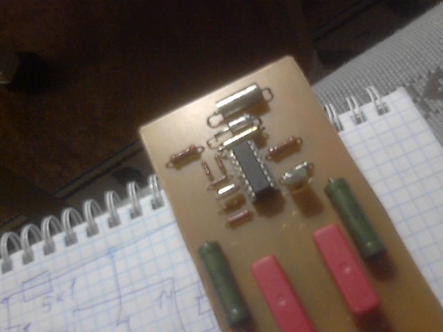

На плате китайского набора на 2206 спокойно собирается задающая часть , там есть все, кроме кондера на 1000 пик, нужного нам .И питание на стабилитроне кс515 .

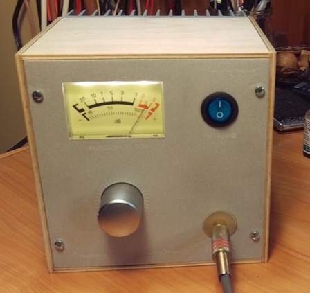

Сновам мимо. Генератор мы накручиваем , контролируя ток в катушке, возвращая его при смене места и уходе резонанса. А можно иначе и тоже пашет, безотказно: катушка сама в роли задающего контура. тогда вообще по барабану, как уходит частота.
Воот, наконец-то.. теперь понятно. Значит, ручка регулировки на фото генератора - это подстройка частоты?

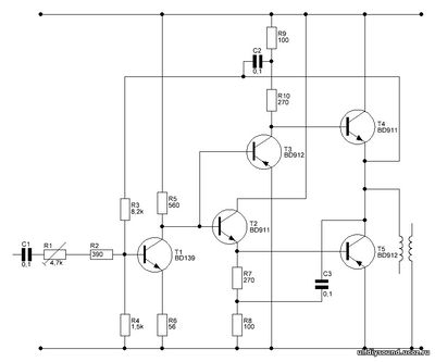

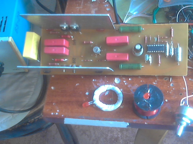

Можно ли в этой схеме все 5 транзисторов посадить на один радиатор(с прокладками),касаемо
температурной стабильности?
В более поздней схеме рез.8,2кОм обр.связи убран-хорошо ли это?
Транзисторы в этой схеме крепятся без прокладок на парные радиаторы, впритык , одной проводимости на один радиатор, другой- на другой. Никаких прокладок в принципе нельзя применять. Резистор оос чуть уменьшал просадку сигнала на резонансе, можно его исключить.
замена транзисторам BD911 912 - в корпусах поменьше, звать их BD437 BD438 а есть ещё мощнее, 440 и 441. Так что выбор есть. Они все в отличие от наших так сказать парных 818 и 819 обладают большим усилением по току и одинаковыми параметрами. 2 ампера держат при проверке.

Если общий радиатор и теплопроводящие прокладки под несколькими(+питание) -не очень хорошо?
Ну нельзя так. Крайний случай- медный квадрат с парой транзисторов на нём, а уже квадрат через слюду на общий радиатор.

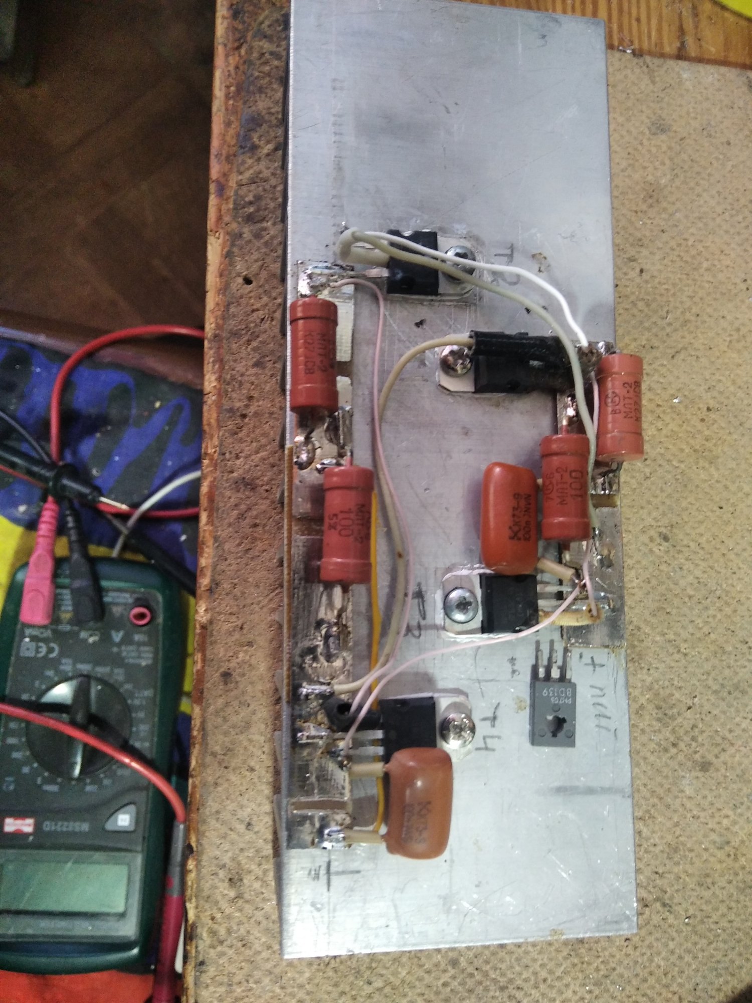

выходной для мишина.jpgАлександр! Я хотел по этой схеме поставить транзисторы на один радиатор или не стоит заморачиваться?

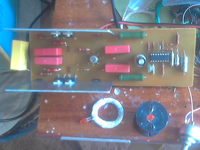

Собираю по дяди Сашиной,картинку выше автоматом сбросил(культурно отреставрирована,но не точно).
Решил рискнуть и собрать на одном радиаторе....Посмотреть вложение 14739
Вы наверное не читали статьи Агеева, принцип работы этой схемы вам непонятен, и я тут уже талдычу , мимо. Транзисторы одной проводимости монтируются впритык рядом, не за километр. И никаких прокладок в принципе. транзисторы работают в предельных условиях по нагреву.
Пластины с пачку сигарет хватает для пары транзисторов, зачем делать все через задницу и назло советам- не понимаю.
Читал,но поверхностно.Просто жалко было резать радиатор...Исправлю ФСЁ....
Расшивочная планка, на неё паяем рядом два транзистора, все крутим на пластину , тогда не будут сопли от выводов выламывать эти выводы. Это к вопросу, если не делать полноценную печатку.
ПС.Выводы транзисторов смело гнутся в стороны, чтобы не мельчить дорожки.

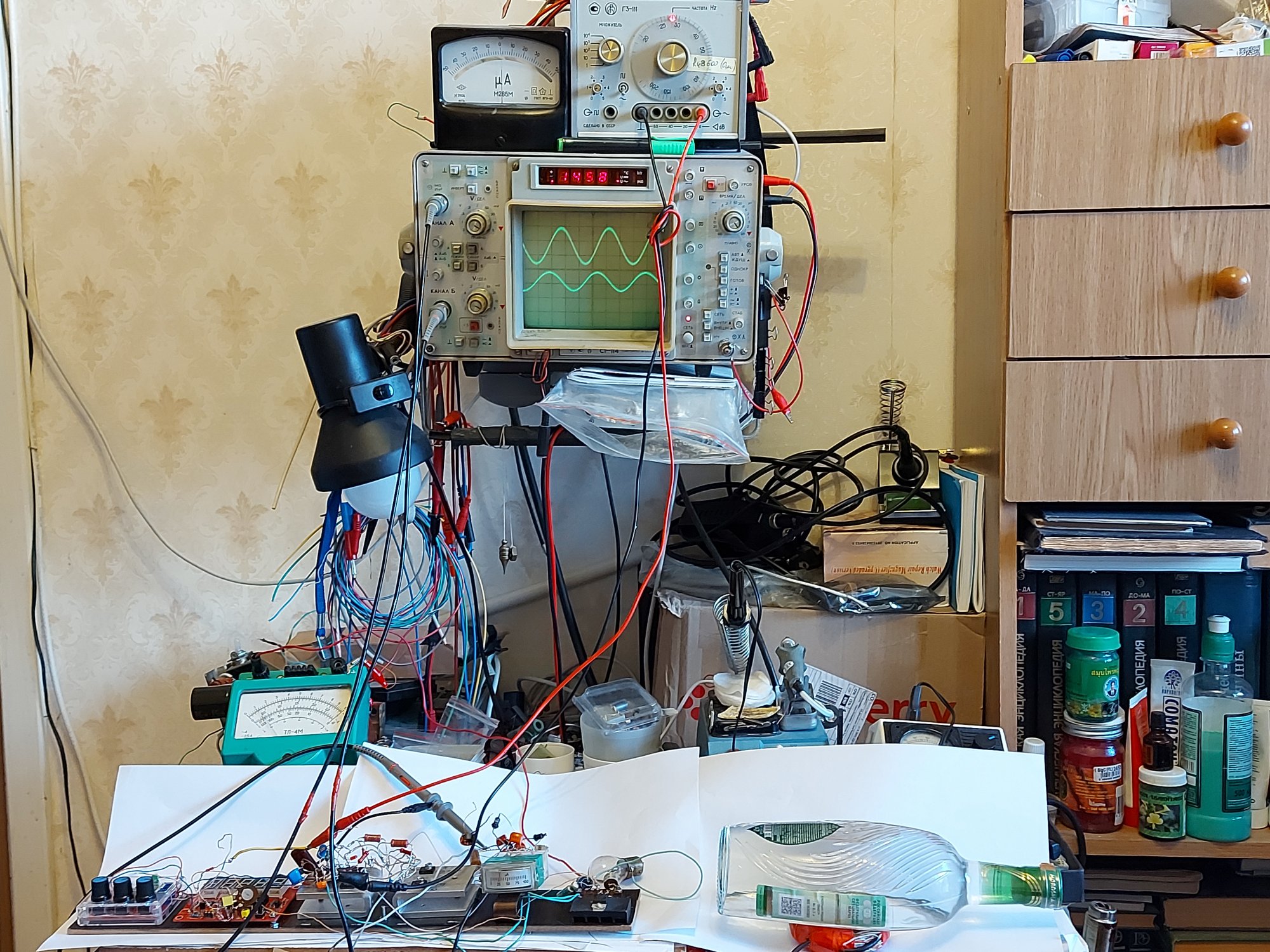

Использовал резонанс КМ в полосе частот от 285 до 295 кГц. Подавал чистый синусоидальный сигнал от Г3-111 на повторитель (или от XR2206) и далее на УМ по мотивам Вашей схемы, питание 35 В, синусоидальный ток через длинную линию свернутую в тор от 0,25 до 0,35 А. Эффекта пока не наблюдал.
Вот макет (не топите за качество).
Осциллограммы: верхний луч - напряжение (пик-пик) 25 В, ток (пик-пик) 0,75 А, сдвиг фаз между напряжением и током около 90 градусов.
поправка
**..нижний луч - ток (пик-пик) 0,75 А (или I эфф=0,26 А), ...

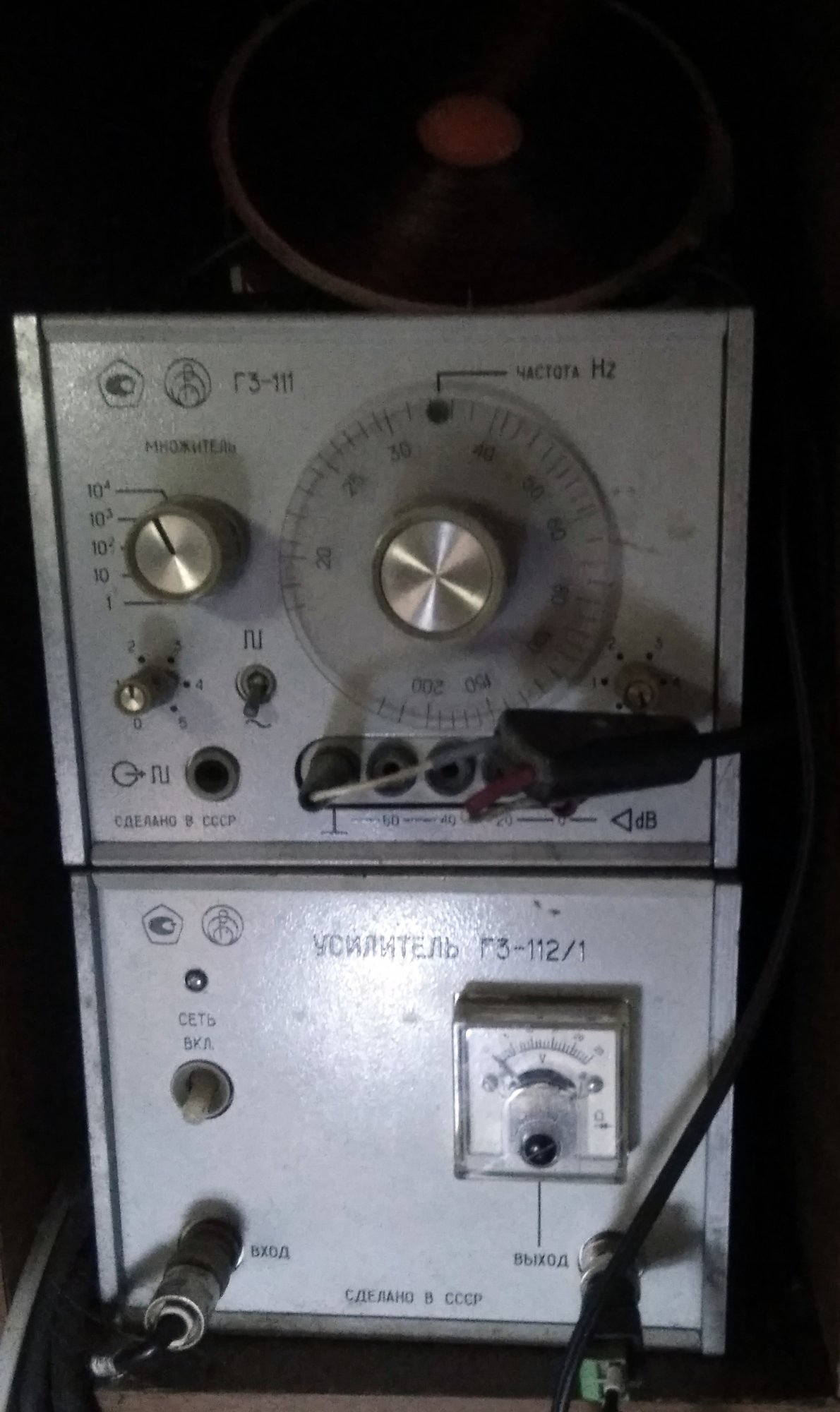

Может к вашему генератору имеется такой усилитель тогда и паять ничего не надо чтобы попробовать работу катушки. Я вот так сейчас пользую.
поправка

О существовании Г3-112/1 не знал (спасибо), но сварганить УМ на 4-6 транзисторах, для меня значительно проще, чем достать раритет, ну и габариты несопоставимы.

по данным ЭД: Г3-112/1 может выдавить от 10 Гц до 10 МГц, что много лишнее для наших целей.
Выходное напряжение 10 В на нагрузку 50 Ом, т.е. для КМ не так много, ну и тем хорошо, сильно не навредит.

Просто увидев у вас генератор предположил что и усилитель к нему имеется. А так подходит любой промышленный генератор тянущий такую нагрузку.
Нет таких генераторов , чтобы на частоте 300кгц выдать 10 вольт с током в ампер. Может уже и сочинили, но в те годы я таких не знал. Г3-109 до 200кгц. Остальные слабые.
