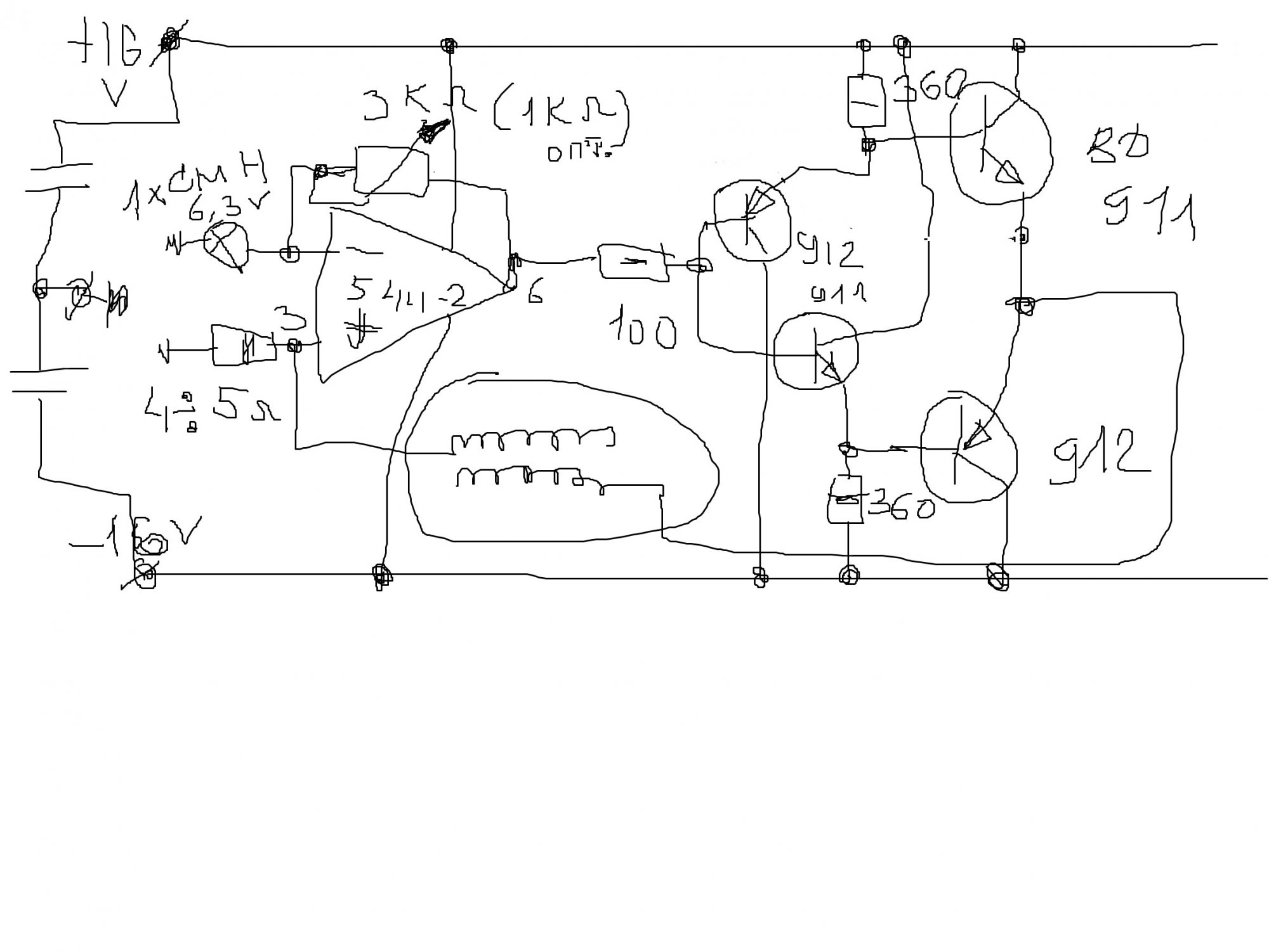

Если что, ОУ с лампой СМН в ООС - отличный генератор достаточно чистой синусоиды, пока с неё брать не больше 1...1,5 Вольта действующего напряжения. Вот схемка конструктора, отслужившего 20 лет, пока не появились программные, он спасал. Два замечания: лампочку СМН надо оставить одну, и шкала 10...100 кГц была смещена относительно трёх остальных, видимо, лишний сдвиг фазы влиял. IMG_20200326_091926.jpg

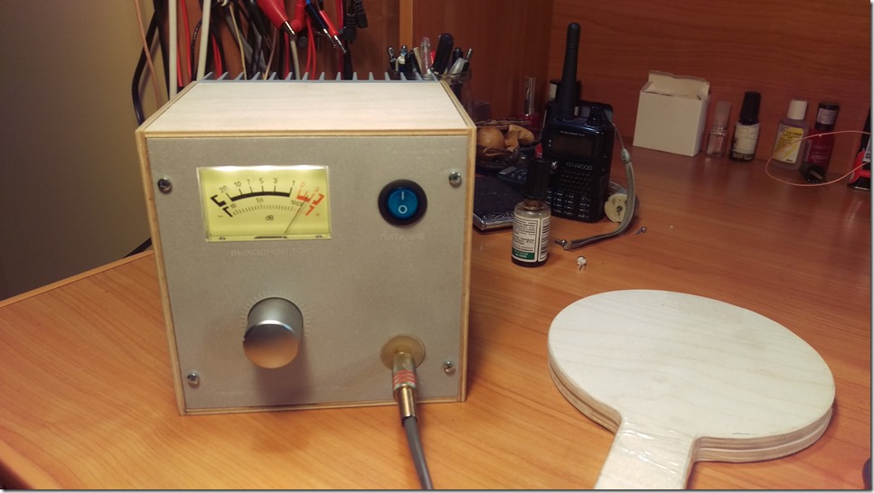

Простейшая схема на TDA7056A у меня работает года три. Да, греется, ну относительно. Так радиатор прилепил. Для контроля уровня добавил трансформатор тока и индикатор. Лечебный эффект есть. Сделал по быстрому так как у жены почки схватили неожиданно, утром проснулась пошла на кухню а оттуда почти на четвереньках приползла. По скорой в больничку забрали - прокапали. Боль сняли говорят все равно придется резать а пока домой. А я за неделю до этого читал про катушки Мишина. Ну и пока жена в больничке была намотал катушку и схемку сваял. А поверил в работу катушки потому что все произошло точно как Мишин описывал, после первого применения было обострение пришлось даже болеутоляющее колоть, после второго сеанса боль была небольшая и потом вообще уже третий год забыли про эту болячку. Себе тоже плечо лечил, правда лечение продолжалось месяца два, но теперь не болит.

На 7056 купили знакомые продажный прибор в интернете. Толку минус ноль. Глянул, а внутри порно жесткое. Питание- трансик с наперсток. питание 5 вольт, но индикатор что-то там светится. На выходе вместо синуса дикая хрень. Я на сайте им отписал свои впечатления, повисело два дня, исчезло. А меня в бан.

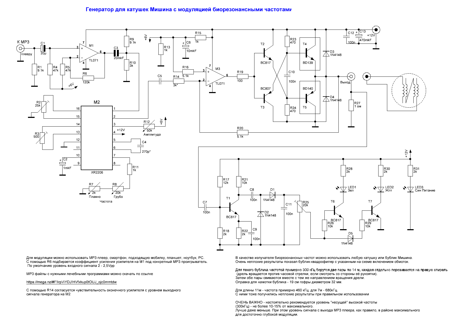

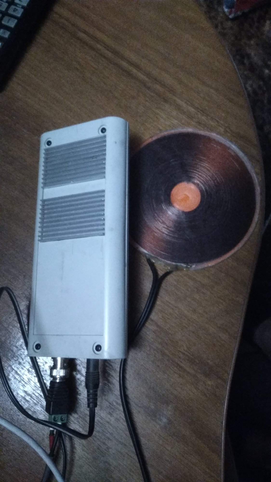

Когда исчезли настоящие микросхемки XR2206, задумался собрать без них, с чего и начинал, автогенератор с катухой в роли задающего контура. Работало супер. Видимо, вернусь.
Про эту катушку бродит в сети много ерунды и непонятки, сам Мишин одно говорит, на деле фиг пойми что. Одно дело, 10 вольт на выходе , но ток не пишут, по идее там ровно ампер, а куда ни глянь- выход слабенький. просадка дикая, какой там ампер нафиг? Сделал как надо-катуха в центре градусов 50, горячая, индикатор полыхает на 20 см от катухи. И эффект заметный.
Да, у меня питание 18 вольт от блока питания ноута так что току хватает. Это у меня катуха еще первая срочно мотал. А нормально сделанную на дереве и генератор с блоком питания в большем корпусе знакомые выпросили. Но и этой катушкой лечимся все вплоть до кота.

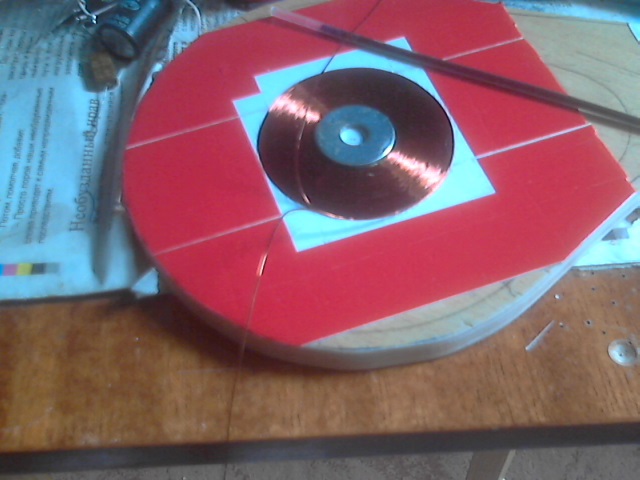

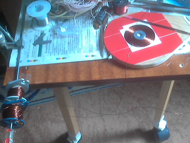

Мы пробовали так: на фанерку наклеили тонкий двусторонний скотч по всей площади предполагаемой катушки, потом виток к витку клеили на него провод (в два провода параллельно), после намотки можно залить клеем полученную катушку
Да, мотается на приклеенный двусторонний скотч. Внутренний диаметр 23 мм. Мотать по часовой стрелке в два провода. Провод в лаке 0,51мм. Хорошо по мере укладки витков приглаживать какой нибудь пластмассовой хренью чтобы провод равномерно приклеивался. Очень хорошо подходит пустышка CD или DVD диска, такие вкладывали в пачку дисков, она не содержит металлизации, прозрачный кусок пластика диаметром как раз если намотать до заполнения на 300 кГц выходит. У меня на фото как раз на такой болванке намотана. Потом просто заламинировал пленкой чтобы не царапалась.

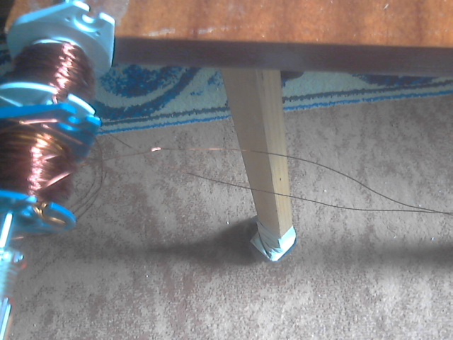

Утаптываю провода для катушки торцом стержня от шариковой ручки. Провода подаются от двух катушек на зажатой в тисочки длинной отвертке. По мере роста катушки срезаю защитную пленку (она тут красного цвета)

Намотка получается как-то так,может надо плотнее? Если катушку заливать эпоксидкой-добротность не сильно пострадает? Про торообразную-мотают витой парой из кабеля UTP,а обычным проводом можно?IMG_20210314_134732.jpgIMG_20210314_134851_1.jpg
Категорически никакой заливки, нет и нет. Рухнет добротность, взлетит импеданс, катушка станет среднефуфлыжной. Скотчем сверху , высоковольтные концы прячем в дырки в фанере. Иначе будут жалить в кожу. Можно сверху фанеркой такой же. И пластиковым винтом в центре.
