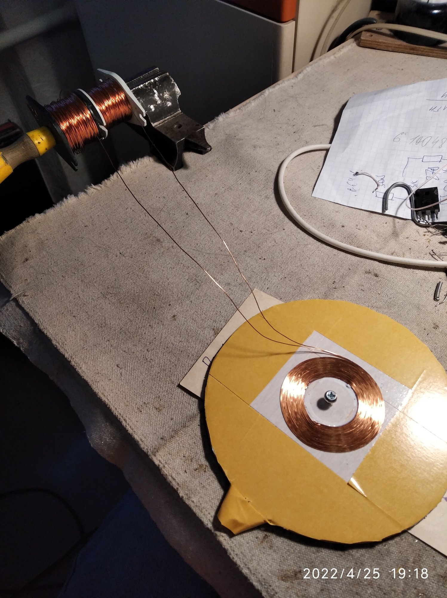

Вчера первьій подход по намотке катушки оказался неудачньім, витки смялись
С наскока не вьішло, нужно делать приспособу
Пока мотал, возник вопрос: почему именно 300 кГц?
Может примерно намотать, сделать индикатор поля и генератор подстроить по максимуму излучения
Какая разница между 250 и 350?

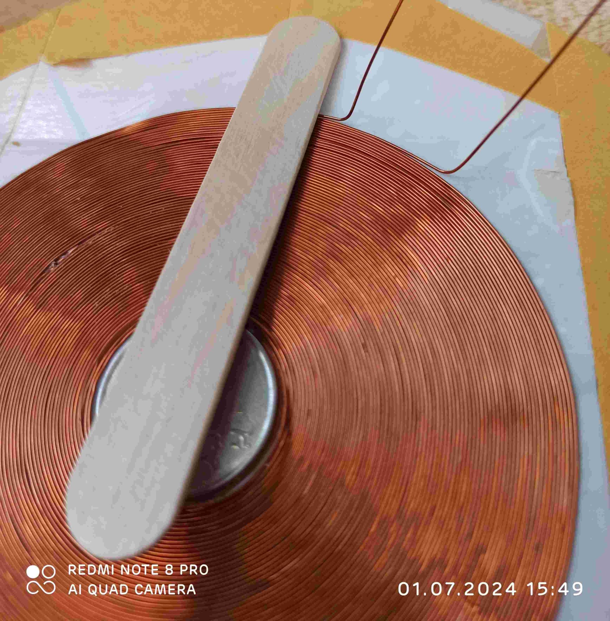

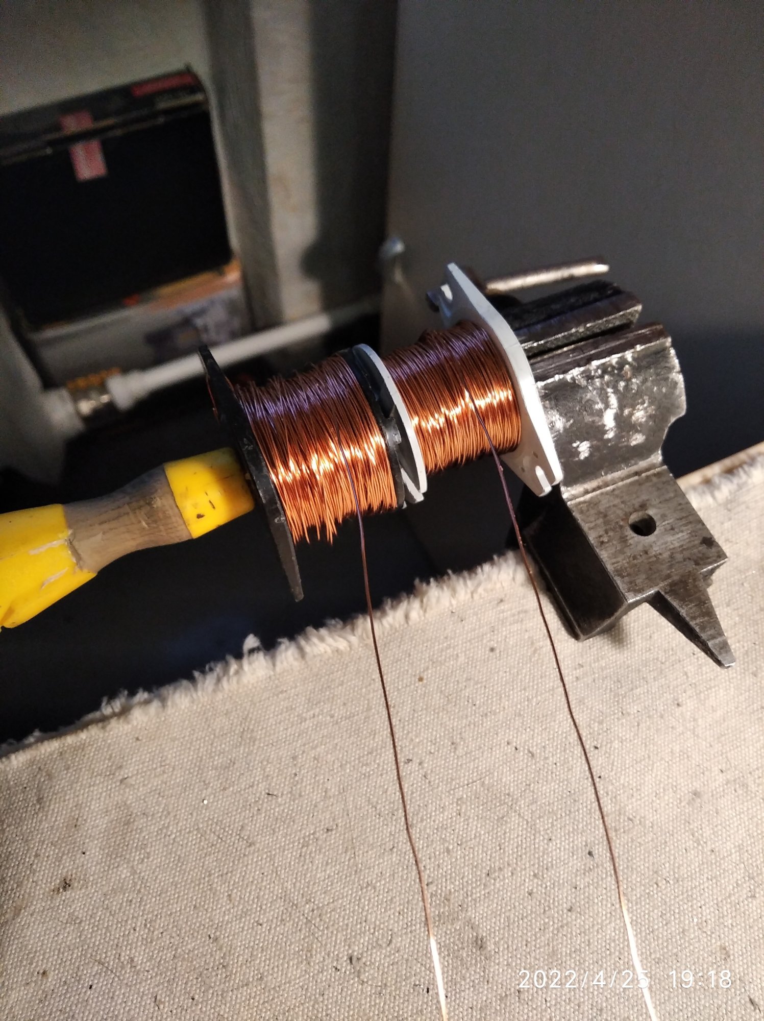

Виктор Я, 2 фотки- на фото 2-2 процесс намотки, руками и без приблуд.В центре - 5 руб.-как раз 25мм. Деревянные палочки от мороженного облегчают процесс. Прижимать витки друг к другу такой же деревянной палочкой от мороженного- мне показалось довольно удобно. Кроме того, если во время намотки провод выгибать вверх-в сторону градусов на 45 примерно, то провод лучше прижимается к поверхности, на которую мы его мотаем, так как в этом случае от слегка подпружинивает. Мотается сначала один провод на некоторый угол, а вслед за ним -второй. При некоторой сноровке у меня получилось намотать довольно быстро. Совсем не говорю-что это самый лучший способ. Делюсь тем, как мотаю я. На фото 1-1 виден результат намотки.
23,300
10,738
Веду оба провода вместе, прижимаю торцом палки от клеевого пистолета.
Если нужен перерыв-кусок изоленты сверху, чтобы не отклеивались.

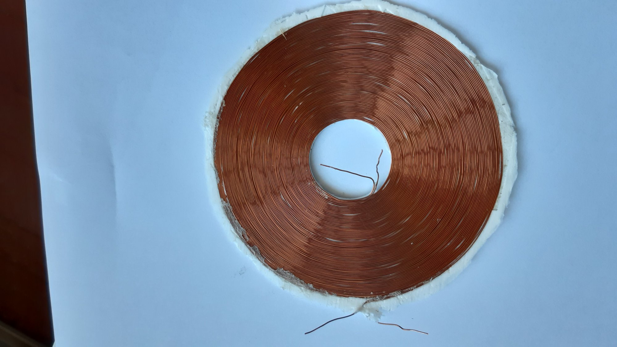

Опыт не пропьешь. Наверняка быстрее, чем у меня.

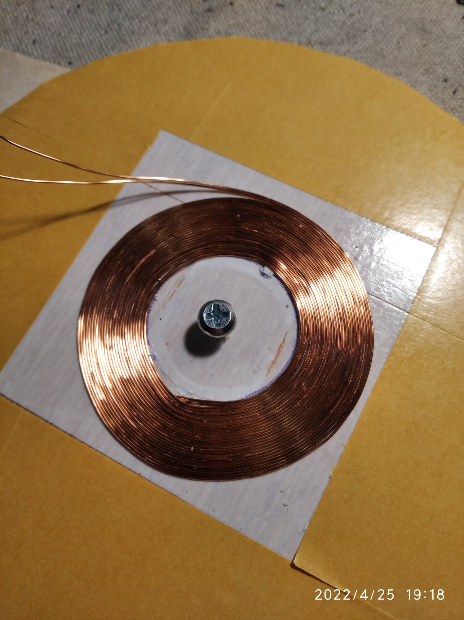

Самая-самая первая катушка у меня была намотана плохо выровненным и лохматым проводом. Рез. частота под 400 кгц.Оставил как пример для себя-как и чем не надо мотать.

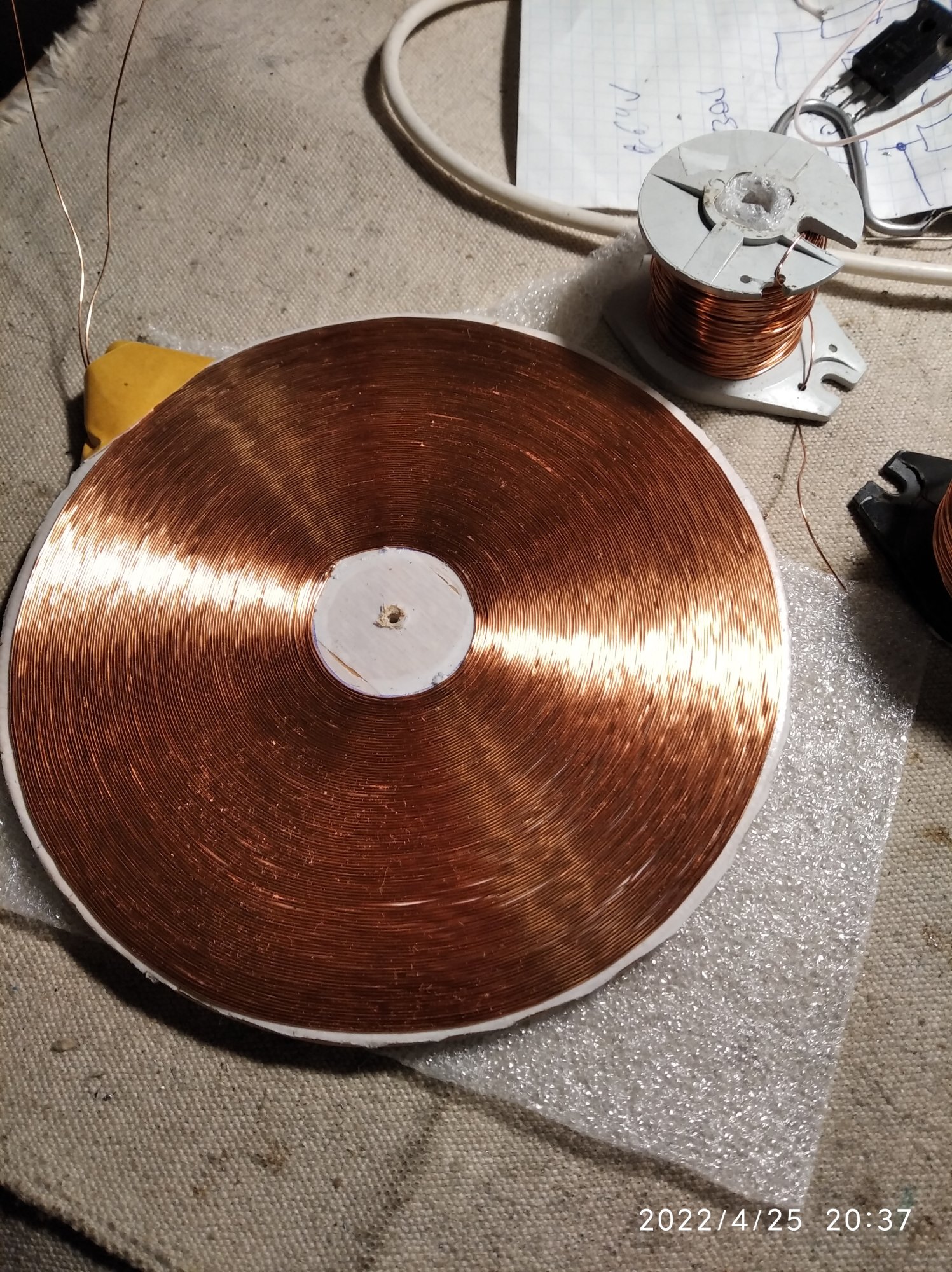

Фух...нашел!
    468.5 KB · Просмотры: 41
    695.2 KB · Просмотры: 44
    364.2 KB · Просмотры: 38
    477.1 KB · Просмотры: 42

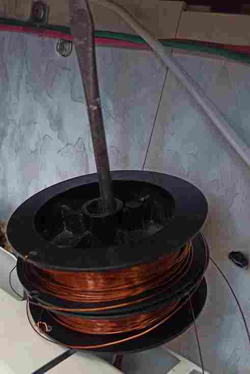

У Вас, Александр Сергеевич, Ручной Станок Смотки с Горизонтальным расположением вала (РССГ).Авторская работа. И когда мотаете катушку, то вращаете её по часовой стрелке.
А у меня вот предвестник Вашей серии, более старая модель,- РССВ-ручной станок смотки с вертикальным расположением вала. И катушка вращается при намотке против часовой стрелки
А еще, Николай, обратите внимание, катушки у меня подконтрены куском пеноплена в отверстиях катушек. И при намотке катухи не крутятся, провод не болтается, не сваливается.
Но так было не всегда и мелкие полезности пришли по мере опыта.
Когда-то самая муторка это было сделать катушку. А сейчас она мотается на щелбан за полдня, зато остальная электроника строгается долго и противно .

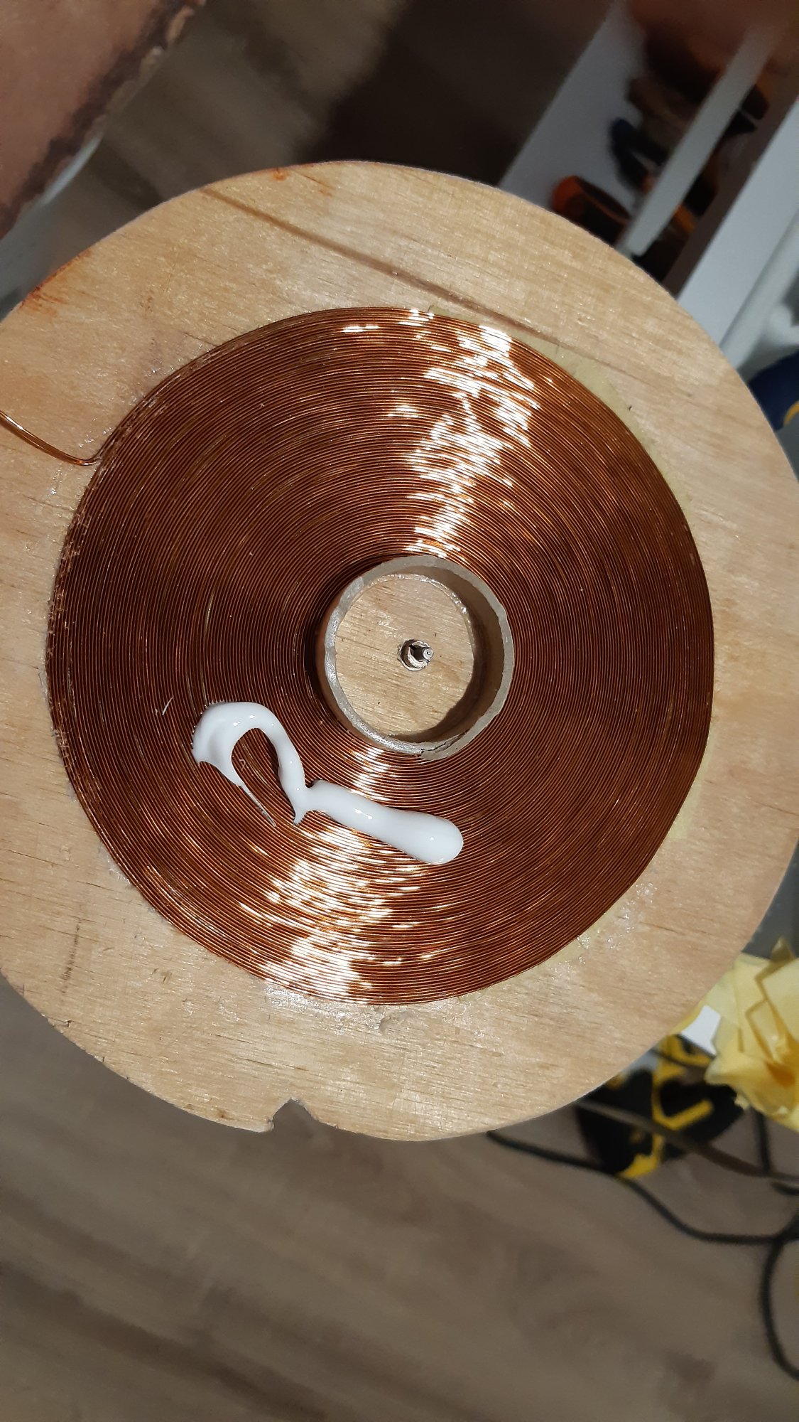

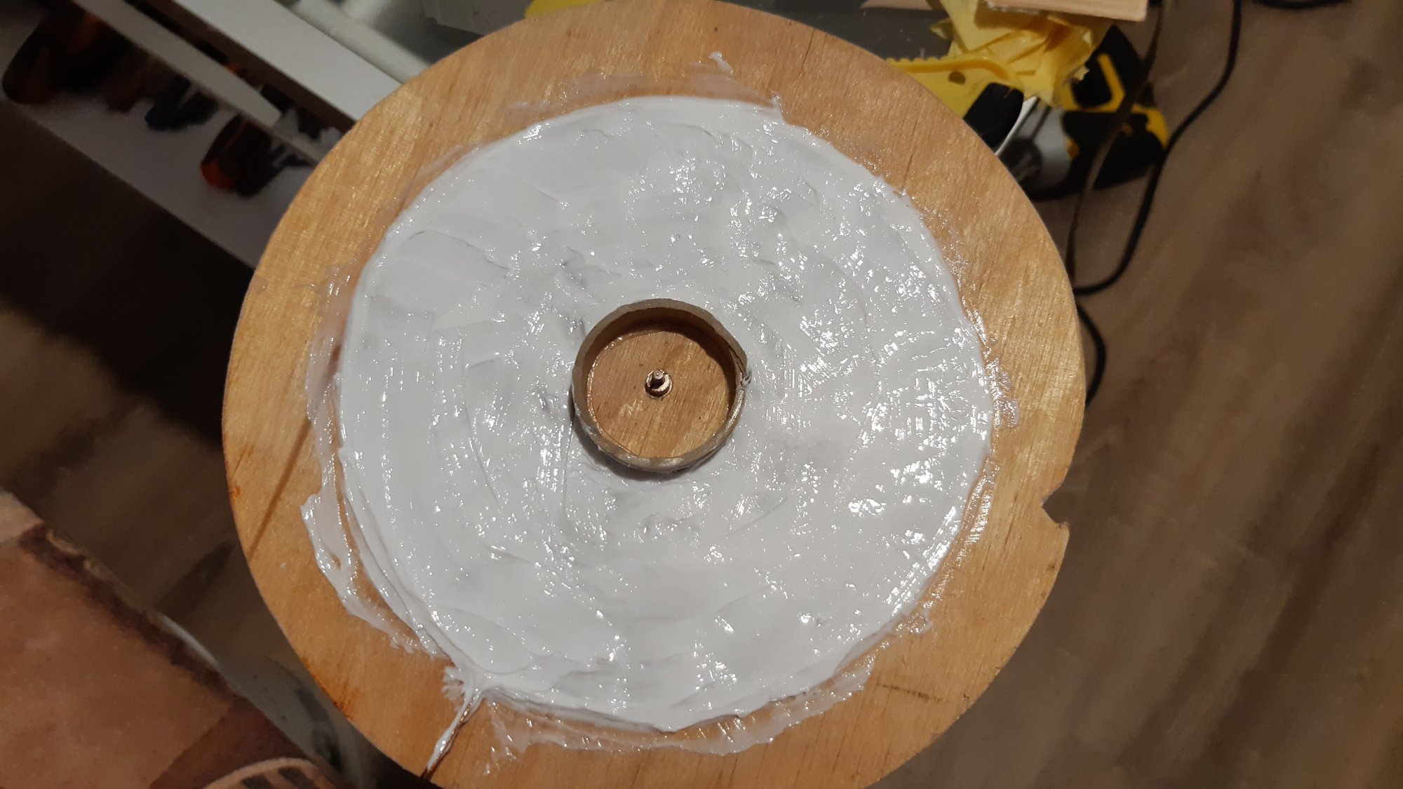

Вчера вечером намотал, залил одну сторону герметиком, если все получится - залью и с другой
Сегодня чуток измерил
2000 пФ, если коснуться рукой - уходит больше 10%

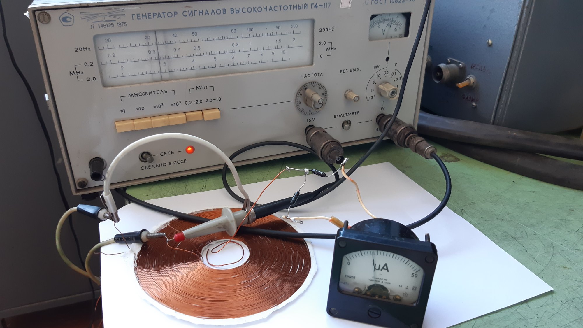

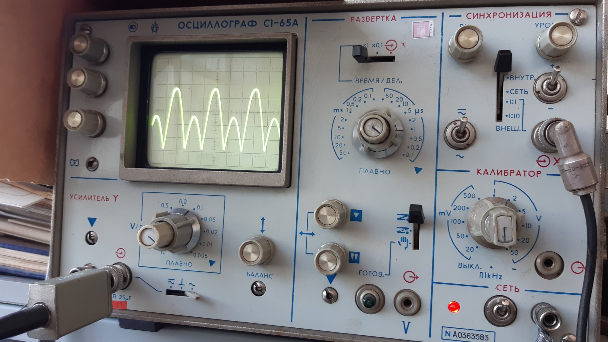

Подал от генератора, посмотрел осциллографом
Нужен индикатор поля, чтоб подстраивать на максимум излучения

достаточно щуп осциллографа поднести к катушке, видно все.
Один виток дает 5 вольт и выжигает светодиод, если ток не ограничить.

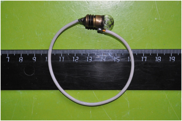

Экспериментально подобрал индикатор на лампочке накаливания 3,5 В, на 6,3 В тусклее светит, и чувствительность похуже, на 2,5 В белым огнем, долго не проживет, а эта в самый раз.
Один виток толстого, 1,8 мм провода, диаметром 6 см., светодиоды моментально перегорают. Этот индикатор удобно держать в руке и пользоваться даже необученным пациентам.
Предупреждение, намерил на катушке (по памяти), 630~670 вольт переменного напряжения, очень удивился, не ожидал, так что нужна надежная изоляция, чтобы случайно не подпалить срамное место. Вот почему витки надо закрывать изолятором, у меня это широкий, лавсановый скотч, его удобно протирать от пыли и грязи. Соблюдайте гигиену, больные разные попадаются.
