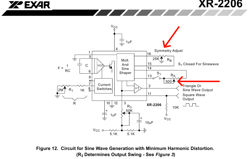

Видимо, R5 - по схеме в п. 743?
Не совсем так. В справочном листке всё есть.
По китайской схеме Ra=330 ом. Резистор Rb не установлен. В нашем случае нет смысла в ловле блох.

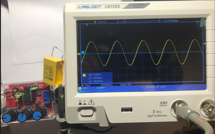

По полученным данным признаю, что в п. 742 был неправ. Вот осциллограмма син. сигнала от моего экземпляра наборчика на 2206. Все хорошо с формой сигнала.
Задумался, надо же, ничего своего, привожу осциллограмму сигнала от китайского наборчика на осциллографе китайского же производства!?

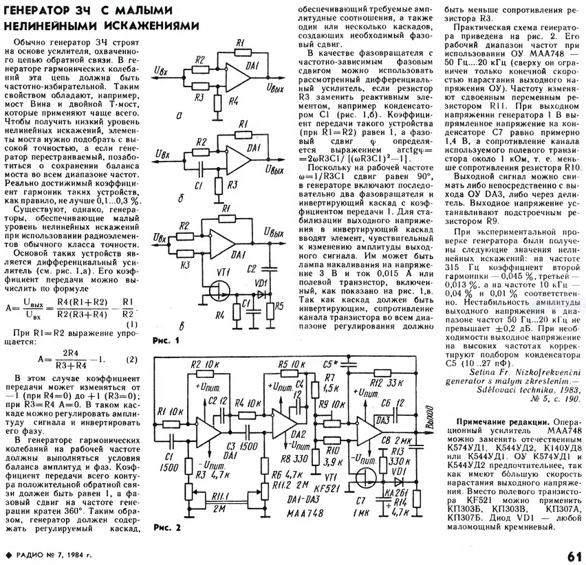

всем доброго дня. в журале радио 7\1984 год стр 61 отличный генератор на оу

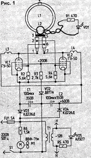

давно хотел (но передумал...ниже) каким то образом собрать упрощенную версию УВЧ80 (тот что на г811), а тут оказывается , все придумано , причем в копеечной конфигурации.
думаю надо вынести этот прибор в отдельную тему .
кстати 40мгц это американский стандарт , у нас был 27мгц .связано это с дикими помехами которые создает аппарат и у нас и у них поэтому аппарат работал на гражданском диапазоне.
однако (-)!!! если есть стальные коронки, кардиостимулятор или стенты , данный прибор, не то чтобы пользовать , даже настраивать находясь рядом это смертельный риск.
однако(+)!!! эффект от применения заметен сразу и с очень высокой степенью эффективности в сравнении с катушкой Мишина эффективность выше в разы (жена лечила ступню в поликлинике , с первого сеанса прошли боли , а на сл день прошел отек )
Приятно удивлён. Очень немногие признают свои ошибки, хотя ошибаются все.
Людям не признающим свои ошибки, я не верю и сомневаюсь даже когда они правы. Они врут сознательно.
А ошибающимся - верю, с поправкой на возможность добросовестного заблуждения. На 100% верить нельзя никому, даже себе.
Друг делал себе такой генератор, на фазосдвиге и КПЕ, искал высокомегаомные и точные резисторы, а у меня были.И сделал прибор.Совмещенный с частотомером, шкалу не рисуем.
В чем же он "отличен". У Вас есть результаты испытаний?
Действительно отличный генератор - он отличается от того что нужен. smile_33
Сделать генератор на частоты до 300...400 кГц - не просто, а в журнале до 20 кГц. Сильно отлично одно от другого.
Для 20 кГц достаточно и К157УД1 с мощным выходом, а для 300 кГц нужны или подходящие ОУ или транзисторы.

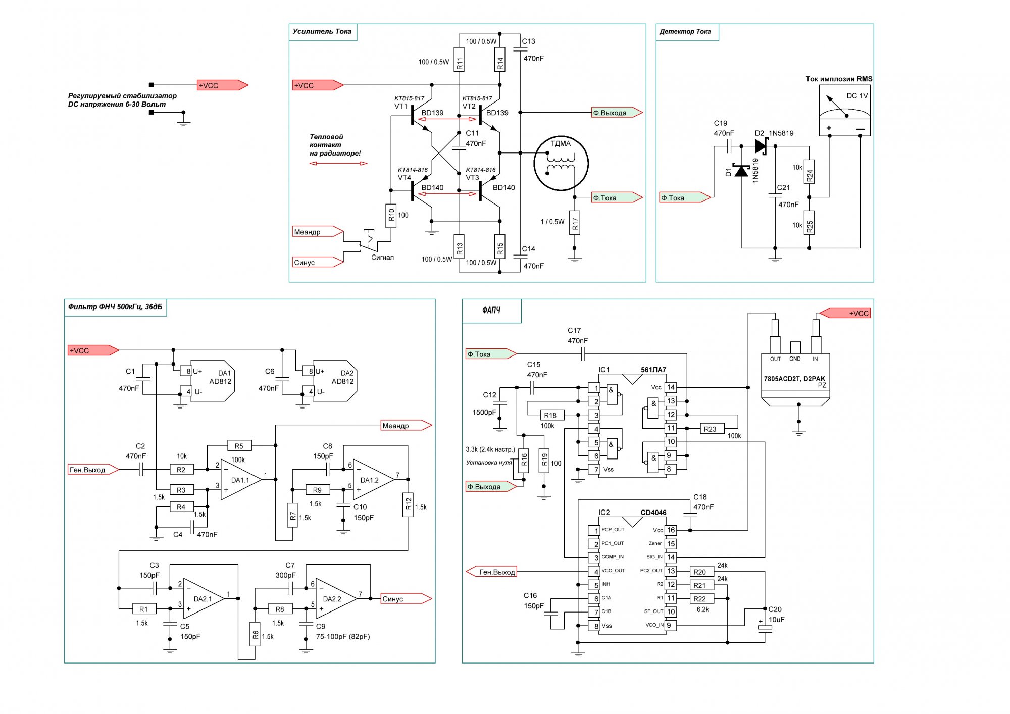

Мои варианты схем можно проследить в п. 222, 234, 240, 258, 261 как раз на 2206.
Проведенные эксперименты не убедили в действенности этого аппаратика, необходимости его сборки в достойный корпус и применения.
Но не буду разубеждать апологетов этой идеи, хотя кризисс с коленями в июне прошлого года мне удалось блокировать только недельным курсом уколов мовалиса и тут, собственно, этузиазм пропал.
Генераторик нарисую, как только отмакечу окончательно, вдруг появятся те, которые "не идут в обход", а "хотят помучитья".

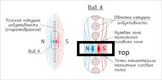

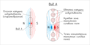

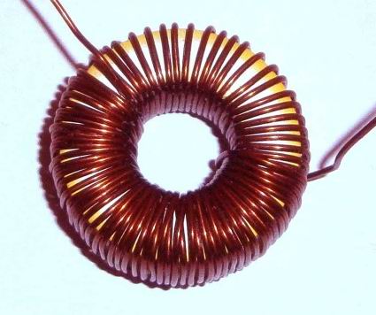

Вчера думал о конструкции не посредственно катушки и вот, что вышло. Как пишит Бокарёв
Теперь о катушках. Их два варианта , из тех, какими пользуюсь сам.
Одна плоская, вторая тороидальная. Плоская излучает широкое поле, тороидальная- узким острым пучком.
С плоской катушкой здесь всё ясно её магнитное поле имеет форму тора. Это объясняет её широкое воздействие.
А вот к тору есть вопросы. У тора магнитное поле заключено внутри обмоток и ни какого внешнего воздействия не оказывает. Магнитное поле тора можно рассматривать как рисунок выше только на оборот. Магнитные линии это обмотка тора, а обмотка магнитные линии, которые за приделы обмотки не выходят. По этому моё мнение что идеальный тор вообще ни как не работает в частом случаи может что то сквозит между неплотно намотанных витков.
Мне кажется в качестве эксперимента можно намотать катушку в виде петли размагничивания кинескопов ТВ продевая в неё проблемные участки. К примеру диаметром 150мм для локтевого сутава или 200мм для коленного ну и т.д. У кого насколько хватит фонтазии.
Что касается более острого пучка, то здесь по моему надо использовать катушку намотанную на оправку диаметром 30...40 мм . Что вроди этого.
Кто что думает по этому вопросу?
сделайте контрольную катушку - виток и подвигайте вокруг катушек, и позамеряйте уровень и нарисуйте , получите картинку .
из того что выяснил я получилось так :
плоская катушка как вы и нарисовали - огромный плоский, скорей приплюснутый тор полей .
а вот тор (катушка)это если у тора (магнитного) сплюснуть по бокам поля и сделать из него магнитный эллипс, который вытянут наверх -вниз и сильно сдавлен по бокам .
катушка -тор дает узкий луч который можно направить на конкретную болячку не боясь воздействия на соседние области , куда воздействие нежелательно , например кардиостимулятор .
можно сделать вообще магнитный луч , если намотать контур на феррите (400нн) от магнитной антенны приемника , будет остронаправленное воздействие и кстати вообще не чувствительное к внешним воздействиям .
самое шикарное решение для узконаправленного воздействия это найти старый телик чб, (совсем старый) у которого ОС была на ферритовом кольце , а не на воронке под горловину . там феррит 400нн , на нем можно намотать шикарную узконаправленную катушку , причем мотать на кольце , как на куске цилиндра , тоесть использовать кольцо как кусок цилиндра и мотать поверх него виток к витку, а не продевать сквозь него .
современные сердечники тоже подходят , но мотать на изогнутом цилиндре это на любителя с руками , хотя не сложно , если мотать с узкого конца , чтобы витки не соскальзывали , но там феррит обычно 1500-2000нн и он будет чудовищно греться от потерь .
на картинке я нарисовал черным тор , для понимания что поле получится тоже приплюснутым но уже по вертикали

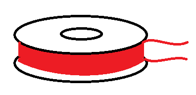

Вчера думал...
к тору есть вопросы. У тора магнитное поле внутри обмоток и ни какого внешнего воздействия не оказывает.
Вы путаете себя и других.

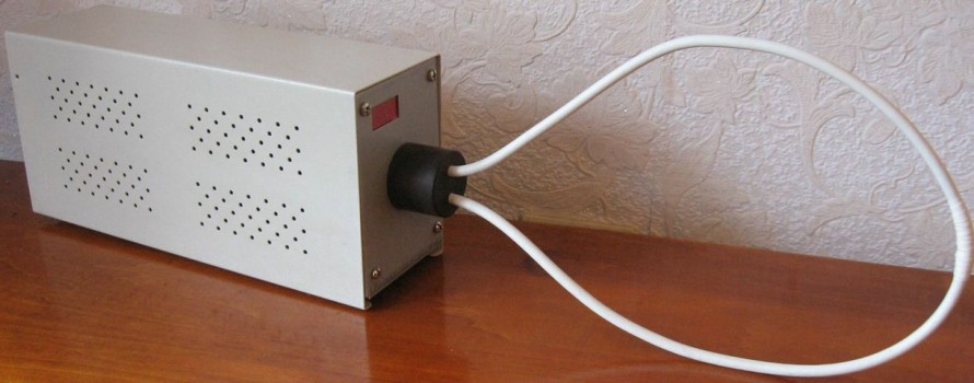

Это вот у такого тора всё магнитное поле внутри.
А у нас вот такие катушки намотанные витой парой.
У них всё поле снаружи и более узким лучом, чем у "блина".
