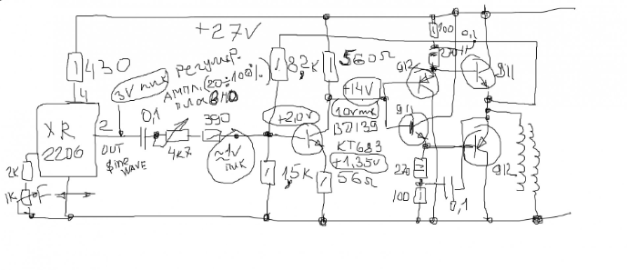

На схеме нет таймера и предвыходного каскада. Номиналы конденсаторов в принципе могу измерять.
это что надо с той лошадью сделать, чтобы резонансный контур не менял частоты?
А на железяку алюминиевую его пришпандорить.
Вместо проверенной и на автомате собираемой схемы на 2206 вы предлагаете провести научную работу, собирать чужую макаку с неизвестным результатом? Видимо, тут всем слишком легко живется?

Александр, эту схему я срисовал со своего прибора. Если нужны фотографии синуса на выходе, то могу сфотографировать или сходите по ссылке: https://habr.com/ru/company/timeweb/blog/695746/

Я давно тому взад сочинил роскошный синус-генератор на кучке простых транзисторов , схемка из Функшау, работает с полпинка, чистейший сигнал, 0,6 вольта , стабильный , с широченной перестройкой. Цена пятак на все. Это так, на случай полного затыка по микросхемам 2206.

Сопсна вот, первая страница. Взлетает с пол-пинка.
А дальше уже соль и перец по вкусу, кому что приглянулося.
С первых слов уже лажа. Знатоки , понимаешь. Амплитуда 20 вольт, ток через катушку 100-300миллиампер. Ага, как же ж. Какая такая амплитуда? Размах, видимо имеется в виду, тогда амплитуда 10 вольт, эффективное значение 7 вольт. Импеданс катушки на резонансе 7-10 Ом, значит, ток через катушку в районе Ампера. Что и происходит в реальном приборе. И катушка в средине заметно греется. А второе- чтобы получить на выходе сигнал 7-10 вольт с током в ампер, а это 7 -10 ватт, нужно питание соответствующее. вольт на 30 , а не пердулька с наперсток , с важным видом. Фуфел разводной под умные речи и красивые мульки на экране скопа.

Ну это самая первая схема. В конце была и получше. Но в моем случае проще вживить новый блок питания и вых. каскад в существующий прибор. Или в отдельном корпусе расположить б.п. с вых каскадом, а синус брать с функционального генератора ATTEN ATF20B

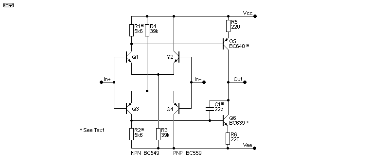

Наткнулся на схему Эллиотта прожект 231.
Называется - Сделай Сам (ОУ). Если, конечно, умеешь паять, а не только симулировать и разводить срач здесь.
Вот ссылка

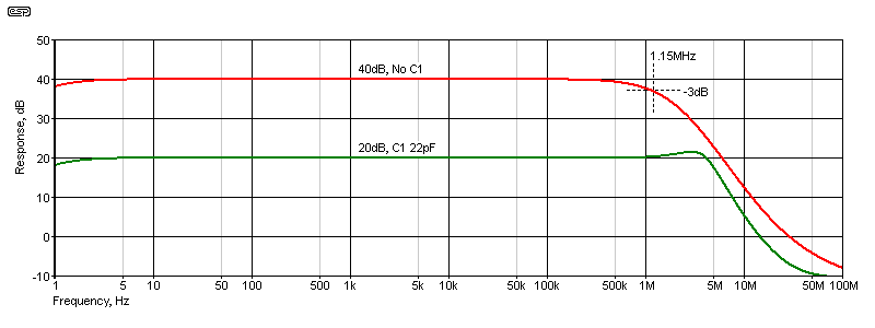

Сухой остаток в картинках.
Ссуть в том, что почти всегда (а для скоростных тем более) питание ОУ максимум +-15 В, предел +-18 В.
Здесь напряжение, а значит и размах выходного напряжения определяется только транзисторами.
Эллиотт приводит марки транзисторов для +-25 В.
Лично Я не проверял т. к. у меня КР544УД2 есть.
Но ему можно верить - до 1 МГц эта схема проверена.
Он подчеркивает, что данная схема уступает типовому ОУ по ряду параметров, например, напряжению смещения, для нас это не важно.
Но превосходит для нашего применения в главном:
- частотный диапазон (быстродействие) с большим запасом,
- напряжение питания практически любое, с запасом,
- собирается из подножных транзисторов.
Так что те кто не разучился паять, могут попробовать. Нагрузкой будет "повторитель Агеева".
Понятно, что усиление нам нужно менее 10, значит надо подобрать С1.

Никто не запрещает взять усиление по Эллиотту, =10, с емкостью в 22 пики, выставив на выходе генератора нужный уровень синуса. Что куда удобнее, чем задавив усиление , биться с возбудом.
