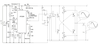

Это так и Эллиотт постоянно это подчёркивает. Но усилителю для катушки Мешна, этот нуль не нужен,более того, лучше разделять каскады генератор-предусилитель напряжения-усилитель мощности, конденсаторами.
Проблема КР544УД2 и ей подобной в том что питание +-15 В, а питания Умощности в 30 В маловато для тока в катушке на уровне 1 А.
Я сделал 34 В - это на грани абсолютного предела питания для микросхемы. Есть риск, поэтому панелька под микросхему в моём варианте обязательна.
Конечно, можно сделать усилитель мощности который усиливал бы и напряжение, но я расчитывал на "ПОВТОРИТЕЛЬ Агеева", который несколько уменьшает поступающее на него напряжение.
Этот параллельный повторитель прост и проверен, гарантированно работает.
Простой УМЗЧ гарантированно работающий на 300...400 кГц и на любых транзисторах, надо ещё поискать.
Я уверен, что для ПОВТОРЕНИЯ данного медицинского прибора радиолюбителями средней квалификации и даже начинающими, нужна схема максимально простая в наладке и на недифицитных деталях (поэтому задающий лучше делать на базе китайского набора). Пусть этих деталей будет больше, лишь бы собтрать и настраивать было проще.
Повторяю, лично Я этот ОУ не делал, поэтому голову на рельсы не кладу. Нагрузочная способность у него небольшая, но должна быть достаточной.

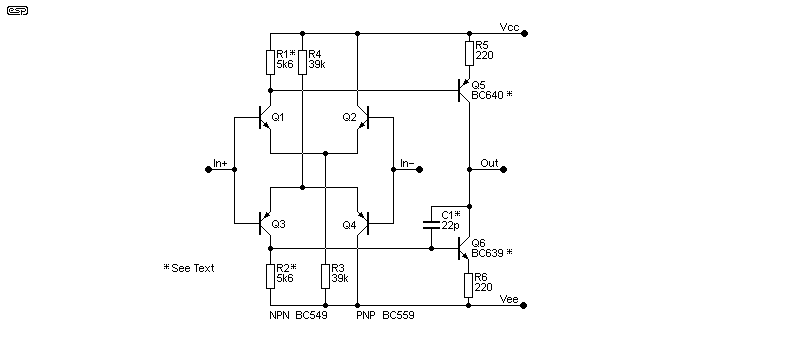

Наткнулся на схему Эллиотта прожект 231.
Называется - Сделай Сам (ОУ). Если, конечно, умеешь паять, а не только симулировать и разводить срач здесь.
Вот ссылка

Ссуть в том, что почти всегда (а для скоростных тем более) питание ОУ максимум +-15 В, предел +-18 В.
Здесь напряжение, а значит и размах выходного напряжения определяется только транзисторами.
Эллиотт приводит марки транзисторов для +-25 В.
Лично Я не проверял т. к. у меня КР544УД2 есть.
Но ему можно верить - до 1 МГц эта схема проверена.
Он подчеркивает, что данная схема уступает типовому ОУ по ряду параметров, например, напряжению смещения, для нас это не важно.
Но превосходит для нашего применения в главном:
- частотный диапазон (быстродействие) с большим запасом,
- напряжение питания практически любое, с запасом,
- собирается из подножных транзисторов.
Так что те кто не разучился паять, могут попробовать. Нагрузкой будет "повторитель Агеева".

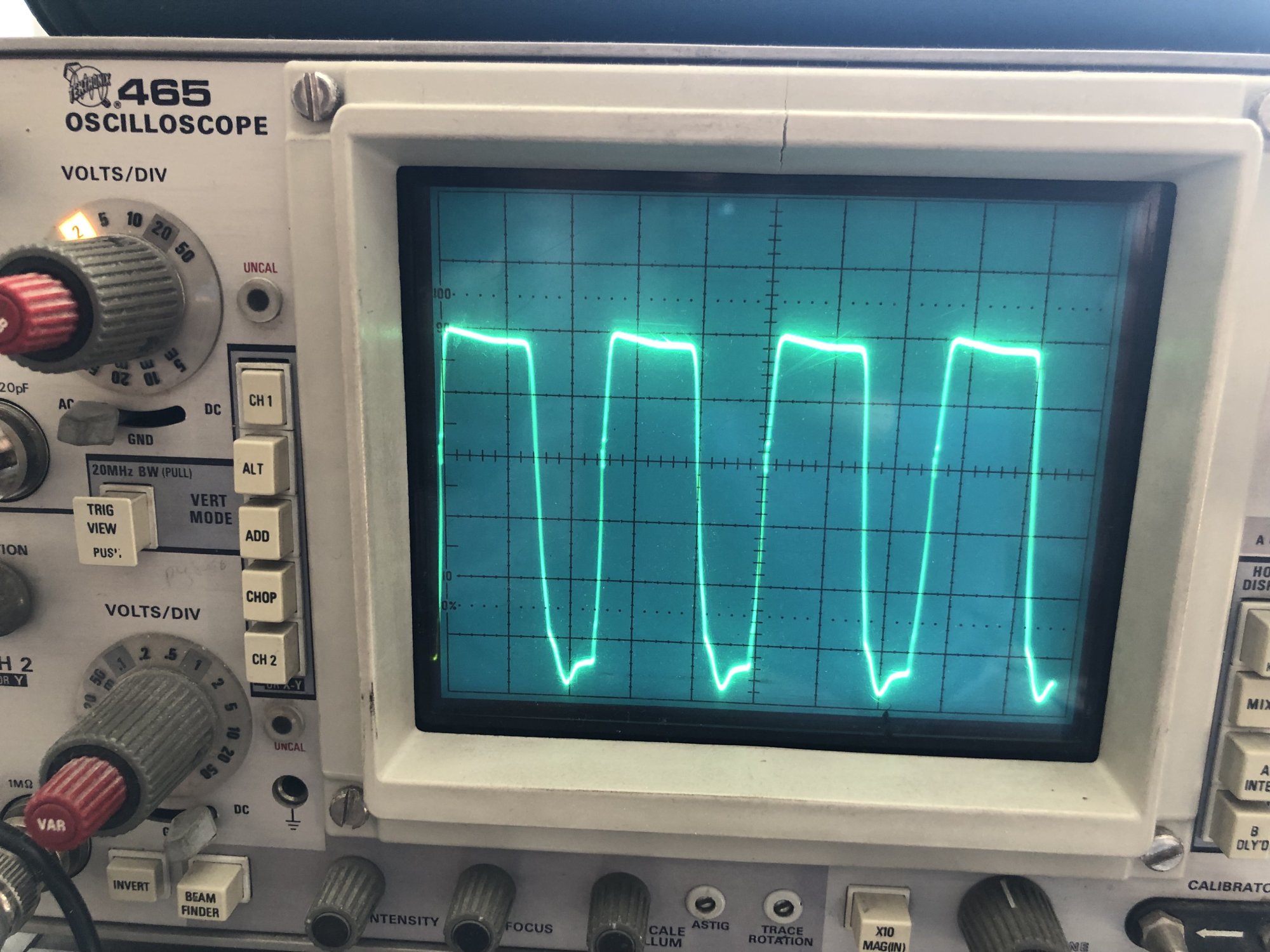

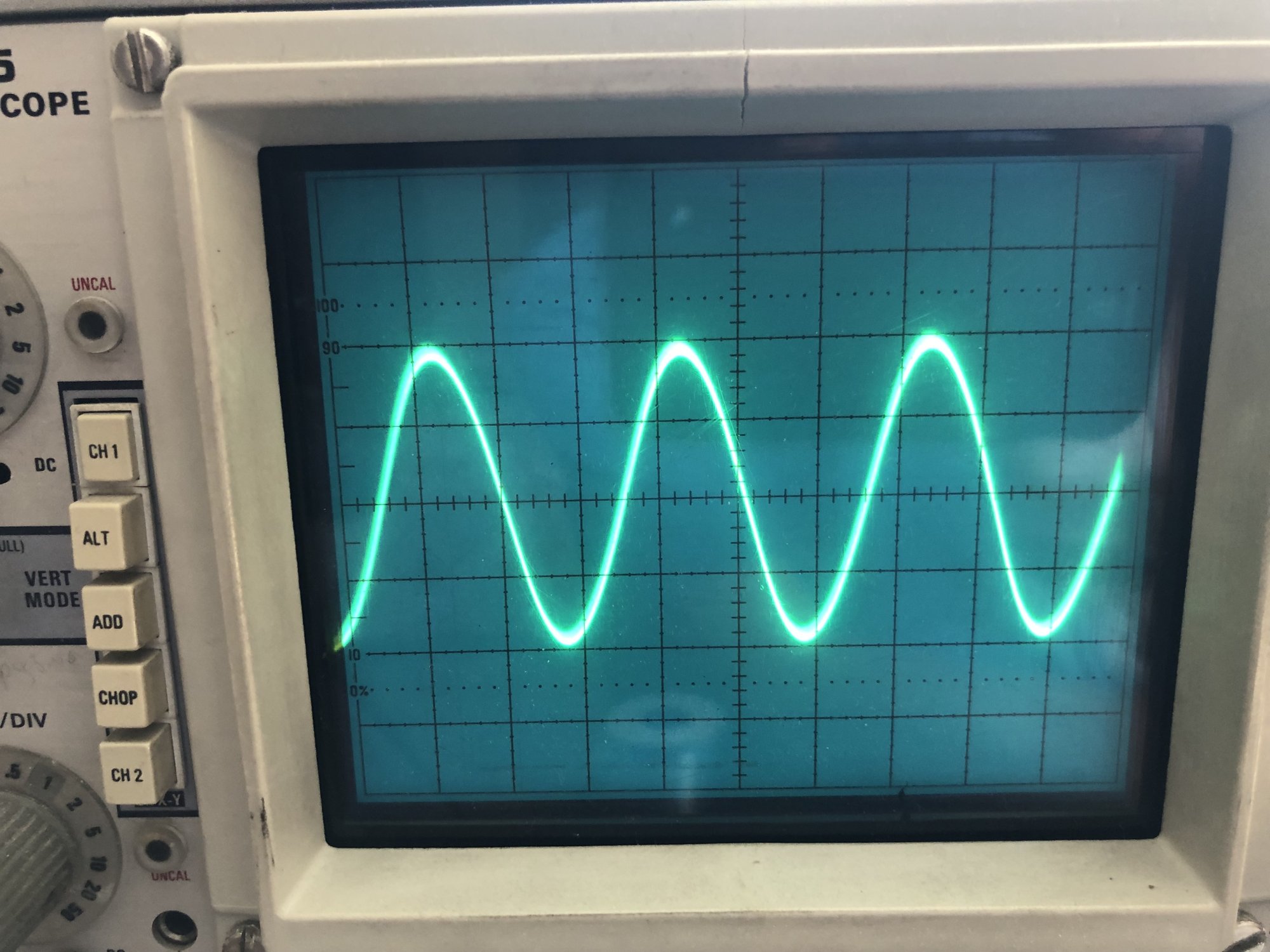

Подключил к ТГС-7А внешний блок питания. Установил напряжение 13,4В. На выход подключил резистор 6,8Ом. Включил. Через несколько секунд к вых транзисторам уже нельзя притрагиваться. Ни о каком увеличении напряжения питания не может идти речи. Ужас на нагрузке:
    374.7 KB · Просмотры: 99

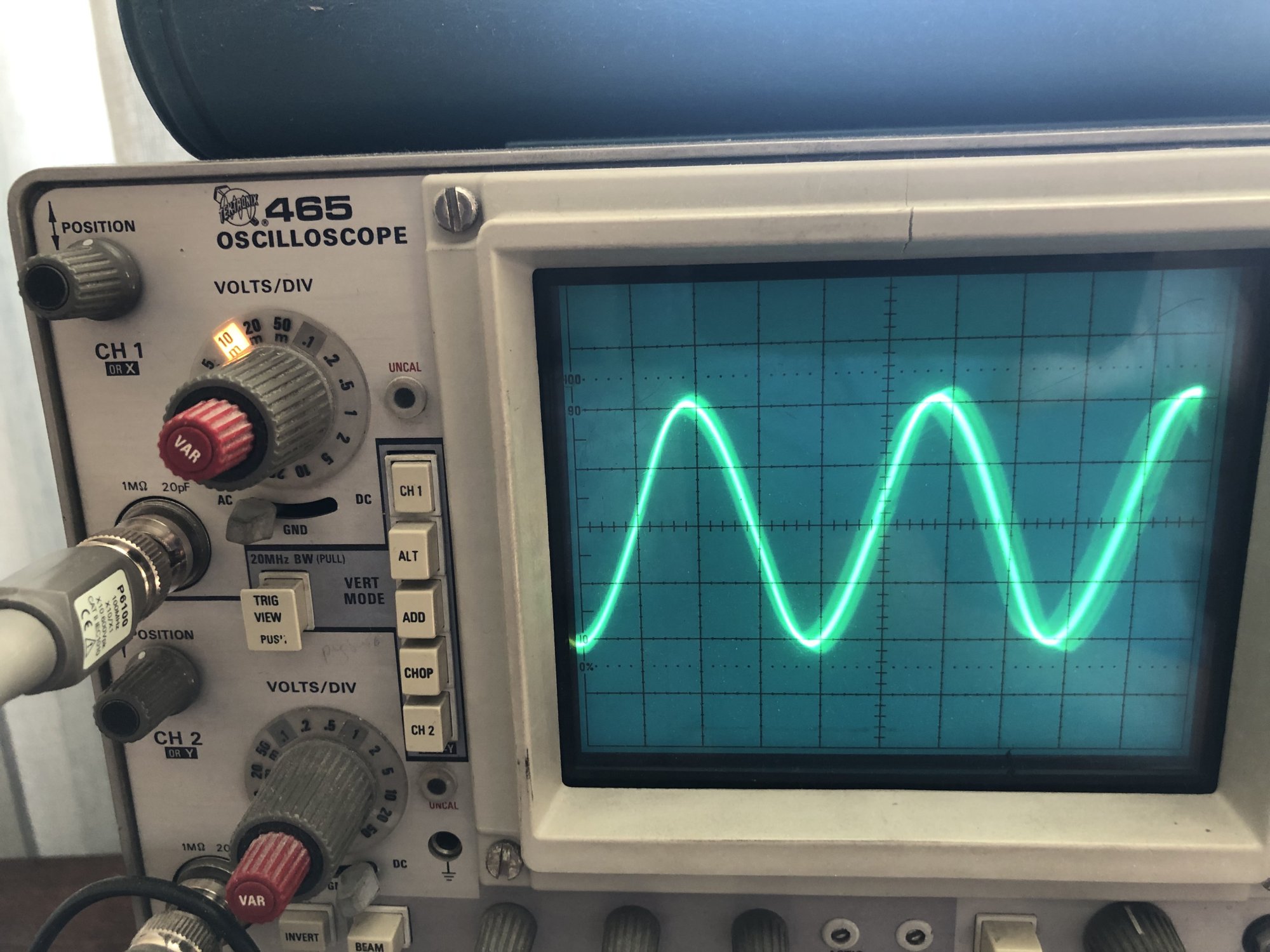

Синус на выходе 4046 после фильтра:
    348.4 KB · Просмотры: 113
Размытость из-за работы АПЧ. При подключении нагрузки все стабилизируется.
Снилась вам та АПЧ. Стрелка перед взором, подкрутил и спи себе дальше.

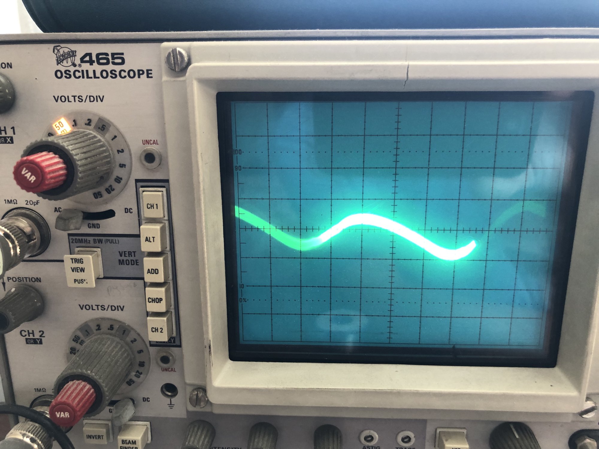

А вот это на выходе стабилизатора 5В:oops::
Пульсация из-за недостаточного перепада вход-выход.

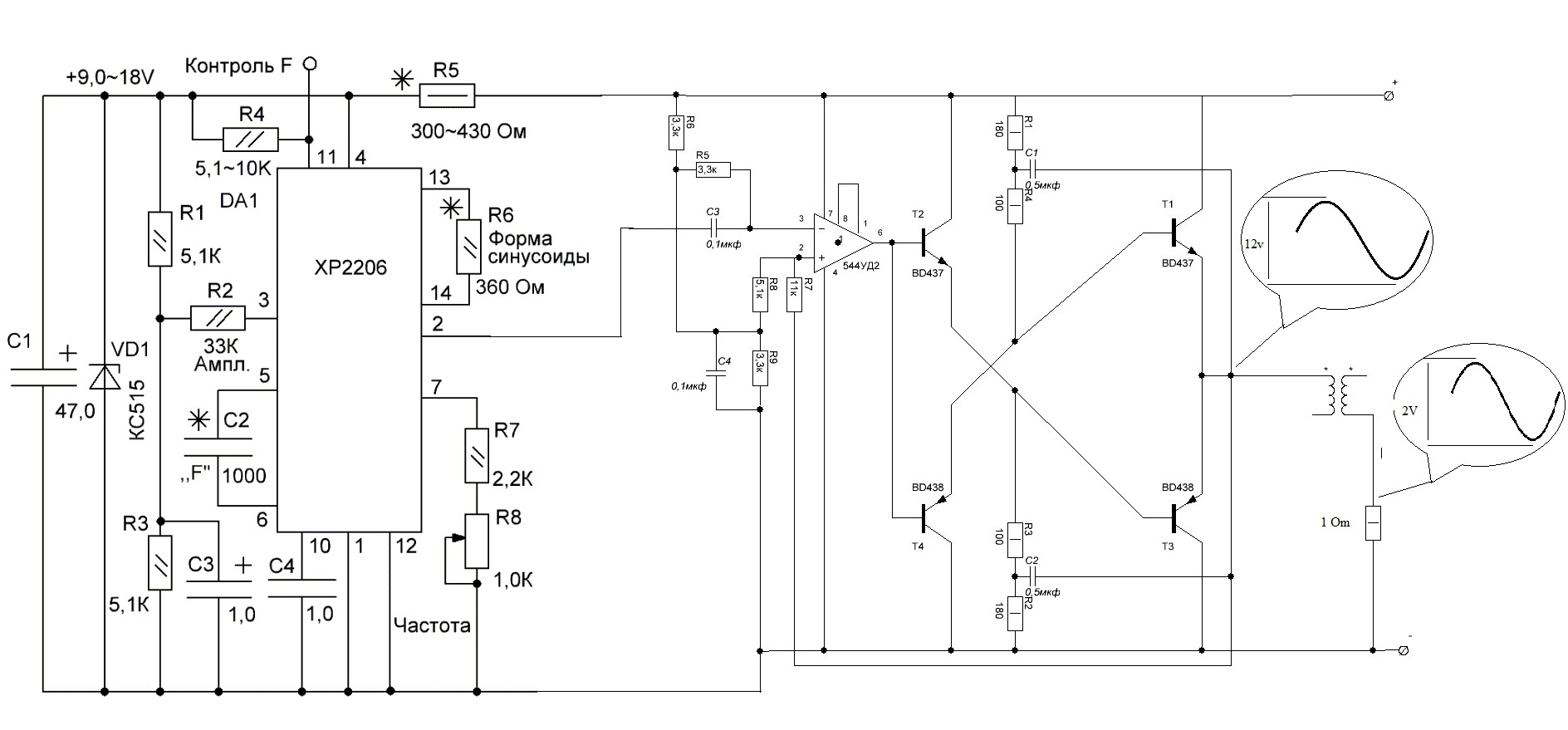

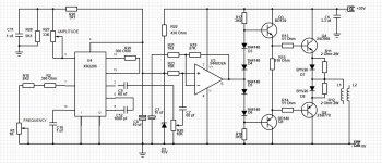

Александр, какую схему из своих испытанных порекомендуете для вкорячивания в ТГС? Места там не очень, Желательно с небольшими радиаторами.
Агеевскую на BD911 -912 или по Эллиотту на BD139-140 и BD911-912 Это я про мощник. Раскачка- там варианты.

Операционник на дискретных элементах очень заинтересовал именно отсутствием заморочек с питанием.
Буду пробовать на парах 2N5401/2N5551 и BD139/BD140
работают с пол-пинка, чем и хороши. А главное комплектовка копеешная.

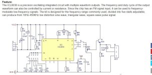

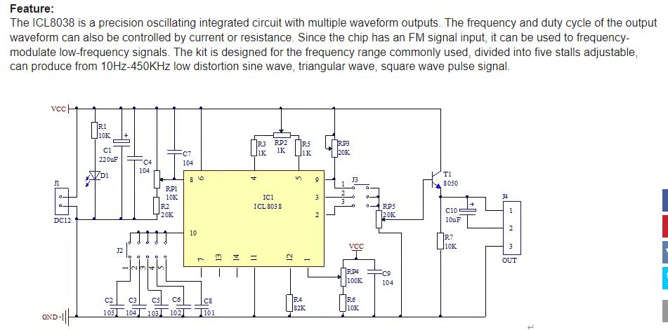

Посмотрел обзор этого генератора. Что-то синусоида оставляет желать лучшего. Да и другие формы сигнала тоже. Опять же предельная частота у него 450кГц. Получается нужная частота на краю диапазона.
Нихрена себе край диапазона.
150 кГц разницы

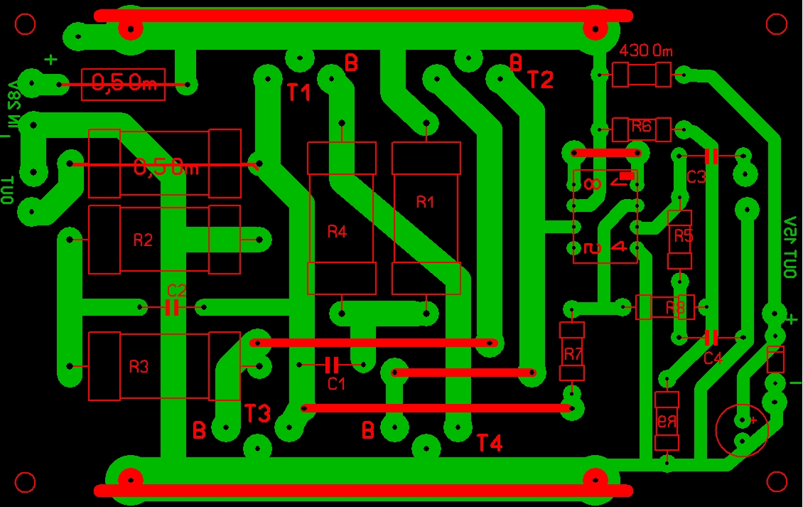

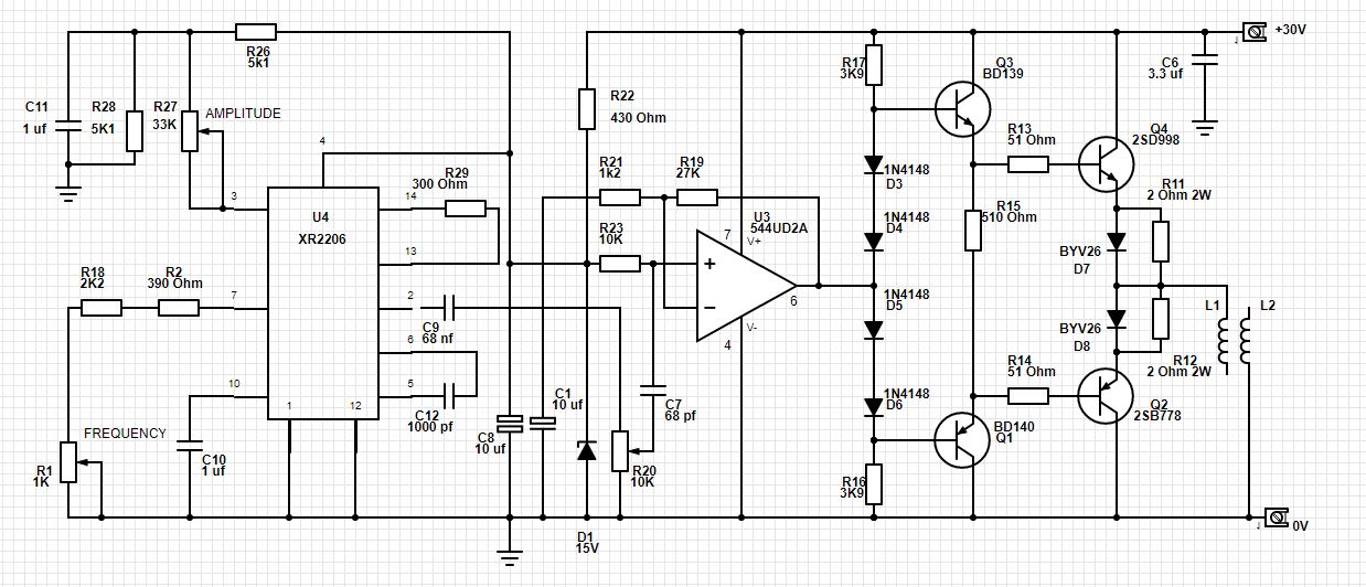

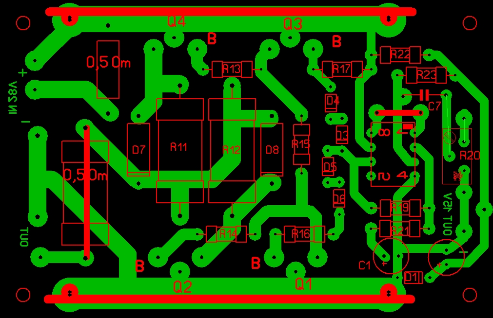

Решил развести печать под два усилителя. За основу взял приведенную здесь ранее плату. Причесал и устранил ошибки. Надеюсь своих не добавил.
Надеюсь кому-то будет полезно.

Каптура 1- там нужно между выводами 1 и 8 впаять емкостишку пик на 30-50 для устойчивости.
На BD437 сам не макетил, что выйдет- не скажу. Первые варианты пошли на парных BD911-912, и в преде и в мощнике. Сейчас сложился более выгодный вариант, в предмощнике BD139-140 , на выходе что есть из мощных и далеко бегущих частотой. 911-912 хороши, если не китайская фейка. А ее уже валом везде.
Из простых, надежных и с полпинка работающих выходных каскадов пока остались два, Агеевский из Р 2 за 1987 год и Эллиота /Видерхольда с диодно-резисторной цепочкой в эмиттерах .
И в первой схеме поменять местами входы у 544УД2.
А емкость на печати замечательно впаяется вместо перемычки. Специально не стал убирать.
