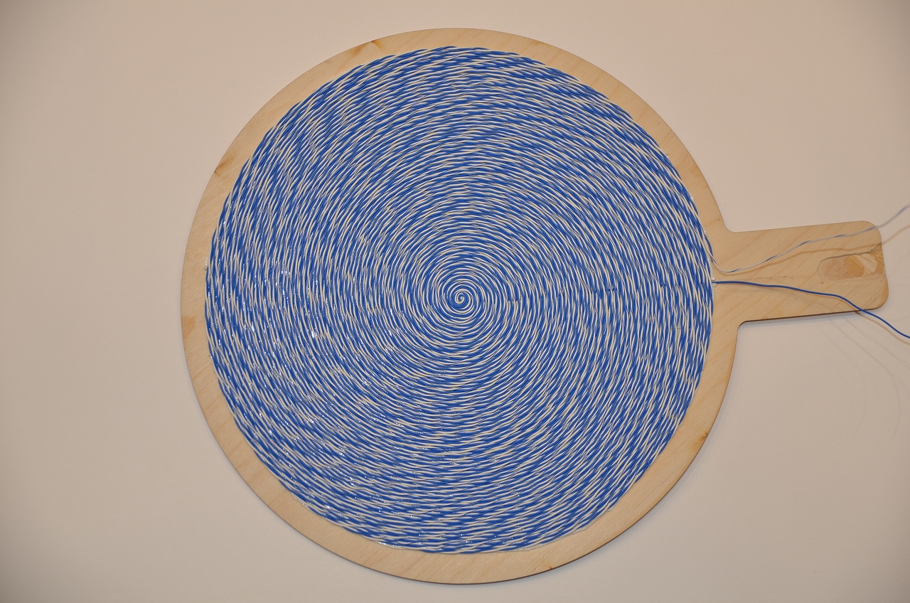

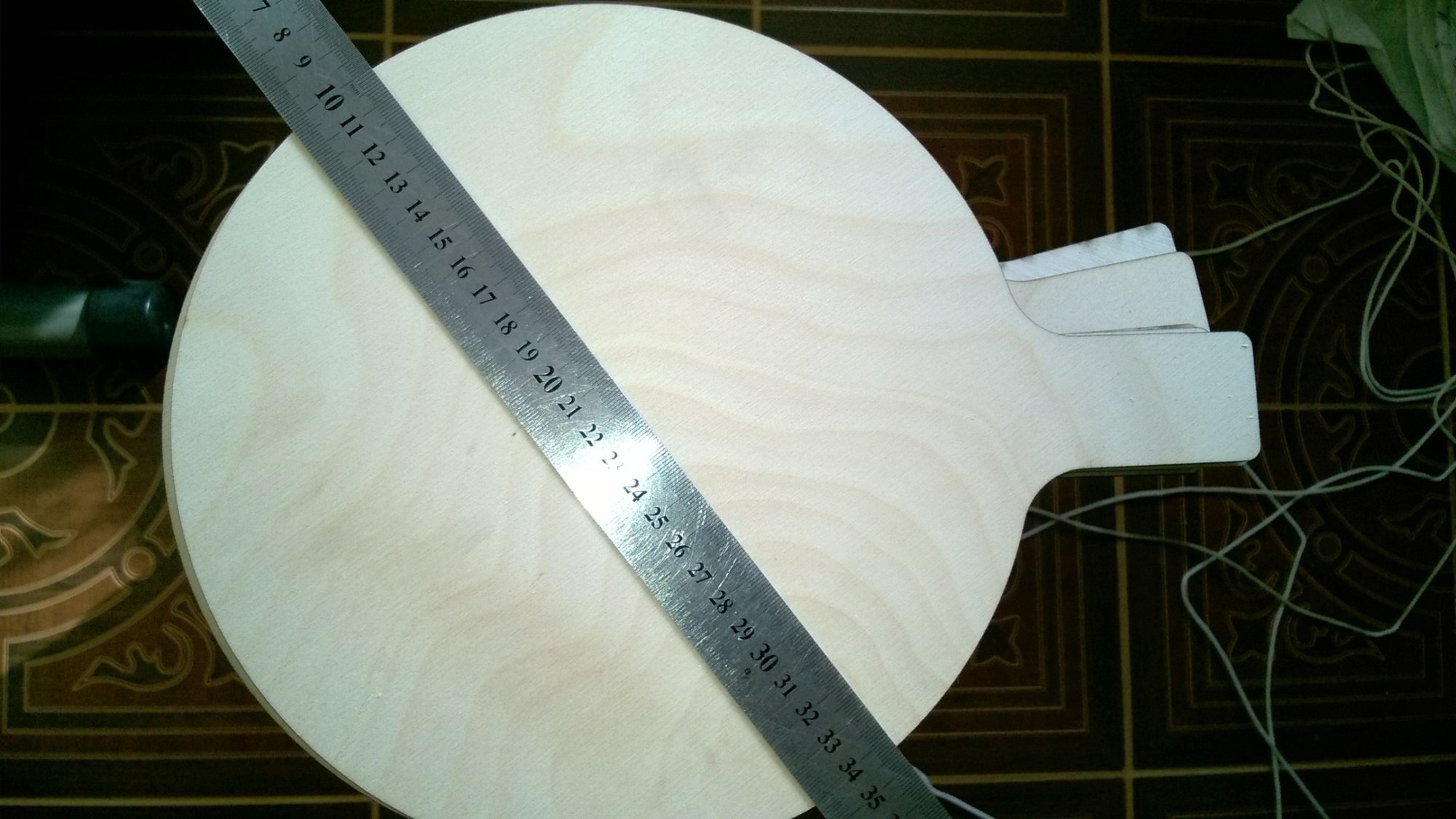

Не кто не подскажет какой диаметра фанеры нужен под такой вид катушки, и на какую частоту? Может кто то мотал подобную.
Измерить ширину пары проводов от UTP , сравнить с парой ПЭВ 0,5. Увеличить в столько же диаметр фанеры. Это в теории. Частота может не поменяться. Добротность может заметно вырасти.

Если не ошибаюсь, это фото со страницы Дениса. У него там же есть и такие фото

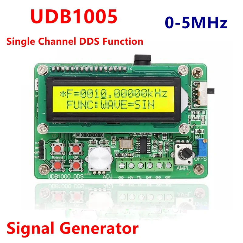

На Али продают готовый генератор FG-100 до 500 кГц https://aliexpress.ru/item/10050078...w.productlist.search_results.2.361977b35sJ2Bp подскажите, он подойдет вместо того, что указан в схеме?
Конкретно этот не использовал. Почитайте отклики на всякий случай. А вот два таких использую и в хвост и в гриву. Результат шикарный

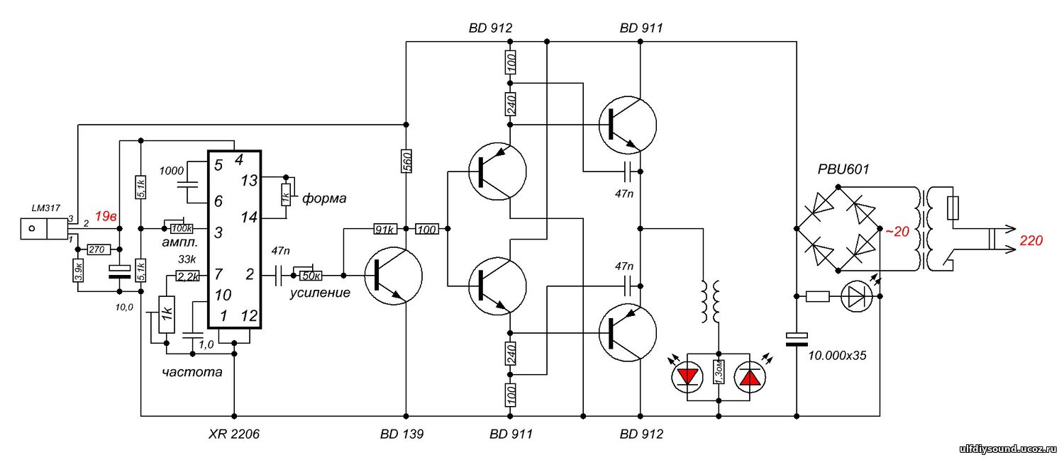

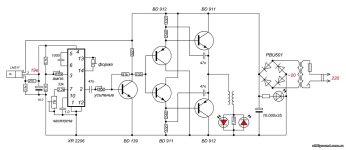

Зря выбрали эту схему мощника. И сложно и муторно. Есть куда более лучший вариант.
Александр, от души благодарю!!! Я эту схему последней смотрел, но почему-то забыл о ней_istukan. Хорошо, что Вы откликнулисьsmile_6! Да, буду брать готовый генератор, и собирать усилитель от 21.05.2024. Из предыдущих сообщений понял, что важно купить не поддельные транзисторы. Пошел в интернет на поискиВинни_Пух
Ищите также BD911 BD912 , тоже НЕ ПОДДЕЛЬНЫЕ. Поддельные выглядят так же, но как и поддельные елочные игрушки- НЕ РАДУЮТ ))))

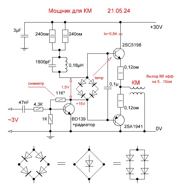

Cпасибо! То есть в этот УМ можно поставить либо пару BD911 + BD912 либо 2SC5198 + 2SA1941? Я правильно понял?
Да.Еще идут настоящие А1943 -С5200

Еще спрошу перед уходом на работу, такой БП (36 В 5А) https://vi.aliexpress.com/item/1005....0.0.204138datIsPOh&mp=1&gatewayAdapt=glo2vnm для этого Geraete сгодится?
И еще: из трех транзисторов сколько нужно садить на радиаторы? Судя по схеме - понял что только два. Но может я что недопонял? И какого размера должны быть радиаторы? Мне в любом случае все покупать надо.

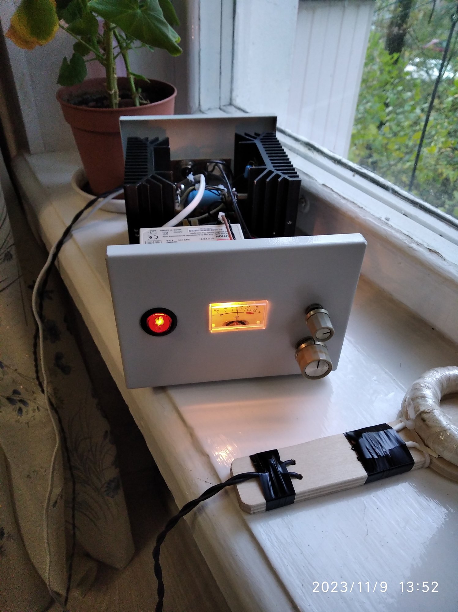

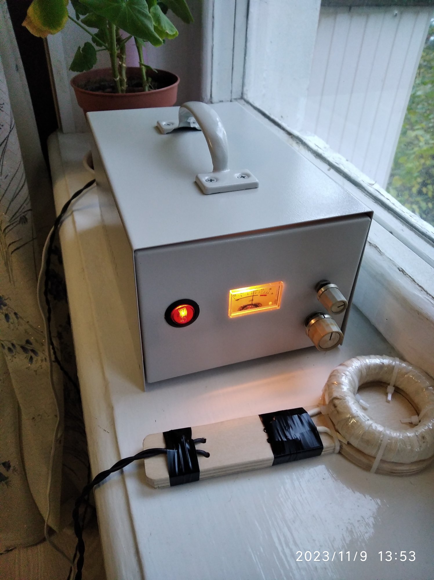

Вот готовый прибор с питанием MeanWell
площадь радиаторов по 500кв см

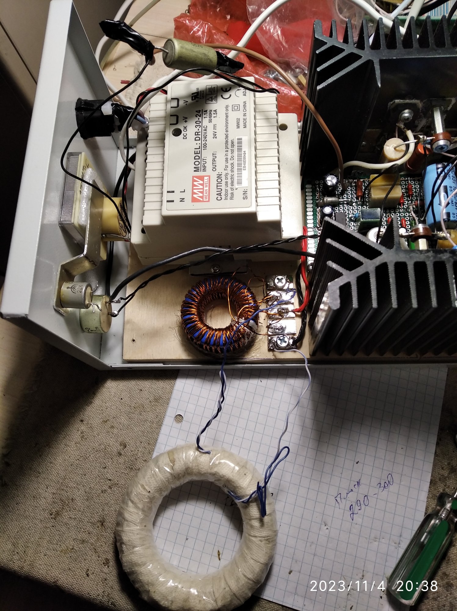

Wow! Ja, das ist richtig, das Foto gibt viel mehr als eine Beschreibung! _ty1
А можно еще раз фото без крышки, вид сверху, но чтобы целиком все вошло. Можно и еще пару добавить, немного под углом на один радиатор, и на другой. Для меня сейчас каждая мелочь важна.
Только я теперь немного запутался: по схеме питание должно быть 30В, а в приборе стоит 24В. Или он сделан по другой схеме?

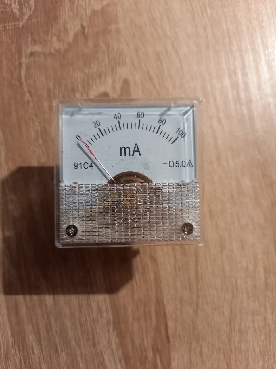

У меня такой вот индикатор завалялся. Подойдет для контроля настройки на резонанс?

К сожалению, этот прибор не мой, но , может быть остались еще фото.
Транзисторы сидят на радиаторах без изолирующих прокладок, там же на радиаторах прикручены транзисторы предварительного усиления, BD139-BD140 и датчик температуры на транзисторе BD139 .
Блок питания имеет регулировку от 15 вольт до 28 вольт, накручен на максимум.
Питания хватает с небольшим запасом . Для согласования разного импеданса катушек плоской и тороидальной применен повышающий автотрансформатор на кольце, его видно на фото. Суммарная индуктивность трансформатора из 4 -х секций - 1 мГн.
Настройка прибора в резонанс с катушкой путем отслеживания потребляемого тока по плюсу питания, на резонансе ток возрастает в несколько раз от уровня тока покоя, с 200 ма до 800ма. Датчик тока -резистор в доли Ома, подобран по отклонению стрелки до красного сектора шкалы прибора
да, конечно подойдет.
