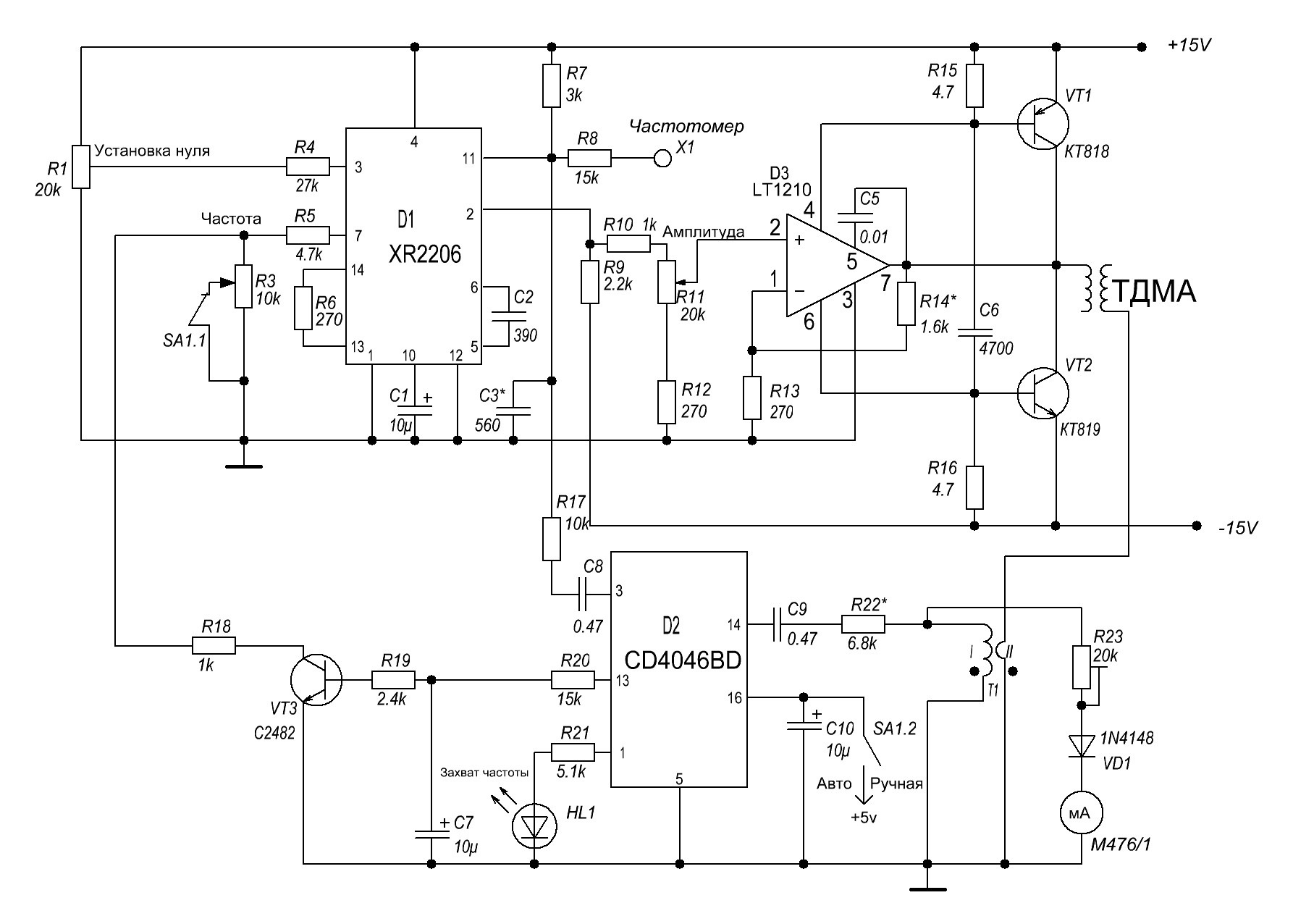

Хочу поделиться схемой прибора "Святовит" из Владивостока. Надеюсь автор не обидится, тем более что она есть в свободном доступе. Ранее коллекционировал различные схемы. Нравится тем, что есть и ручной режим, и автоподстройка частоты. Позже автор добавил еще аудиовход для модуляции выхода.
    208.9 KB · Просмотры: 299

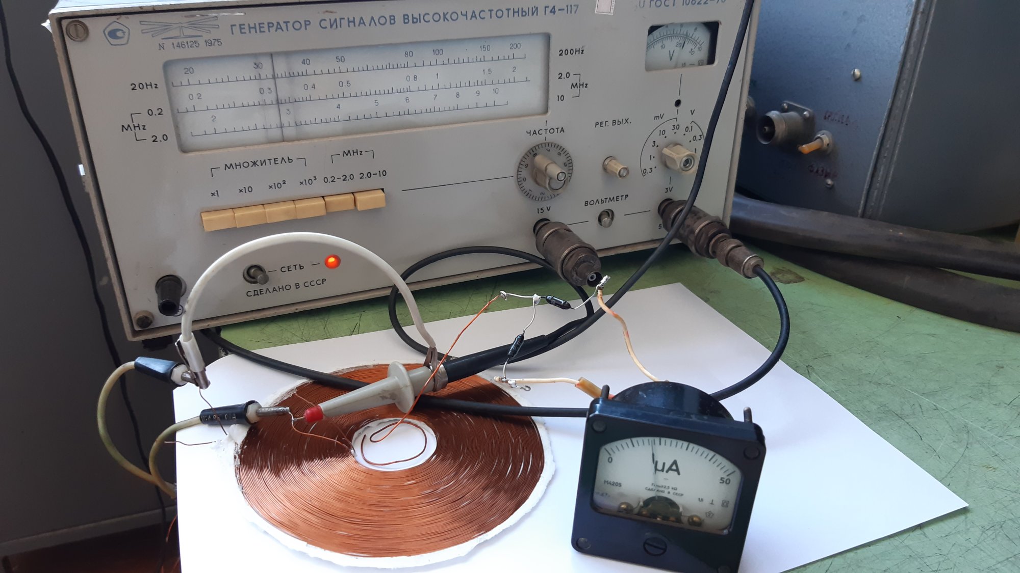

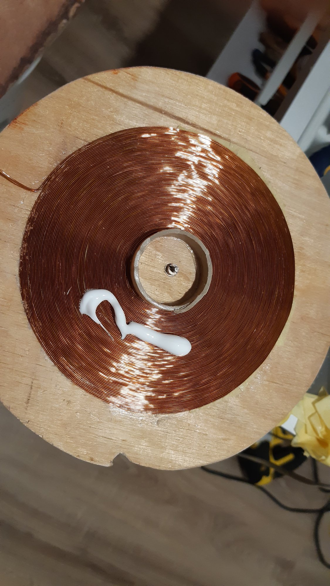

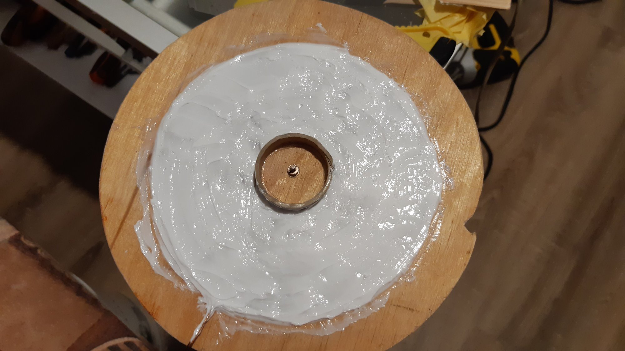

Вчера вечером намотал, залил одну сторону герметиком, если все получится - залью и с другой
Сегодня чуток измерил
2000 пФ, если коснуться рукой - уходит больше 10%
Подал от генератора, посмотрел осциллографом
Нужен индикатор поля, чтоб подстраивать на максимум излучения
Посмотреть вложение 110340Посмотреть вложение 110341Посмотреть вложение 110342Посмотреть вложение 110343Посмотреть вложение 110344

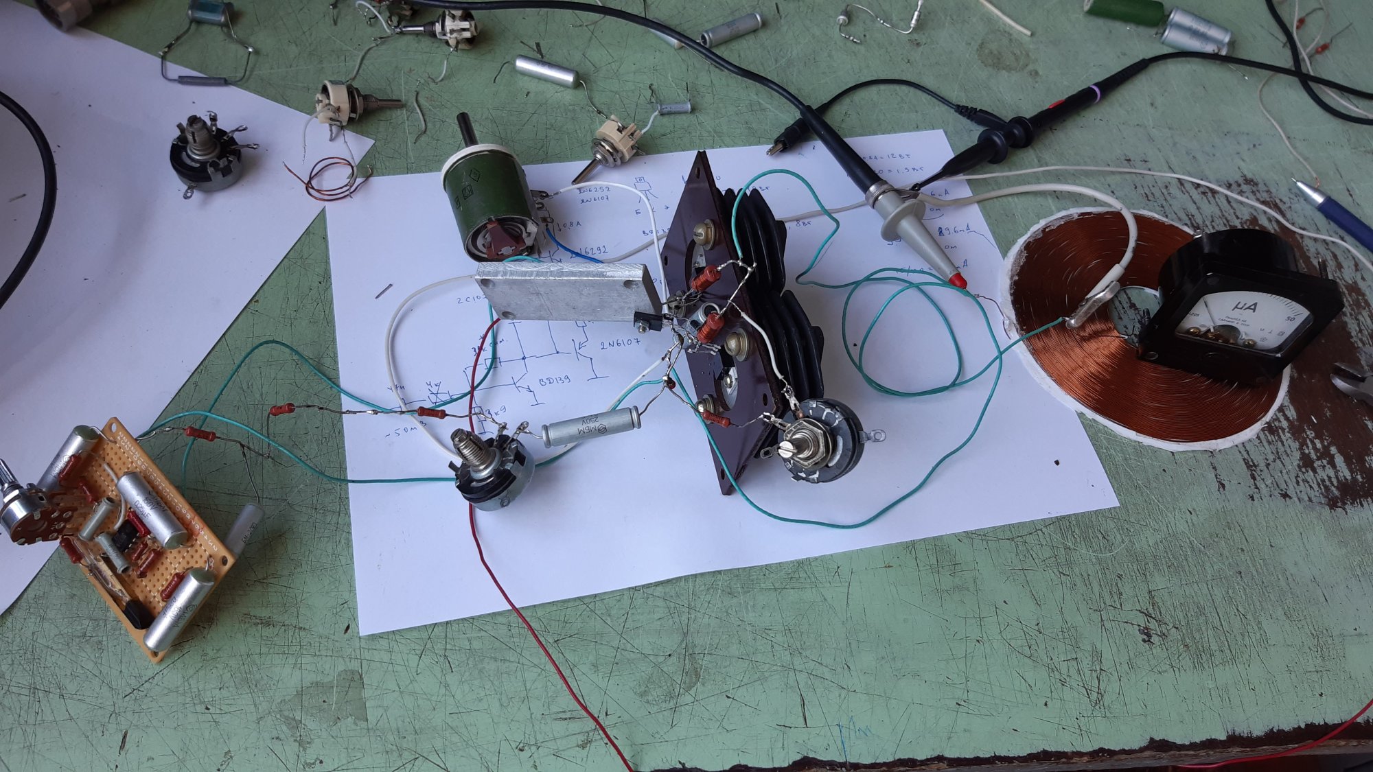

Продолжил свой путь к оздоровлению
Собрал генератор и начал макетить усилитель
Ток хх поставил 0.8 А, с сигналом поднимается до 1.4 А
Синусоида на вьіходе генератора хорошая
Посмотрел наведенньій сигнал от катушки на пару витков провода осциллографом, синус тоже хороший

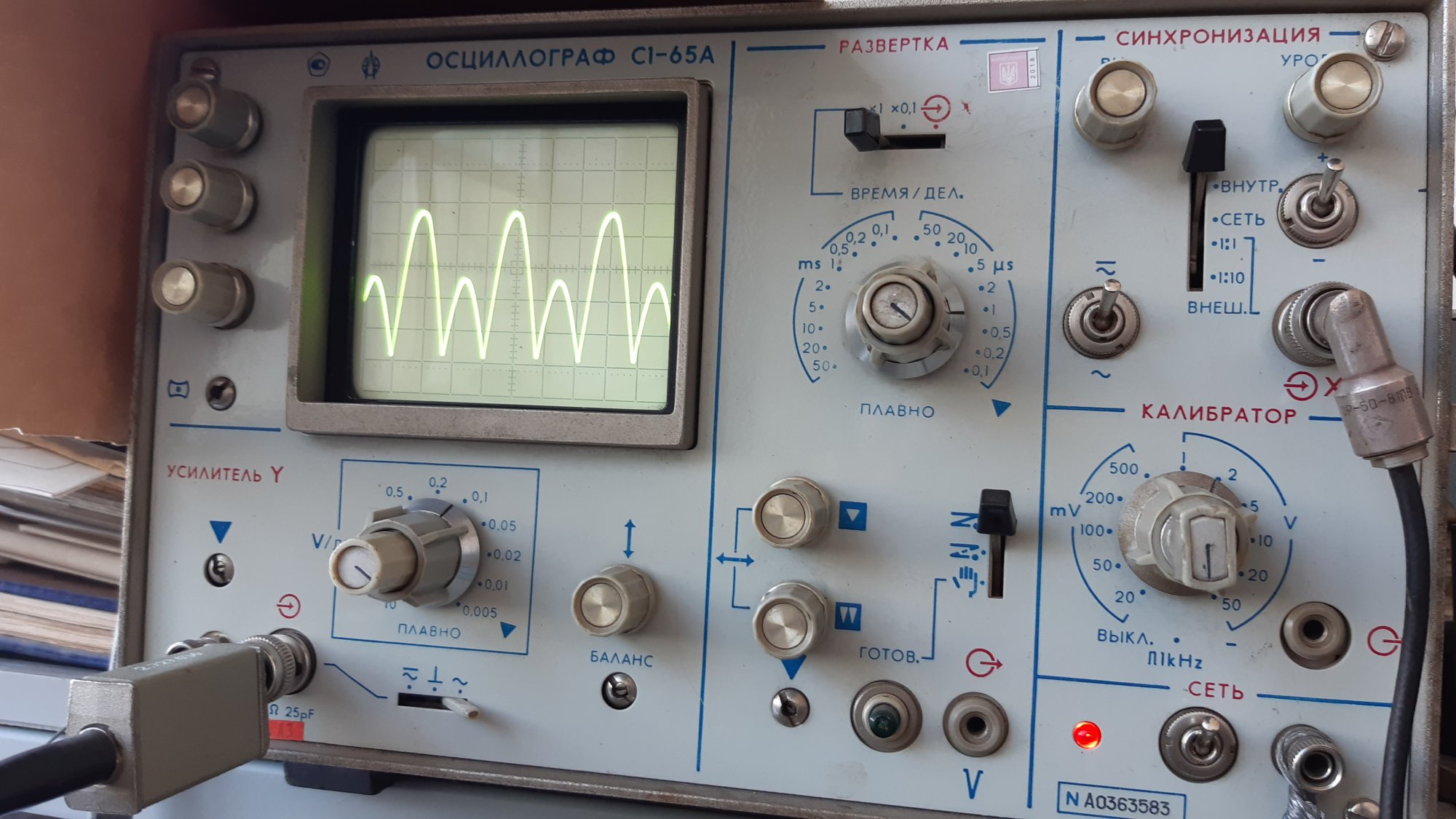

А вот на вьіходе усилителя - фигня, может и не должен бьіть там чистьій синус
Зато на индикаторе поля виден максимум при перестройке генератора, что полезно, так как при наложении катушки на тело резонанс расстраивается и нужно подстроить частоту
Теперь самое стремное: как проверить на себе:unsure:
На форму напряжения не обращаем внимания, смотрим форму тока на подключенном последовательно катушке резисторе 1...0.5 Ом. Ток должен быть в пределах 0,7...1А чистый синус.

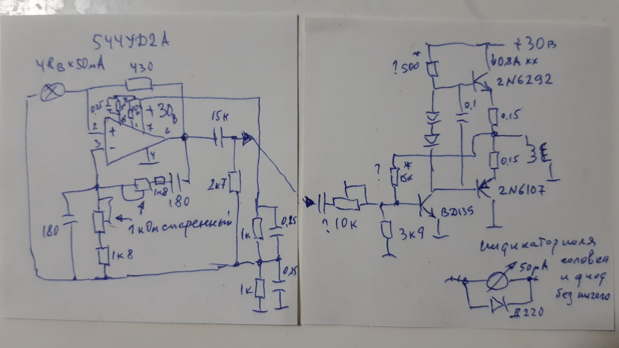

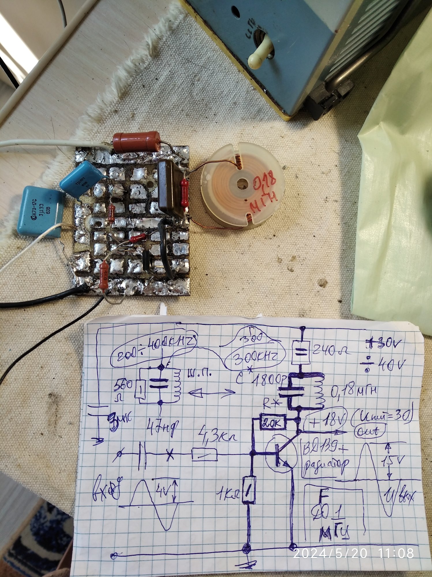

Покажу макет и схему, может будут замечания , что поправить
Генератор перестраивается от 250 до 350 кГц
Катушка будет гибкая, верхнюю сторону тоже покрою герметиком
Радиаторьі будут большие
С каких частей тела начать, чтобьі почувствовать действие?
У кого какой опьіт?
если ничего не болит. то ни с какой. У меня лично плечевой сустав заработал и боли ушли при поворотах руки .Второй через пару лет заныл-я его катушкой хрясь- тоже стих.

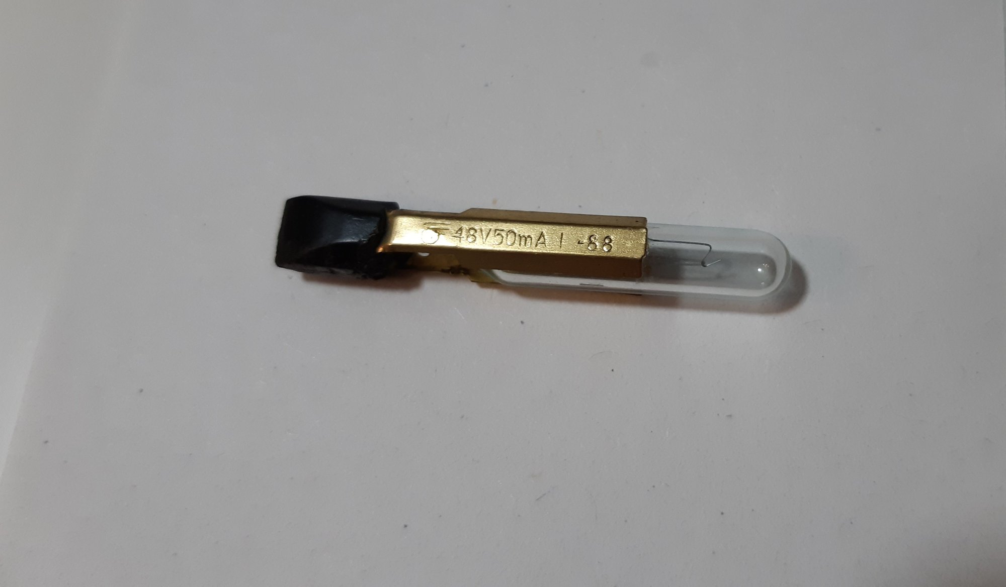

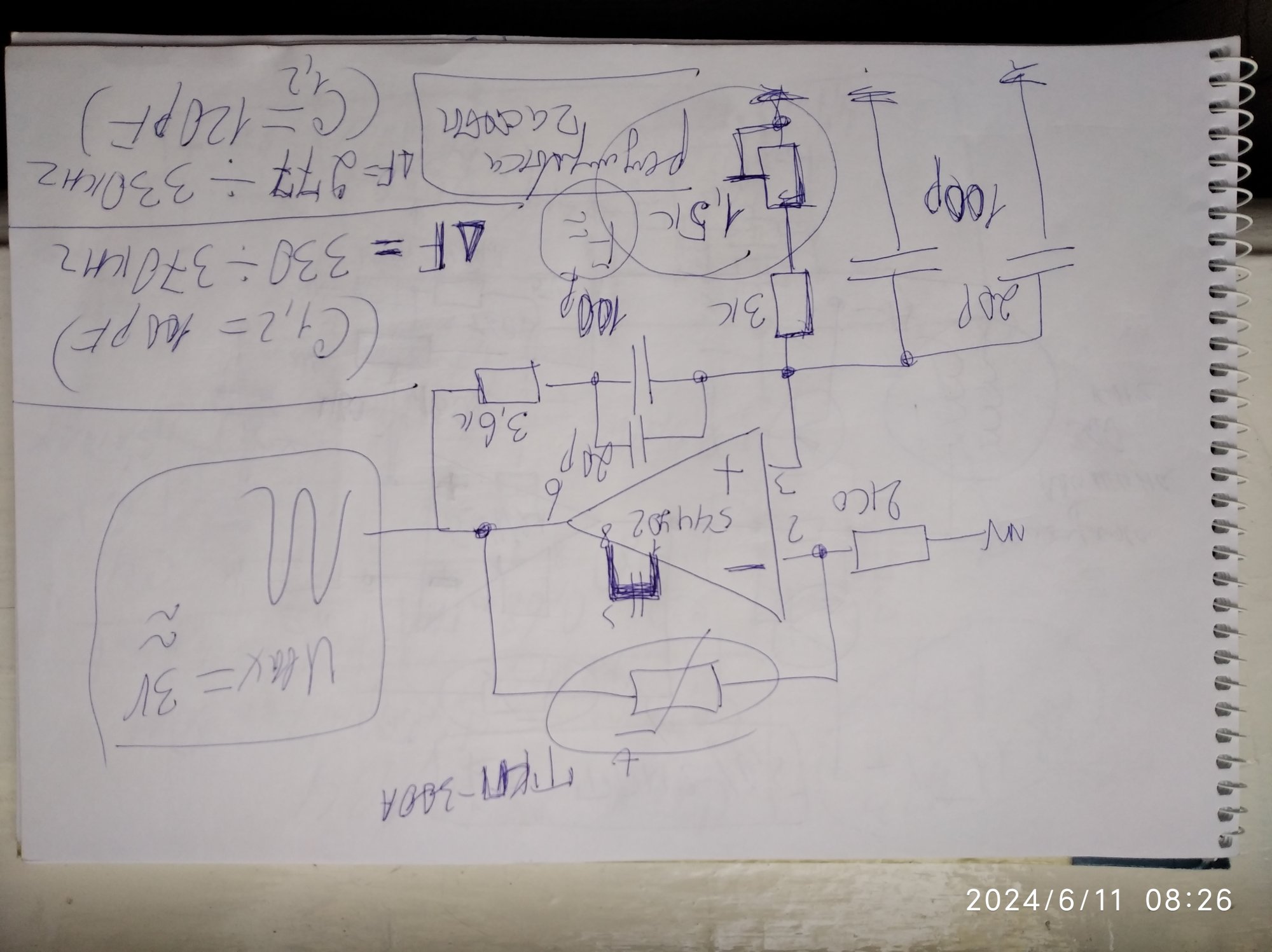

Опреационник не тянет АРУ на лампочке в 50 ма
Работает мост Вина на термике ТПМ2-05 или ТП2-05,они на 2 ма рассчитаны.Делал АРУ на паре лампочек 6 в 20ма,плохо работало,просила умощнения,как в генераторе Овечкина из Радио
С АРУ на ТПА 300 прекрасно перестраивается не сдвоенным,а одиночным резистором,но схема не в телефоне,а я не дома
Выходной каскад сработает намного лучше,если в коллектор драйверного транзистора врезать параллельный контур на 300 кгц из. катушки 0.18 мгн и емкости 1800пф.
На фото макета, в левом нижнем углу, видна лампочка, она такая
При меньшем напряжении меньше ток
Работает хорошо
Будет резонансньій каскад с фиксированной частотой, а у меня частота меняется, в зависимости от прилегания катушки к телу, поєтому и подстраиваю частоту по максимуму поля
Как бы вам так помягче сказать,чтобы не обидеть....Добротность понимаете?Полоса понимаете?Полоса пропускания низкодобротного контура- понимаете? На схеме низкодобротный контур в коллекторе драйвера.Реагирует на разные частоты
