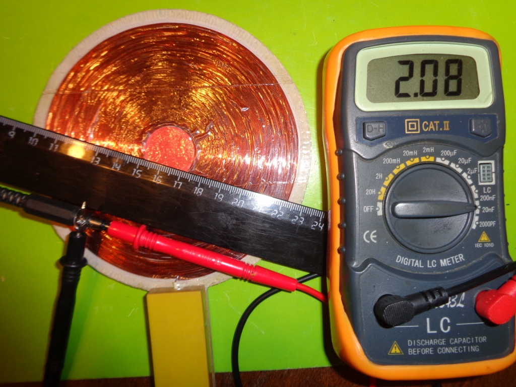

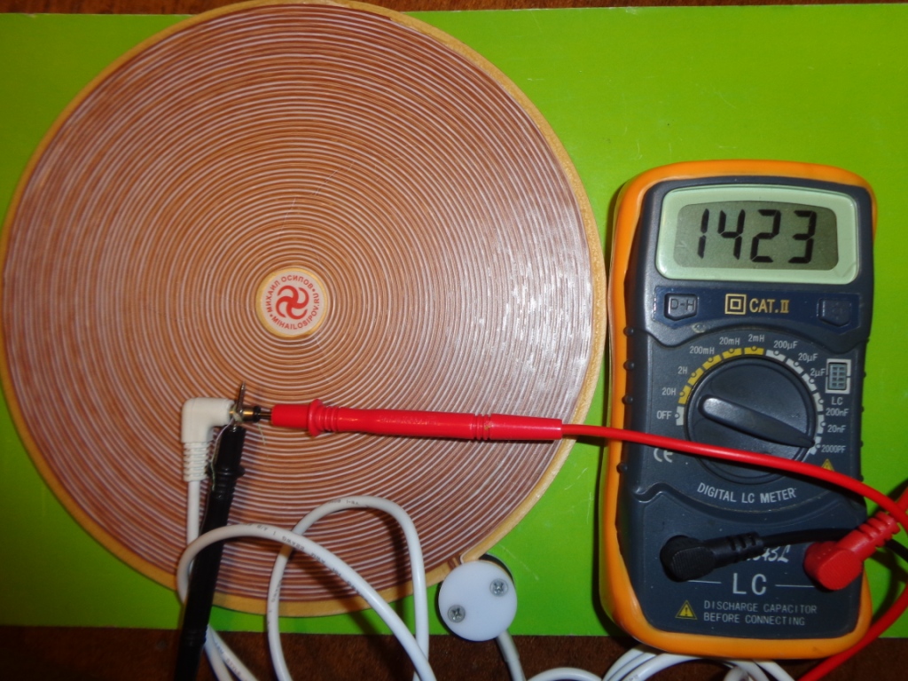

Подробности намотки я подробно описал 7.6.22 г. стр.533, обычно возникает затруднение с выбором длины провода, там он обозначен, и настройка, кстати, за 2 года емкость уменьшилась с 2,21 нФ до 2,08 нФ, очевидно надо проверить настройку, правда приборы разные, на фото частота измерения неизвестна.
    354.3 KB · Просмотры: 119

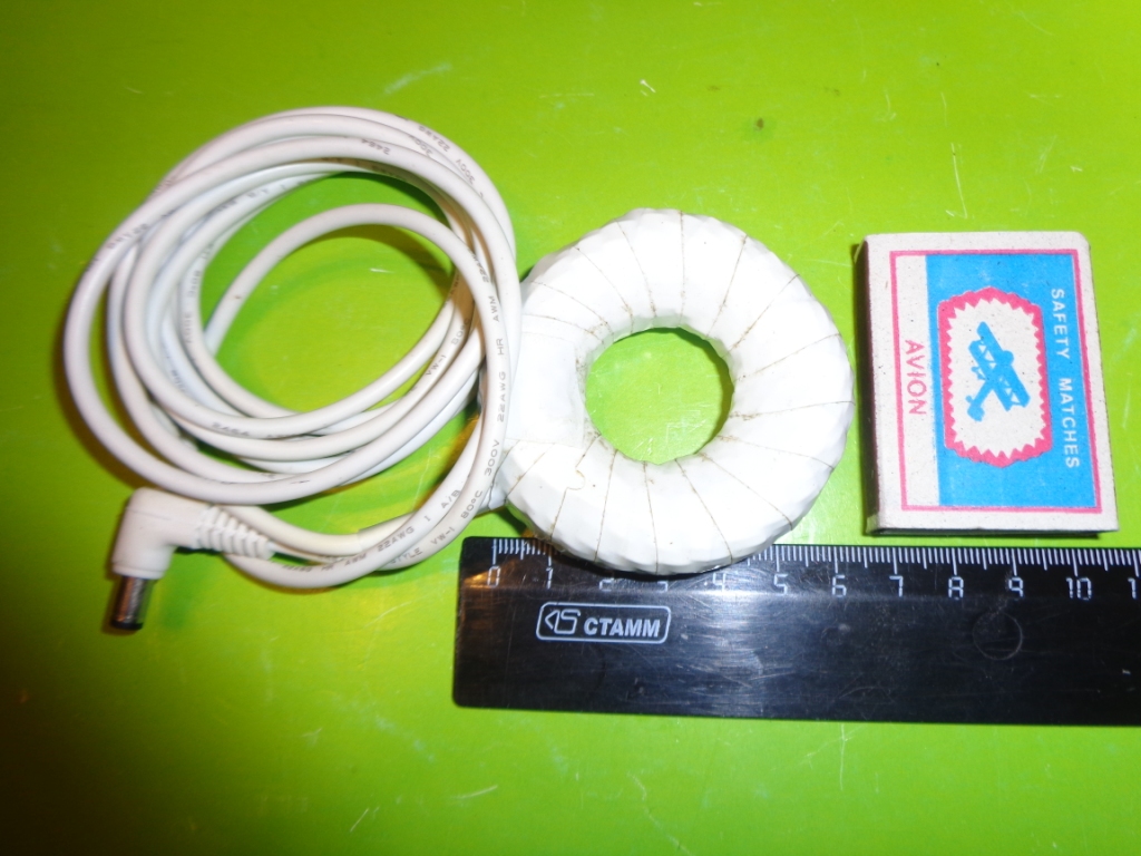

    394.3 KB · Просмотры: 114

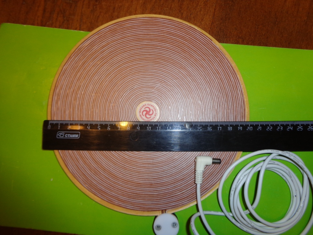

Владимир Александрович, Ваши катушки и приобретенные на стороне обладают, как известно, резонансной частотой. И как в этой занимательной физике, имея емкость катушки (измерена, озвучена) и не зная ни резонансной частоты, ни индуктивности катушки, как в такой физике на что-то надеяться. Индуктивностью интересовался, чтобы прикинуть резонансные частоты как купленной Вами, так и саморучно намотанной катушек.
Схема катушки разжевана в тематических роликах на тему. две катушки соединены через собственную межпроводниковую емкость. Последовательный LC контур . У намотанной по рекомендации Мишина с диаметром 125 мм снаружи и 25 мм внутри емкость межобмоточная 1800пф, индуктивность катушек суммарная 180 микрогенри или 0,18 мГн.
Резонанс ровно 300 кгц.
