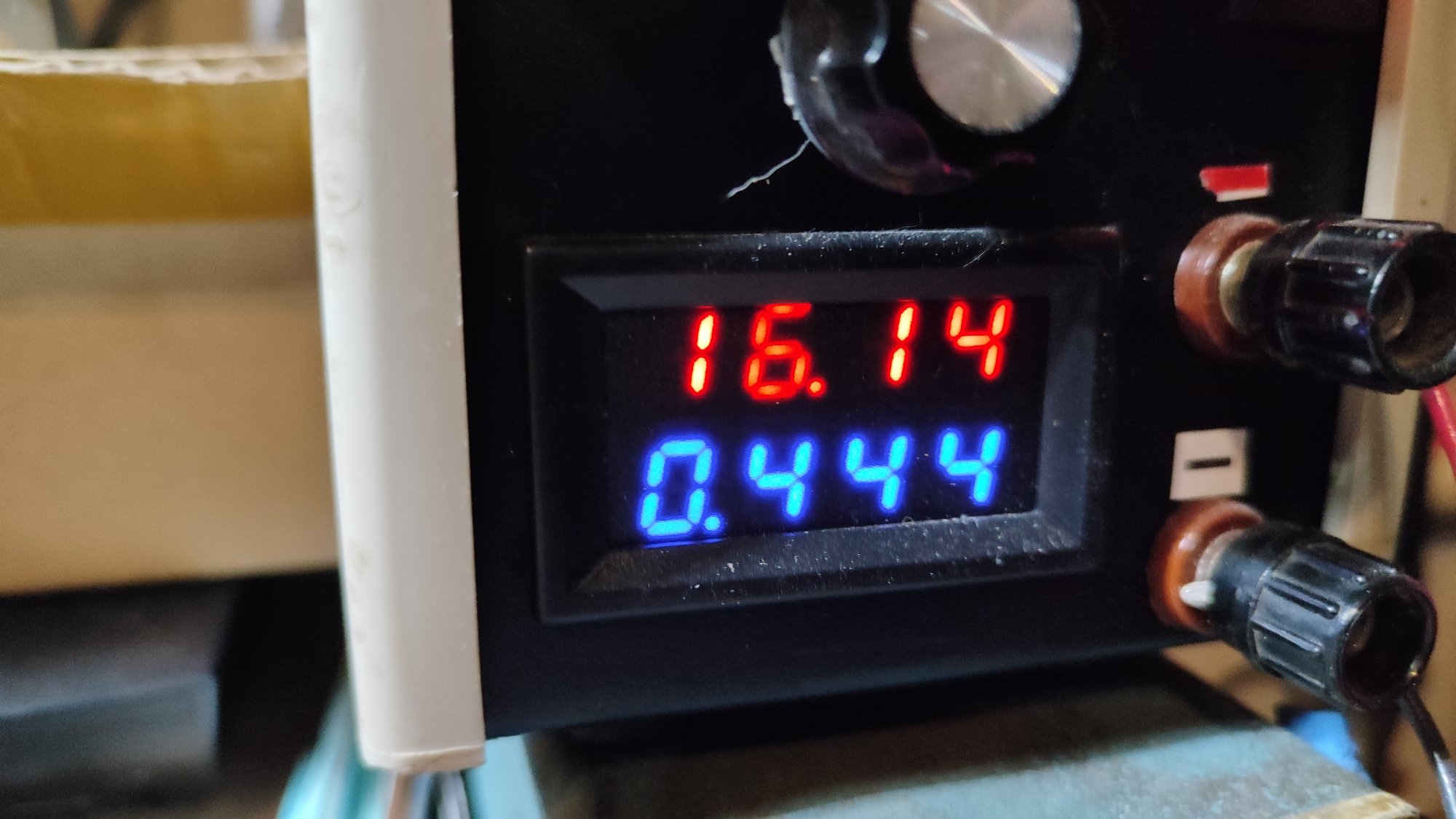

Первый вопрос по току. Сделал по горелочкину на ТДШки, ток конечно в районе 300ма.
Ох уж этот гарелочкин. Скачал я десятка три разновидностей его схем, многие перепробовал, не понравилась ни одна.
К сожалению, у меня нет двухлучевого осциллографа, а он как раз здесь очень желателен. Боюсь, его выкрутасы с дополнительными катушками и конденсаторами - зло. Они сдвигают фазу.
В результате по одной схеме я получил достаточный ток, но катушка была холодная. Не тёплая, а холодная, вообще! Я пришёл к выводу, что виноват сдвиг фаз, такая катушка НЕ РАБОТАЕТ!!! Эту и другие его схемы - в утиль. Взял очень похожую на неё.
Не знаю, но казалось норм, пока не прочёл вас )) Собрал по схеме Александра(вот как раз она выше).
У меня на кт 805 и 837 транзисторах.
Ох, сомневаюсь я в советских транзисторах на этих частотах. Не утверждаю, но сомневаюсь. Бокарёв написал, я видел.
Сам генератор на китайском наборе в микрухи 2206, выход сразу на усилок, питание 19в, ток 1А
СТОП. Пишите подробно и однозначно. Указывайте обязательно ГДЕ ток. Ток потребления ни о чём не говорит. Оценивать можно ТОЛЬКО по току через катушку.
И непонятно что за схема. Явно не горелочкина, основной схеме Бокарёва с выходом на повторителе Агеева, питание 19 В - ничтожно мало. У меня 34 В.
Я не понял зачем ганятся за импортными транзисторами,советские вроде норм тянут.
Ключевое слово ВРОДЕ. Одни потянут, другие - нет.
Сегодня купить импорт гораздо проще и дешевле, так что не гонятся, а идут по пути минимального сопротивления. Зависит от схемы. Частотные свойства каскада очень зависят от схемы включения - усилитель или повторитель.
Проверять надо.
Да,по моему повышеный ток как будто лучше справляется,но всё равно страшновато. Или ложный страх?))
Осторожность - одно, страх темноты - другое. Практика - критерий истины. Вот Бокарёв жалуется что малые токи его спине не помогают, я пришёл к тому же выводу. Но с головой, глазами не шутите. Сколько вам лет?
Попробуйте на себе и кошках (родных, знакомых) рекомендуемый "автором" ток МЕНЕЕ 200 мА и ток в несколько раз больше.
Лично ДЛЯ СЕБЯ я пришёл к выводу, что МНЕ оптимален ток 0,7...0,8 А как раз такой получается на микросхеме 7056В по крайней мере в большинстве случаев. Я сделал дополнительную катушку 60 мм с небольшим током для ушей и шеи. Но пока никому не советую, это мои проблемы.
Я недаром задал вопрос про ваш возраст, в определенном возрасте слишком осторожничать неразумно - терять уже нечего.

Ещё раз - где ток и как измеряете? Как знаете что 1 А?

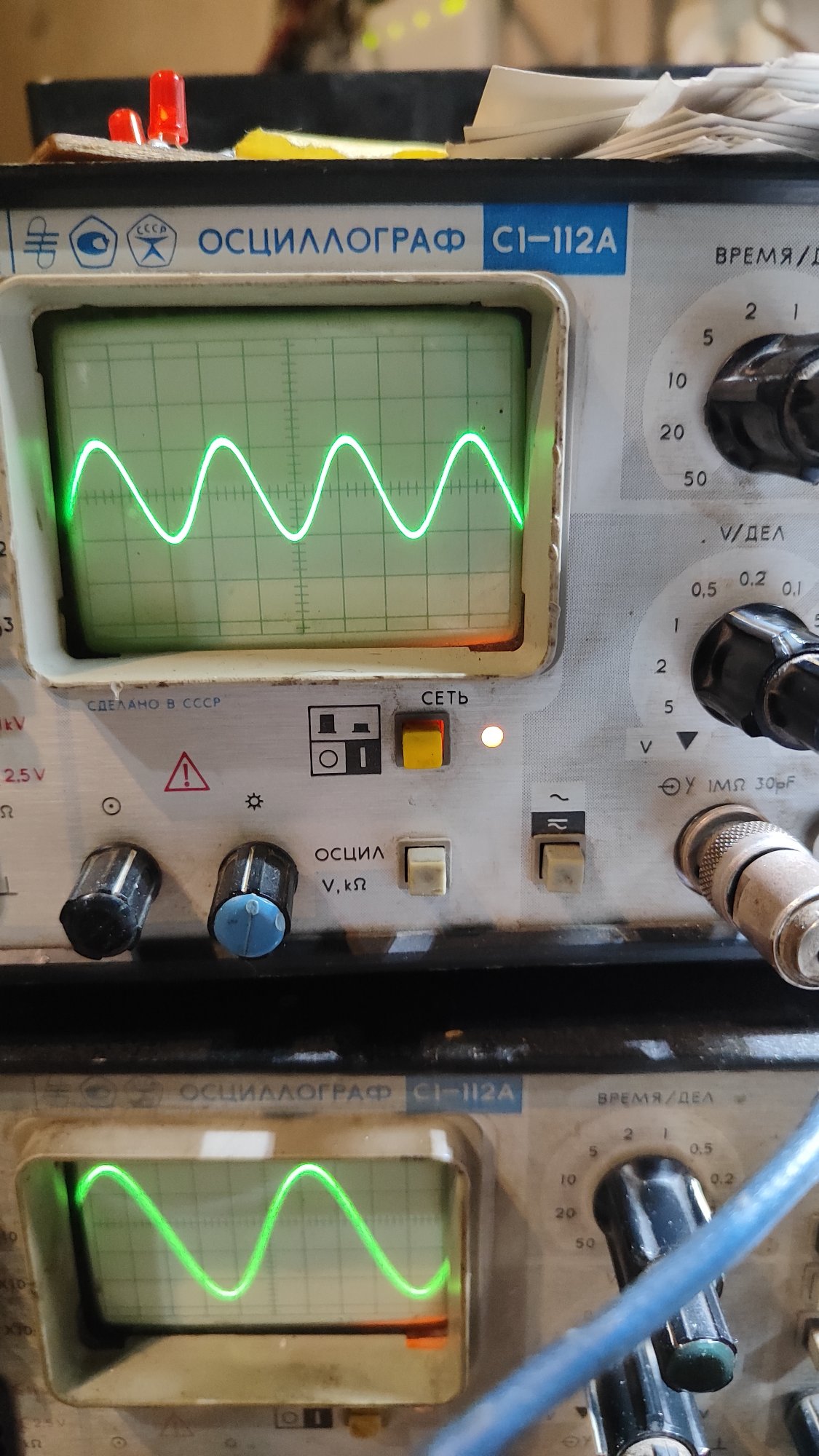

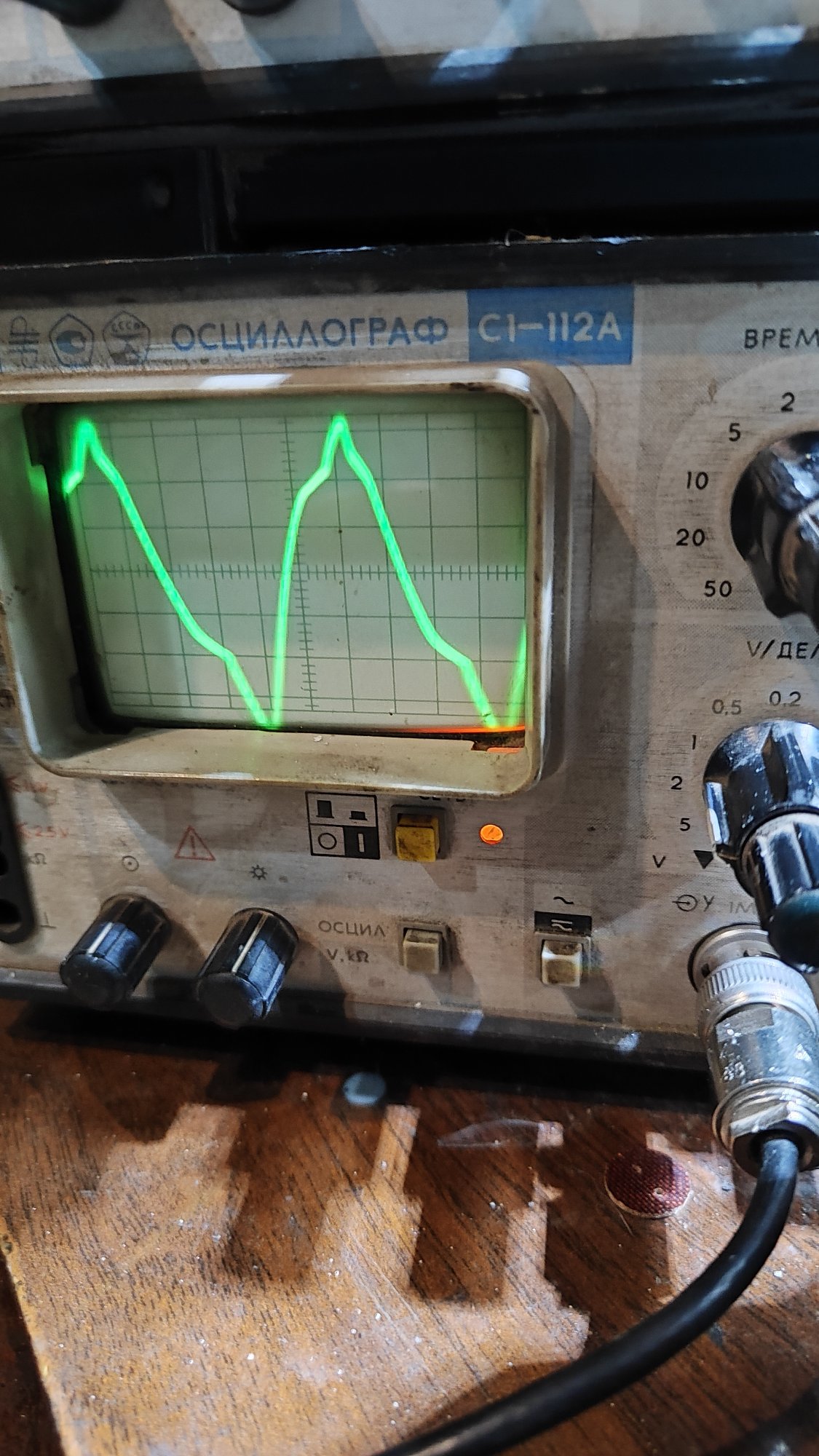

По поводу чистоты синуса, вы измеряете какова форма синуса непосредственно на катушках, или только на резисторе 1ом?
Смотрим форму синуса и на выходе прибора, по напряжению, и на резисторе последовательном катушке - это форма тока.
Бывает что на резисторе всё чисто и ровно, а если измерить на выводах катушки то есть завал(искажения) на пике.
Скорее не завал, а ограничение. Ничего страшного, перегрузка, катушка переработает в синус, ток на выходе будет выше. Это перегрузка усилителя.
Если немного уменьшить уровень сигнала, то искажения уходят, но ток падает.
Значит правильно смотрите.
Стоит ли на это обращять внимания. или достаточно измерить форму только на резисторе?
Это главное, а форма напряжения на выходе - второстепенна. По возможности надо избегать острой, колючей формы, лучше синус, можно прямоугольник. Электромагнитное будет "с гармониками", в разумных пределах - норма.

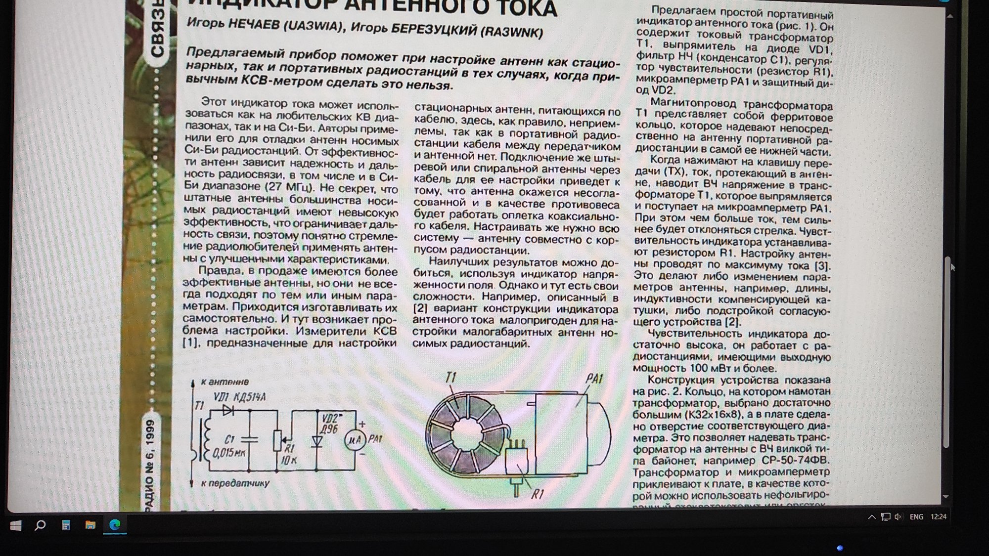

. Схема датчика - ферритовое колечко, несколько витков провода, диод, конденсатор и резистор. На индикаторе стоит подстроечник. Сигнальный провод катушки просто проходит через колечко, витков нет. Кольцо не греется. Индикатор «из тумбочки».
Всё правильно, всё так. Но ферриты разные. К сожалению. маленькие не маркируются и не поймёшь что это.

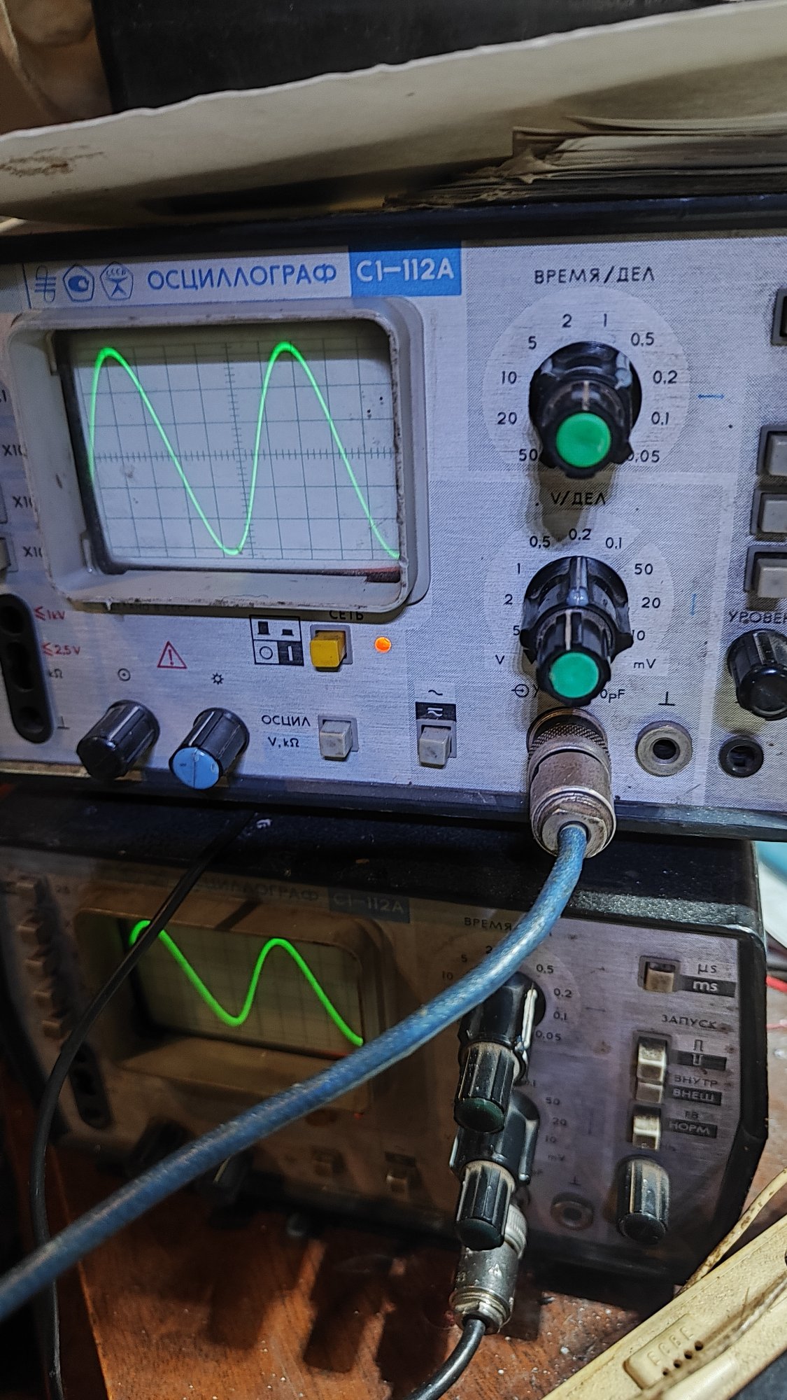

Значит можно не смотреть какова форма и чистота синуса на выводах катушки, не так важна она?
Важна форма ТОКА, форма напряжения на выходе - вторична.
В генераторе Бокарёва она почти идеальна до наступления ограничения, в схеме на 7056В форма может быть почти идеальной (но чуть-чуть хуже) при правильной схеме.
Можно сделать практически идеальной, но сильно потеряв в мощности.

Все же, именно на выводах катушки должен быть чистый синус. Проводил эксперимент, замкнул щуп осцилографа в форме кольца и положил на катушку, синус чистый, а на выводах катушки «собачьи зубы».
Не обязательно. Форма сигнала от катушки-передатчика определяется током, а не напряжением. Высокодобротный колебательный контур которым фактически является катушка, давит все зубья.
Радиопередатчики так и работают.

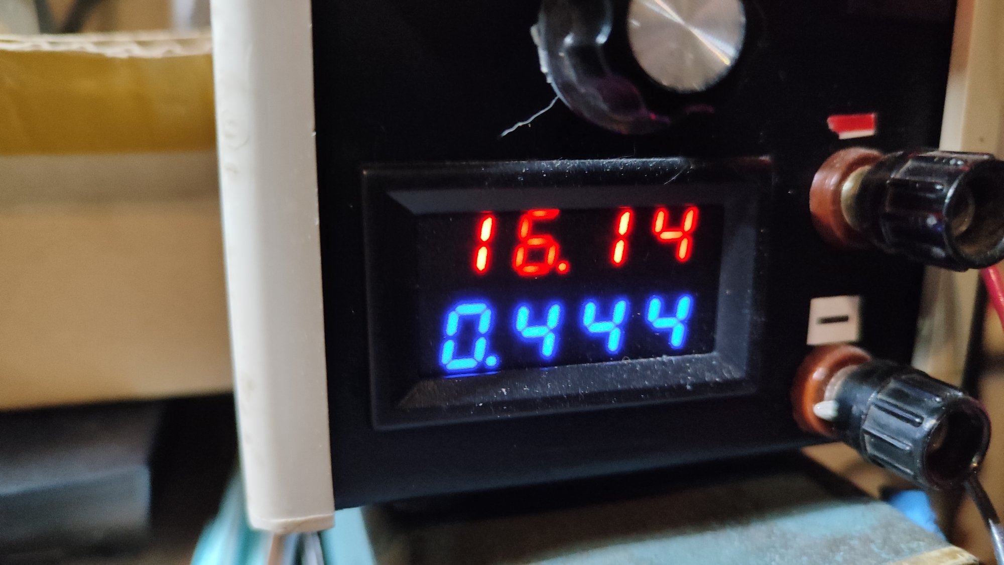

Синус чистый и ровный, напряжение питания 19в, измеряю ток на резисторе 1ом, 1А выдаёт, измеряю по осцилографу верно : ) Ток потребления усилка в районе 600ма. Схема Александра,последняя на трёх транзисторах.
Вроде помню, но искать долго. Если выход обычный, НЕ мостовой, то питание 19 В - это мало.
Ток потребления 0,6 А а в катушке 1 А? Гм. А как вы измеряли ток? Какое напряжение от пика до пика на резисторе 1 ом?

Поробывал разные ферритовые кольца, и чёрные, и жёлтые, и большие и малые, все они искажают синус именно на выводах катушки.

И ещё что заметил через кольца ферритовые(соответственно через диоды, резистор переменный и на головку), то что когда этим переменным резистором регулирую уровень на головке, то меняется уровень сигнал синуса на катушке. Немного но меняется, Связи непосредственной нет с катухой, но меняется. Странно.
Почему странно? Узел индикации с токовым трансформатором включен (как я понимаю) последовательно с катушкой, он имеет определенное сопротивление по переменному току, потребляет энергию, поэтому влияет. И вообще, в таких случаях, надо схемы приводить.

Вот смотрите сами фото. Верхний осцил к резистору. Вольт/деление 0.2, ток выходит 0.6А. Измерено на резисторе 1 ом. Но это уже при напруге питания усилка 16в. Синус чистый на нижнем осциле,непосредственно на катушке, это без токового транса. С ним искажения как на фото выше
Вот по этой схеме сделан индикатор. Только у меня два выпрямительных диода стоят, вместо одного.
Вот и видно Вашу неточность. Двойной размах или от пика до пика - это 6 клеток с небольшим. Чтобы найти действующее напряжение (ток) делим на 2 и умножаем на 0,707. Делим на два - 3 с небольшим клетки = 0,64 В умножаем и получаем 0,45 А. Неплохо, но не так чтобы много.
Повторю, лично я считаю надо 0,7...0,8 А а 1 А это уже может и многовато, ток 0,2 А явно мал. Поэтому снижать напряжение питания smile_15

Кремниевый диод - только если нет германиевых типа Д9 или аналогичных.
Диод параллельно стрелочному прибору - ф топку, только мешает.
Я советую как это делалось в простых приёмниках прямого усиления, в детстве я их много переделал. Схему рисовать долго, попробуйте найти в интернете, сразу поймёте.
Итак. Токовый провод идущий к катушке Мишина пропускаем через кольцо, это достаточно. Мотаем вторичную обмотку. Сколько - не скажу, я взял готовый дроссель где до фига витков и протянул через зазор провод.
Может 10, а может 100. Далее параллельно вторичной обмотке резистор 100 ом примерно. С одного вывода вторички конденсатор примерно 0,01 мкФ, далее ДВА диода совместно с этим конденсатором образующие удвоительнапряжения. Далее конденсатор как на схеме, далее переменный резистор - ПОСЛЕДОВАТЕЛЬНО с индикатором, а не как на схеме.

Стрелочный индикатор желательно не более 500 мкА.
Настройка. Переменным резистором ставим стрелку справа при максимальном токе. Можно играть числом обмотки во вторичке.
0,6А на пике, значит, 0,6 да умн на 0,7 это 0.42 А эфф.

Вот 0.7а ток при 16в))
0.5в клетка. 1в амплитуда. 1в*0 707=0.7А.
Всё так?)
нихера-с.. Вы считаете от пятки до макушки. А все сильно не так и делить это надо не на 1, 4 , а на 2, 8,если правильно.
Ваши 0,5 в от середины до макушки это 0,35 вольта эффактивного.
На всякий, у осциллоскопа есть калибратор, им проверяем чутье вертикального отклонения.
