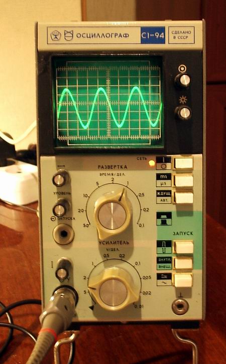

7 вольт на катушки, пик-пик.
3, 5 в пиковое, 2.5 эффективное. 300ма с копейками ток в катушке.
Вот 0.7а ток при 16в))
0.5в клетка. 1в амплитуда. 1в*0 707=0.7А.
Всё так?)
Расчет прост. Четверть от питания это чистый эффективный синус. У вас 16 вольт, значит, 4 вольта есть. Это вместо 7 вольт. На 0, 5 А можно рассчитывать, если генератор тянет без просадки на резонансе. А то ведь.....
У нас импеданс катухи 7 Ом. Значит, для добычи 1 А нужно 7 вольт эффективных на выходе генератора. 7в эфф это 10 в пиковых, от средины до макушки или 20 вольт от макушки до макушки. У вас скока на выходе генератора, скопом покажите.

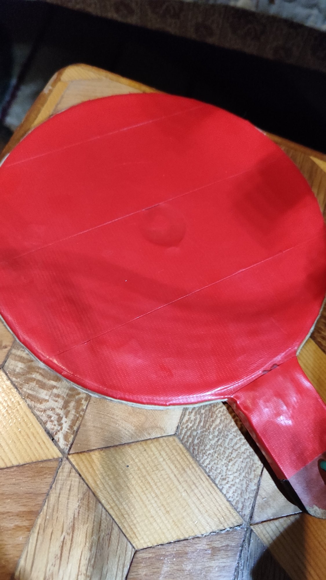

С мгтф-ом самая первая мысль была, мотануть таким козырным проводом. да вот беда, не клеится он ни хренашеньки на двусторонний скотчт. Отваливается на втором витке. Плюнул и намотал обычным ПЭВом.
Да, трудно с ним мотать. Но можно. На двух стороннем скотче. Сверху красный то же скотч, но он какой то плотный, как материал. Предназначен вроде для заклейки труб. Всё аккуратно получается.
Всё так?)
НЕТ! Всё НЕ ТАК. Я только что подробно написал как вычислять.
Плохо и непонятно пишу? Читайте в какой-нибудь педико-видии, я уж не говорю про классические учебники.
Грубо, но просто - посчитайте напряжение от пика до пика и разделите его на 3.

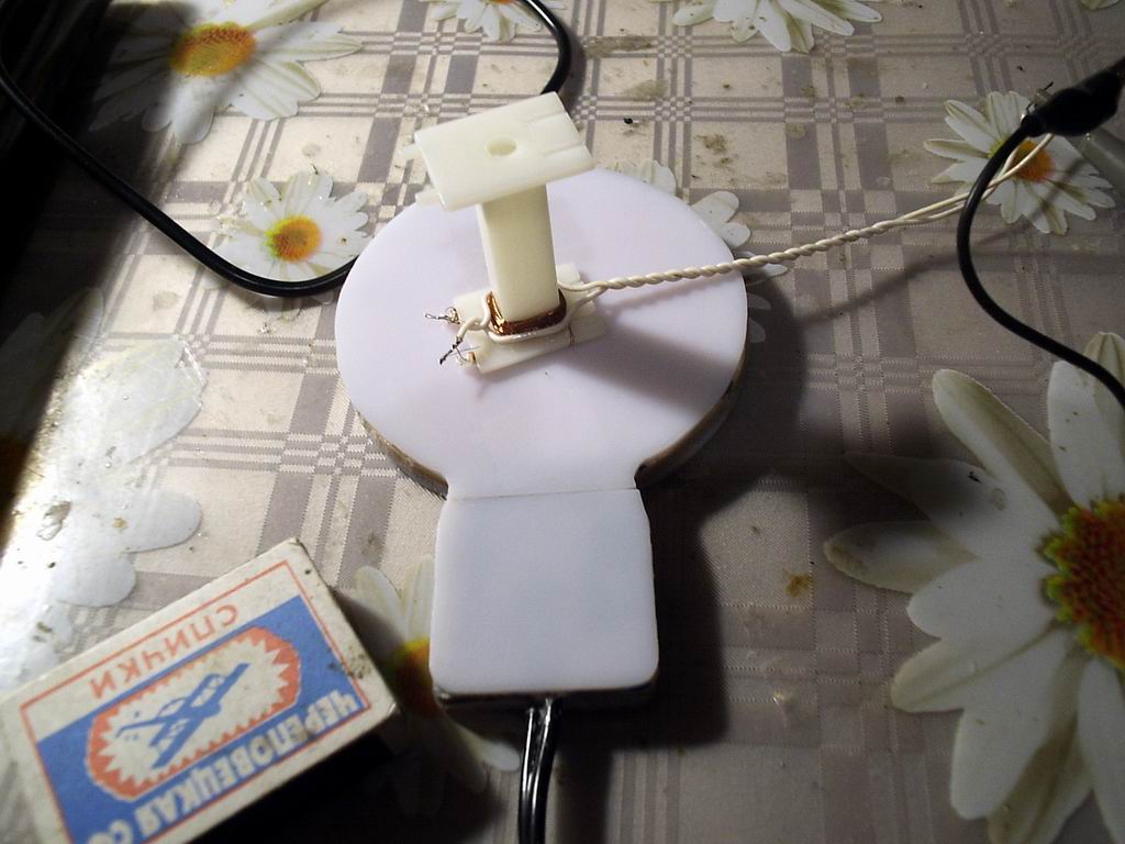

Сделал наконец-то прикидку по сравнению катушек и силе поля, которое они излучают.
Намотал на каркасе 100 витков тонкого провода, сделал выводы под осциллограф, выглядело это так:
К моему удивлению, сигнал оказался настолько сильным, что пришлось включать делитель на щупе. Вот такие картинки смотрел;
Ну что, будем продолжать учёные дэбаты про форму тока? Вот форма полезного сигнала, на фото линия чуть размыта, на экране - идеальная.
Источник сигнала везде генератор на микросхеме, ток с маленькой бахромой, её легко подавить, но за счет уменьшения тока.
Дальше опыт шёл так: измерял по центру, далее - Ц, посередине диска - С, на самом краю К. Сначала по плоскости, потом имитируя удаление с помощью спичечного коробка, это 1,5 см, ниже будет в скобках, особо один раз измерил в 5 см.
Сначала диаметр катушки, затем условные цифры "в попугаях".
Все катушки кроме 12 см намотаны корзинкой. Надо бы еще тор испытать, но потом, может быть, когда-нибудь, если захочется.
6 см - Ц 6 (1,5), С 3 (1), К 0,7 (0,6)
8 см - Ц 10 (3), С 7 (2), К 0,4 (0,4)
12 см - Ц 7 (3,5), С 2,5 (1,5), К 0,6 (0,4)
15 см - Ц 6 (3), С 2,5 (1,5), К 0,6 (0,4)
Далее катушка 8 см удаление 5 см - 0,45
Пример, поскольку понимаю, что со стороны не очень понятно (мало кто это понимает). 8 см - С 7 (2) это катушка диаметром 8 см, посередине т. е. между центром и краем, вплотную 7 единиц, отодвинув от катушки вверх на 1,5 см - 2 единицы т. е. падение уровня в 3,5 раза.
Предположу что большая или меньшая эффективность зависит от глубины проблемного места внутри организма, поэтому иногда требуется повышенный ток.
Вероятно, того же можно добиться и изменением формы катушки (тор или длинный цилиндр), но это надо подтверждать опытом.
