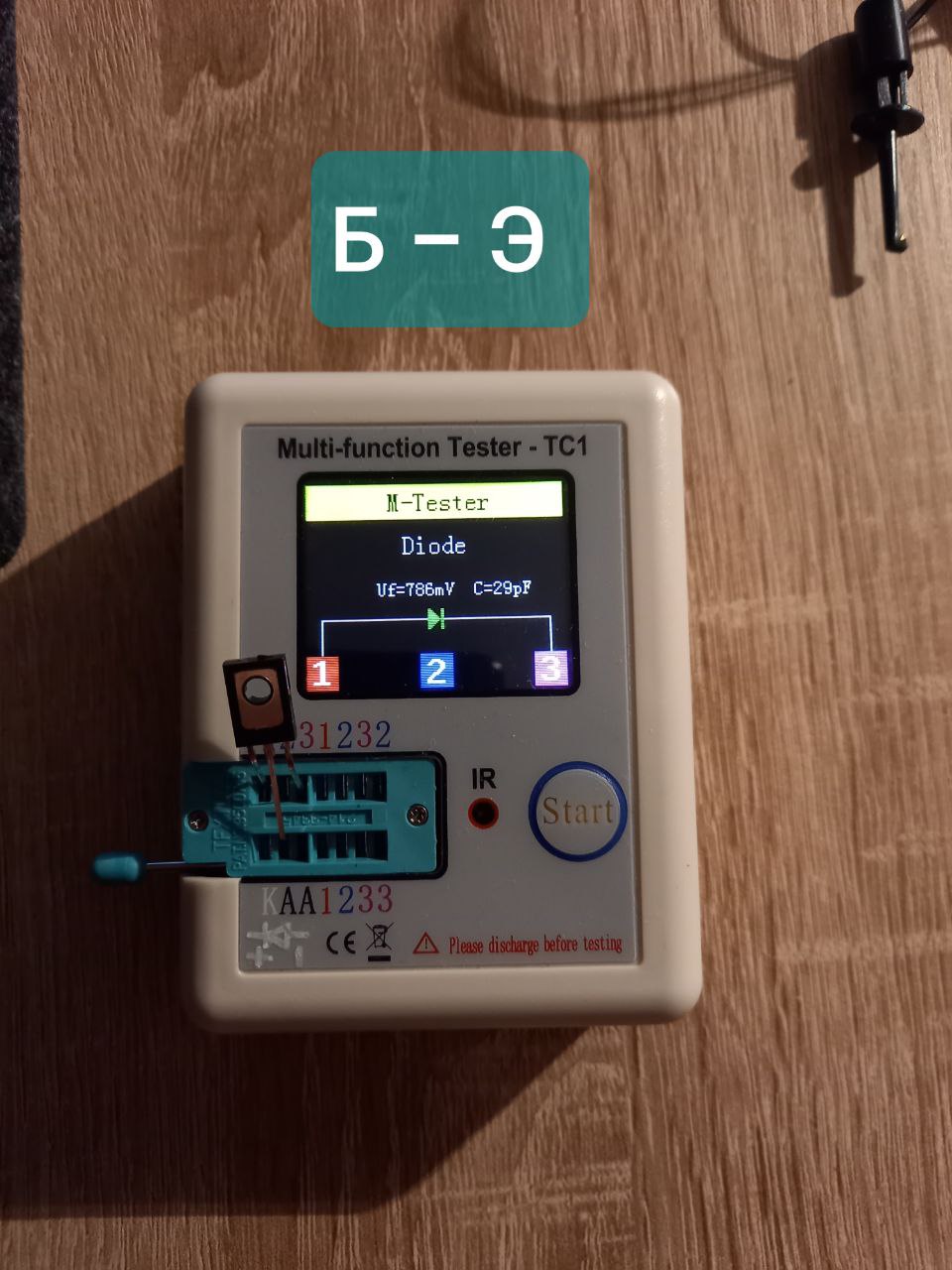

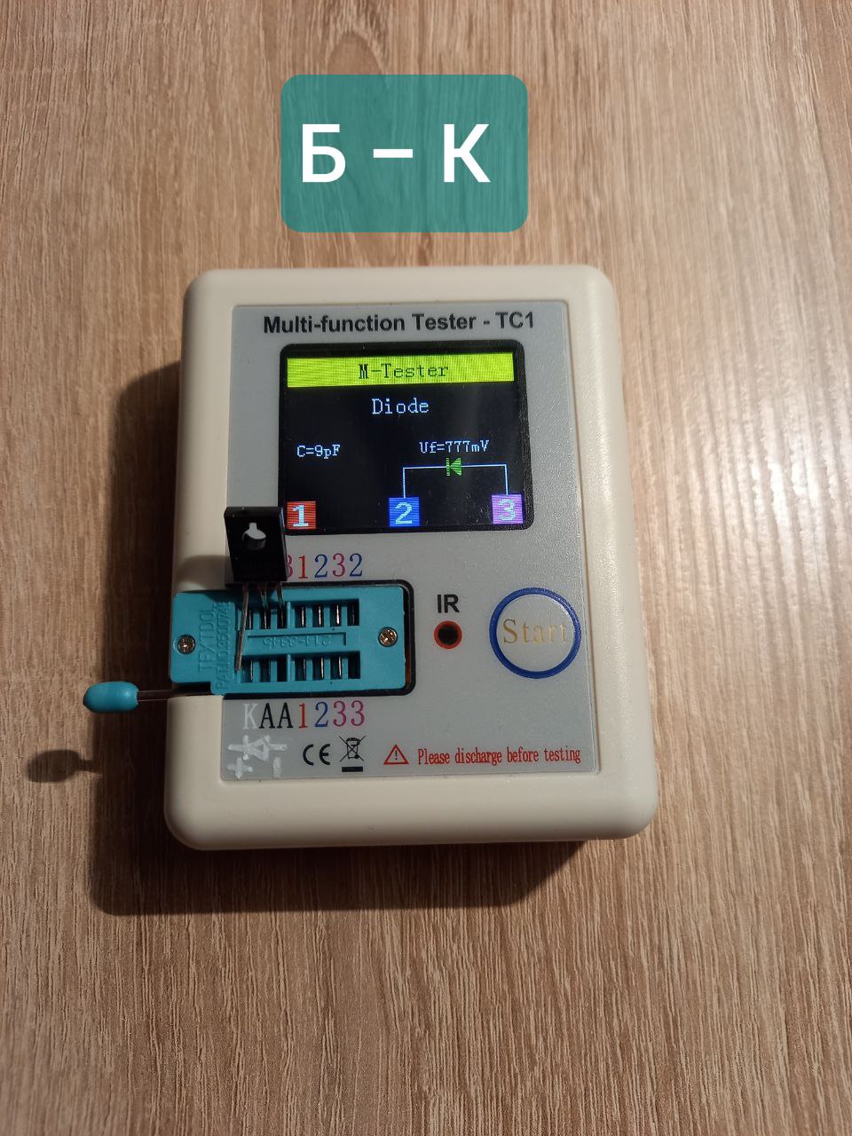

Коллега slami посоветовал дать проверочный ток в переход база-коллектор, как более крепкий . По памяти, напряжение не этом переходе мало отличалось от Б-Э.
Александр - какую величину тока берете, при данном измерении?
тот, что указан в даташите как - Ib max
либо смотрите по насыщению на переходе до 0,7 вольт,
а затем делаете вывод на соответствие данного экземпляра на соответствие оному?
Взял ток базы от балды, наобум, примерно, в районе 0,5А. Чисто сравнить падение на переходах разных транзисторов Тем более важно, что в кучке разных испытуемых транзисторов уже были заведомо фейковые экземпляры, не прошедшие проверку на измерителе усиления по току , где ток 2 А. Пустили дым. И оказалось, что у подделок падение на базе было 1, 1 вольта. Тогда как нормальные дали значения 0,7-0,85в.
Разбитые молотком подделки имели кристалл что-то 1. 5 на 1, 5мм против солидных 5 на 5 кв мм.
Расколотил наши КТ 819 в разных корпусах, там одно и то же. огромный кристалл. И падение 0,7в.
Согласен, для отсева поддельных кетайских от оригинальных хороший метод!

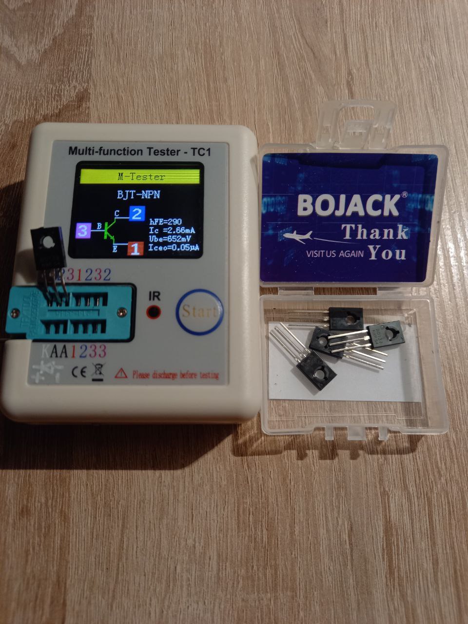

Пришли BD139. Показываю фото. Может их как-то иначе испытать надо? Пришло пять штук, один могу разобрать _topor для полной проверки. Проверил магнитом - магнитятся.
    151.4 KB · Просмотры: 97
    216.1 KB · Просмотры: 101
    194.8 KB · Просмотры: 120
Не попадались поддельные BD-шки. Видимо, нет смысла подделывать, как монеты в 10 копеек. Не окупится проект)))
Понял. Это хорошая новость. Жду 911-912.
Смутил высокий коэфф усиления. БД139-140 идут с индексом 10 и 16. То есть, с усилением 100 и 160. А тут под 400.... Свои БД=шки вгонял в ток 0,5А, смотрел ток базы, получал цифры усиления чуть выше индексных. Но не выше.
Там hFE 290 на фото. Посмотрел сейчас все пять. Минимум 287, максимум 292. А в описаниях от 40 до 250. Видимо прислали все же левые.
А "правых" уже и найдете сейчас. Их Филипс делал много лет назад. Корпус был серый, немагнитные, ноги из чистой меди.
На нашем р-рынке у продавана были серые Филипы, но с индексом 10, бета примерно 92-95
