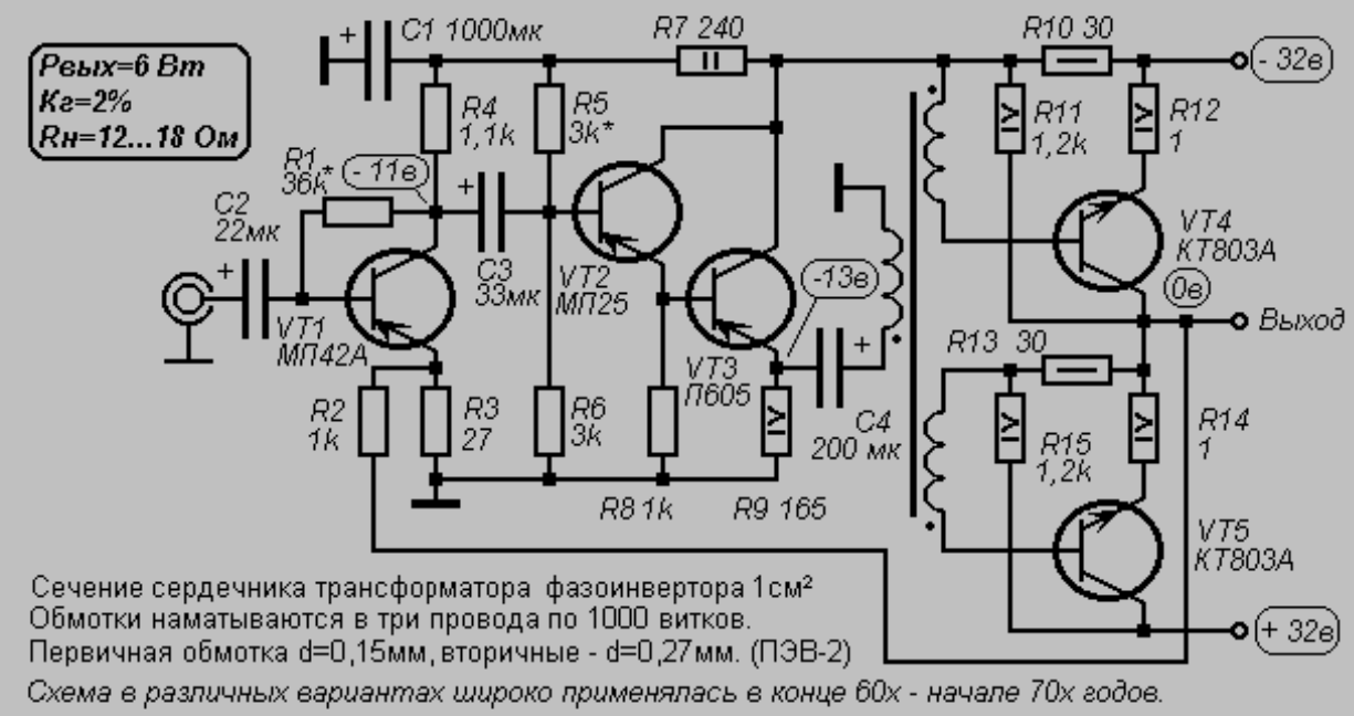

Есть такой Любительский трансформаторный УНЧ от Григорьева. гениальная со всех сторон схемка. И мы ее откатаем. Но по-нашему, по-бразильски. С загогулиной, панимаишь!)))

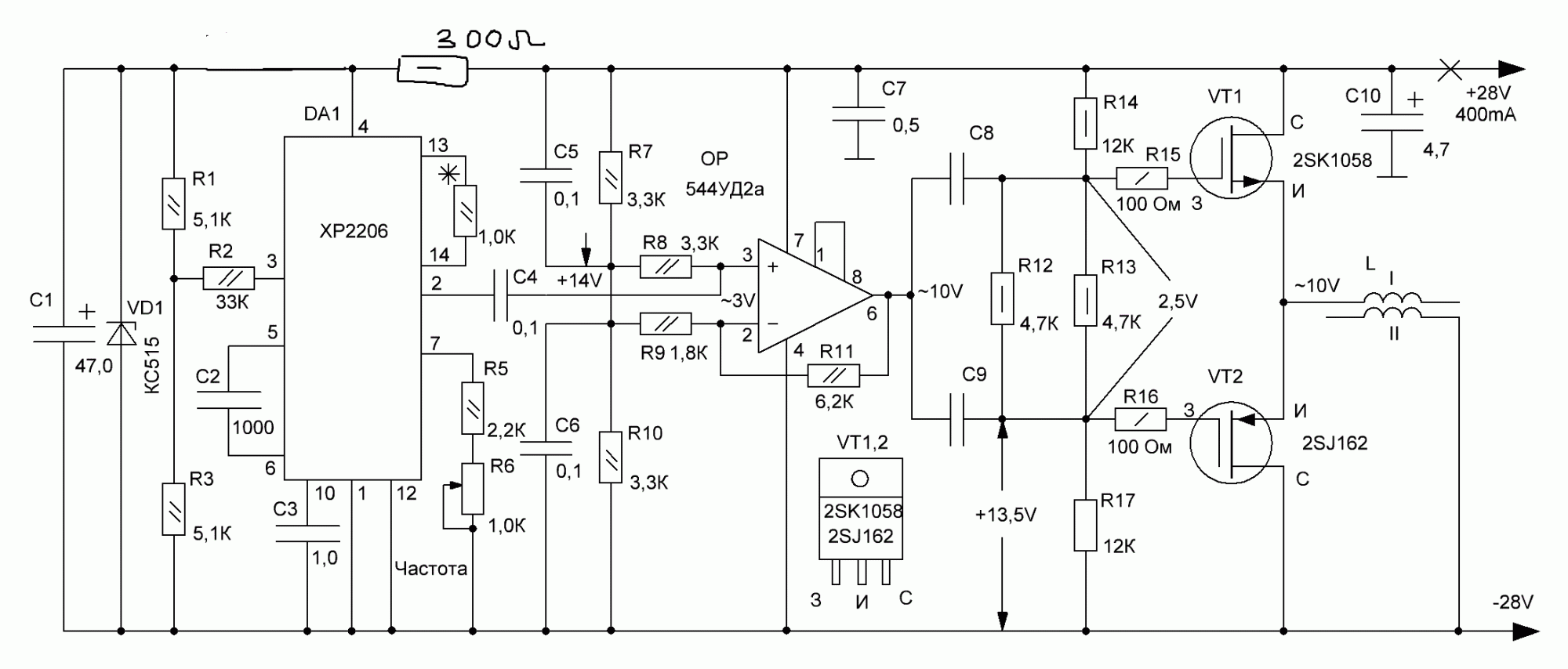

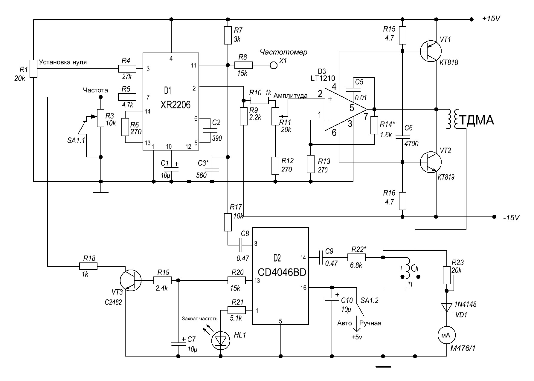

А чем вам кроме цены LT1210 не угодила? Схема упрощается и не нужны пляски вокруг 544УД2.
https://aliexpress.ru/item/10050083...w.productlist.search_results.3.54ab5d35kxYNA0 - стоимость 499руб, а
AD711 -1000руб.
LT 1210 видели на резонансе катушки? Дохнет-с , с ее током 1.1 А на пике. А 544-я с умощнителем раскаляет катушку до состояния не дотронешься. И есть запас по току, чтобы разогнать тороидальную до нормы.

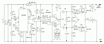

Несколько страниц назад я приводил схему с умощнением на 2-х транзисторах. И насколько мне известно у автора ток через катушки был 1А.
Вот эта схема.
Для простоты можно убрать АПЧ.

Задумаюсь над сочинением АПЧФ- отыщу вашу схему. А сейчас устраивает моя.
В которой 544 с умощнением ничем не хуже вашей LT, которой у нас хернайди.

Здесь есть интересное решение - "...В последних версиях мы остановились на версии с общими коллекторами. Очень удобно крепить транзисторы на радиатор без слюдяных пластин..."
Знакомая схема, автор несомненно гений, решения простые и красивые.
Но вот схема где транзисторы сидят коллекторами вместе- вызывает сомнение в плане Rвых.

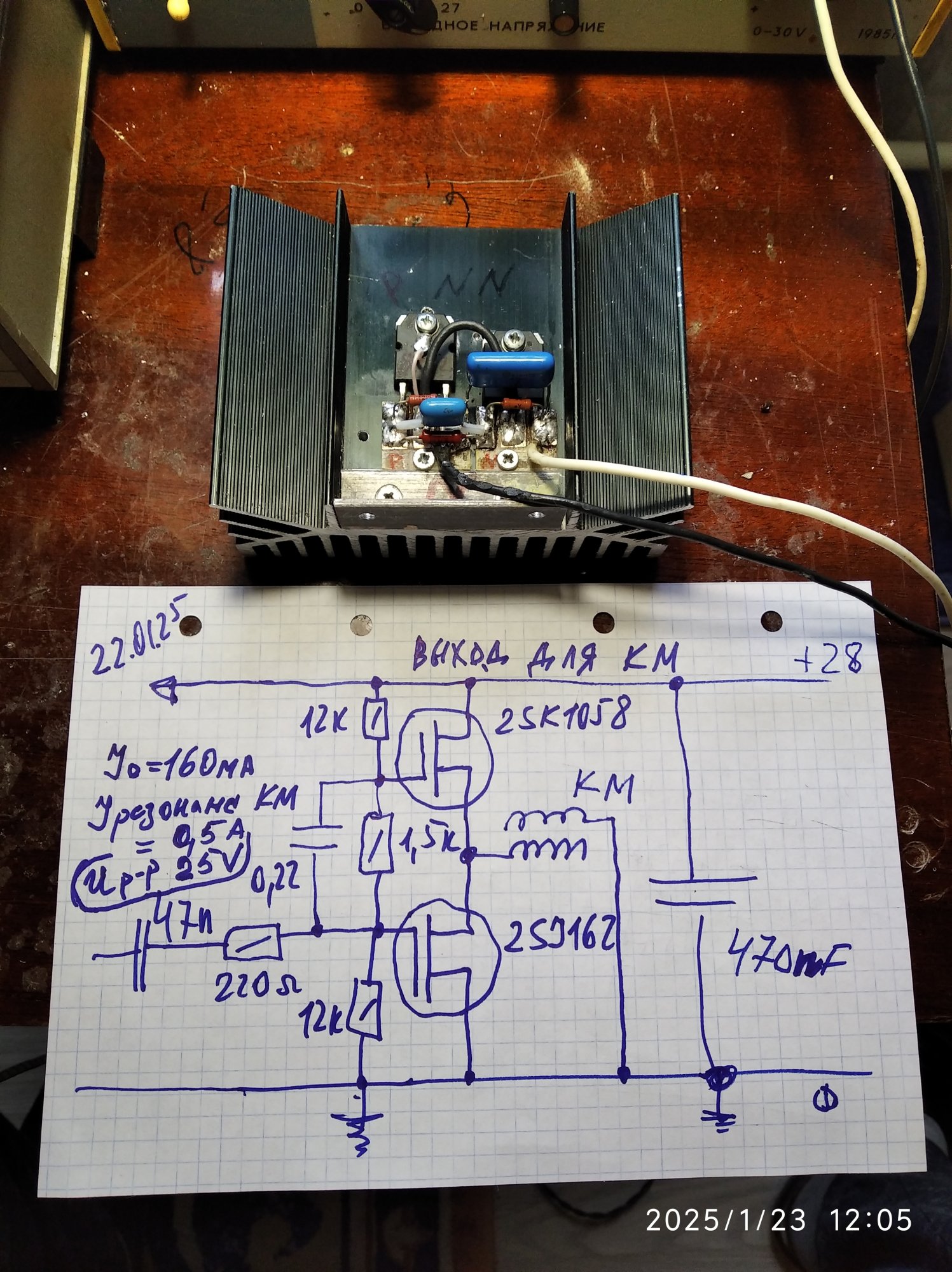

день открытий. Плохо выжимался сигнал из прекрасно работавшего в отдельности выходного каскада на латералах . Генератор Г3-112 с мощником раздувал на выходе 25 вольт пик-пик, катушка раскалялась не дотронуться.
Когда подключил выходник к плате задающего генератора с опером 544УД2а, начались траблы. На резонансе катушки форма сигнала портилась, просадка велика, нижняя половина синусоиды плющится. Сидел, перебирая микросхемами , разница три миллишиша. От безнадеги включил AD711. И куда что подевалось. Красивый чистый сигнал, все идеально, разве что добавил амплитуды на выходе задающего генератора и подогнал уровни , чтобы без ограничения. Ток в катушке 1 А на пике. значит, 0,7 эффективного.
Чистая форма тока в катушке и напряжения на выходе.
жалко ADШку 711 до смерти, но деваться некуда. В данном варианте- без вариантов.

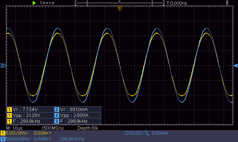

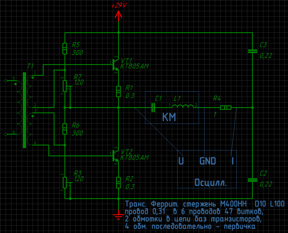

Собрал на макетке простейший выходной каскад с разделительным трансом.
Схема и осциллограмма вложены.
Плюсы:
- трансформатор простой в изготовлении, стоимость низкая;
- работает на дешёвых однотипных транзисторах;
- устойчивая работа на большой мощности.
Минусы:
- требуются транзисторы с одинаковыми характеристиками;
- большой ток покоя.
Если снизить ток покоя, то и выходной неискажённый ток будет ниже.
Попробую перевести в режим АВ.
На первичку подан сигнал с генератора Vpp=14,9V.
Ток покоя ~0,9А, не изменяется от нагрузки (с изменением частоты и уходом от резонанса ток не изменяется).
Попробую на комплементарных и на составных однотипных.
На осциллограмме видно завал напряжения снизу - убирается переменниками.

Блестящий результат! Ток покоя внушительный, ожидал меньшего. А! У нас выход без ООС, ступенька в полный рост, нужно ток задирать, все верно.

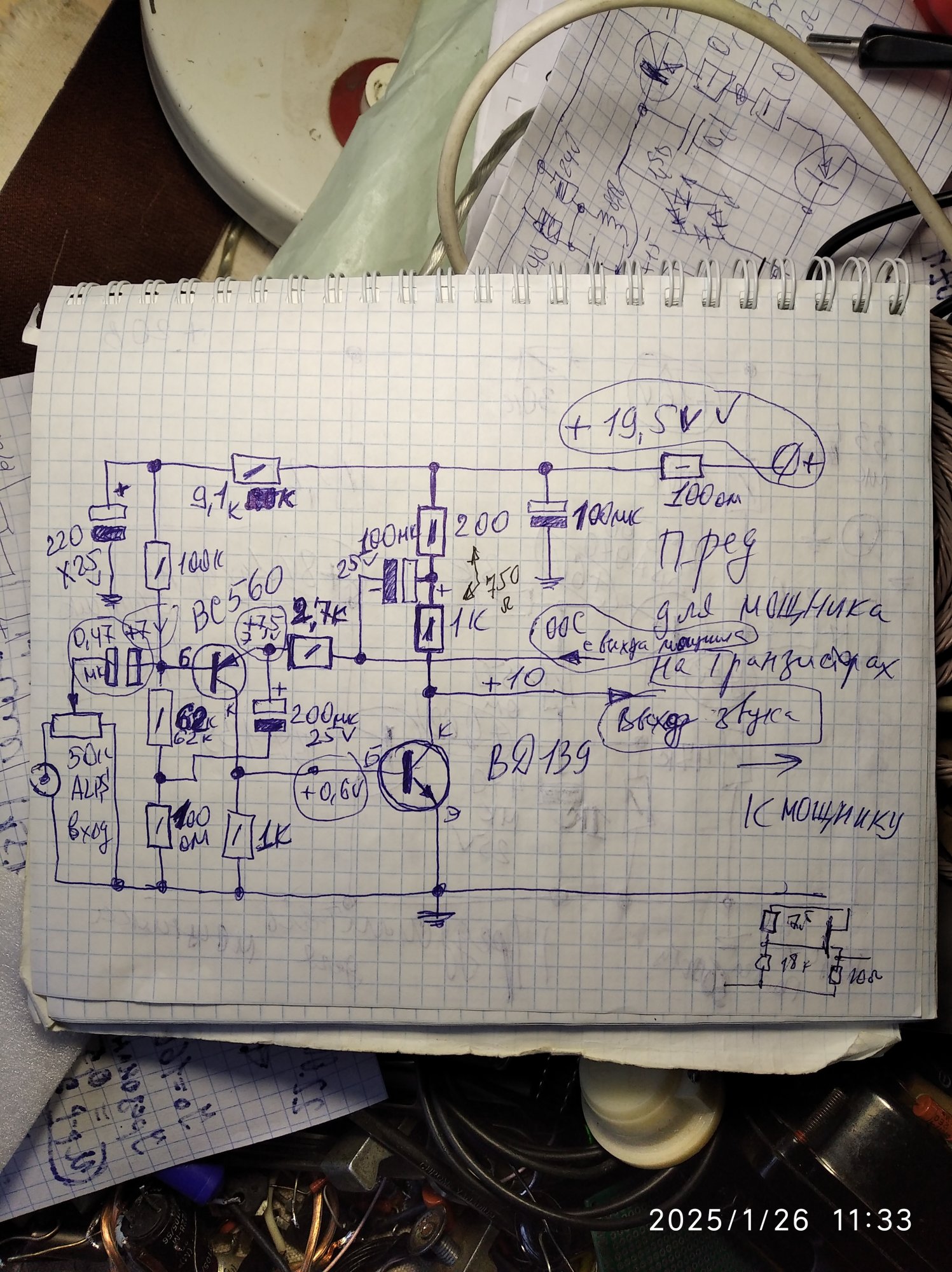

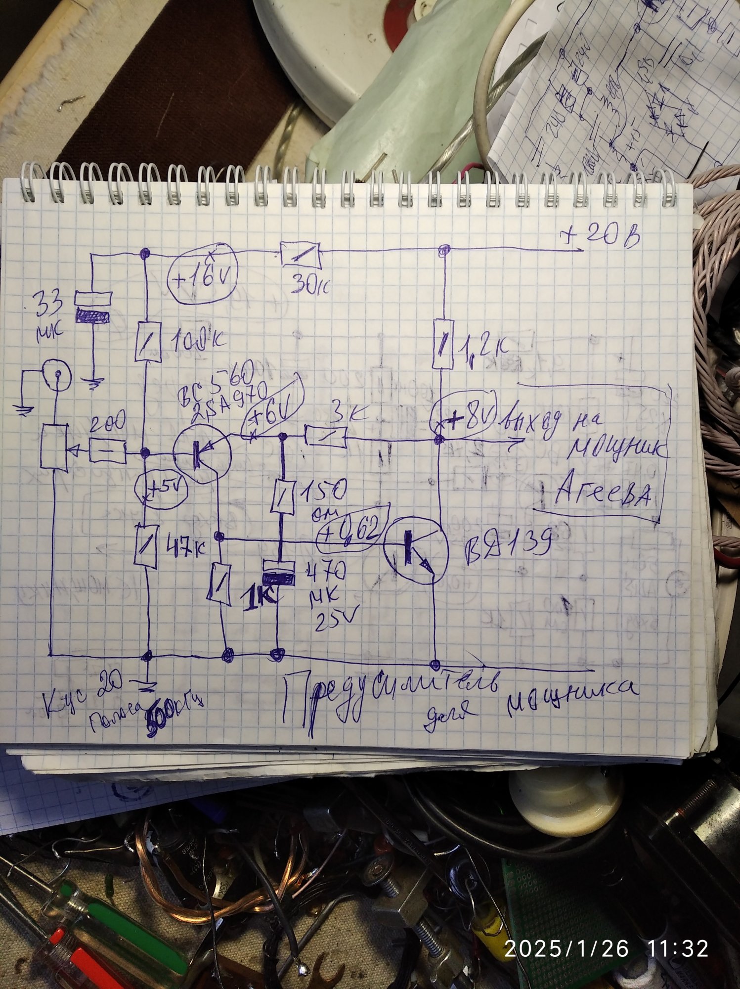

Попробую сегодня смакетить драйверок на паре ВС560-BD139 с трансиком . Схема проверена ранее, но с резисторной нагрузкой.

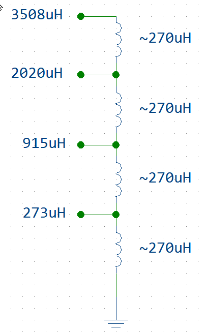

Подавал на крайние выводы последовательно включенных обмоток. Измерю индуктивность ( паяльник греется для отпаять выходные) и попробую подавать на отводы. По отводам тоже индуктивность измерю. Какие-нибудь измерения ещё сделать надо?
Достаточно индуктивности первички, там 4 секции, навскидку от 1 до 2 мГн.
Индуктивность одной секции = первичка делить на 16.

По первичке получил такие данные (самодельный измерительный генератор+осциллограф).
Вот пред для мощника,резистор меняем на первичку ,симметрируем.
Очень полезно настроить первичку в резонанс на 300кгц. Резонанс контура размажется за счет обвески, но полоса достаточная.

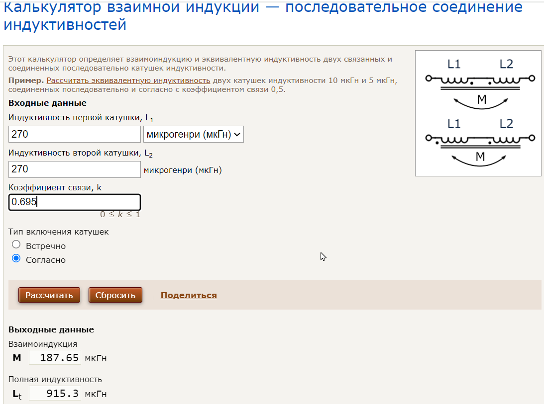

3 мГн даже слишком. Гонял согласующий трансик на феррите , под разные катушки, там 1 мГн за глаза, от 50 кГц тянет
По внутреннему чутью, отвода на 915 микрогенри хватит , чтобы дать туда с повторителя сигнал 15 вольт Р-Р , это меньше нынешнего с выхода операционника .
Спасибо! Попробую вывести выходной без ООС в режим АВ, потом подключить Ваш усилитель, который слева.
