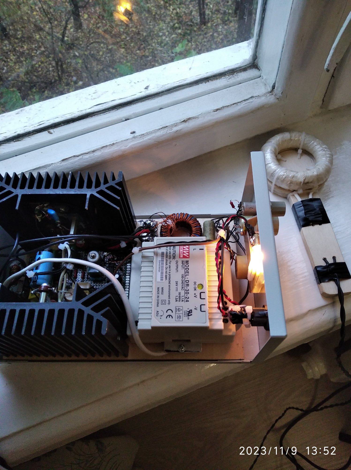

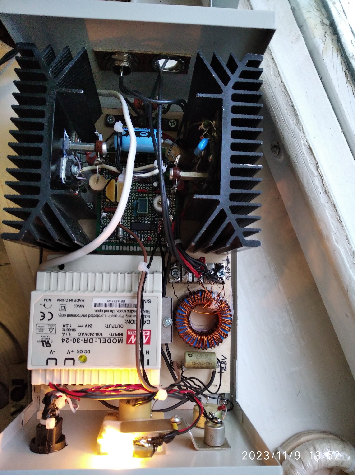

т.е. для достижения лечебного эффекта надо чтобы на катушку подавалось примерно 10 Вт мощности? Когда она уже греться начнёт. А индикатор на светодиоде светится на расстоянии полуметра от катушки?
Именно так,светится на полуметре над центром катушки.У тора импеданс выше,добротность хуже, ток меньше,но с напряжением под 20 вольт тор греется сам и греет ткани .Подавал с генератора на унч с выходом на латералах,20 вольт на 300 кгц.Тошиба комплементарная тоже тянет до 500кгц.818-819 выше 200кгц не тянут,сквозной ток стремительно растет.
Плоская катушка греется в центре примерно до 50град,чтобы не жгло ,можно повернуть катуху тыльной стороной,эффект не падает.
Думаю,что катушка с малым импедансом получит свою мощность за счет большего тока и меньшего напряжения.И вероятно,цифра приведенной к ней мощности будет та же, скажем,5 ватт,как для мотанной проводом 0.45 мм .

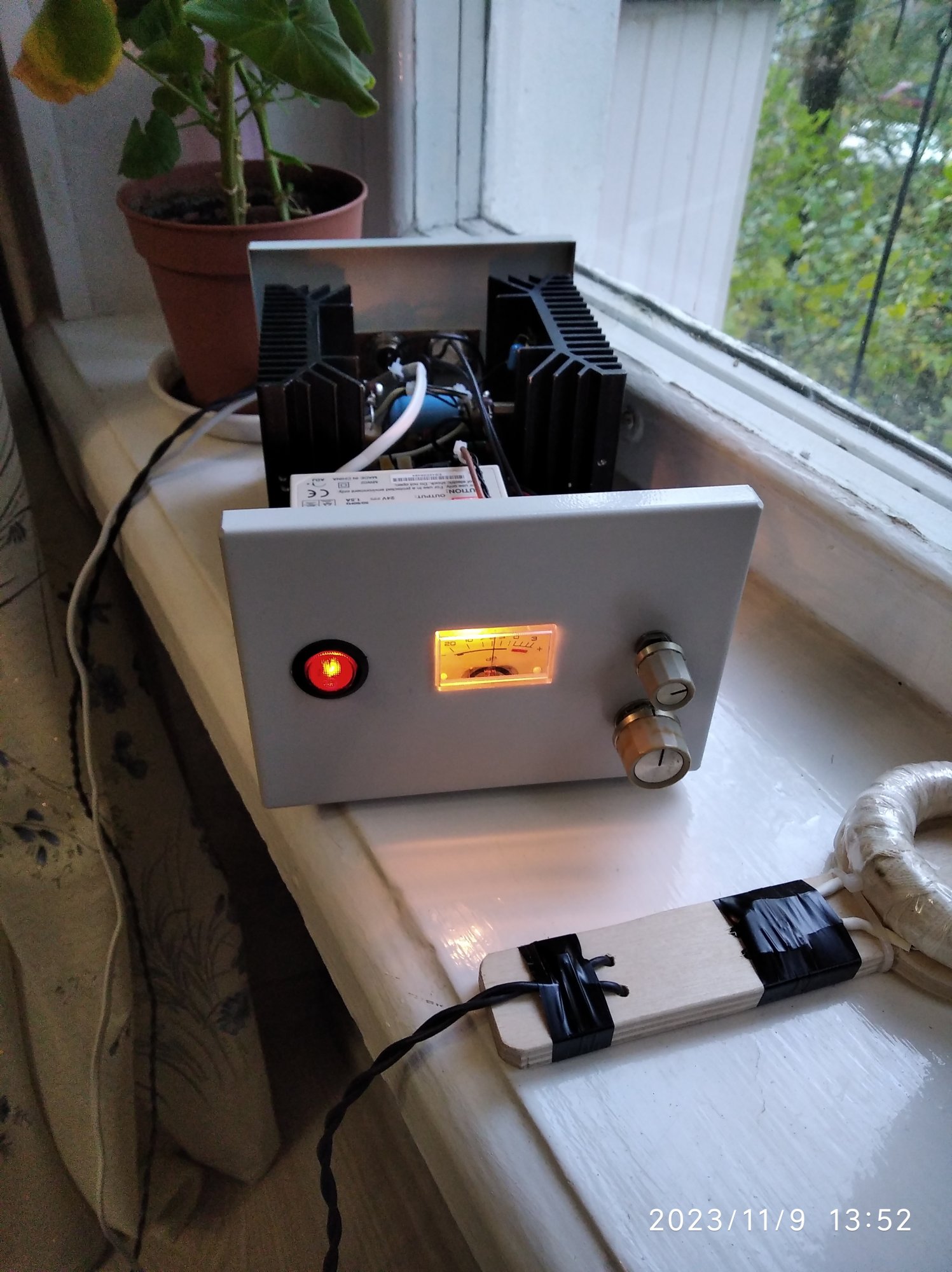

Выше я неправильные данные привёл, делитель 1:10 забыв отключить. Сейчас Urms=7v, Irms=0.73A, P=5W. Rкатушки примерно 10 Ом.
Следующий вопрос почему при 5 Ваттах на 10 Ом нагрузку на 300 кГц аудио усилитель греется как утюг?
Для начала уточните,на чем ваш усилитель.,И если это микросхемаТДА 7056 ,то я в ответ вспомню,по какой причине меня и попросили помочь разобраться с этой бедой в 2015-м.
Мой выход на двойке BD139-240 и Тошибе А1941-С5198 с током покоя 200ма никаких проблем не имеет

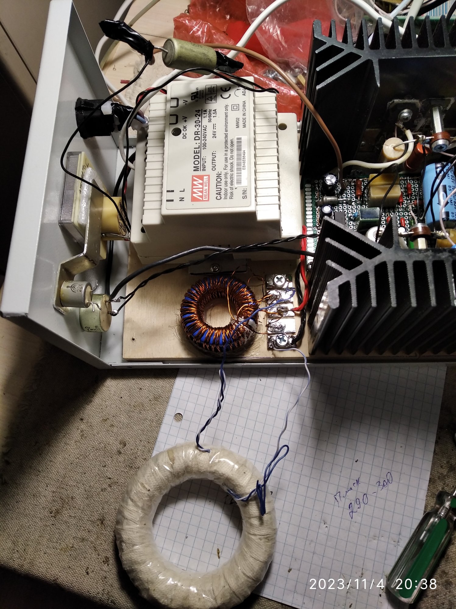

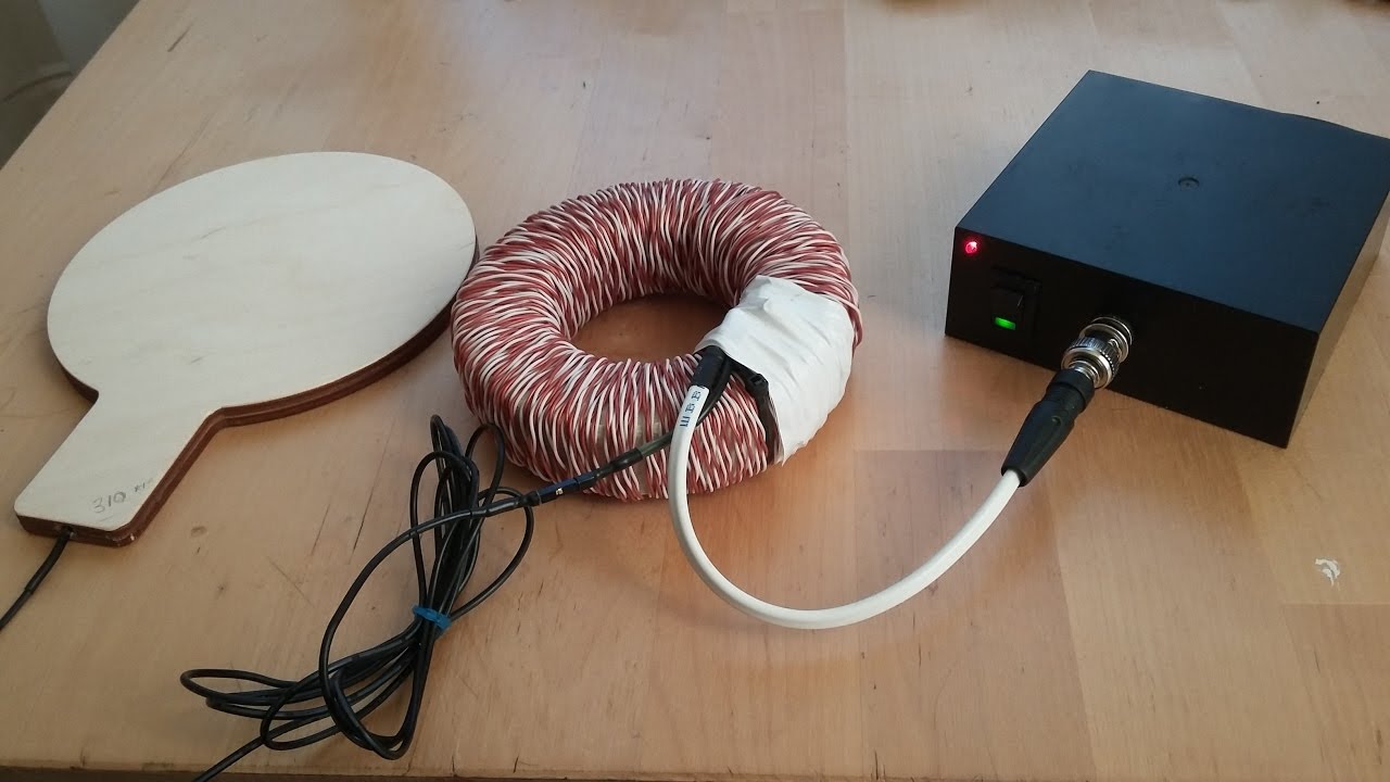

Я подключал катушку к любительскому усилителю OM2.5 на выходе тошиба 1943 и 5200, радиаторы по-меньше. На фото у вас выходной согласующий трансформатор, тороидальный высокочастотный?
Да, трансформатор с повышением для тора,а плоская включается напрямую. с выхода.Секций три, суммарная индуктивность около 700 микрогенри-1 миллигенри.На две секции подаем,с трех снимаем на тор.Подьем напряжения получается какой надо, раза в полтора, 10 в пиковых на плоской и 15 в пик на торе
Ток покоя 200 ма, ток потребления на резонансе примерно 650-700ма.

Ток покоя какой?
По паспорту эти транзисторы ( тошиба 1943 и 5200) до 30 МГц, если конечно не подделка,
но видимо они медленные...
Или кристалл комариный .

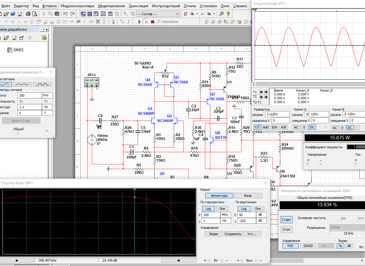

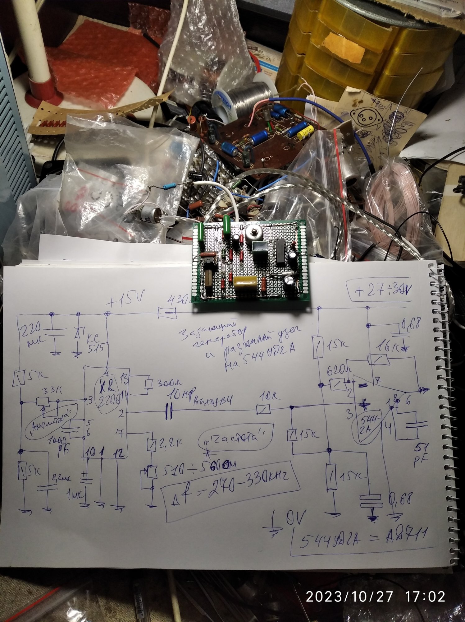

Только что вчитался, про любительский усилитель на 1943-5200.Нет никакой гарантии,что эта схема рассчитана на работу в адовых условиях ,10 вольт на частоте 300 килогерц.Генерация может раскалить выходники,осциллограф не увидит.

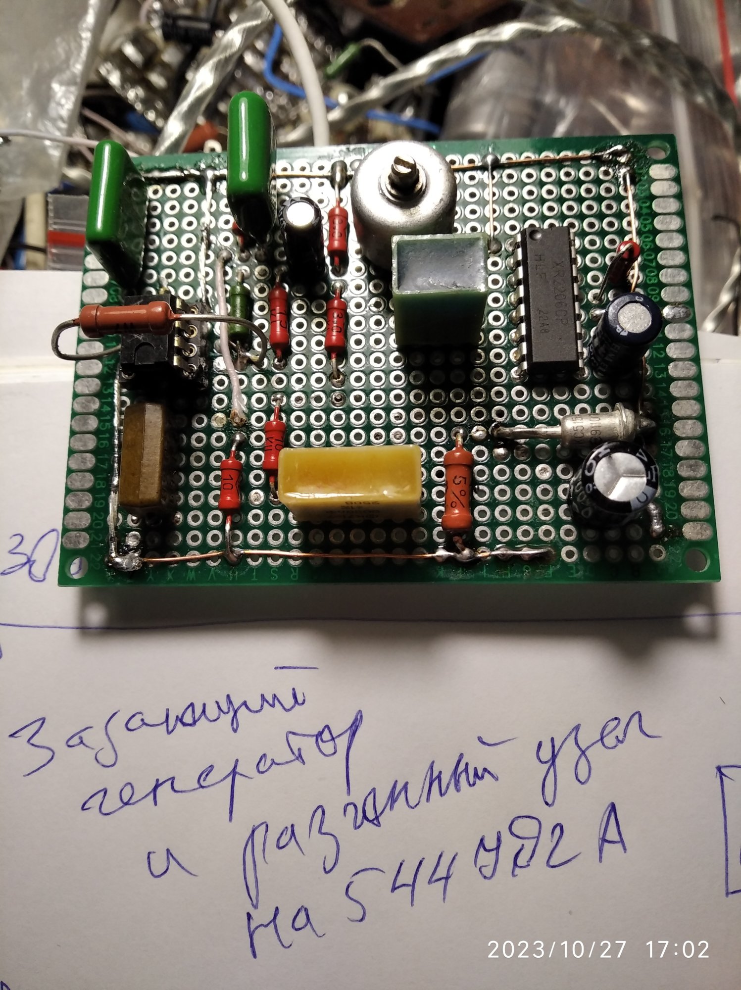

Специально вышел на мощник без ООС, двойка на выходе,однотранзисторный драйвер или операционник на 544УД2А с частичной коррекцией.Либо опер с парой латералов вместо двойки.Шаг в сторону и "дырку от бублика вам,а не Шарапова!" И оперов бракованных полно,не тянут по скорости.

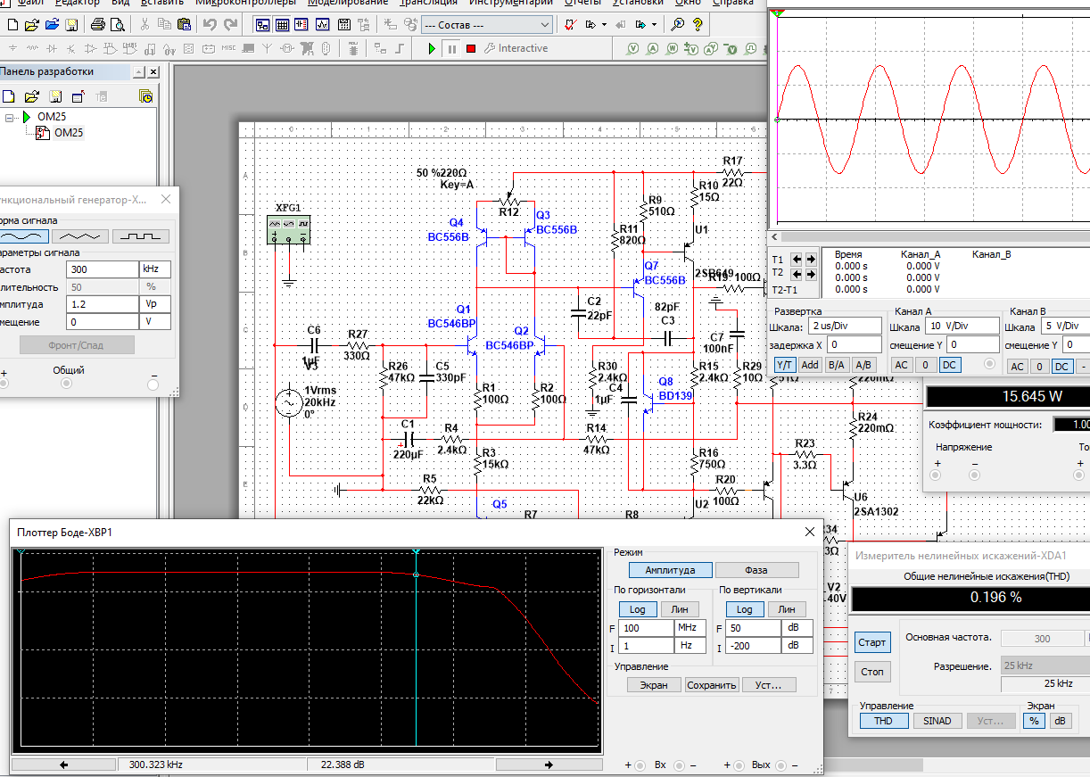

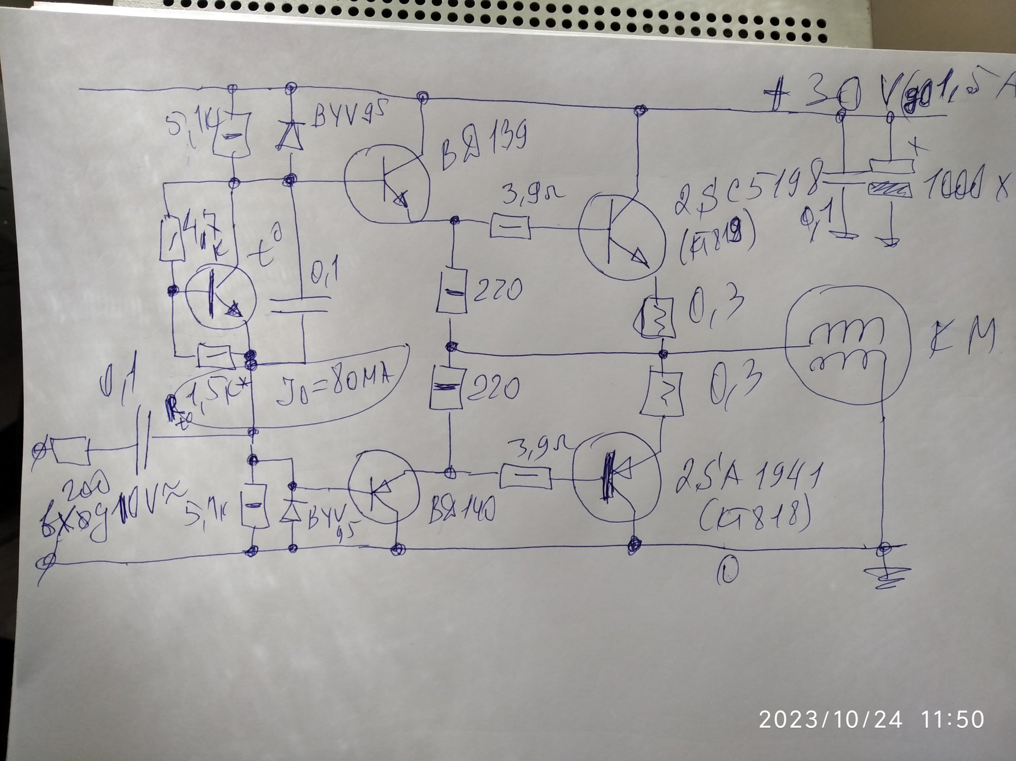

Форму сигнала на выходе усилителя смотрели?Если смотреть только ток в катушке,там дивно красиво все,но сигнал по напряжению может быть жуткой формы
На 50 ма тока покоя синусоида 300 кгц на выходе покрывается мелкой дрысью,исчезающей с током покоя выше 150 -200ма.Потому такой ток задан схемой.

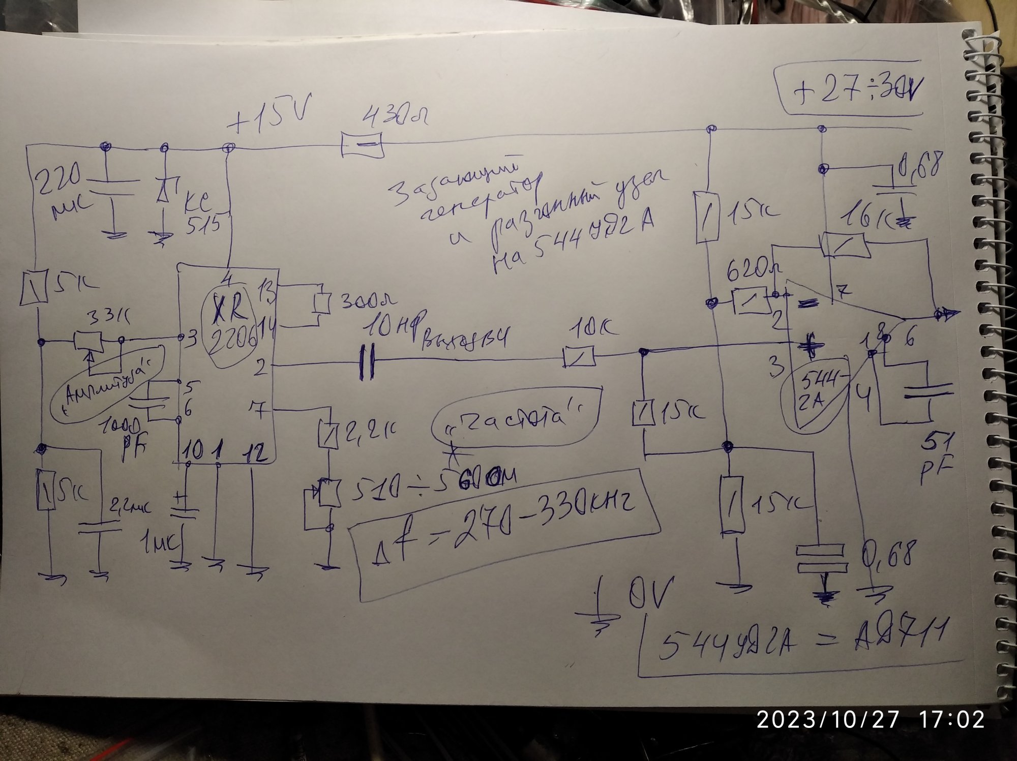

Гудкову Сергею моя схема .
какая то странная "синусоида" на 300 кГц рисуется симулятором...
можно попробовать С3 уменьшить...
Спасибо, Саша. Осциллограммы напряжение и тока я смотрел, всё так и есть. Усилитель использовал первый, что был под рукой после намотки катушки. Новый делать морока, корпуса нет, радиаторов тоже. Заводской аппарат меньше мощностью, но о нём положительные отзывы пишут. Вопрос по катушке для плечевого сустава. Там тор ведь нужен? Каким проводом (Ethernet?) и сколько витков мотали? Витки как на тороидальный трансформатор мотать или как просто моток провода? Размеры?

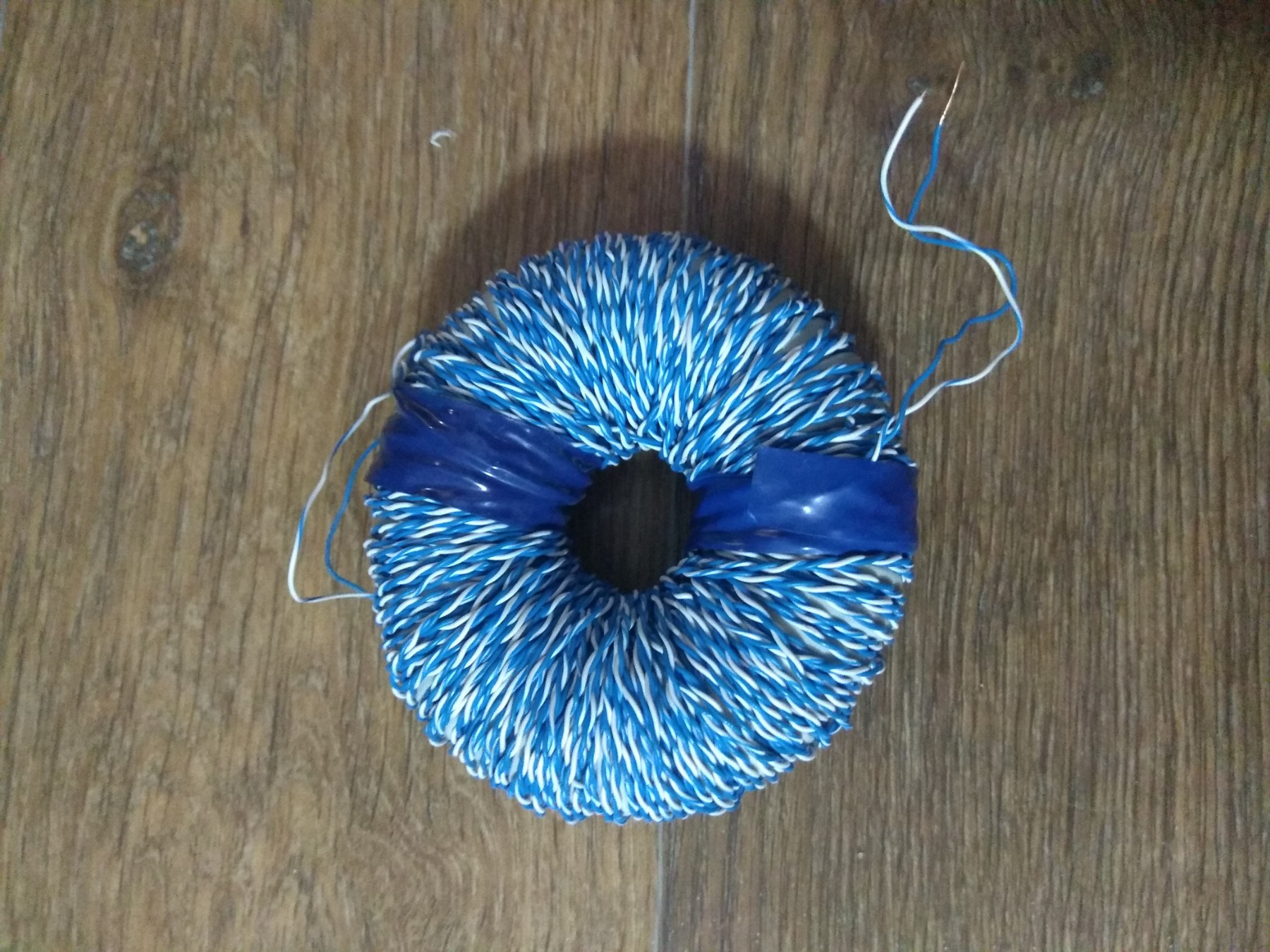

Вот так мотайте
Диаметр какой вам удобен, но не слишком большой. 5-6см. Намотать три десятка витков, померять резонансную частоту, размотать, померять длину провода,
посчитать какая длина нужна на 300кГц и взять её (длину) с некоторым запасом потому что сразу не получится, придётся подгонять.
Ещё нужно учесть, что с нагревом и с механическим уплотнением витков (обмотка тора изолентой например), частота резонанса меняется.
Провод любой, но не слишком толстый. Например такой
Мотался тор проводом UTP витой парой, по памяти метров 8.Частота резонанса крепко зависит от плотности стяжки витков, импеданс также.Рыхлая катушка дает импеданс под 2-3 Ома,ток дикий,но стяжка убивает добротность под плинтус.

Сергей, у меня как аварийный вариант есть генератор Г3-112, у него 10 вольт выход, сделать висячий макет выходного каскада ,дать от генератора , тянет катушку с запасом мощности.
Начинал возню с выходом. на паре BD911-BD912, безупречно работают,но ток покоя неплохо увеличить,просадка есть на резонансе.Агеевский параллельник самый простой и надежный вариант.Жаль,БДшки тоже подделывают сплошь.

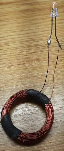

Я так понял, что в пробнике ультраяркий светодиод без "обратного" диода включëн? По опыту работы с ними – структура легко пробивается
Сгорает с гарантией.Сгорантия,так сказать.Проще двухцветный двуногий диод ставить,он внутри уже запараллелен как надо
Самые первые ультраяркие диоды при наличии токоограничительного резистора сгорали при включении/отключении обычного "розеточного" линейного блока питания калькулятора Электроника. Та же история с другим транформатором от магнитофона Яуза. Выход был такой – стабилитрон перед резистором или защитные диоды параллельно таким светодиодам (их было 20 штук последовательно)
Он самый и почему-то работает до сих пор, хоть и сияет со страшной силой.
Катущка со светодиодом, куда ее совАть?
Єто индикатор поля такой?
Совать никуда не надо, это просто индикатор поля. Настраивал по нему резонанс на макете пока не сделал стрелочный индикатор по потребляемому току.
Показометр на диоде может быть полезен на этапе настройки,а в работе с ним неудобно.
Была мыслишка в ручке катушки пару диодов в обе стороны врезать, виток или пол витка с тыльной стороны приделать,работает эта штука нормально.
Какой мощный светодиод! У них обычно максимальный прямой ток 20 мА. Резистор резистивный ему в помощь.
Я знаю, но он нафиг уже не нужен, валяется в мусоре на столе, жалко выбросить :)
Кстати у нас на этих диодах делают приборы для физиотерапии новорожденных. Глянешь на него прямо, потом долго жёлтые пятна в глазах плавают.
