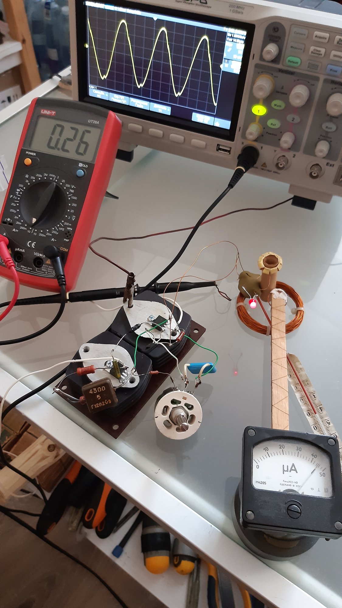

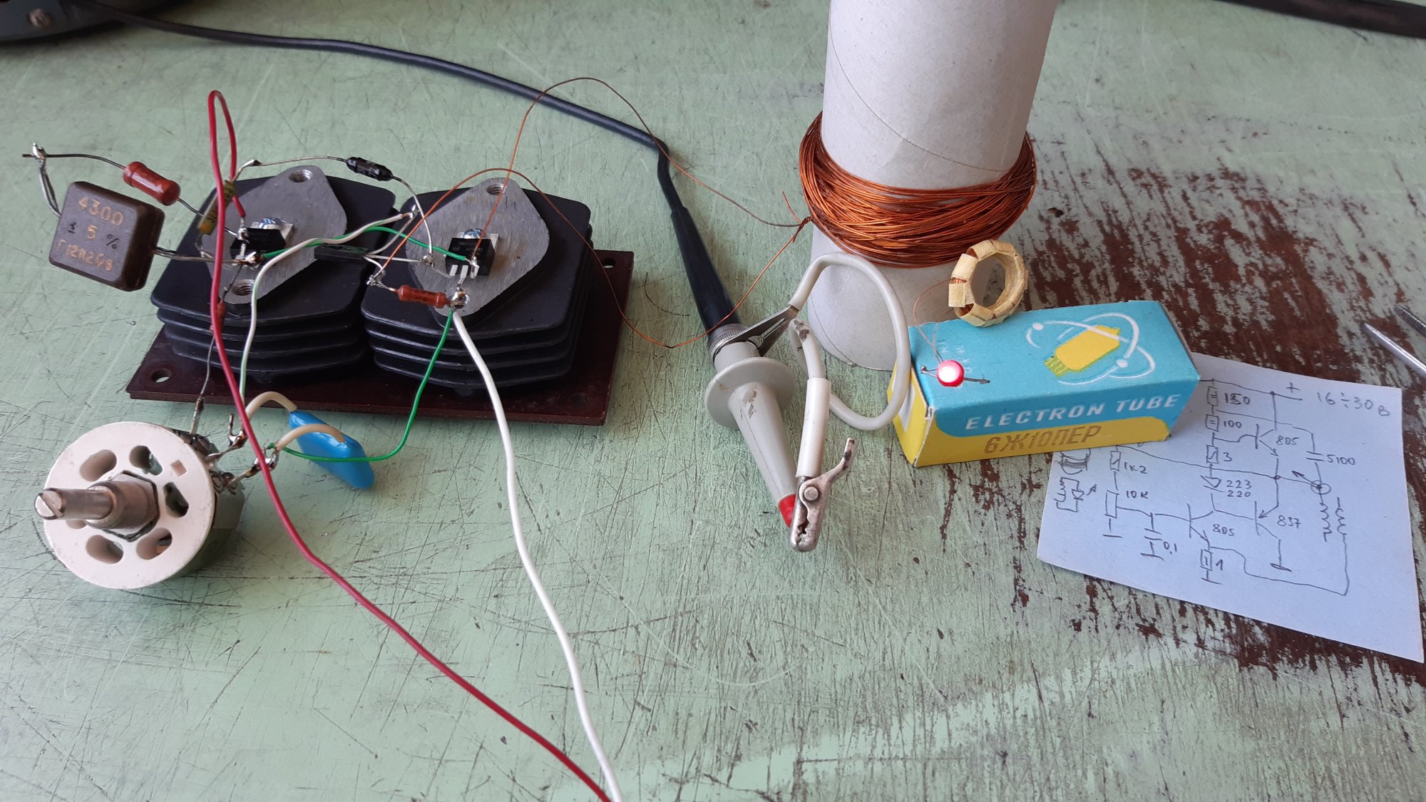

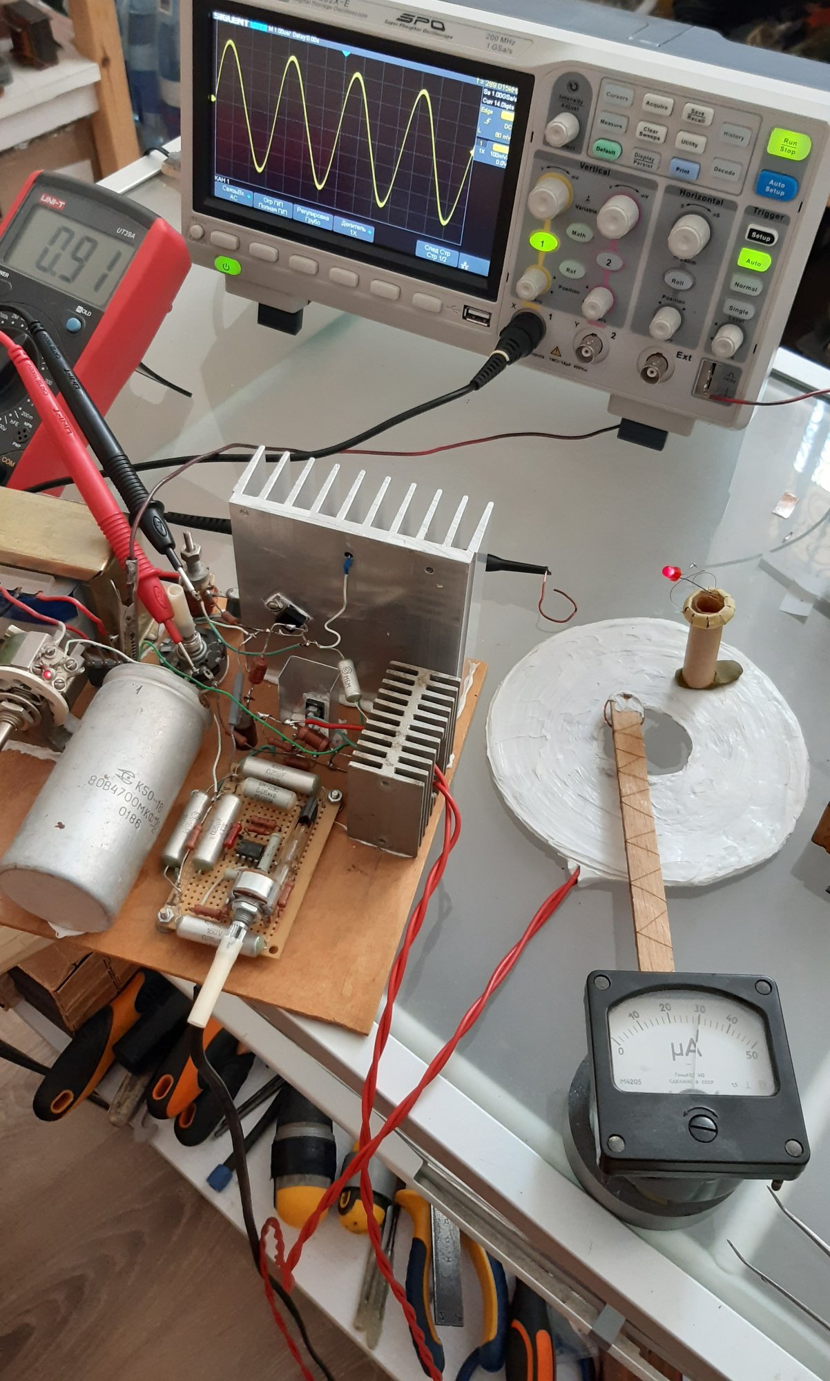

Снова решил вернуться к єтой КМ
Первую сделал по схеме Бокарева с небольшими изменениями
Пользуюсь помогает бьістро, что стало вьізьівать подозрения
Здается, что она избьіточно мощная

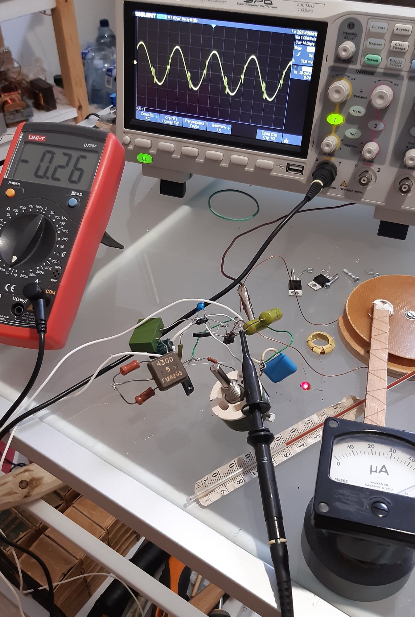

Стал пересматривать тему и увидел єтот автогенератор
Собственно схема из разряда проще некуда. При R1= 3Ом ток покоя несколько мА и запускается от 14вольт.
Если ток покоя увеличить, запускается вольт от 9 уверенно.
На блоке питания головка вольтметра показывает ток, а амперметр напряжение. При 26 вольтах, ток примерно 380мА. Катушка на фото на 301 кГц проводом пэв 0.51.
Повторил, все работает
Теперь нужно сравнить єффект

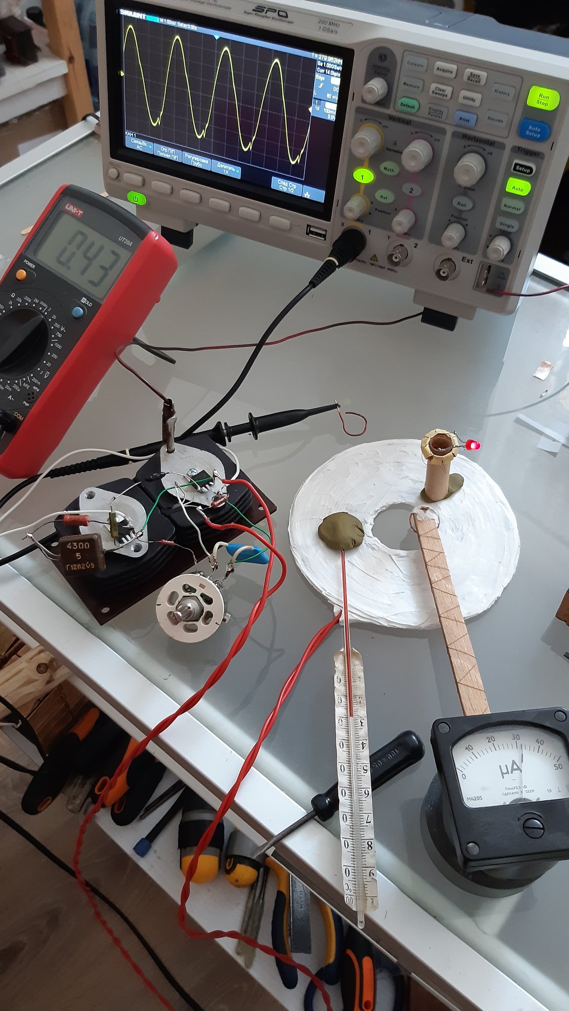

Поставил BD139, BD140
Транзисторьі без радиаторов, работают практически в ключевом режиме

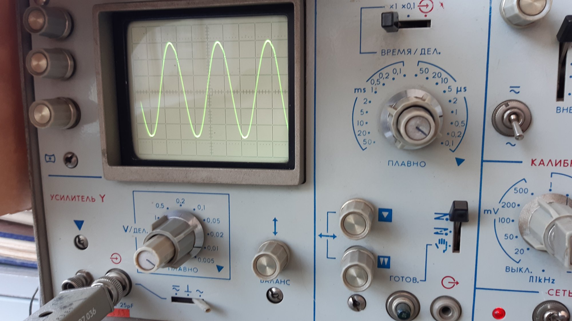

На осциллографе сигнал с 0.5 Ома в ємиттере первого транзистора (0.2 В/дел)
Ток в катушке практически синус
Питание 20В, 0.26А
Поле стало больше
Правда, катушка стала сильнее греться
Теперь нужно єто все причесать и испьітать на жене:)
Питание 20В, 0.26А
Поле стало больше
Мультивибратор не наш метод.Ток в катушке всегда синус по причине высокодобротного контура,но то,чем вы его кормите,синусом вряд ли можно назвать.Останется поздравить вашего счетчика за экономию электричества.
Вьі сами ответили
Не важно, чем катушку кормить, важно, что она излучает

Это смотря как и чем всматриваться в тот ваш синус.Откровенно рубленный сигнал ,питающий катушку оставит там зарубки и зазубрины.Делал индикатор на светодиодах,врезанный в земляной провод катухи,на синусе получил засечки.После чего лампочку на 1 вольт применил,все ровно.
