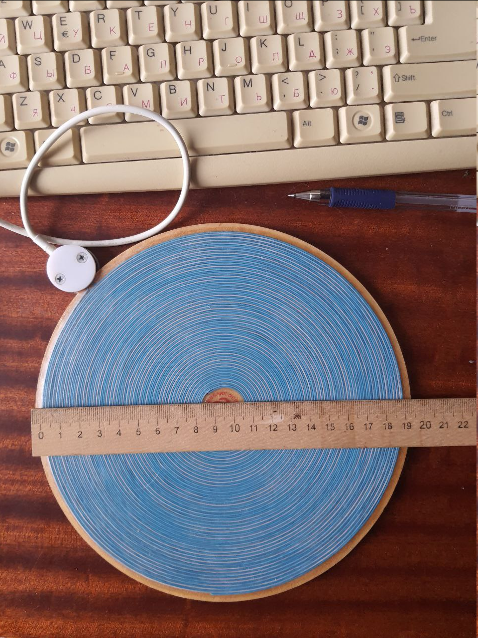

А кто нибудь увлекался камерой Вильгельма Райха ? Какие мнения? Интересует только практическое мнение. По теоретизировать и я могу.
я зделал...Ощущение сытости приходит в такой камере (без еды)),ощущение как будь-то сил набрался после отдыха .И домашняя пирамида сердце и кости прекрасно лечит. Только пирамиду без металлов надо делать и расчитать ) Не по теме конечно.

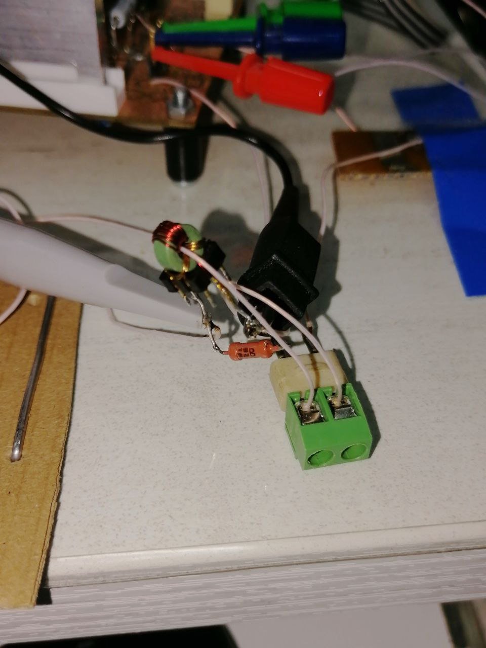

Пушкин, Вы зачем на вентилятор налепили пластыри, и написали что это тор, катушка Мишина? И даже излечили хронику?
Пластыри клеют на прыщи и аналогичные аномалии на коже. А у меня высокие технологии, медная фольга на изоляторе, разделенная, к каждой стороне приложены "горячие" концы тора. Вот гвозди медные поставлю, вообще будет атас. Сам тор внутри, определенным образом намотан и настроен. Описывать не буду, никто не поверит. Вылечился сам и нормально. Зачем время зря терять? Давно перешел на лазеры определенной частоты и фотосенсибилизаторы. Но это уже не по теме ветки.

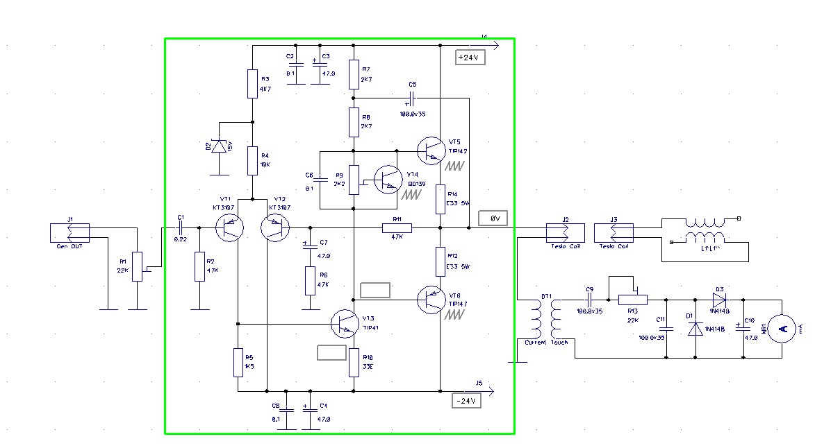

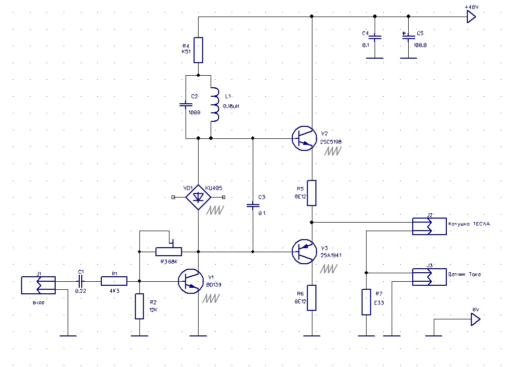

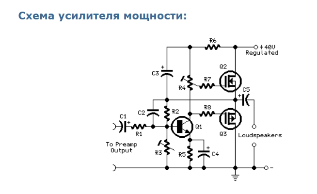

Пробовал схему от АБ, у меня были проблемы с температурой, термостабилизации не получилось, амплитуда не более 10в... сделал на основе известной схемы TIP142 TIP147, немного деталей, с температурой на порядок лучше. Не надо искать среднюю точку и т.д. На выходе амплитуда 20в чистой синусоиды как под нагрузкой, так и без. Схема индикации - на токовом датчике от ибп (схема индикации уточняется). То, что работает, выделено зеленым
    94.1 KB · Просмотры: 127
Макетил с какой-то парой дарлингтонов от Моторолы, MJE 15033 -15034 , по памятии. Не добежав до заветных 300 кил, пыхнули оба, сквозной ток убил. Нет желания после этих дел связываться с составными. пара БД139-140 и Тошиба 1941-5198 выдает отменный результат. На ней и остановился. Потому как добыть не фейковые BD911 -912 стало тяжело.

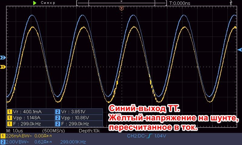

Питание два по 24 вольта. само собой, вытаст вам на выходе 20 в синуса влегкую. Только учтите, ток в катушке будет за 2 ампера, она раскалится , а нагреваемое место тоже станет горячим. И получите ту самую микроволновку, о которой Мишин предупреждал.
10 в на пике и 7 в эффективных с питанием 27-30 вольт дают нужный ток , 1 А на пике и 0,7 А эфф. Хотя, ваша схема спокойно прокачает тупой по раскачке и высокоимпедансный тор, пробовал греть его от 20 вольт, вскипел быстро и сильно, у тора теплоотвод намного хуже плоской катухи. Поднес тор к руке- там тоже вскипело.
На 300 катушечных килогерц надо попробовать ВЧ транзисторы для передатчиков ставить.
1.TIP142 TIP147 работают до 700КГц, только потом идет спад амплитуды. Схема хорошо повторяема, в инете есть. Ну а спалить можно всё, это точно. 2.Мишин, это, конечно, авторитет, но и свои опыт-голова должны быть. Я когда Мишину сказал, что хорошо бы сделать памятку, как что лечить, сколько времени, какими токами, он отправил меня читать форумы. 3.тор-некое избретение Мишина, крайне слабо влияет, на моем опыте, мало использую
Дядь Саша, память тебя подводит, ни дарлингтоны это, ни капли. Мало того, это еще и не комплиментарная пара, ни, капли. MJE 15032/33 или 15034/35 должно быть. Короче, колись чё попалил на самом деле... _hm_
Нет ответа. Были, пара, даренка , сказали- круть крутая. Пыхнули, выкинул, имя забыл. Ответ принят?
А память меня не подводит. Ее уже просто нет. Значит, не на кого надеяться. Живем одним днем. Что было вчера- а икс его знает.
Зато пара составная BD139-140\Toshiba C5198-A1941 бежит до Мегагерца , потом плавно спадает. И нет намека на сквозняк. Тогда как эти О Май Дарлинг-Тоны чуть перевалило за 200кГц, взорвались сквозным током, вместе с обезумевшим амперметром. Ну б их вместе с советчиками - " Нет, да ты попробуй, там параметры- круть!!!" Ага. попробовал.
можно же попробовать, сравнить, особенно тепловые режимы)) пары недорогие TIP142T TIP147T, за 350 руб 4 пары купил. . по поводу BD139-140, С5200, С5198 А1941 -отличные аппараты, проверял, как и Вы. А вот BD911,912 и КТ805, 818,819 работают в пограничных условиях, на спаде усиления, в данном случае применять нежелательно, по моему мнению.

Питание при настройке через резисторы 24Е 10Вт, спалить в этом случае схему проблематично
818-819 точно крякают , чуть перевалили за 200 кГц, стремительно растет ток покоя, нуб их нахрен вообще.

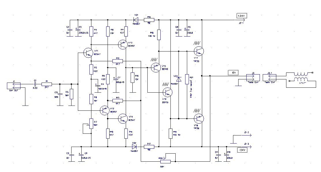

TIP142/147Т в корпусе ТО220 90Вт рассеивают. По Вашей схеме (вложение) у меня еще возникли следующие проблемы - необходимость изменения смещения резистором R3 для каждого типа катушки , чтобы была более-менее нормальная синусоида. До и после Вашей схемы перепробовал полтора десятка схем для катушки Тесла, взяв за основу промышленные транзисторные УМЗЧ 70-90г, остановился на описанной мной выше. Критерии простые -повторяемость-результат-стоимость. Думаю, можно еще ее улучшить, если подобрать комплиментарную пару. Глянул-а и схемы-то простой нет для подбора. Придется придумывать, чтобы базовые токи можно было менять и как/чем мерять)).

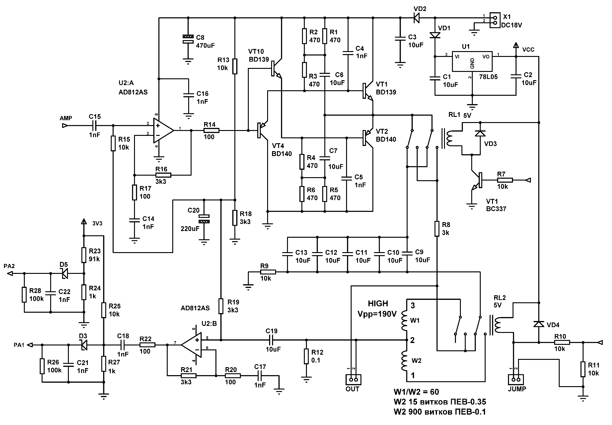

Разные катушки (плоская-тор) требуют разной амплитуды выходного сигнала. Пришлось мотать повышайку для тора, иначе без повышенного питания никак не обойтись . Либо иначе: выход делать сразу с расчетом на тупой тор с его 20-омным импедансом. А плоскую питать через понижайку.
"Запас " тока в 2 А - это хорошо.Только его с умом нужно использовать.Если их вкачать в обычную катуху,то сварить ткани можно.Но есть ещё катушки большего размера и вот эти 2 А прям ко двору:
импеданс смотреть. если он 2 ома, да ток 2А, мощность в катушке 4 ватта всего, вместо 7 ватт у обычной 125мм на токе в 1А.

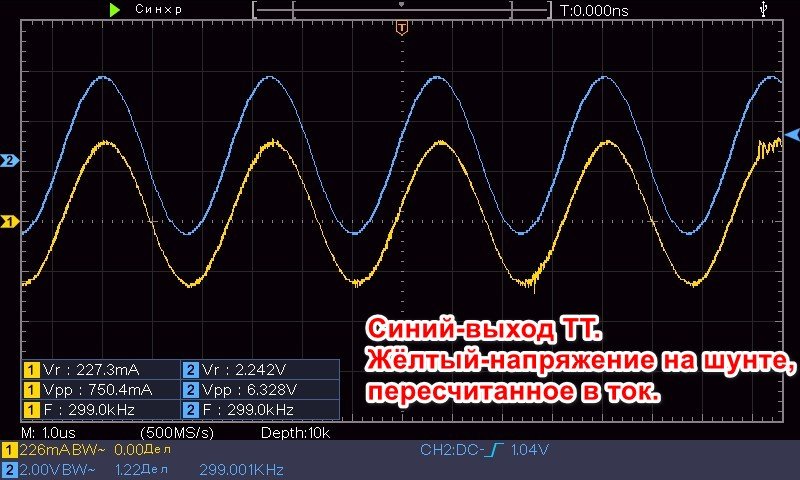

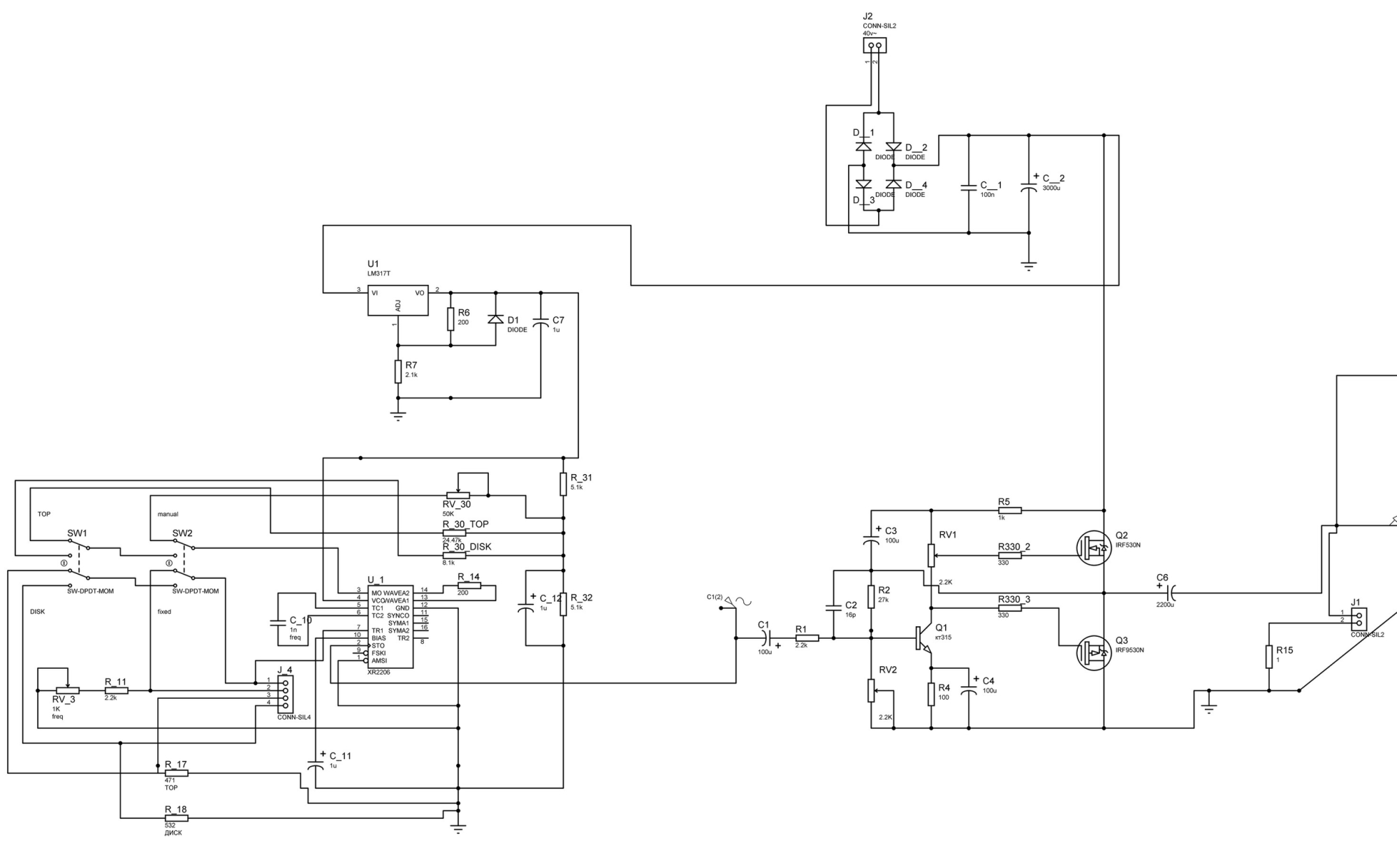

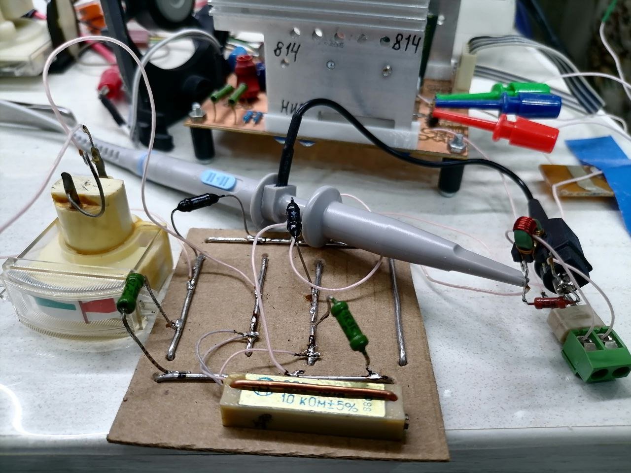

Вот что получилось, в конце концов. Возможно , на статейку в РАДИО потянет

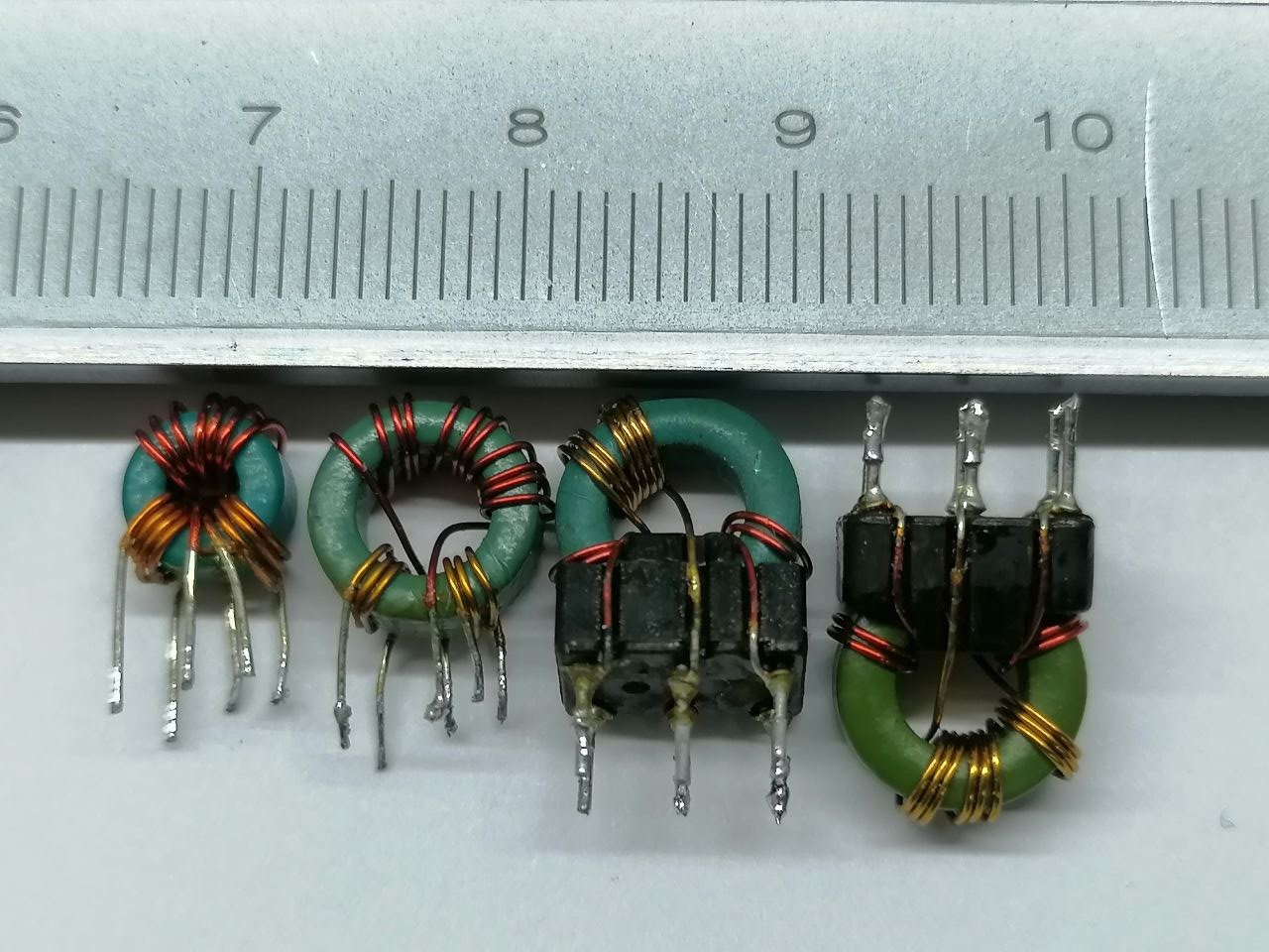

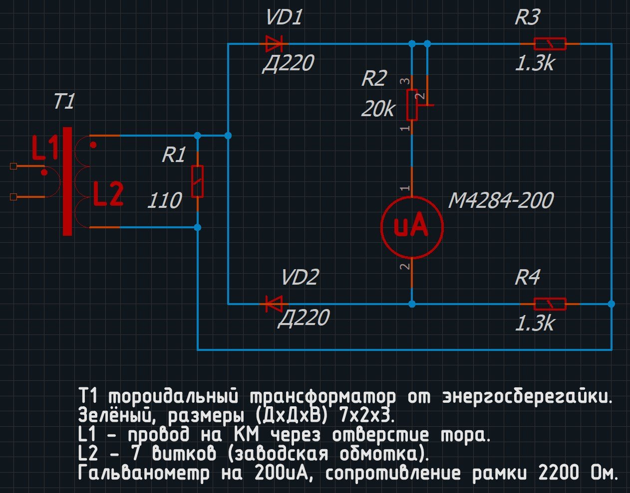

Здесь как-то говорили о показометре тока КМ. Ещё один вариант показометра.
20260204_190257.jpgbmp_1335_001.jpgbmp_1335_004.jpgphoto_2026-02-04_18-16-29.jpgphoto_2026-02-04_18-16-45.jpgphoto_2026-02-04_18-16-51.jpg
Вот что получилось, в конце концов. Возможно , на статейку в РАДИО потянетПосмотреть вложение 170187:):):)
Пробовал вваливать в катушку вместо 7 вольт эффективных все 15 от такого вот усилителя. Холодок по спине. Катушка раскаленная , поле от нее на полметра , руку поднес к катухе- внутри сразу разогрев ощутимый . Нафиг такие опыты . 30 в питание- за глаза. Хотя, тор пробить такой усилитель нужен. Стяжка тороидальной катушки в плотный бублик убивает ее добротность ниже плинтуса. 20 вольт надо ток выжать из тора.

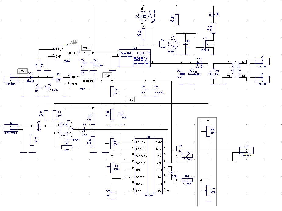

Схема усилителя и измерителя тока "Live Sinus 6"
    207.8 KB · Просмотры: 0
Лайв Синусы нормальные ребята, переписывался с ними, сперва насторожились, типа-чего это он выспрашивает. Потом успокоились, подробностями обменялись, у них там все по уму. И схема , вижу, продуманная, развитая коммутация. И комплектуха достойная.
Какой принцип работы схемы Live Sinus 6? Остальные её части есть? Зачем две катушки? Что даёт подключение катушек через конденсатор? И является ли так называемое пульсирующее поле лечебным и почему? Если раньше лечились рефлектором Минина, а сейчас катушкой Мишина, следует ли в будущем ожидать физприбор Митина? Как определяют квантовую запутанность двух частиц, если в бесконечном множестве частиц невозможно с уверенность сказать какую именно частицу взяли. Этот электрон или рядом находившийся. Ещё вопрос как взять частицу, если они являются лишь вихрями энергетических полей.
Когда не знаешь, что сказать, дави на квантовую запутанность двух частц, это всё она, окаянная.
Что касаемо катушки Мишина-Пашина-Сашина, то прибор всегда рядом, уверенно помогает, если вовремя вспомнить , что он есть. После долгих сидений с паялом у стола поправить спину получается быстро и с гарантией. И судороги в ногах снимает на раз-два.
Это видно из схемы . Типовые решения , рассматриваются в учебниках по схемотехнике .
Там используется процессорный принцип формирования нужного сигнала . Свою прошивку авторы не подарят . Поэтому просто схема бессмысленна .
Зачем две катушки?
Эти две индуктивности - это повышающий трансформатор . Просто рисовальщик забыл указать индуктивную связь через сердечник .Сердечник ферритовое кольцо . От этого трансформатора питаются, так называемые "шипы" . Бывают просто "шипы" ,бывают "шипы" Мишина . Есть подозрение, что катушка Мишина применяется только для создания напряжения порядка 150-250 на частоте последовательного резонанса . А лечит излучение электрического поля .

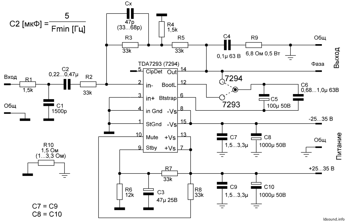

День добрый. Куча вопросов.

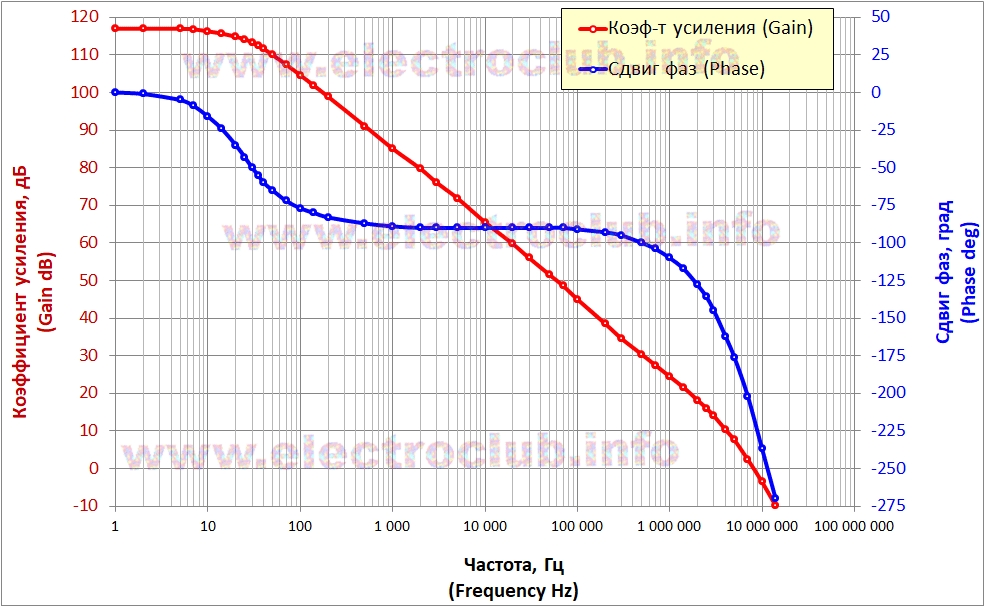

1. Усилители класса D, что можете о них сказать? плюсы минусы
2. Если в усилителе есть электролитические конденсаторы большой емкости они не выдержат 300-400 кГц? Их надо менять на в/ч, емкость тоже менять?
3. Есть схема аудио унч на TDA 7293, 7294 20 Гц-450 000 Гц в ней конденсаторы менять надо https://ldsound.info/hi-fi-amp-tda7293-audiokiller/ в описании схемы написано какие именно менять, но на какие номиналы под 300 кГц не написано. На рисунке диапазон частот микросхемы TDA 7293. (аналоговая)
Реально достижимая максимальная выходная мощность схемы в аудио диапазоне – 20-80 Вт.
При работе от обычной звуковой карты или CD плеера, величины входного сигнала достаточно, чтобы получить максимальную выходную мощность до 70 Вт/8 Ом и более 100 Вт/4 Ом. Реальная мощность будет ограничиваться возможностями самой микросхемы и блока питания. Поэтому можно поставить регулятор громкости на вход усилителя и обойтись без предусилителя.
Цитирую описание схемы: "Hi-Fi усилитель на микросхеме TDA7294 (TDA7293) имеет хорошие параметры и великолепное звучание. Из микросхемы выжато все, на что она способна. Такой усилитель легко сделать самому, а звучит он лучше, чем все усилители производства СССР, и не хуже, чем многие европейские, американские и японские усилители производства не только XX, но и XXI века." Подробнее по ссылке https://ldsound.info/hi-fi-amp-tda7293-audiokiller/
Что можете сказать и про эту схему аудио унч? Стоит ли сней заморачиваться?
Цитирую: "Данный усилитель на выходе дает отличную синусоиду и по току и по напряжению. Имеет большой запас мощности. Регулировка тока больше 2.5А ,что конечно избыточно, и нужно настраивать по себя. " "Настройка не сложная , описана на сайте первоисточнике. с небольшой корректировкой ( С2 не 47 пФ, а 16пФ это важно!)." 18 Вт в 8 Ом - 30 Вт в нагрузках 4 Ом
Автор схемы взял за основу идеи этот аудио усилитель. Но переделал его в генератор на базе микросхемы XR2206.
Автор схемы
настраивал с помощью осциллографа. Цитирую:
"RV_30 ставим на середину. – это регулировка выходного тока.
RV_3 ставим на середину. – это регулировка выходного частоты.
RV2 ставим на середину. ( устанавливает рабочую точку на полевых транзисторах)
RV1 выкручиваем к коллектору транзистора Q1
Подключаем устройство через лампочку и амперметр . (Лампочка нужна для того чтобы если накосячили в схеме, транзисторы не перегорят а просто засветится лампочка. при этом так как на входе большой конденсатор , каждый раз при включении лампочка загорается на мгновение )
Ставим щуп осциллографа на контакты катушки и смотрим синус – будет ступенька.
RV1 регулируем до ухода ступеньки и чуть чуть дальше.
RV2 увеличиваем сопротивление до максимума , повторяем п.6 .
Параллельно смотрим потребление амперметра – должно быть 150-200мА . Если около ампера – значит слишком много RV1 выкрутили- делаем п.6
Убираем лампочку из цепи и окончательно подстраиваем с п.6.
Ставим щуп осциллографа на резистор R15 (1 ом), смотрим амплитуду падедения напряжения = ток . регулируем нужный ток с помощью RV_30 ( если у вас на осциллографе 2 щупа с общей землей – не забудьте щупы ставить так чтобы не закоротить общей землей элементы схемы)
Для каждого диска или тора нужна настроить свою частоту имплозии (RV_3) и выставить нужный ток (RV_30).
RV2 я заменил на постоянный резистор 2.1кОм.
Вместо RV2 тоже подобрал 2 постоянных резистора на получившееся после настройки сопротивление.
Для удобства использования с тором и диском сделал 2 переключателя SW2 переключает режим настройки частоты и тока ручной\фиксированный, SW2 – тор\диск.
R_17, R_18 подобранны под частоту имплозии для тора и диска.
R_30_TOP, R_30_DISK подобранны под нужный ток для тора и диска.
Схема рабочая и проверена."
