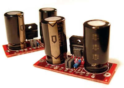

Насчет электролит конденсаторов, я наверно неправильно задал вопрос. К примеру покупаю я мощный аналоговый усилитель на тошиба 5200 и 1943 и в схеме есть электролиты (непонятно это фильтры по питанию или они разделительные межкаскадные) что будет на 300 кГц? Или не попробуешь не узнаешь?

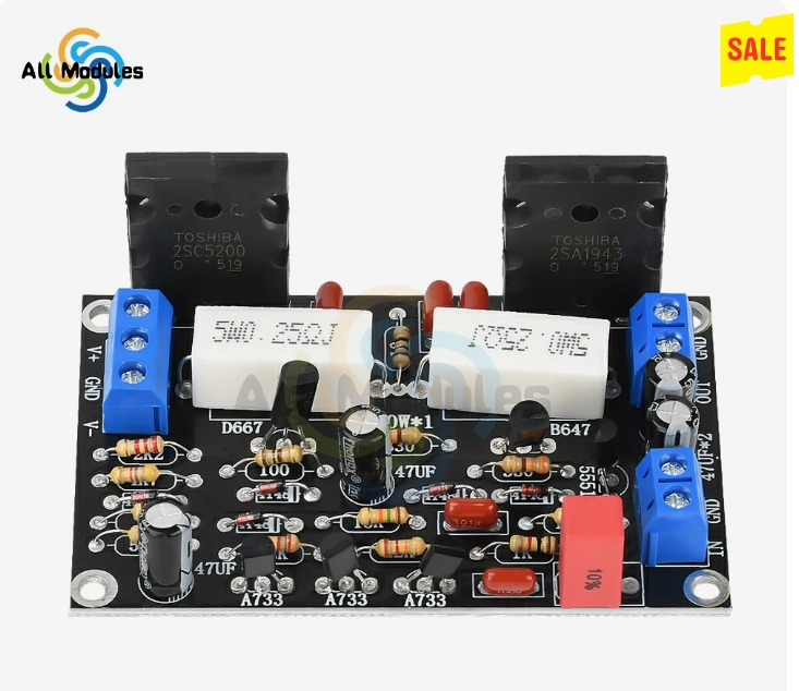

По поводу схемы на ирфах, нашел у вас ценный комментарий: "На ИРФах делать- огрести проблем выше крыши. ИРФы нуждаются в принудительной термостабилизации, без неё уходят в разогрев и ещё у них конская емкость затвора, а частота 300кгц," + куча настроек у схемы, а если нет осциллографа то и совсем печально.
Делайте на проверенной Тошибе, схема крепкая и простая. Делаю теперь только ее. латералы палить - все равно что купюрами печку топить.
какую мощность схема выдает стабильно?

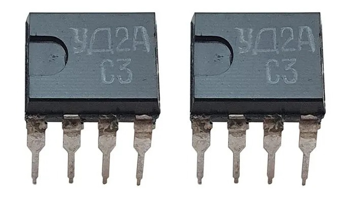

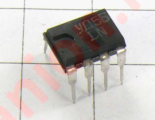

У меня в таком же стиле УД5А и УД5Б есть, но они при проверке почему-то не работают как КР544УД5, какие могут быть варианты?
уд5 ? или уд 2 ? реальное фото ваших оперов бы увидеть , а не "вот в таком же стиле "

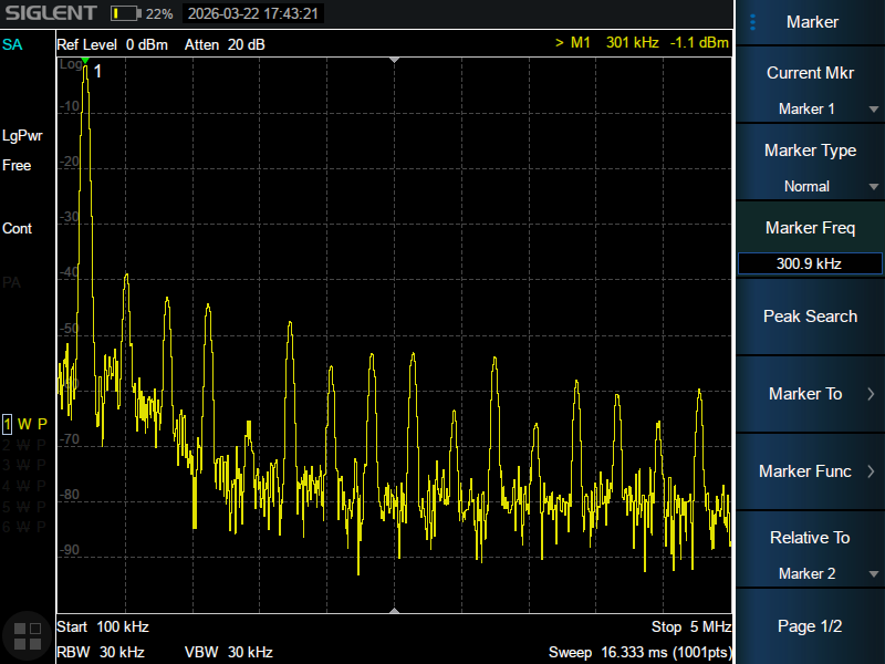

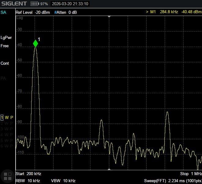

Какой спектр в катушке лучше?
КНИ около 3% и спадающий (триодньійsmile_9)
Или чуть больше 1% и размазанньій

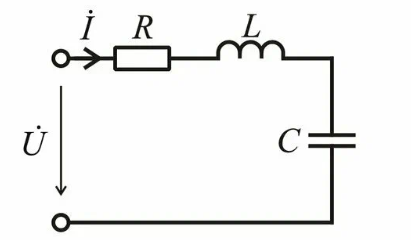

В данном случае можно рассматривать катушку как последовательный колебательный контур
где:
- R общее сопротивлении потерь в контуре;
- L собственно индуктивность катушки;
- C распределенная емкость между проводами катушки.
На резонансной частоте, напряжение в точке соединения L и C равно выходному напряжению усилителя U умноженному на величину добротности контура, которое при малом активном сопротивлении потерь R (примерно равному сопротивлению катушки на постоянном токе) может быть большим до 100 и более. Поэтому если выходное напряжение усилителя U=15-20 В, то напряжение на конце катушки может быть до 2 кВ и более.
Как расчитать добротность подобной катушки?
Если устройство под рукой, проще практически - высоковольтным пробником осцилла на пределе 1:100 измерить амплитуды напряжений на конце катушки и на выходе усилителя относительно вывода GND, затем рассчитать добротность
Q=Uкат. ампл. / Uвых усил. ампл.

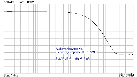

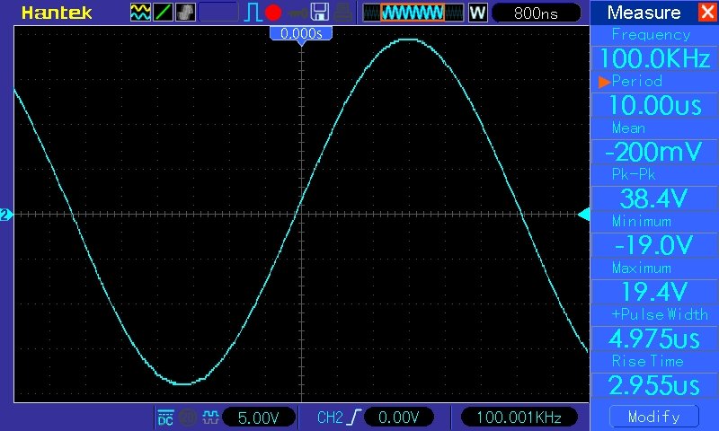

Усилитель на LM3886 (50 Вт/4 Ом) АЧХ усилителя в диапазоне до 5 МГц: полоса 150 кГц по уровню -3 дБ.
Максимально-допустимый пиковый ток выхода 7 А
Подробности по ссылке https://ldsound.info/usilitel-na-lm3886-c-xoroshim-zvuchaniem-ot-audiomaniac-50-vt4-om/

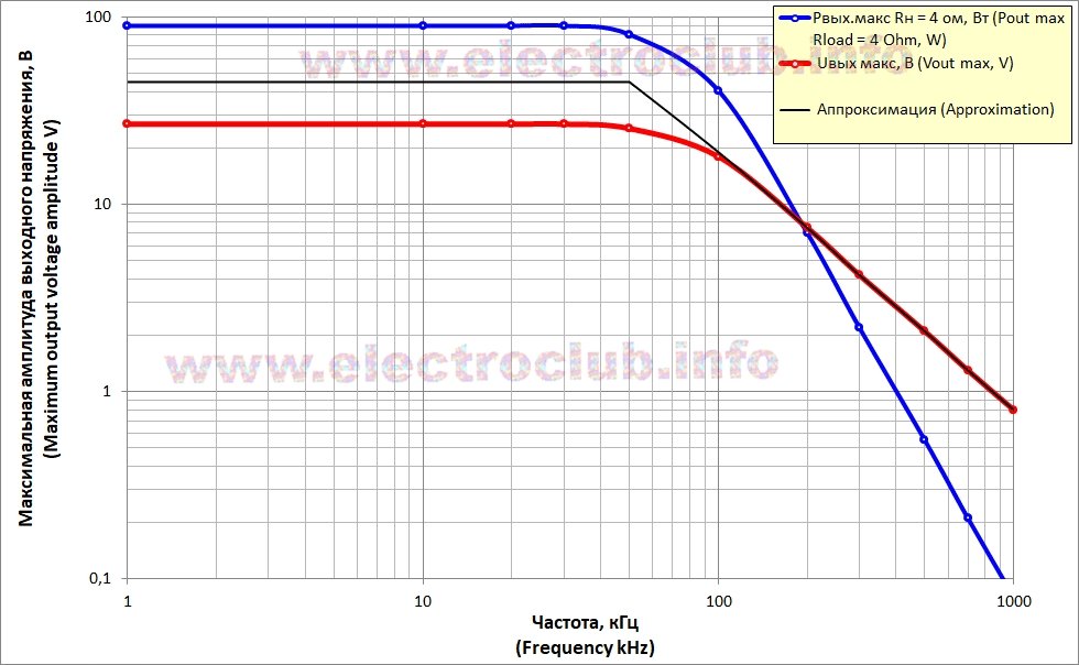

Полоса полной мощности покажет реальные возможности применения тех или иных звуковых микросхем в генераторе для катушки.И реальность оказывается не такой радостной.

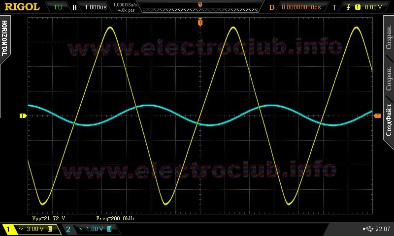

TDA 7293 человек заморочился и проверил мощность своего усилителя на разных частотах. На музыке максимум выдал 90 Вт. (скорее всего за счет баса 20-100 Гц). На 100 кГц выдал 40 Вт.
SaCDDW_ZGk1UlGMjTVyfBYxiKYrkvMfhVLuzeZCfs1tVgefRuzu_Eq6FMV-nl5eixn9auGqDys6Z7hzzQjF7sAlP.jpgt56OseQsDwTaOiIA-rgVi9OY5sRxYNKVzaEY7uff0Y53_dUJuPwSz1SNjxE5iU5FPBT_U-I7rOcdCRUQjKc3SrUH.jpg

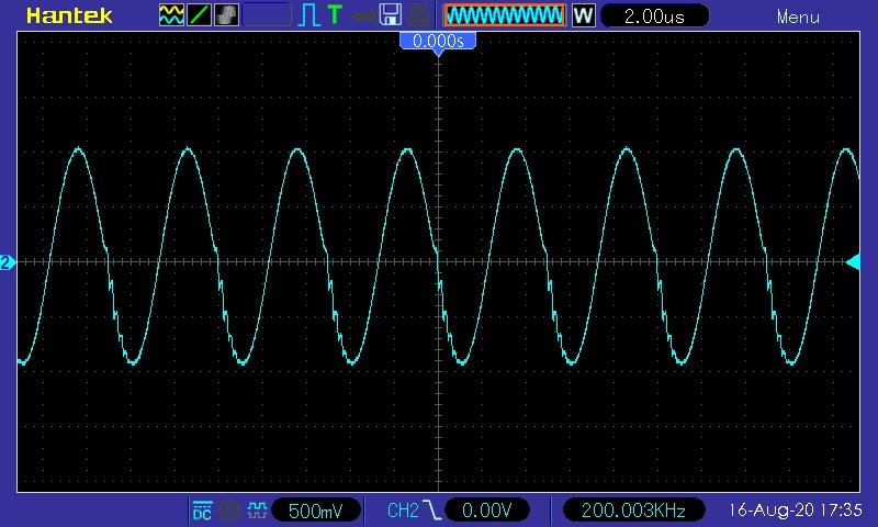

На темном рисунке показана осциллограмма воспроизведения микросхемой TDA7293 синусоиды частотой 200 кГц и амплитудой примерно 10 вольт (голубая линия – инвертированное входное напряжение, жёлтая – выходное напряжение).

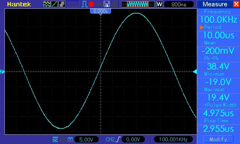

LM3886 синусоидальный сигнал с частотой 100 кГц с уровнем ~0.5 от максимального.

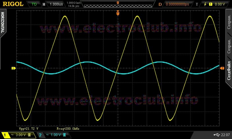

TDA 2050 (усилитель класса AB) 200 (!) кГц

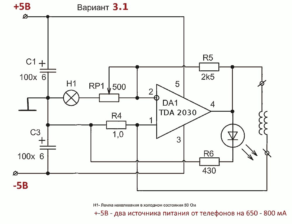

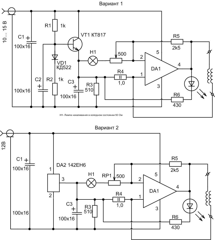

Схема на аудио TDA2030 с катушкой (тор) в обратной связи (вариант 2).
Питание Аккумулятор 12 вольт (13,5В) заряженный
работает на частоте резонанса катушки (настраивал на промышленном генераторе, методом обрезания излишков)
сигнал синус, настраивается резистором RP1,
на резисторе R4 (1 Ом) двойной размах амплитуды 400 мВ причём синус (с ограничением сверху и снизу выходного сигнала),
на резисторе R4 (1 Ом) двойной размах амплитуды 280 мВ (100 мА действующего тока через катушку)(не искажённый выходной сигнал).
6ZivaaZDqGr_WIZVSoJpYeeo0JPJU2iiUvd9Vm6KxpJvSWwdVR8v5qETqx7ebtRl7Ysd7aH_OK_Dp-lRid2jd5fR.jpgLRhuwp6z8ir7fBHjYygDqWxxJTqwWg01oxJDN_cIC7hIAl4_UKeUeGHZXZLct1utY8EmeVkQSnsaXwUr569Mj3lE.jpg

300 кГц, 7 вольт рмс, это около +-10 вольт, ток насколько помню около 1 А., ну посмотрите даташит на эти микросхемы да и питание 12 вольт, простые схемы в теме Александр Сергеевич выложил, где-то в начале и микросхема была позволяющая так работать (но не найти сейчас оригинал, редкая), да простой каскад параллельник у меня работает с обычным предварительным усилителем на одном транзисторе ОЭ + генератор конечно

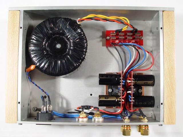

Был применён тороидальный трансформатор 100 Вт. +/-24V измеренная на нагрузочном резисторе 8 Ом выходная мощность составила 22W.
+/-32V было около 37W
Усилитель может работать на более высоких напряжениях, поэтому при желании, выходная мощность может быть увеличена до 50 Вт с большим трансформатором обеспечивающим нужные напряжения (и конечно солидным радиатором).
Выходной сигнал на осциллографе выглядит как идеальная синусоида. АЧХ очень хорошая. Уровень начал снижаться, и то незначительно, только выше 100 кГц. Частотные характеристики (при 8 ватт) были 17 Гц — 110 кГц на 1 дБ и 7 Гц — 220 кГц на уровне -3 дБ.
