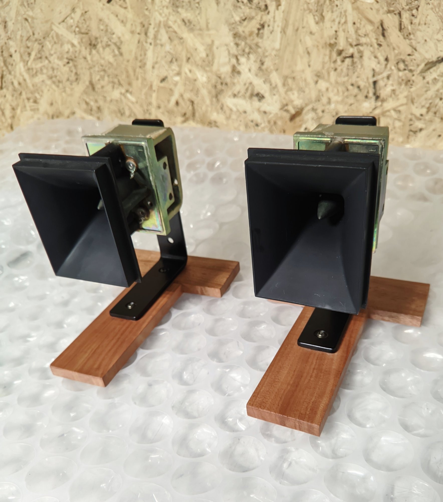

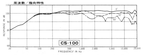

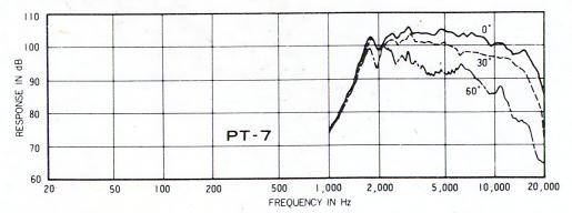

в последнее время одолели любители все мерить на коленках, в частности динамиков, китайскими микрофонами на китайских аудиокартах, для примера приложу пару полемических фото рупорных твиттеров на кобальте- pioneer pt-7 ,стоявшие в выдающихся колонках cs-100 ,разница в графиках в том что одни просто измерены в голом виде, другие в колонках - в готовом изделии ,на панели и под акустической сеткой
ИМХО разница в том, что в колонках они с фильтром, а в голом виде - без. И разное сглаживание на графиках. И таки рисунок вполне себе узнаваемый.

Zandy
И что тут полемического? То что АЧХ колонки ровнее, чем АЧХ голого динамика? Ничего странного. Во-первых разные условия измерения. А во-вторых не надо забывать, что в колонках есть еще другие динамики и кроссоверные фильтры, с помощью которых опытные разработчики колонок "сводят" динамики, ориентируясь на равномерность суммарной групповой АЧХ.

подъем на 20кгц,вы что не видите?

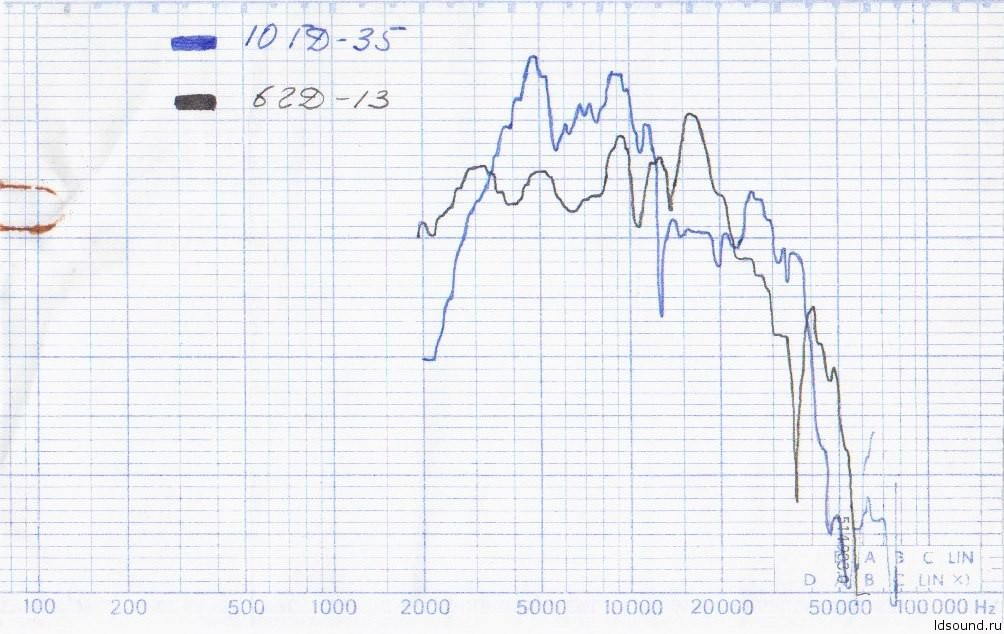

Вижу что цепи ученики подмастерий делали. Для пищалки 12600 гаусс - это уровень китайского копеечного ширпотреба. Даже у советских типа 10ГД-35 больше.

Вот такой шедевр делали мастера

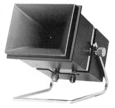

Так это, купите cs-100 и pt-7 измерьте и несите в мир правду.
А если прочитать внимательно описание CS-100, то можно вычитать, что там стоят твиттеры на базе pt-7 с улучшенной диаграммой направленности, т.е. не совсем pt-7.
Ну и дудка типа вентилятор и дудка врезанная в панель дадут разную АЧХу.

одинаковые абсолютно по крайней мере визуально ,pt-7 8омные обычно и вставлены в корпус на ножках

У меня от сотых , ПТ-7 крутил в руках у товарища
У меня от сотых номер pt-102f на 16 ом.
