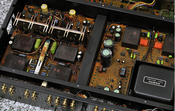

Сейчас вот такой аппарат восстанавливаю. Угадайте, что случилось. На одном радиаторе слева +40, на втором -40 вольт, транзисторы не изолированы.
угадать ?
Да запросто.
Ещё в децтве котакты на ''электричество'' языком проверял.
Там , батарейки всякие....
Ну и тут, ясно же и очевидно, что раз есть напряг, то кто то непременно языком его и ''попробует''.
Удачи и приятных вкусовых впечатлений !!!
