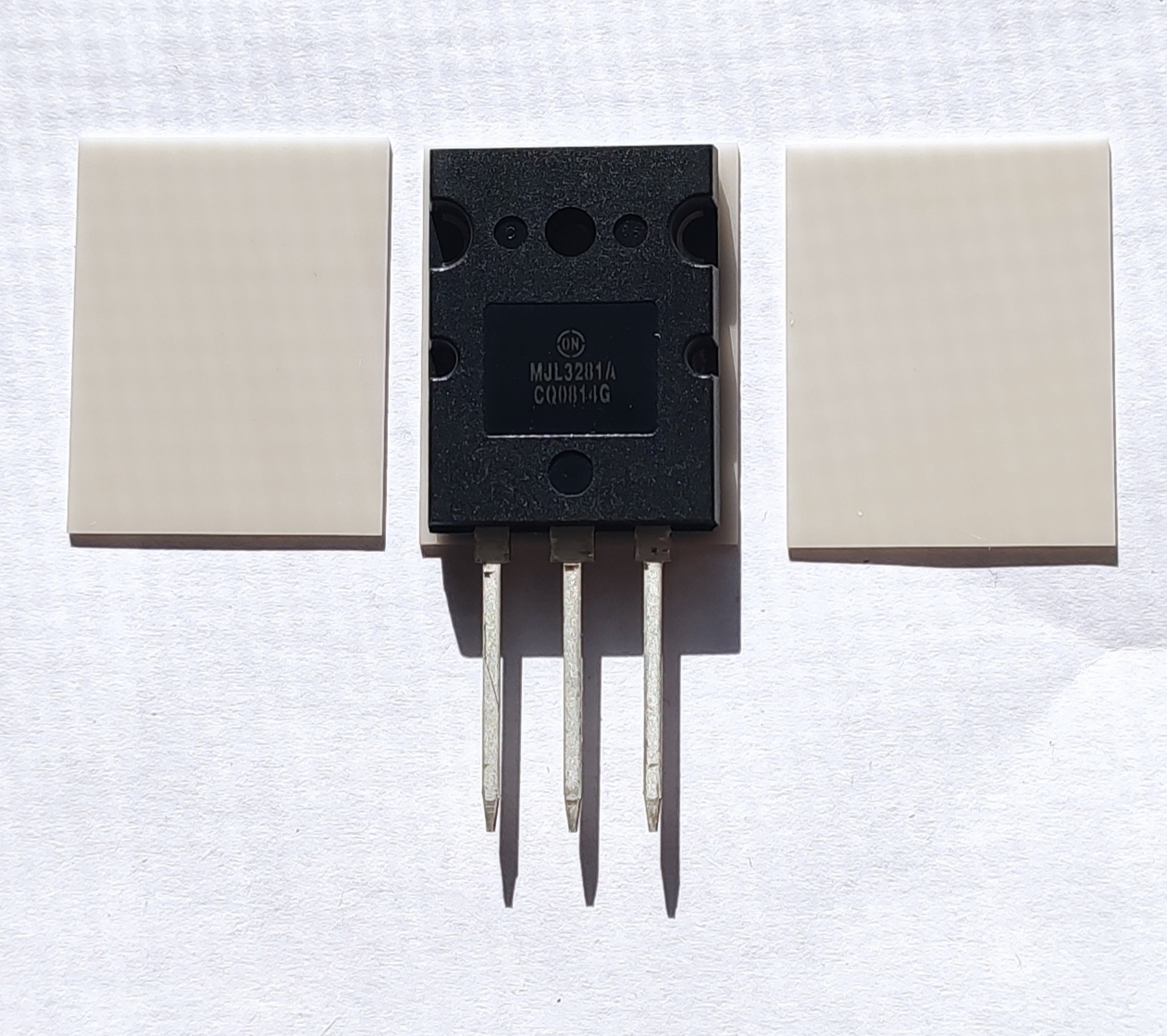

Получил прокладки из AlN:
Размер прокладки чуть больше размера транзистора.
Всё как хотелось.
В отверстии нет надобности?
Нет. Специально выбирал без дыры. Через отверстие равномерно транзистор не прижать.
Кстати, на предыдущем фото отверстие совсем не видно, будто его и нет, а оно есть. И довольно далеко от центра, как обычно.
