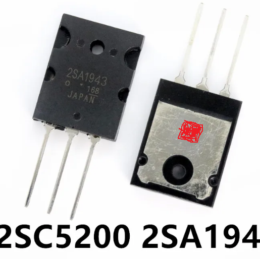

100 Вт? Если его неправильно крепить, он и без прокладки перегреется.
Посмотри, где кристалл, а где давит болт:

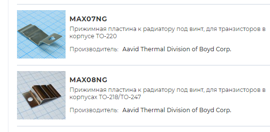

Вот такие дряньки не зря делают:

Такие пластинки тоже интересны. Они в ЧипДипе есть?
Китайцы в драйверах делают проще - небольшой П-образной скобкой прижимают
транзистор в месте расположения кристалла.
Но при этом собака тут и зарыта.
Прижим не пружинный, даже гровер на винт не ставят, после некоего времени крепление ослабевает.
Есть и пружинные П-образные скобы на ТО247, но они несколько экзотичны и не совсем
удобны\специфичны в месте защёлкивания
