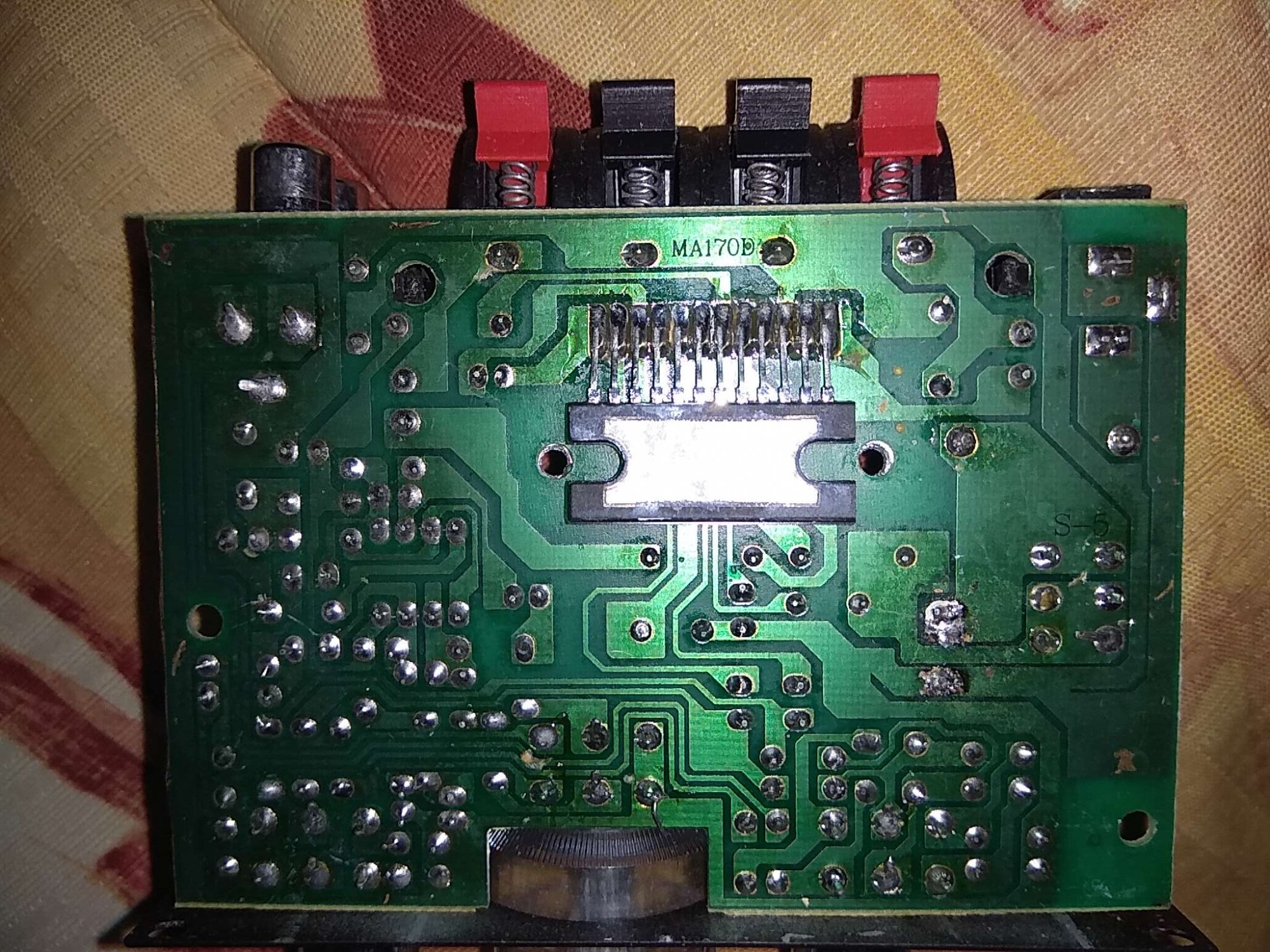

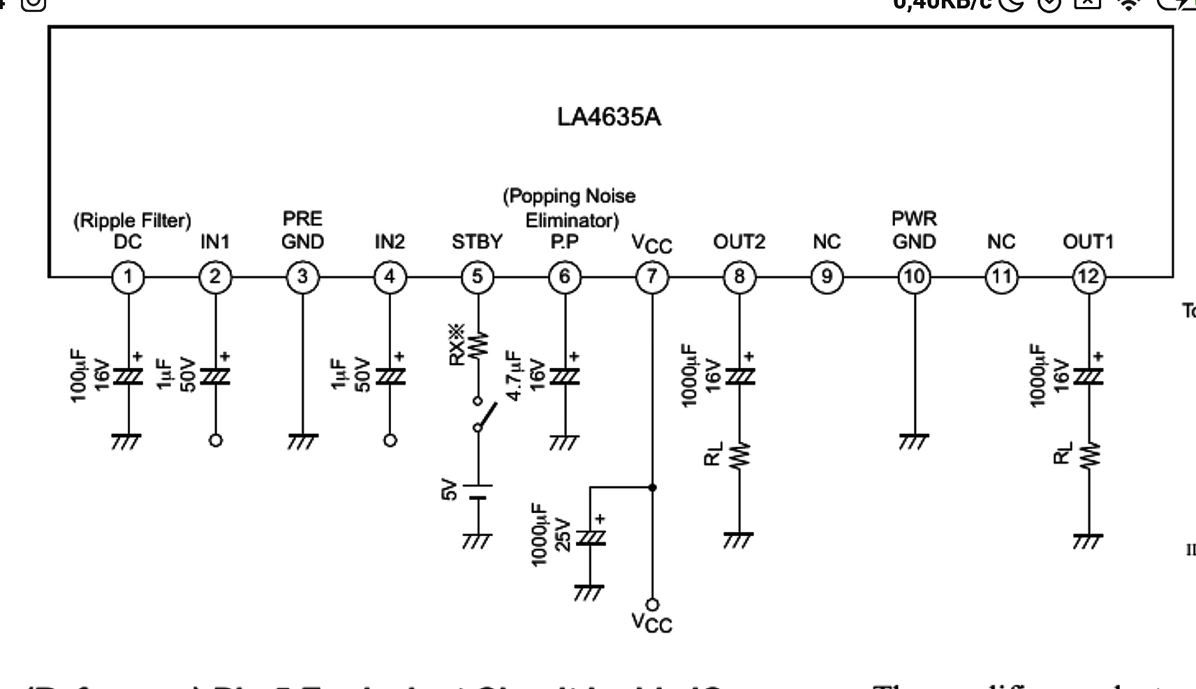

Подскажите Подскажите откуда брать сигнал
la4635a 2 и4 нога​
левый правый? третья нога Земля?

"Откуда брать сигнал" ? От источника сигнала.
А подавать сигнал на 2,3,4 выводы (через конденсаторы, конечно, как на схеме). 3 - общий.
Обычно подают сигнал через регулятор громкости (РГ) - сдвоенный потенциометр.

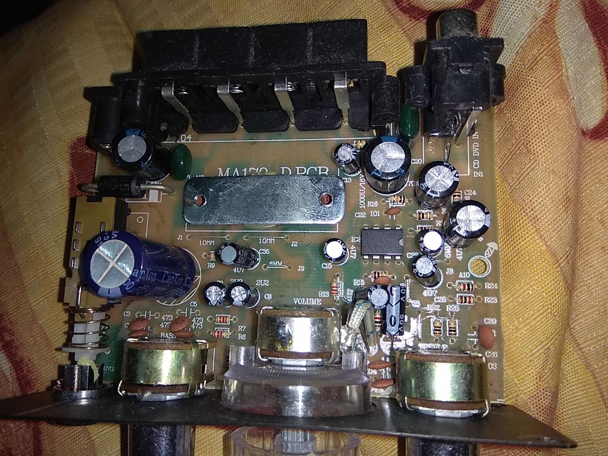

Преамп родной
Оконечник хочу сменить
Сигнал взять после преампа
И питание тоже с платы взять

Без хотя бы блок-схемы, это пустые слова. Непонятно где будут регулировки. Учтено, что усиление LA4635 примерно 50-60 раз? Мы не телепаты.
"Питание тоже с платы взять... "Какое питание - как и для чего?
Непонятно какое расстояние между предусилителем и оконечным усилителем. Из-за этого тоже могут быть проблемы в стиле "а почему у меня шум и гул из динамиков?"
Включать оконечный усилитель без теплоотвода, как на фото, нельзя.
В справочном листке написано какой должен быть теплоотвод. Источник питания должен быть достаточно мощным.
У меня оконечник на отдельной плате
Санио Ла 4440
Мне нужно снять с этой схемы только звук
Переведите с русского на понятный. Что означает "снять с этой схемы только звук" . А что ещё с неё можно снять, кроме звука? Это же вроде звуковая микросхема, кофе не варит, меда не делает.

Предположу ржавым разумом, что у вас есть мысль ЗАМЕНИТЬ ОДНУ МИКРОСХЕМУ НА ДРУГУЮ. Но тогда нужно было так и написать, типа: подскажите, как мне заменить такую-то микросхему- вот её включение- на другую, вот её схема. Совсем другое дело.
La4635- 3 нога это сигнальная земля, 2 и 4 ноги- входы сигнала, эти провода тянутся до входа другой микросхемы.
туго со скрипом начинаю понимать. У автора темы есть работающий модуль усилителя на Ла 4635, он хочет умощнить схему заменив на мостовой ЛА4440.
А по мне- так и ЛА4635 совершенно достаточная, просто дать ей питания повыше, она держит 24 в по даташиту. И мудохаться не нужно будет и мозги товарищам не выкручивать тяжелыми вопросами с переводом .

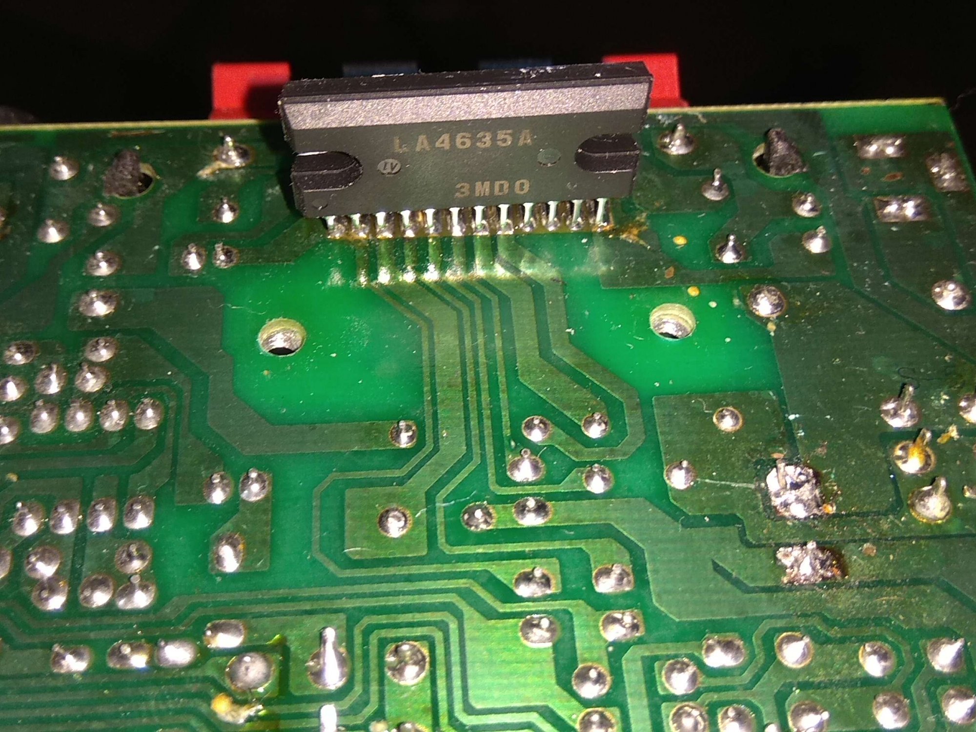

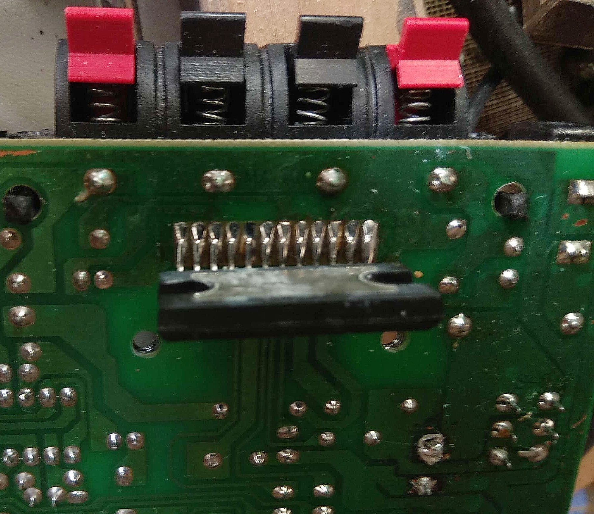

Подскажите как сделать демонтаж выкусывать плату, оставлять ноги подпаиваться к ногам?
То есть мне надо со второй третьей четвёртой дорожки снять звук подпаять проводок и ещё снять с платы питание
Одновременно прогрев выводы паялом, неперекаленным, с канифолью, вежливо извлечь микросхему . Убрать с дорожек излишки припоя и флюса. Сигнальные концы свить с земляным, так меньше помех . Питание (минус и плюс) протянуть толстым проводом, не сопельками.

А как насчёт выкусить микросхему поближе к корпусу, оставив ноги на плате? И к ножкам припаять уже проводки? Пожертвовав микросхемой сохраните плату.
Так и я о том же!
И на ноги удобно подводить- там кабель аудио с обжимкамм можно обжать, припаять и термоусадкой закрыть

Так чего думать - кусать надо. Выкидывать всё лишнее - хорошая привычка.

нет микросхемы - нет проблемы. По схеме ноги 2, 3, 4.
+ на 7 ноге
Между минусом на разъеме питания и 7 й ногой
как подаю 12,4 вольт - так и есть.
На 12 й и 8-й ноге 5,5вольт
+ на 7 ноге
7 нога - плюс питания микросхемы, верно.
12 и 8 это выходы микросхемы на динамики.
