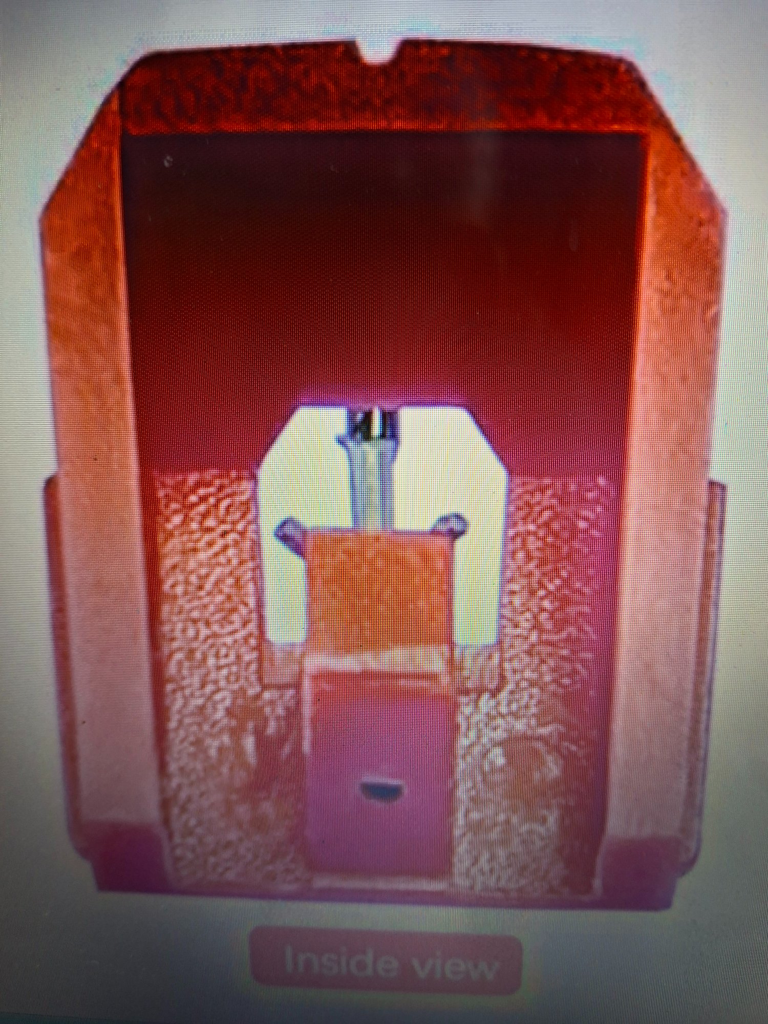

на китай/репликах, в креплении кантилевера отсутствует болтик
как это разобрать?
вполне возможно что удешевили и на оригинале этого болтика тоже нет
у китайцев есть фотки со всех(трёх) сторон, там кантилевер вклеен
как это разобрать?

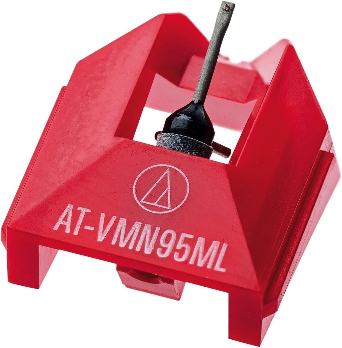

тогда же можно было купить новую АТ95 мэйд ин джапан, в полной комплектации . А сейчас целый зоопарк этих АТ=шек, разноцветная линейка хренпойми чем отличается. На замеры не попадались эти павлины, вряд ли там что-то получше оригинала из Японии.
Хотя, эта на фото ML-ка интересная, игла там вероятно настоящая , с лазерной заточкой.
Это видно под увеличением, по краю иглы идет острая кромка, которая вычесывает звук из канавки. Звук соответсвующий, прозрачный и ясный.(Должен быть) И АЧХ без завала.

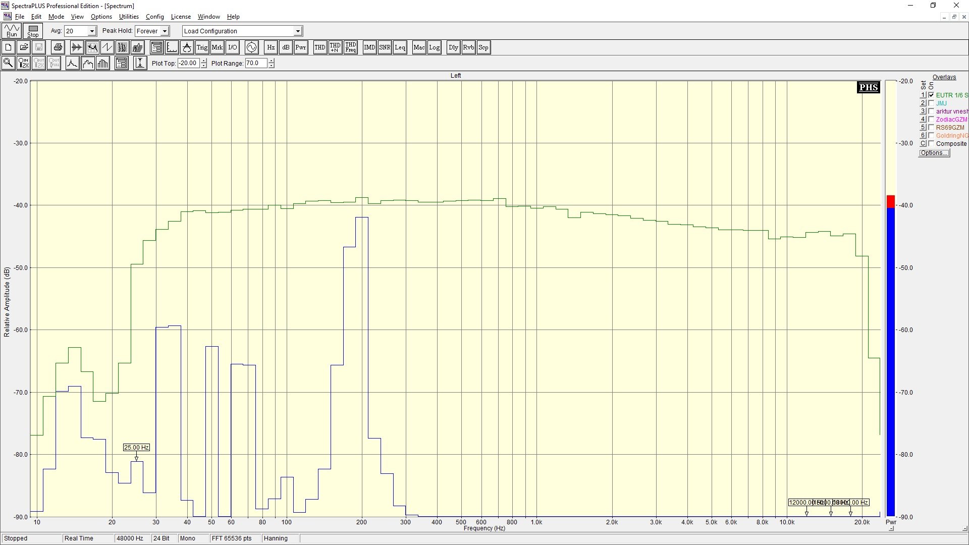

вот совсем китайская АТ3600 на Elipson ultimate technical record свип-тон 25-20000Гц
    182.9 KB · Просмотры: 50
так бокаревский "уикенд" с отобраными деталями в коррекции, единственное, что в выходном фильтре 4.7мкФ вместо 4. больше режет низ.
так кто же против) другой корректор, другой сигнал, другая программа измерения.
в том же самом спектралабе можно настройками дб на 3-5 менять спектр)

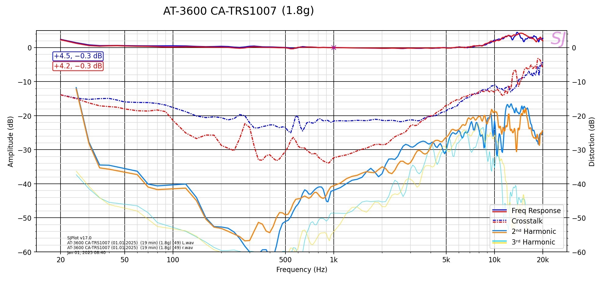

Слабое оправдание скупости. Выложите ВАВ файл, получите результат в этой программе. Но я как-то даже не сомневался, что результат будет таким, как я писал об этом ранее- https://ldsound.club/threads/kitaiskaya-at-3600.3789/#post-491535
я к тому, что китайская АТ3600 по АЧХ не отличается значимо от более других головок при одинаковых условиях тестирования) ну может там быть разделение каналов другое или искажения меньше.

Правда всегда колет глаза скупердяям, пытающимся оправдать свою алчность. Пишите что хотите, но из графиков АЧХ, прекрасно видно, что нищебродский шлак, а что нормальное бюджетное решение.

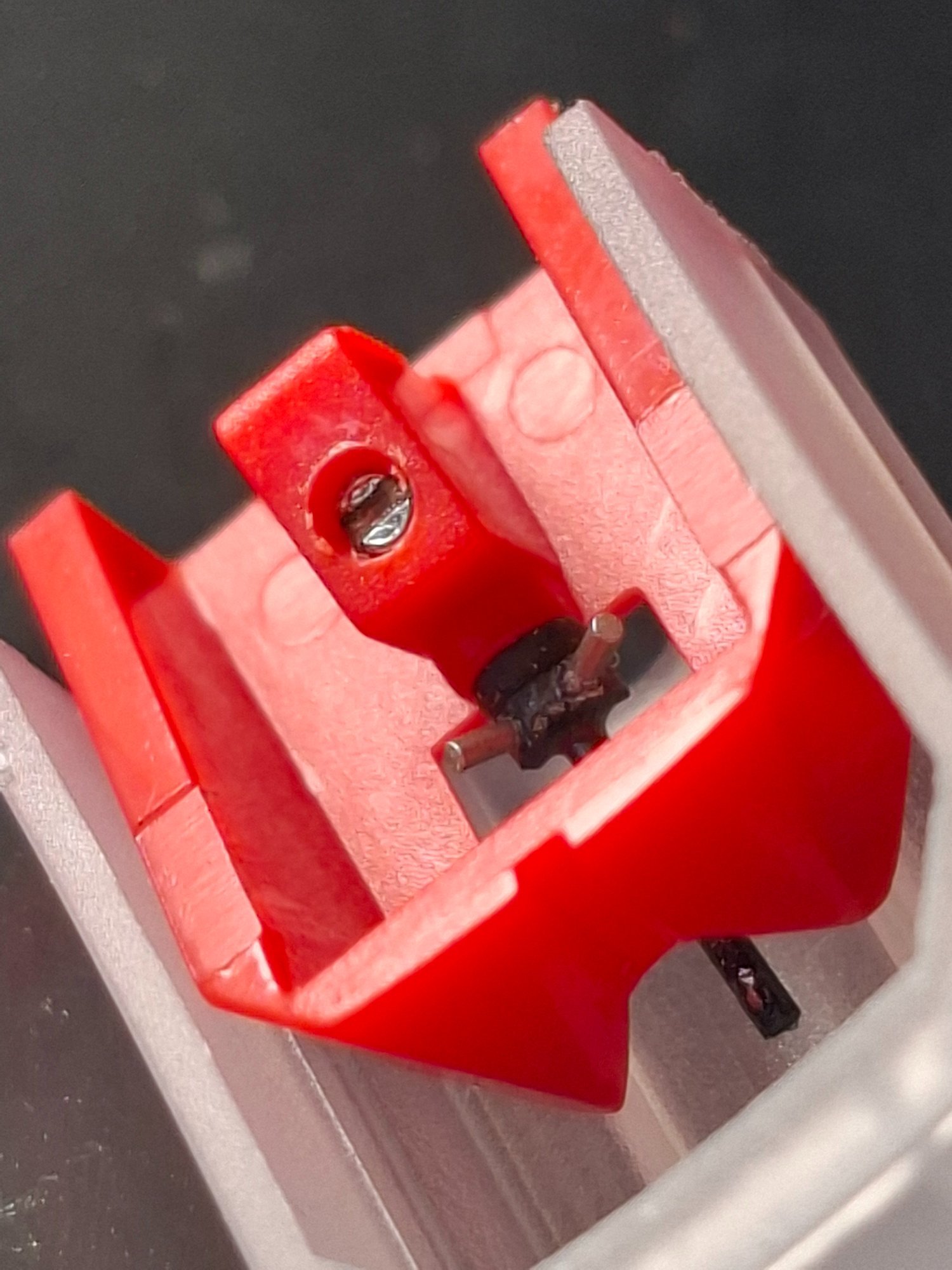

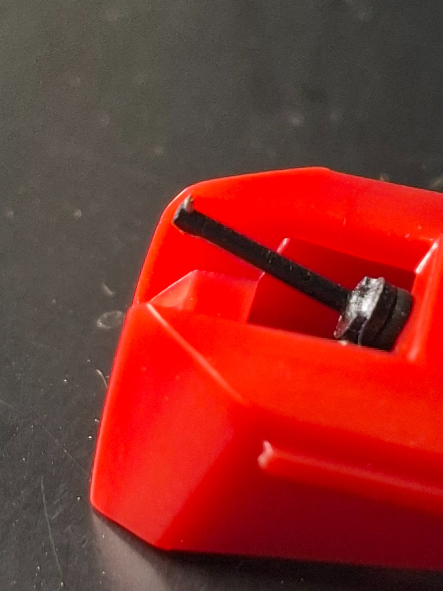

микроскоп есть, вот и посмотрим что там у китайцев
Вставку получил, обычная игла, кантилевер не вклеян, на китай- версии болтик есть, пациента буду снимать и пересаживать, микролайн-заточки там нет
Да, микроскоп- великая штука!
