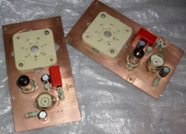

второй вариант зеркальный, где детали с одной стороны впаиваются, а панельки с лампами с другой стороны платы и в отверстия корпуса просунуты, получается плата внутри деталями вниз, а лампы вверх наружу смотрят.
Это нормальный вариант и скорее он правильный:
1) Ну-ка, вспомните как делались нормальные ламповые усилители на шасси! Лампы сверху, а почти все детали в "подвале" (это забытый термин).
Потом стали делать уродцев - всё с одной стороны.
2) Лампы имеют свойство греться. Сильно греться, что удивляет вьюношей когда они трогают красивую цацку похожую на лампочку. И если все детали с одной стороны, то сильно греются и все детали, особенно "любят" это конденсаторы.
Очень странно что классические решения сегодня начинают удивлять.

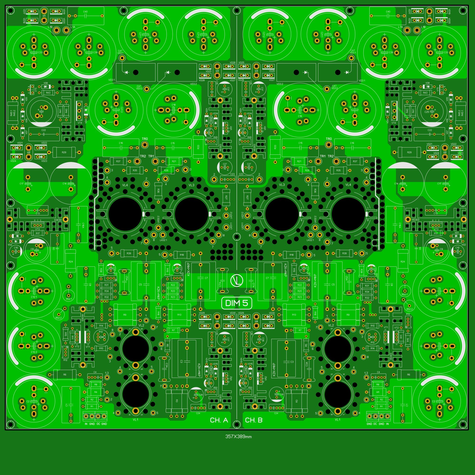

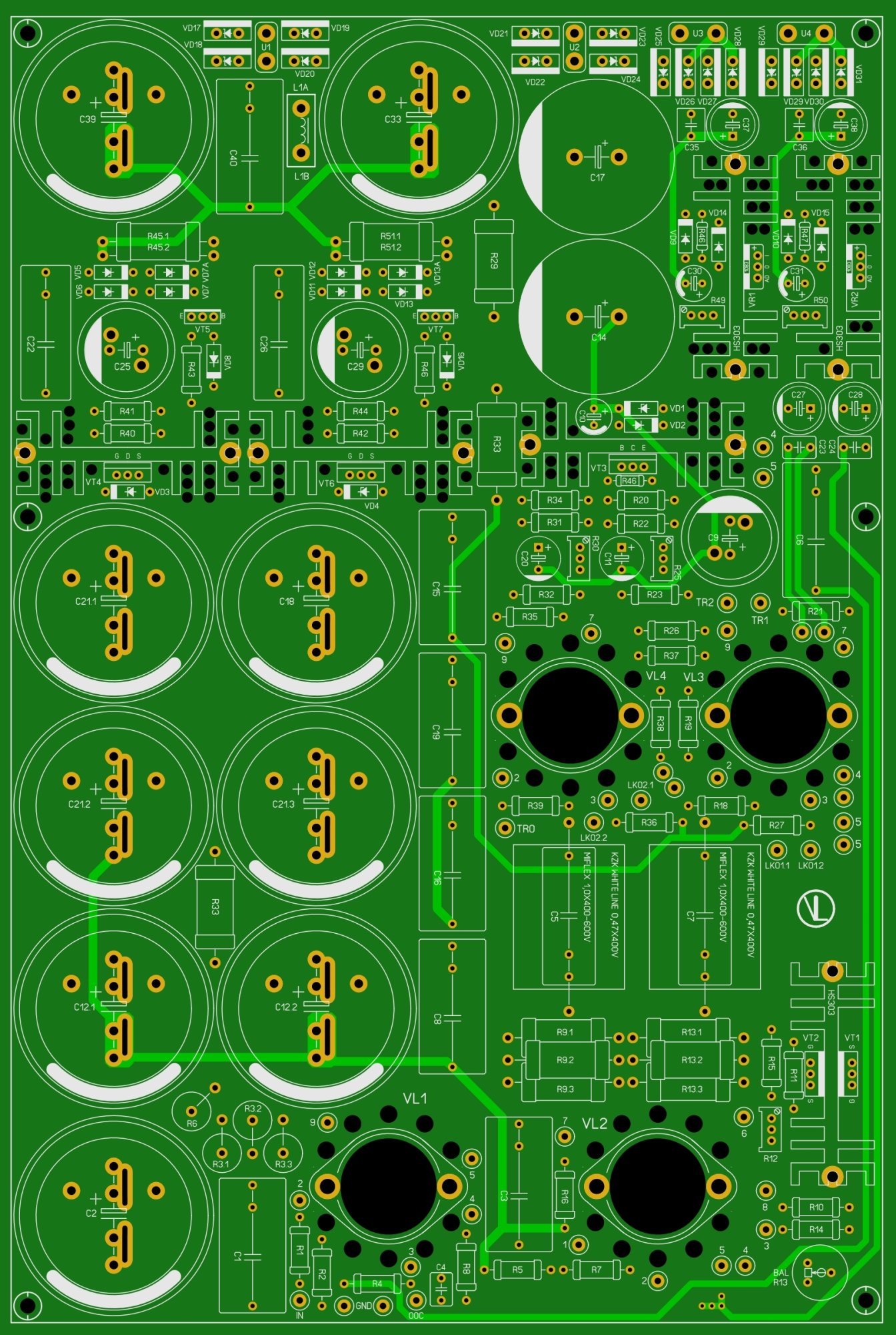

Платка нашего двухтактника на 5881\6L6GC. И одноканальная на 6П14П\6П1П\EL86.
    875.5 KB · Просмотры: 108
    572.6 KB · Просмотры: 98
Вячеслав, ну от Вас не ожидал, так и хочется задать вопрос: "сколько Вам лет" что вы не видели ну журнал "радио", ни шасси телевизоров и приёмников. Ну для поколения пепси и тик-тока это простительно, но вы вроде бы постарше?
Меня это не удивило, это был ответ про то что кому-то принесли плату в зеркальном исполнении, и скорее всего тому попался зеркальный вариант, то есть возможно плату на доставку попутали
Меня это не удивило
Хорошо раз так. И считаю. что классическая компоновка лучше. А сейчас выросло целое поколение на ложной парадигме показушного постороения: кишки наружу, лампы напоказ (они вообще могут быть только декорацией, детальки на платке в ужасной тесноте и на одной стороне с лампами, а это приводит к тому что платка красивая, но вот монтировать её (всю плату на шасси) замучаешься. как? Лампами и деталями вниз, чтобы жарились без охлаждения? Вверх? Тогда и детальки будут сверху, чтобы их скрыть, надо утопить плату чтобы одна головка у лампы сверху выглядывала...
Поэтому не нравятся мне такие платки, а с учетом того что у них вообще десяток деталей, лучше делать классику когда панелька с лампой не размещена на плате с деталями, а крепится к шасси, детали могут размещаться на отдельной платке, но даже лучше на монтажных планках. И посмотрим сколько деталей у предусилительного каскада на триоде:
1 - анодный резистор,
2 - катодный резистор (лучше не шунтированный)
3 - сеточный резистор,
4,5- два разделительных конденсатора (вход-выход).
Питание ставится отдельно, всё подключается проводами, особенно накал.
В отличие от сжатого китайского варианта (строгая экономия текстолита) объёмный монтаж позволяет лучше разнести детали.
Если выходной каскад тоже ламповый, то желательно чтобы лампы, вход и выход не лепились друг к другу.
Понимаю китайцев - бизнес.
Понимаю покупателей - лень (я сам ленив), но восторга к таким платам нет, тем более что в процессе настройки часто надо что-то подстроить, а с готовой сжатой платкой это сложнее.
Понимаю, что удобно рисовать ламповый монтаж в редакторе, но это зло и работает автоматическая привычка - плотность монтажа, от которой здесь больше вреда, чем пользы.
При классическом монтаже проблемы с питанием накала решаются куда проще - не надо ничего резать.
