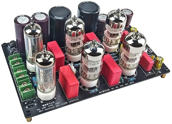

Плата готовая с лампами , регулятором , клеммами для питания. Собрали, запустили, все бы хорошо, да что-то не хорошо. Дико грелись диоды выпрямителя накала ламп. Ток по вторичке 12 вольт составил 2 А.
Потом начались чудеса , лампы стали трещать и замолкать.
Оказалось, под наши лампы шина накала рассчитана на 12 вольт, на ней сидят последовательно по две 6Н3П, а схема слизана с Макинтоша и там лампы 12-вольтовые типа 12АХ7 12AU7 , а шина на 24 вольта.
Но эти придурки китайцы с бодуна или чего похуже посадили все накалы 6-вольтовых ламп В ПАРАЛЛЕЛЬ и подали 12 вольт!!! Лампы добела, диоды плавятся, а почему не видно светящихся накалов- лампы снизу подсвечены алыми диодами.
Разводка накалов с обеих сторон платы, пришлось резать дорожки с обеих сторон, кидать перемычки, только после этого накалы вошли в норму, диоды еле теплые, порядок .
Самое забавное- звук у преда шикарный, народ хвалит его, но никому в ум не придет , что там такая дикая засада.

АС 6В относится к накалу кенотронов 6ц4п. Под накалы 6н3п -12 вольт- владельцем платы выдан итальянский транс с мощной вторичкой 12 вольт. Все накалы ламп были в параллель, лампы светились дурносветом. Это уже после разглядел. В схеме Макинтоша, с которой драто, вообще 24 в шина накала и лампы 12 вольтные сидели последовательно , по 12 в на каждую. А тут китайцы охреневшие посадили все лампы в параллель и потребовали 12 в переменки.
Ток накала звериный, родные диоды дымили, неродные кипели. Лампы трещали и выходили из строя, благо, запас большой. Кто б знал про такой звериный капкан. Написано-12 вольт, получите свои 12 вольт. И как бы вначале все работало.
Сейчас все тихо, впаяны Шоттки, они холодные, небольшой избыток накала от завышенной до 230 в сети убран балластным резистором по входу выпрямителя. Звук достойный.
ПС. Оставить как было, по-идиотски, все в параллель, нельзя , диоды не рассчитаны, места нет , транса с лишней мощной 6-вольтовкой тоже. Закупали трансы под запросы

Да, забыл сказать. Под каждую лампу кидайцы влепили по алому светодиоду. лампы полыхали диким алым светом, на его фоне разглядеть раскаленные выше крыши катоды было нельзя. оставалось чесать репу, что творится с лампами, трещат и умолкают .

Если совсем кратко, там на входе два резисторных усилительных каскада на половинках 6Н3П, дальше катодный повторитель на спараллеленной 6Н3П. Общей ООС нет. В катодах усилительных каскадов стояли копеечные литы, которые мы заменили на получше из того, что было в коллекции. Межкаскадные кондеры тоже поменяли на достойные . Китаецкие 6Z4P выкинули, поставили наши с приемкой 6Ц4п-ев .
а! Ещё впаяли уравнивающие резисторы по этажам накала, Ом 30 1 ватт.
а еще: в чем была изначальная жаба накала ламп, выпрямитель этого накала , по идее потребляющего ток 0,6А , жрал 1, 2 А, а по переменке все 2А, потому как банки там стояли на 20 000 мкф. При этом диоды взяли даже не Шоттки, а какие-то дешманы , причем, высоковольтные. И они реально раскалились до дыма. Я как честный пионер, впаял туда наши КД212, они у меня выручали всякие приставки денди в 90-е, там родное говно горело в хлам, а наши держали спокойно. Но и 212-е кипели,пока не выяснил причину этого ужаса.

Когда перекинул накалы 6-вольтовых ламп на шину 12 вольт, запаял туда уравнивающие резисторы.

У Макинтоша в оригинальной схеме на шину накала подается 24 вольта. К шине накала подключены последовательно по две лампы с 12-вольтовыми накалами, 12AX7 и по памяти 12AU7 .
Что утворили китайцы. Они сделали 12-вольтовую шину накала,как бы под одиночно сидящие на ней параллельно лампы на 12 вольт, 12AX7 , НО!!! Эти идиёты на прищуренном глазу посадили на эту 12-вольтовую шину - наши 6-вольтовые 6Н3П !!! А поскольку под задницу каждой лампе они впаяли алый сверх-яркий диод, лампы при включении полыхали так. что собственного раскаленного добела катода не было заметно на фоне этого огня.
Плата двухсторонняя, разводка накалов с обеих сторон . Пришлось озвереть, отрезать все подводящие к панелькам дорожки и перепаять проводами. И схема заработала как андо.

Так он и будет работать на ах7 и ау7,как в маранце.Китайцы указали,что подаваемое напряжение зависит от типа применяемых ламп.Сам недавно по приведённой ссылке смотрел.Или она уже по рекламации сделана?Вообще именно у этой фирмы косяков никогда не встречал,а продукции перелопатил гору,как и у Айма.И да,КИТ-конструктор для самостоятельной сборки и наладки и от кривых рук и голов не застрахован.

Повторяю по буквам и медленно. У Марантца шина накала 24 вольта под последовательные накалы 12 АХ7 AU7 . У китайского ГХАМПа шина накала 17 вольт постоянных (ну, 15 с учетом) , на ней сидят ПАРАЛЛЕЛЬНО 4 лампы 6Н3П , 6-ВОЛЬТОВЫХ.
На клеммы накала подается 12, 6 вольт. Токи считайте сами.

никогда там ничего не будет работать перетыком , только полная перерезка платы и перепайка панелек .
6н3п имеет цоколевку ни с чем не совместимую.

И снова: какие аналоги у наших 6Н3П среди 12 AX7 и иже с ними. Цоколевку глянь! А разводка платы именно под 6н3п.
Прекращай демагогию, трындоболов тут и без тебя хватает, аж тошнит.
Отсюда простой вывод ПО ВСЕЙ ТЕМЕ.
Нефиг покупать всяких китов, да еще со страшными именами Гхамп! Лучше собирать самому. А почему лучше? Потому что монтаж проще на проводочках. Печатная плата хорошо, если всё правильно грамотно разведено, а если нет - начинается резня и вопли "всё пропало". Проводки же можно провести по другому, свить их и фона не будет. Можно легко вместо одной лампы поставить аналогичную, но с другой цоколёвкой, можно вставить антизвонные резисторы и вообще несколько изменить схему и т. п.
Да, не будет красиво, как у китайцев, но работать будет лучше.
KSV.Так подобные конструкторы и покупают,зачастую, ради печатной платы и набора не самых плохих элементов.Китайцы используют проверенные годами схемы,и платы разводят не всегда сами.Изделия получаются рабочими,НО,надо быть в теме.
