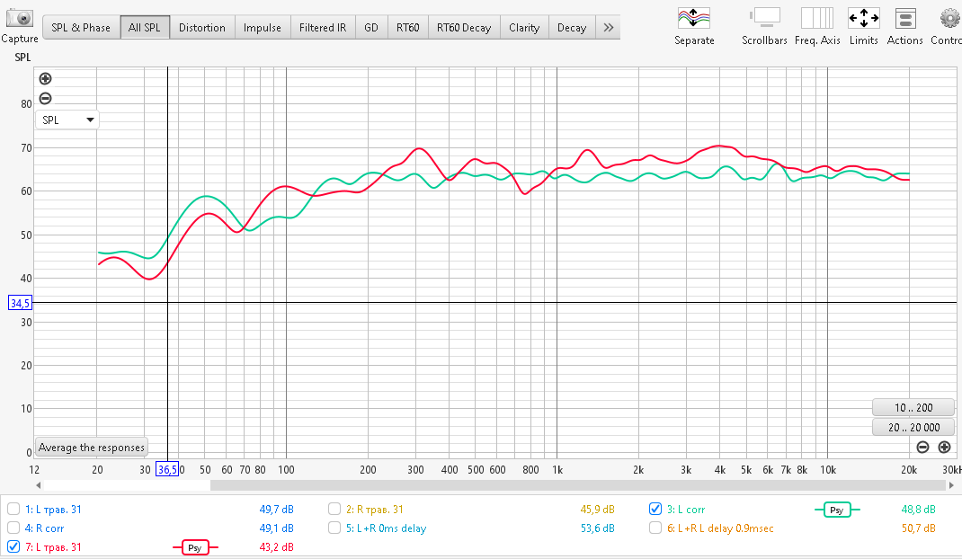

У каждого есть телефон, скачиваешь приложение "анализатор спектра", берешь китайский ширик, смотришь АЧХ и в плеере єквалайзером добавляешь там где ямки и убавляешь там, где бугорки
Все, никаких катух и конденсаторов с маслом
А если немного напрячь микрофон и REW, да сделать более глубокую коррекцию АЧХ ширика, то можно перевести ширик в высшею лигу. _da
Эт я пару 10ГДШ в опен спейсе рихтанул. Ниже файл с полными замерами в точке прослушивания в 1м.
Одна беда, много мощи с этого не выжмешь, но для ближнего поля и не громкой музыки боле чем достаточно.
  • 10ГДШ.rar
    3.1 MB · Просмотры: 43
3 Мар 2023
1,045
362
Ярославль
Олег
Это прикол такой? А если отойти на 2м и снова померять рихтанутый динамик?

Что и требовалось доказать. Отклонение всего на метр, а неравномерность уже 10 дб. Все эти коррекции особого смысла не имеют.
Не, ну если голову в струбцину на четко измеренном расстоянии....
uriy
22 Янв 2024
566
503
Ukraine
+2 метра это отдаление на 2 метра от первой точки измерения, или же это три метра от динамика, при этом всём, комната имеет всего 4 метра в ширину. Так же, если вы такой любитель доказательств то покажите мне АЧХ своей АС в метре, и в трёх метрах от неё, посмотрим какая у вас неравномерность АЧХ. _da
И между прочем, я слушаю музыку в ближнем поле и не бегаю по углам в поиске неравномерности АЧХ. Я уже давно понял на своём опыте, что коррекция АЧХ в зоне прослушивания, это единственный путь получения звука который мне нужен, а то что в метре от зоны прослушивания АЧХ развалена, мне мрачно начхать, я там музыку не слушаю.
Вы пробовали делать коррекцию? Или вам звукари высшего ранга нашептали что так делать нельзя? Кстати сами звукари порой и часто делают коррекцию своих студийных АС когда студия и АС не высшего класса. _da
У них это правда считается неким дилетантством, но а я доверяю своим ушам, чего и вам советую. Коррекция в точке просушивания с одной стороны вещь простая, с другой стороны нужно немного понимать какова конечная цель, что бы не сделать хуже чем было.
Ой да ладно... Смещение головы будет приводить только к смещению центра сцены, при этом если сцена раскрыта широко, то и смещение центра будет не значительным. Тональный баланс искажается на куда большем расстоянии, чем простое смещение головы. И это… как не крути, а рихтовка АЧХ приводит к выравниванию тонального баланса и в не зоне прослушивания. Это же очевидно, у этого 10ГДШ ранее в СЧ закачивалось +15дБ по отношению к 200Гц, а после коррекции +0дБ. Коррекция рулит, если ею пользоваться с умом. И те кто говорит что от неё толку ноль. Либо не слышали её, либо не умеют её готовить. Вариант что у нас есть ровная АС в заглушеной камере, я не беру в расчёт.
Я сразу скажу, что в разных точках комнаты АЧХ моей АС настолько разная, что корректировать там что-либо совершенно бессмысленно. И так всегда и во всех помещениях, независимо от источника звука. Где-то лучше, где-то хуже. Да хоть живой оркестр поставьте в комнату, так и будет. А музыку, бывает, я и из соседней комнаты слушаю, и мне начхать, какая там АЧХ.
Кстати, длина волны на частоте 3400 гц всего 10 см. Следовательно, при интерференции стоячей волны минимумы и максимумы поля будут чередоваться через каждые 5см.
