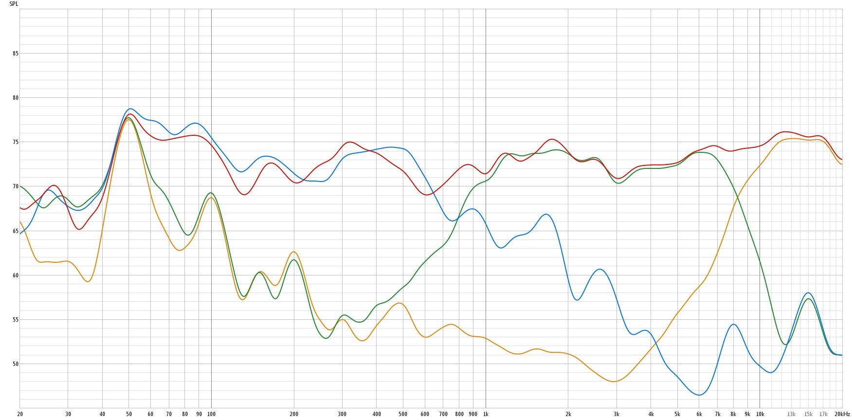

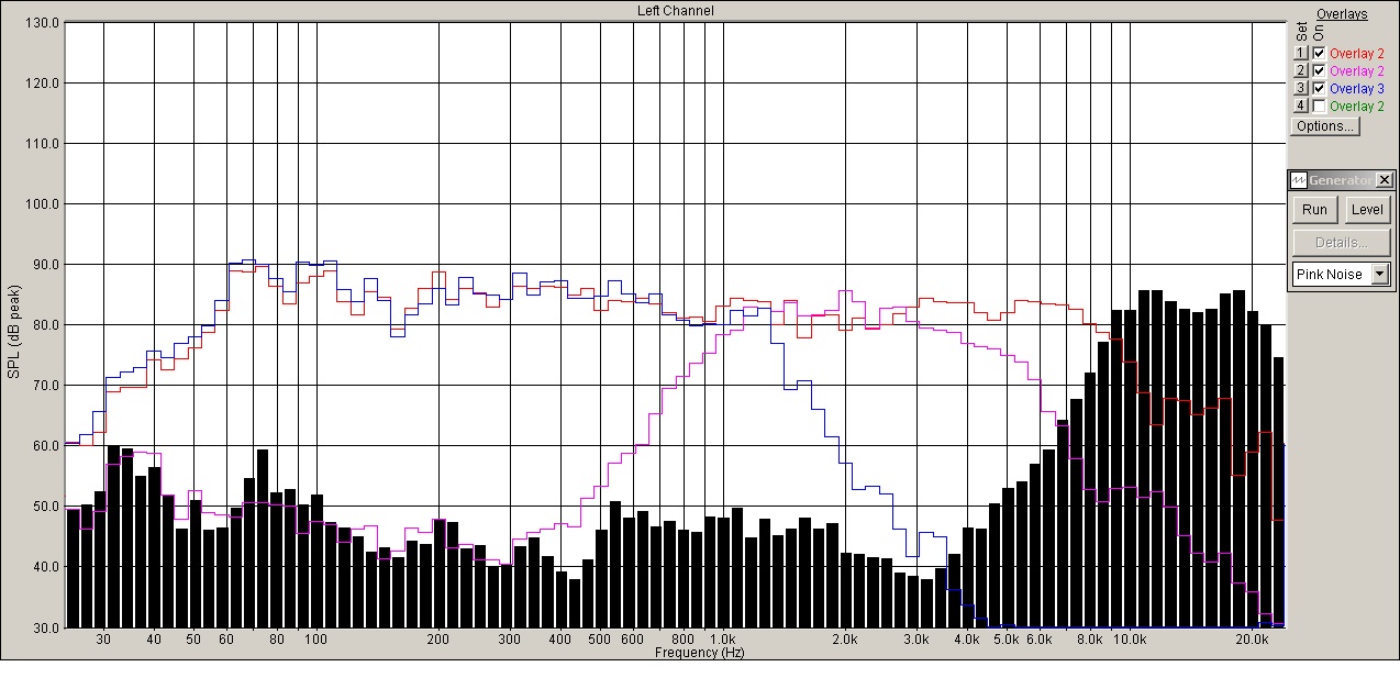

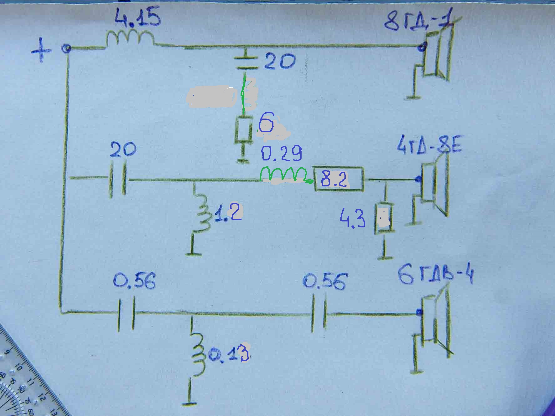

Подскажите многоуважаемые эксперты.А вот так уже не стыдно? Л.jpgDSC_9040.JPG
Миша, что я бы сделал- чуть стащил вниз ВЧ динамик, чтобы полка ВЧ начиналась с 10 кил, там вся реальная высокочастотная жизнь, а то пищалка сейчас радует летучих мышей ,с 12 кил тянет. В остальном все достойно. И третий порядок тоже не обязательно с такой высокой частотой стыка. второго предостаточно.
Вождь сказал! Но, поскольку проблемы _indeec не интересуют _mimino, то смею заверить, что ничего из #465 , включая дикие помехи, устранено не было. Только зуб 6 кГц сел на пару дБ и всё.
Ага, Вы ещё такое покажите Михаилу. Так он в ФВЧ поставит 5-й порядок, НЧ пустит напрямую, а резистор по входу в ФСЧ в Вашей схеме поставит 4 Ома, при 8-омном НЧ динамике. За классный звук.
Представляете номиналы пассивного фильтра для 8ГД-1 для частоты раздела 300 Гц, если сейчас при 4,15 мГн частота раздела 800 Гц? Мне страшно.
на Ш-железе без I пластин совсем не страшно
и почему 4.15мгн для 800гц? это много,для 300гц с цобелем(9ом+30мкф) надо 4.24 мГн для первого порядка
как раз что надо для 306гц(4.15)

А это для кого картинки? #483

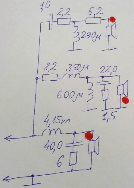

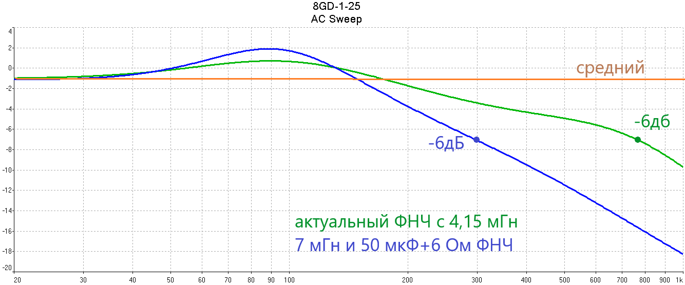

а где гарантия что схема замещения не кривая?

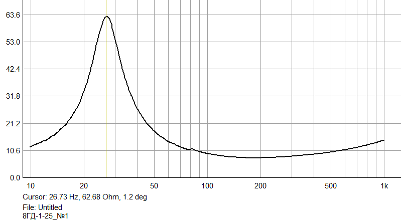

я считал цобеля по калькулятору исходя из R=7.06ом и L=1.51мГн вышло 9ом +30мкф
затем исходя из 300гц и 8ом калькулятор считает индуктивность для фильтра Баттерворда 1го порядка =4,25мГн

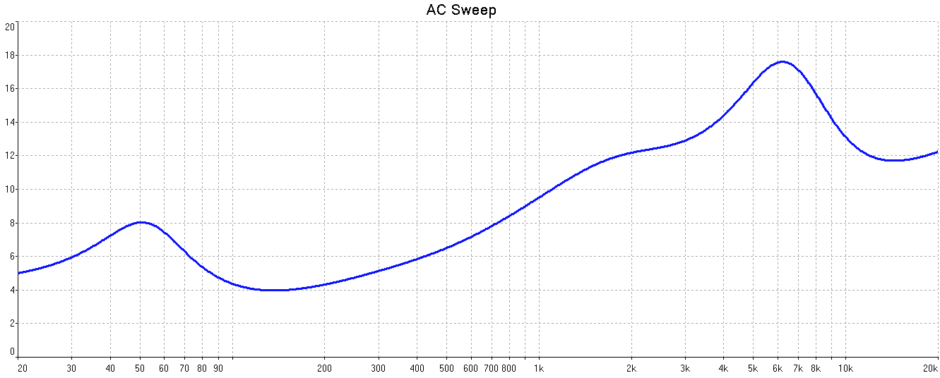

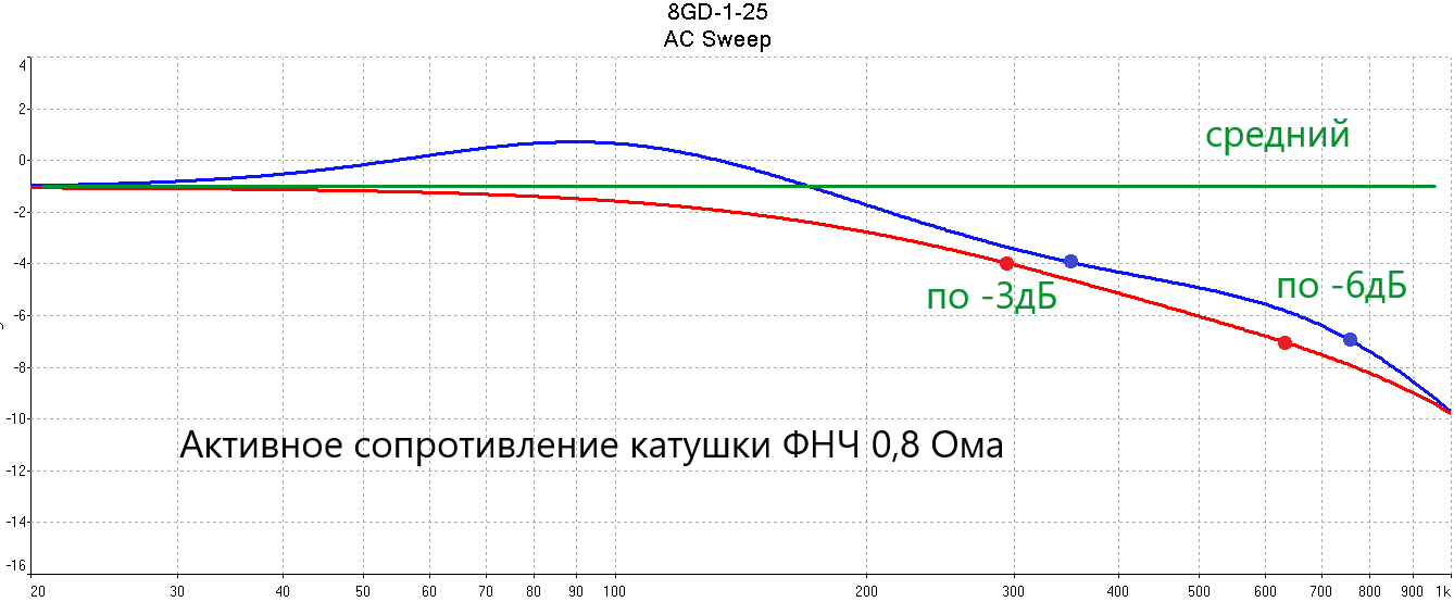

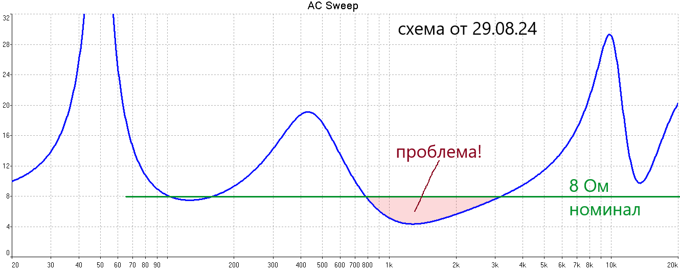

Вот что имеем с гуся. Активные потери в деталях фильтра учтены.

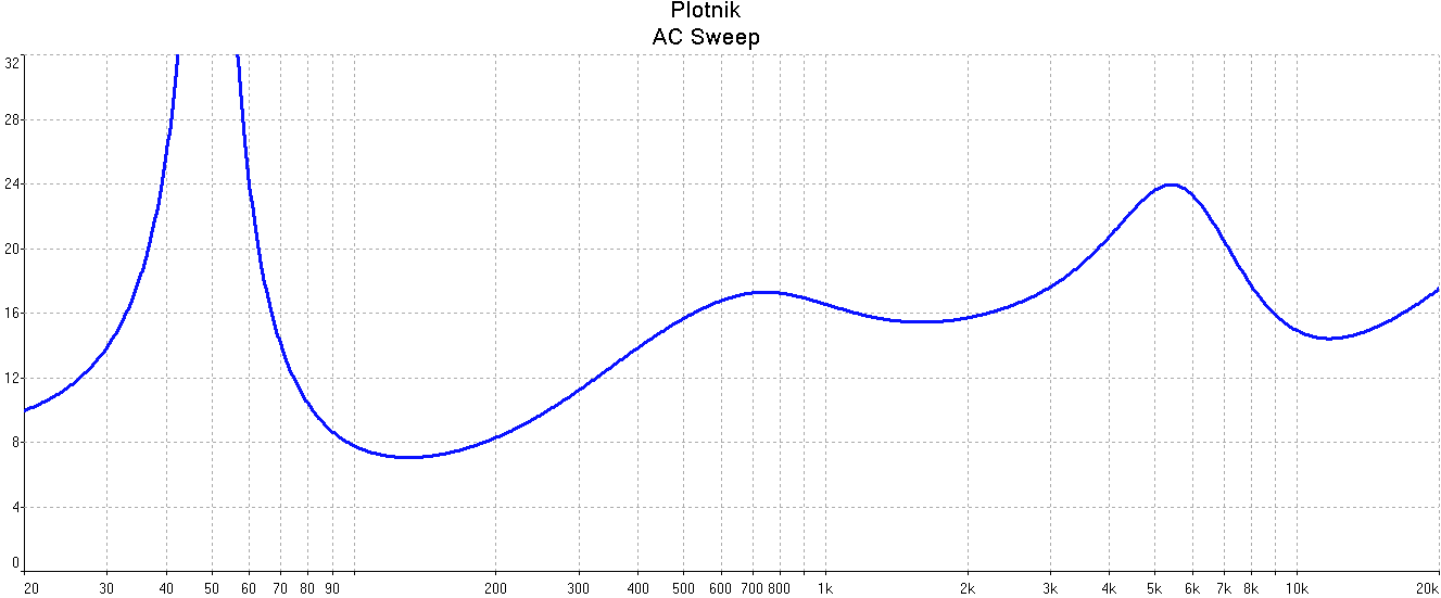

Проблема с провалом импеданса на СЧ - от сочетания номиналов 20 мкФ и 1,2 мГн. Для данной нагрузки как раз впору 10 мкФ и 2,5 мГн! И горб 1,5 кГц на АЧХ СЧ полосы, как видите, чисто от номиналов ФСЧ.
С ФВЧ - просто беда. И номиналы швах, и порядок излишний, и совпадения с измерением - ноль. Не те там номиналы, Михаил!
Проблема с провалом импеданса на СЧ - от сочетания номоналов 20 мкФ и 1,2 мГн. Для данной нагрузки как раз впору 10 мкФ и 2,5 мГн! И горб 1,5 кГц на АЧХ СЧ полосы, как видите, чисто от номиналов ФСЧ.

А чо у вас средник-то обвален бессовестно, когда у живого там аж с выбросом.
А народ глянет и поверит.... :(
Насчет 1, 2 мГн среднику согласен, там по уму надо 3мГн, иначе кислотный звук внизу и верещалка. Я резистором заменял эту катуху, звуку сильно получшело.
Про вч все в десятку, номиналы собачачие. Порядки тож.

вообще то надо брать микрофон и мерять подбирая элементы,все эти симуляторы херня
По АЧХ - 100%, тем более с советскими динамиками. Но импеданс (при использовании подобранных мною схем замещения!) симулятор показывает с точностью, достаточной для диагностики ошибки в дистанционно настраиваемом фильтре, спросите у LDS.

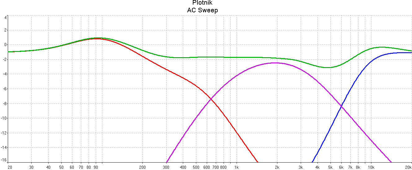

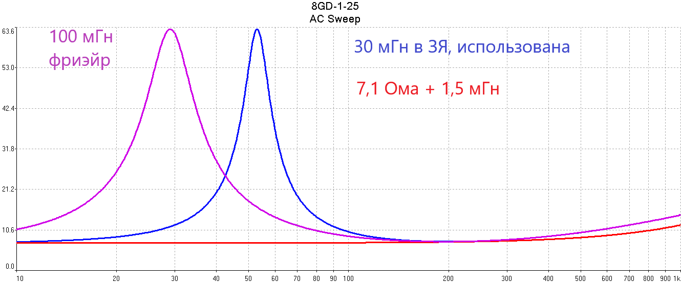

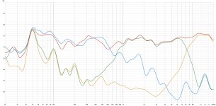

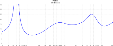

Итак, исходник от Дмитрий Б. из #55 .
Теперь схемы замещения фриэйр #144 (фиолетовая); с уменьшенной втрое гибкостью, отвечающей установке в ЗЯ без ЗПМ (синяя), которая и использовалась в симуляции; Ваша цепочка замещения.
Теперь АЧХи, цвета кривых - как на рисунке выше.

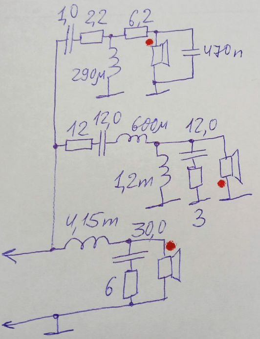

Итак, Вы правильно рассчитали частоту среза ФНЧ по -3дБ, поздравляю. Но разговор был о частоте раздела по -6дБ. Разницу улавливаете? Или Вы стыкуете все полосы по уровню -3дБ? :unsure:
у Вас явно квивой фнч первого порядка если для 800гц рассматривать
Не у меня, а у Михаила. Судя по тому, что он перебросил катушку 290 мкГн из ФНЧ в ФСЧ, с детялями у него не густо.
выьросить 20мкф,там резик 8...10ом с катухой
И получить 4 Ома ниже 300 Гц. Вот спасибо. Вы думаете, Михаил услышит искажения от конденсатора 20 мкФ? На ТАКИХ динамиках? _stope
А вот УМ почувствует разницу между 4 и 8 Ом: ему отдавать вдвое больше тока.
Имеете в виду зуб 6 кГц? Так ФСЧ точно ни при чём: 4 Ома в параллель СЧ динамику мощно линеаризируют его импеданс, а 290 мкГн хотя и маловато, но - больше индуктивности ЗК СЧ динамика на ВЧ, и поднять хвост не дадут. Вопросы, таким образом, - к Михаилу.
Мы тут хором кричим, что его и Ваши АЧХи бьют горшки, и дело не только в микрофоне... Разве Вы ему советовали ТАКОЙ ФВЧ? У Вас когда-либо были подобные номиналы для супертвиттера? А здесь - просто ВЧ. Там в ФВЧ бардак, лес и волки.

это каким образом? там ведь резистор вместо кондера 20 мкф(см мою схему ,у средника RL фнч +завал от бокса дают нужный спад на нч)

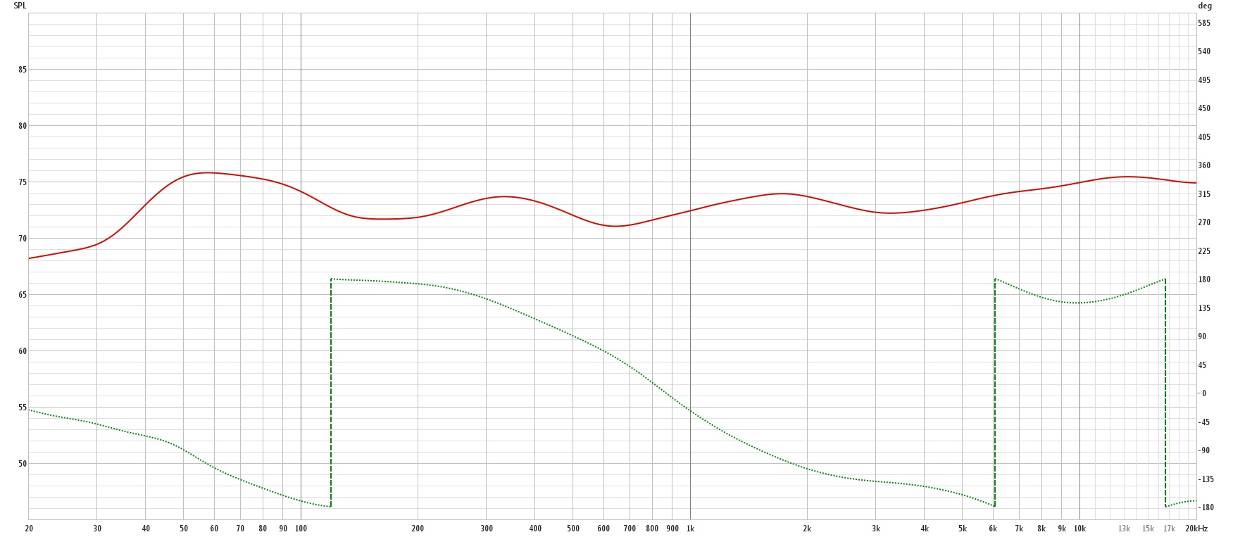

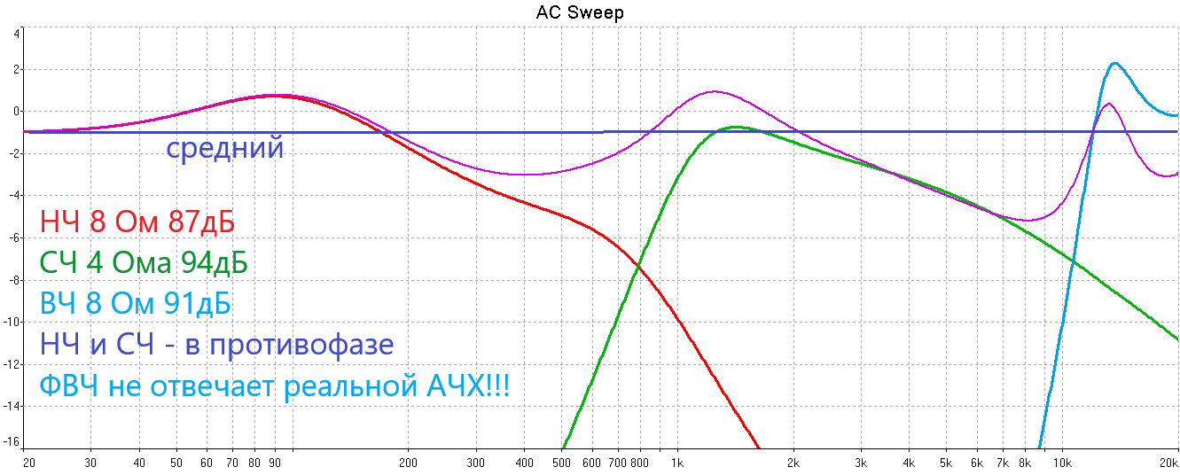

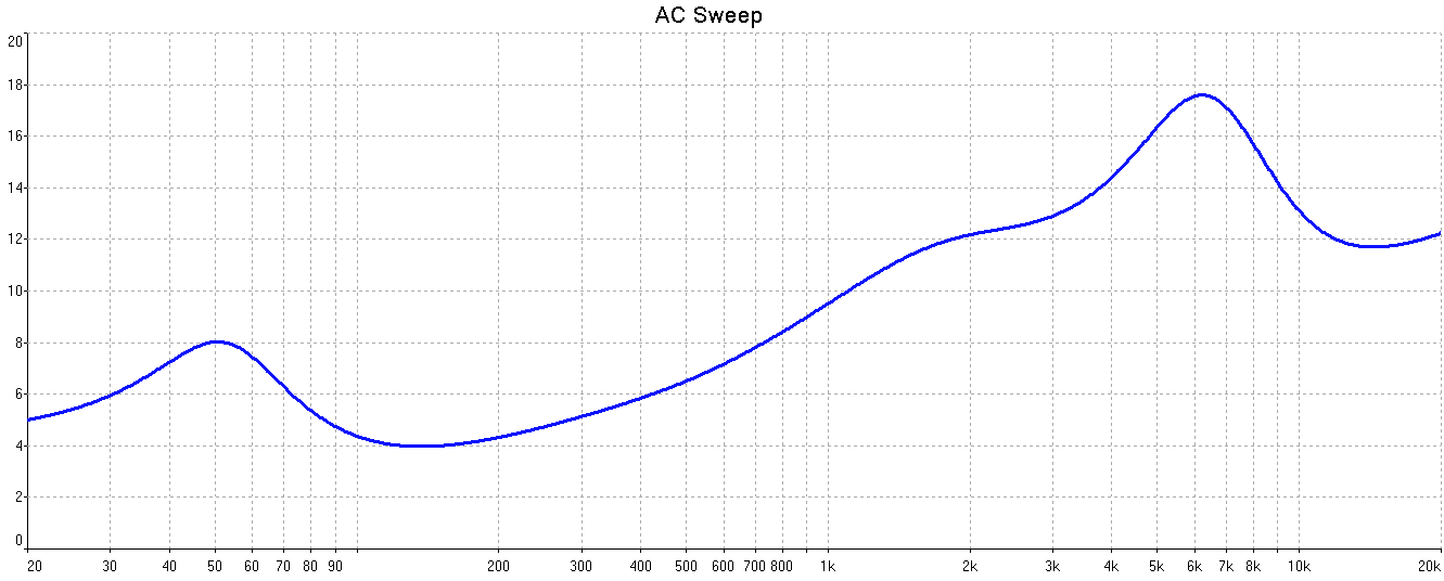

Ну ОК, посмотрел схему по Вашей концепции среза НЧ в ФСЧ. Полярности - от симулятора.
АЧХ и импеданс:
Превосходная... 4-омная АС. Резистор 8,2 Ома в ФСЧ будет греться сильнее, чем ЗК НЧ динамика, а так то всё хорошо, прекрасная маркиза.

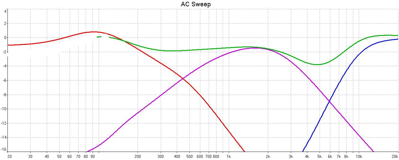

А вот вариант классического фильтра.
Это НЕ финальная схема! Но хоть что-то.
Имеем 8-омную АС с более-менее человеческим фильтром, не перегружающим СЧ динамик НЧ составляющими и не проваливающим импеданс ниже 7,2 Ома. Если хочется уменьшить крутизну ската СЧ полосы в сторону НЧ, включаем последовательно с 1,2 мГн резистор не больше 3 Ом. 470 нФ увеличивают активную составляющую импеданса на участке 10...20 кГц и слегка защищают ВЧ головку от ультразвукового возбуждения УМ.

Добрый совет добавки к катушке СЧ фильтра резистора Ома на три поверну иначе: мотаем катуху эту ТОНКИМ проводом, омическое само набежит.
Интересно зачем так все резать,что вообще вы слушаите?
Вы цобеля на нч поставили не с теми номиналами что я писал,надо 9ом+30мкф и резистор 12ом у средника,просадка импеданса будет меньше
