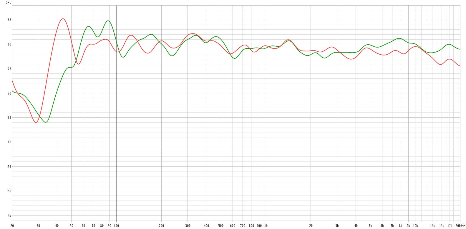

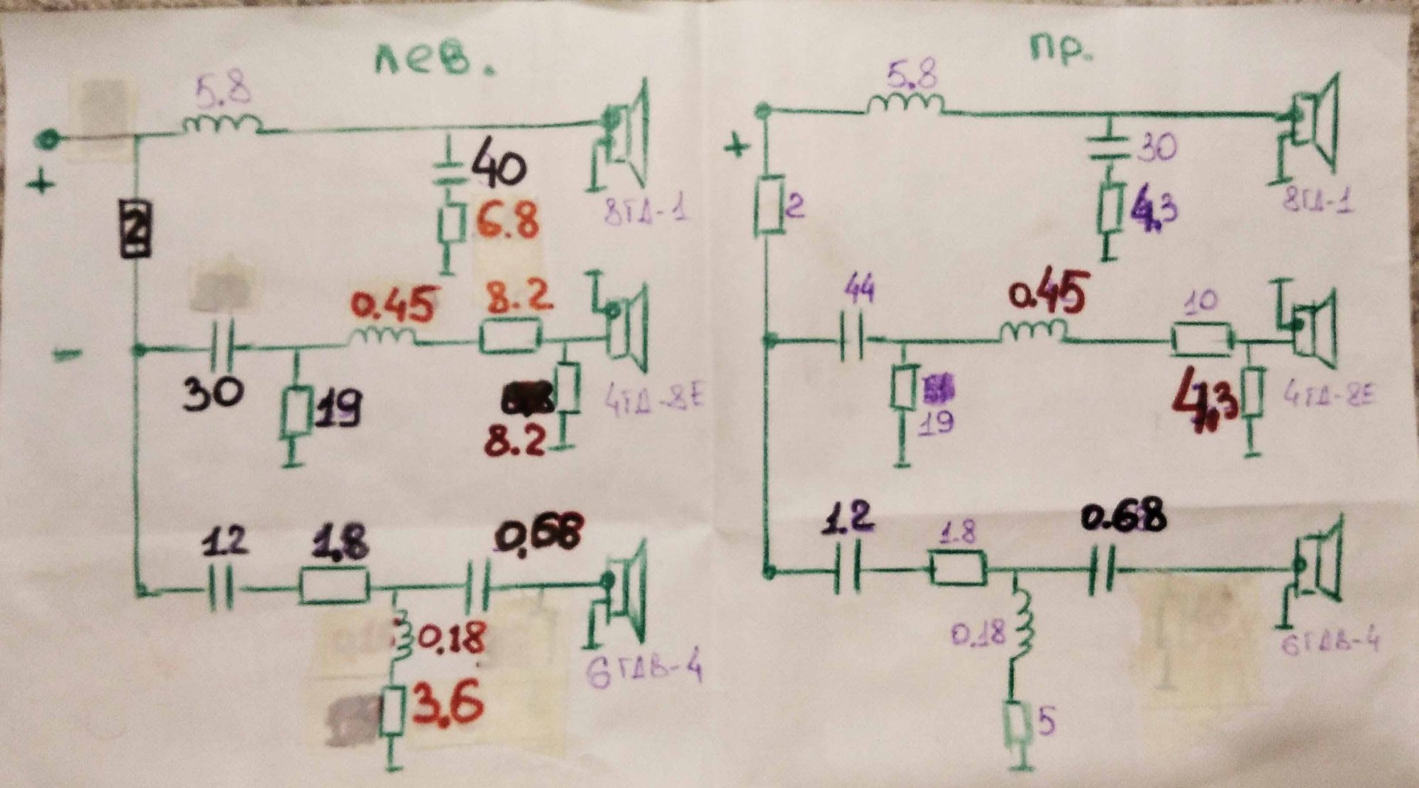

Плотник Ростов-Дон, спрошу Вы добавили в схеме перед катухой НЧ резистор в 2 ома, что это дало. даёт?
Не могу объяснить каким образом ,но место стыковки сч-вч стало податливым,более ровным.Все элементы в схеме подбирались методом подбора и перестановок.
Миша, у тебя средник вундерский, бежит далеко, стыкуй где хошь. А мне недавно пришлось помучиться, средником работал мид и не самый лучший, зато он идеально становился в посадочное корпуса колонки. И там тупиковая ситуация, мид валится с полутора-двух, пищалка лучше звучит с трех , если тянешь ее вниз-шипит. Средник тянешь выше- вопит, прикрикивает. Это был ужас.

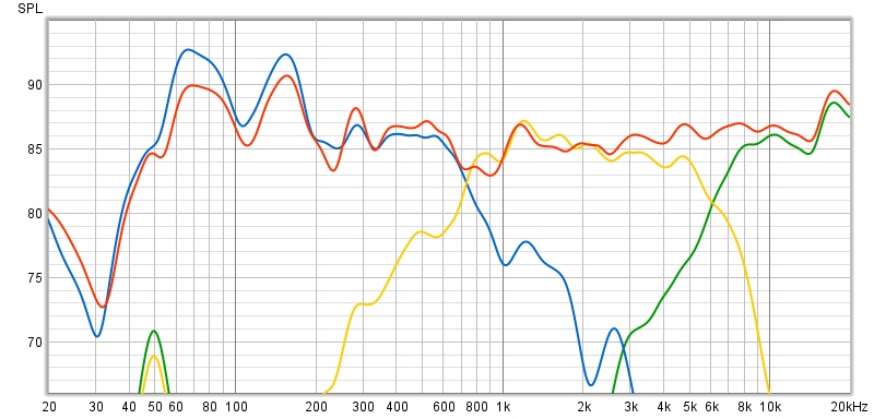

А по поводу улучшения картины АЧХ все просто.
Миша стремительно набирает опыта возни со сведением, микрофон рядом, кое-что подсказал по фильтрам. Отсюда результат. Всем бы такого вдумчивого подхода к делу.

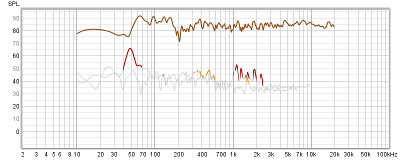

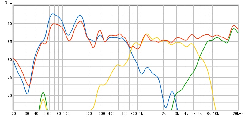

У Вас молоко сбежало хорошая басуха* после улицы из-за резонансов помещения. По НЧ видно, что АС (и микрофон?) стояли в разных местах. ВЧ просятся уровняться. Фон 50 Гц Вы так и не бороли.
Можно вопрос? Вам нравился звук от схемы #1 . Сейчас СЧ поднялись на 10дБ. Тоже нравится? :unsure:

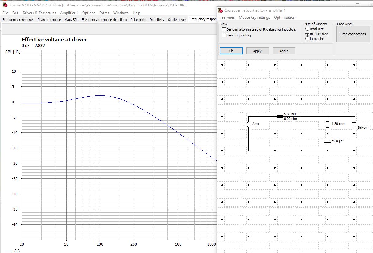

в схеме перед катухой НЧ резистор в 2 Ома
Нет, он перед СЧ и ВЧ звеньями, а в НЧ звене Михаил порвал рубаху намотал катушку проводом 1,95. С чего бы ему после этого ставить в ФНЧ резистор.
Зачем резистор в нч?проще катуху тонким проводом намотать)))

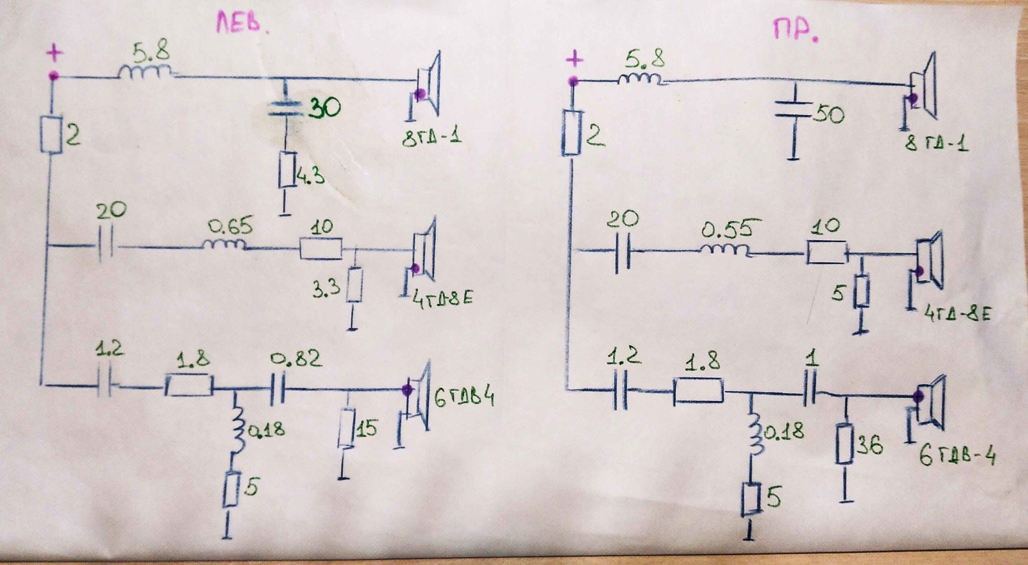

В схеме №1 на нч линии применялись две катушки ,что способствовало уменьшению гудения акустики.В дальнейшем стало понятно,что нужна одна не меньше 5 мГ.
На линии сч стояли динамики с пиком на 7кГц.,что не давало стыковки с вч. Из-за пика приходилось делать их тише.И все же этот вариант играл интересней чем гудящие и мычащие с песком с90.Что касается резонанса помещения и хорошего баса, ,то музыка играет в стенах из газоблока,которые по своему составу достаточно поглащают звуковые волны.Уличные две по 40см,внутренние 20 и 15см.

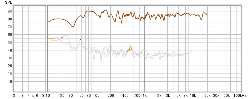

https://disk.yandex.ru/d/XX8Ol6h9dp7mUA Внимание ,после треугольничков будет громко.
Дядя Михаил, а мы недавно к своим колонкам ухватили последнюю пару катушек на 6, 8 мГн, с омическим 0,27 Ома. В Аудиомании, за пару отдали что-то 7200р. Катухи чертовски хороши, колонки запели как надо. Басовики Фостексы FW-305 оказались очень сложными по управляемости, фильтр вышел непростой, но результат достойный. Сейчас приведу ачх пары колонок в помещении, в стереорежиме, на трех метрах от них, в точке прослушивания.

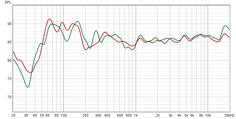

АЧХ напоминает Танноевскую двухуровневую ступеньку , звук не оторваться.

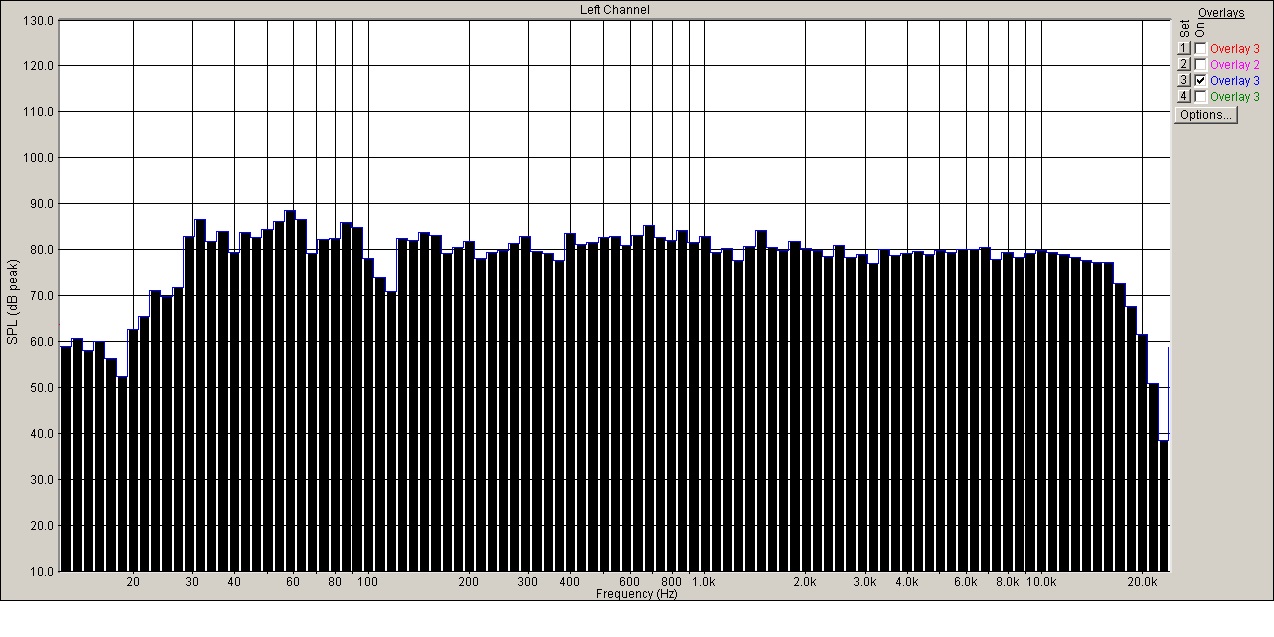

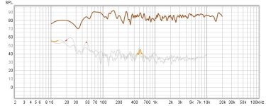

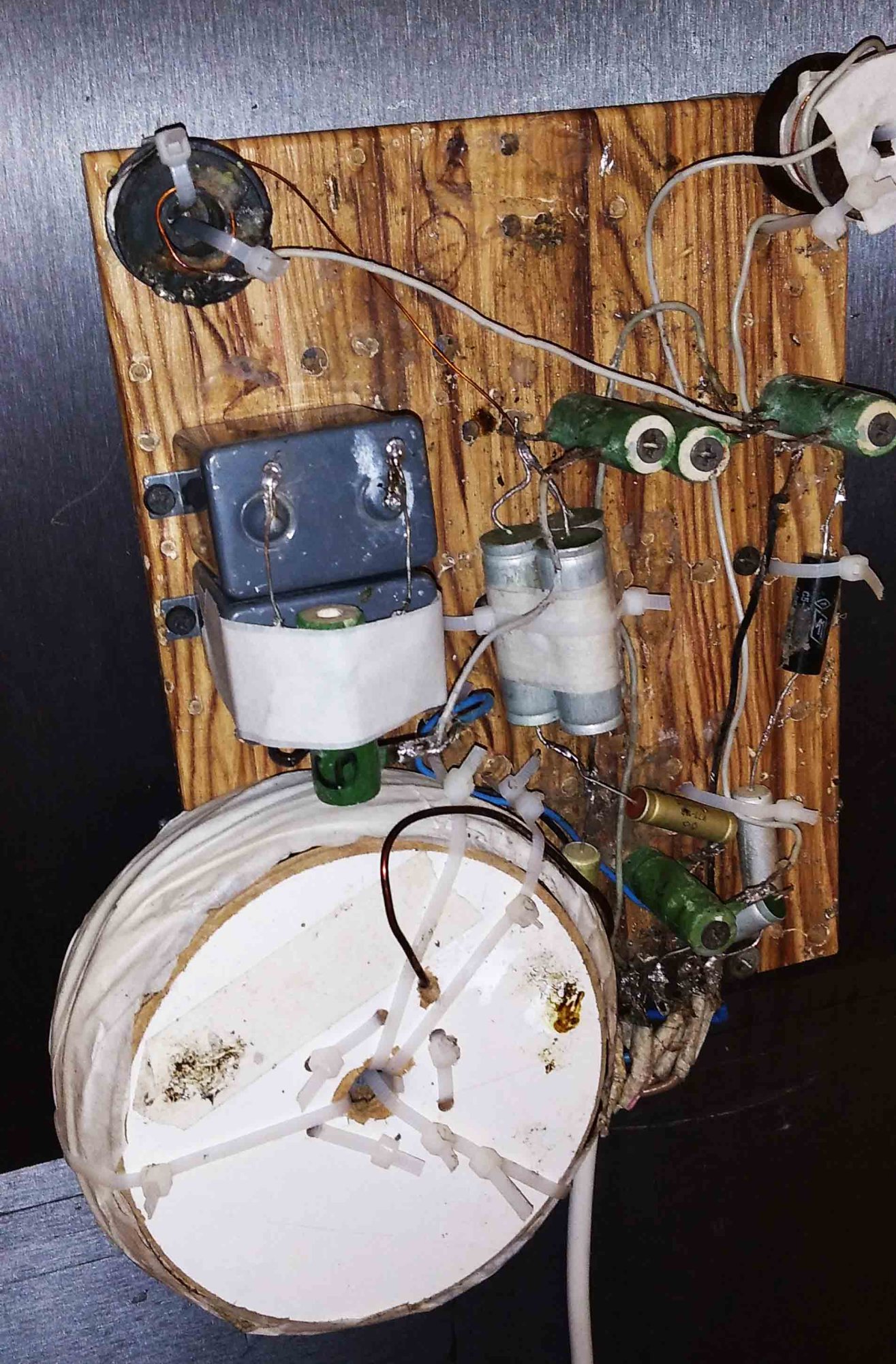

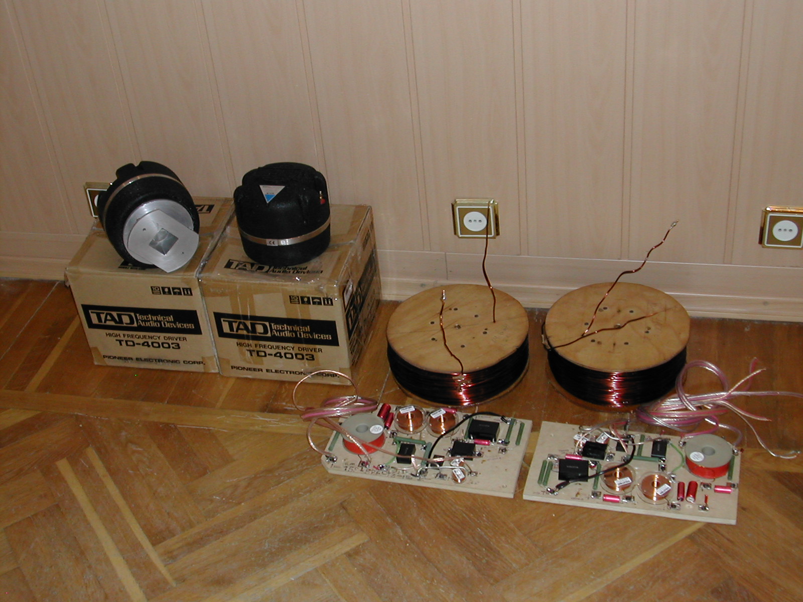

Наивкуснейшая цена.У нас медяха СССР толщиной 1.95.Посмотреть вложение 114428
Под такую доску могу выделить шеллак настоящий, запасы из70-х.
А что мелочитесь ставили бы уже такую
От 27 гЦ ! Да ровненько! С удовольствием бы послушал.
Там зал просторный, да с выходами на террасу и в холл, комната идеально ровная, не заводится, звук просто сказка. Может и получится напроситься в гости на прослушку. Колонки сейчас в систему встроены, усилитель спелся с ними влегкую. Пробовали включать тембры, тонкомпенсацию- нет надобности вообще. Всего предостаточно, баланс идеален.
К слову, 6,8 мГн на частоте 30 Гц имеет реактивное сопротивление 1,28 Ом.
Омическое в 0,27 мало повлияет нм суммарное сопротивление этой катушки.
А почему последние?
Они и сейчас в продаже и не сильно дороже.
На момент покупки в октябре там оставалась одна пара. Тюк в нужный номинал переводил уже на другую индуктивность.

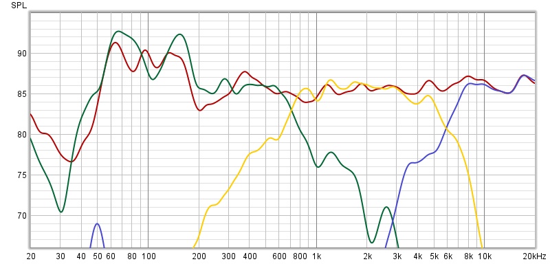

Откуда-то сверху пришли неожиданные решения ,которые подправили расстановку сил в трехполоске.Снится сон ,заходит на прослушивание сосед ,живет через дом и говорит :"Что то нарушено с фазировкой."До этого смотрел ролики про фазирование динамиков.Утром перекручиваю информацию и вспоминаю,что в s90 нч динамик по схеме подключается +на-.Вечером перетыкаю и замер показывает ,что на высоте общего замера сч-вч линий практически не меняются диаграммы для 8гд1 .А с полярностью +на + происходил подьем или возбуждение на частотах 200-500 гц.Получились следующие линии.лев.jpgпр.jpg
Понизилась амплитуда сч-вч.Подьем на частотах 60 -150 Гц скорее всего особенность 8гд1.и особо не беспокоит когда музыкальный файл записан правильно .С такими линиями,теперь много музыкального материала отсеивается.

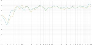

пр иск.jpgот 1 до 3% красным 2 гармоника от1кГц-2.5кГц.
Один басовик немного просажен от рождения поэтому разные цифры.И один сч не хочет влево двигаться,добавление микрофарад в линии задирает пик на 1кГц.

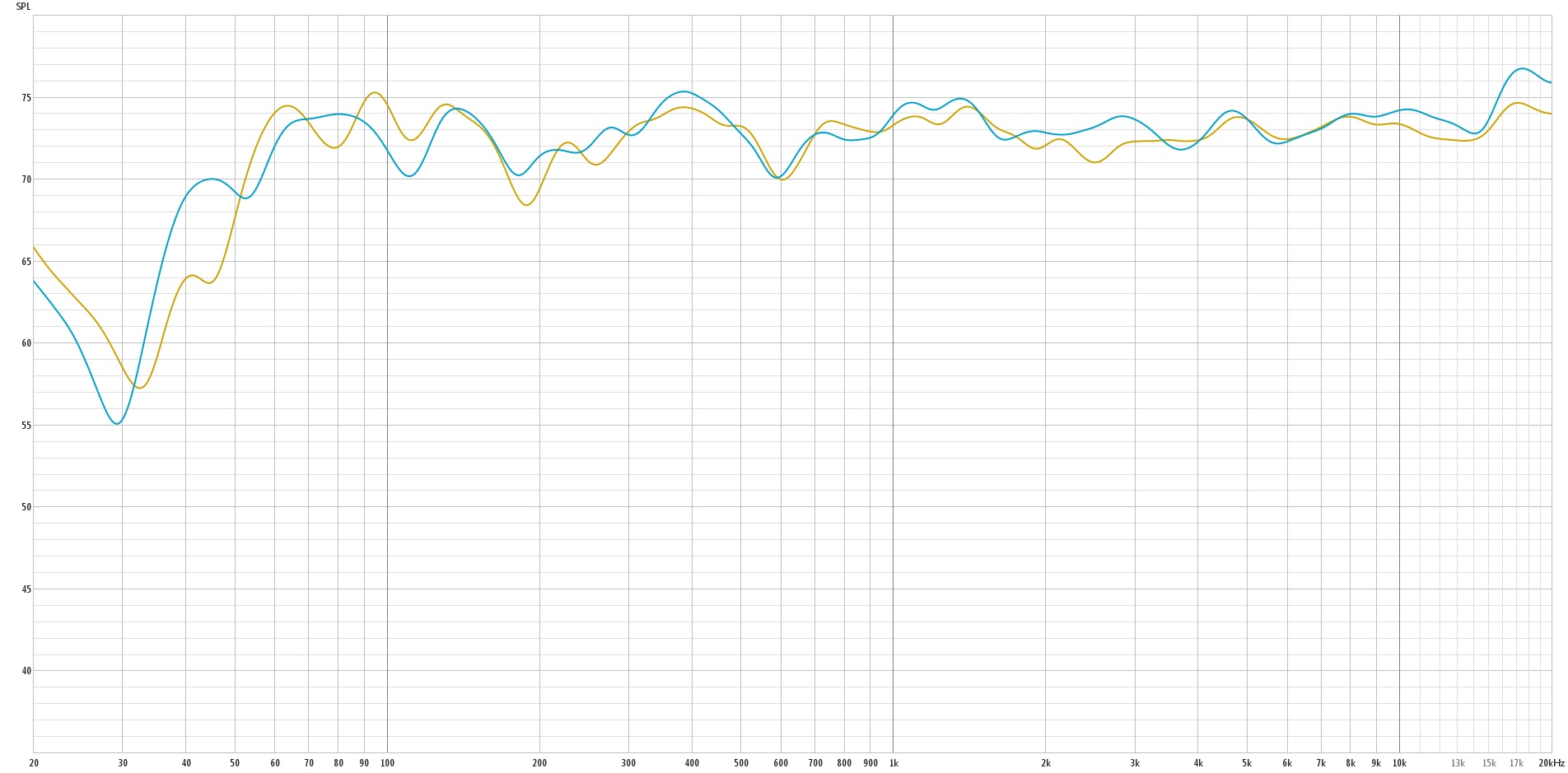

Это эффект той самой "накачки" - взаимодействия огромной индуктивности фильтра, ящика и динамика. За счёт падения импеданса в некоторой полосе происходит рост АЧХ. Хорошо описано в книжке Батя "Любительские громкоговорители - 3". Я там забыл сопротивление катушки добавить, в реальности будет чуть меньше подъём.

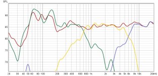

Откуда-то сверху пришли неожиданные решения ,которые подправили расстановку сил в трехполоске.Снится сон ,заходит на прослушивание сосед ,живет через дом и говорит :"Что то нарушено с фазировкой."До этого смотрел ролики про фазирование динамиков.Утром перекручиваю информацию и вспоминаю,что в s90 нч динамик по схеме подключается +на-.Вечером перетыкаю и замер показывает ,что на высоте общего замера сч-вч линий практически не меняются диаграммы для 8гд1 .А с полярностью +на + происходил подьем или возбуждение на частотах 200-500 гц.Получились следующие линии.Посмотреть вложение 116927Посмотреть вложение 116928

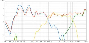

Уменьшились искажения практически две линии меньше 0.5 %. Посмотреть вложение 116930
Посмотреть вложение 116931от 1 до 3% красным 2 гармоника от1кГц-2.5кГц.
СхемаПосмотреть вложение 116933
первый кадр грубо намекает на не ту фазу на стыке 700-800
Не помню никакой накачки во время замеров колонки на открытом воздухе, в итоге получили ровную басовую полку с ровным спадом .А что комната творит- так об этом нужно у нее спросить
