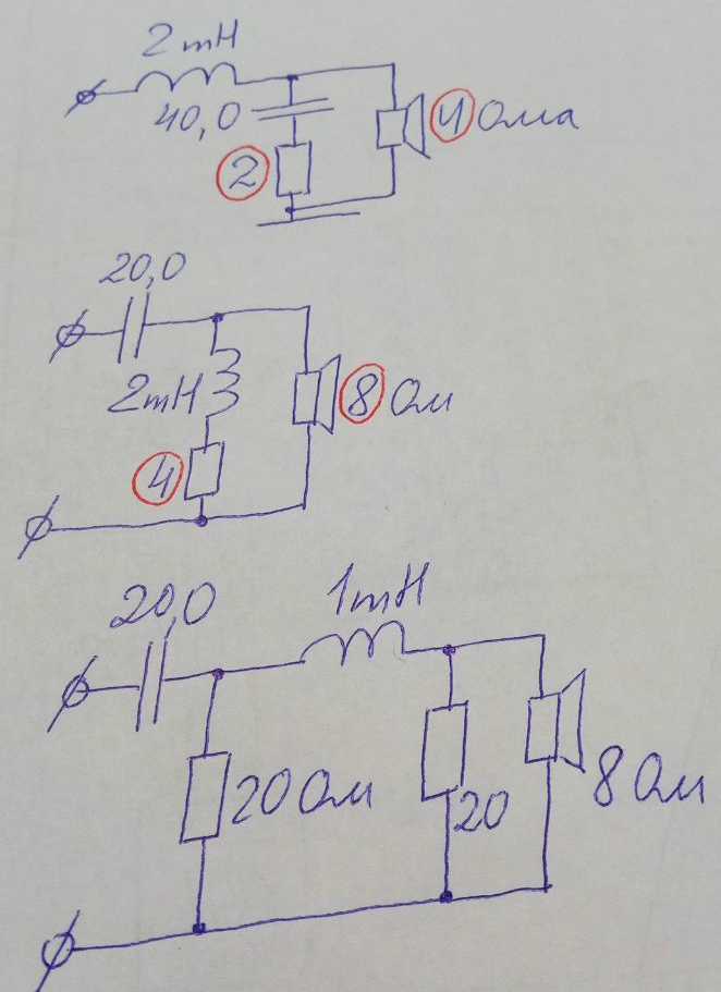

Ок. Первая схема - ФНЧ 9дБ/октаву. Вторая - ФВЧ 9дБ/октаву. Третья - ФВЧ 6дБ/октаву + ФНЧ 6дБ/октаву.
Две первые - "полторашники", третья - НЕТ. Графиками подтверждать?
коню понятно, что LR как и CR - первачи .
С поправкой - на чисто активную нагрузку
Графиками подтверждать, но графиками по напряжению на головках.

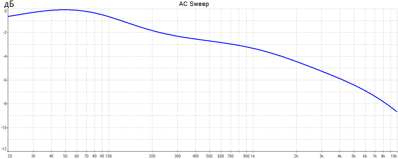

Какого порядка фильтр с одной последовательной индуктивнностью, скажем, 2,5 мГн, и НЧ динамиком с индуктивностью 4,5 мГн?
Возможно позже.
Задача некорректна. Не существует динамиков с постоянной в рабочей полосе частот индуктивностью (кроме изо- и риббон))).
Если условие изменить до "... с индуктивностью 4,5 мГн на частоте электромеханического резонанса", то получим (примерно) следующую АЧХ по напряжению, при активном сопротивлении катушки 1 Ом:
Выберите частоту, найдите крутизну и поделите на 6 )))
Ну пусть индуктивность будет неизменной в пределах от 300 до 2000 Гц.
Когда измерял подобные реальные жизненные случаи, то скат фильтра был около 2,5...3 дБ/окт.
Иногда еще меньше. Вот вам и первый порядок.
Николай, сколько получилось на графике? Скат 1 дБ/окт на участке 1..2 кГц?
Первая и вторая нормальные третья не то.
Не может она быть неизменной, Фуко протестует.
В ФНЧ с нормальным номиналом катушки соло выходит 2,5...4дБ, да. Порядок типа 1/2.

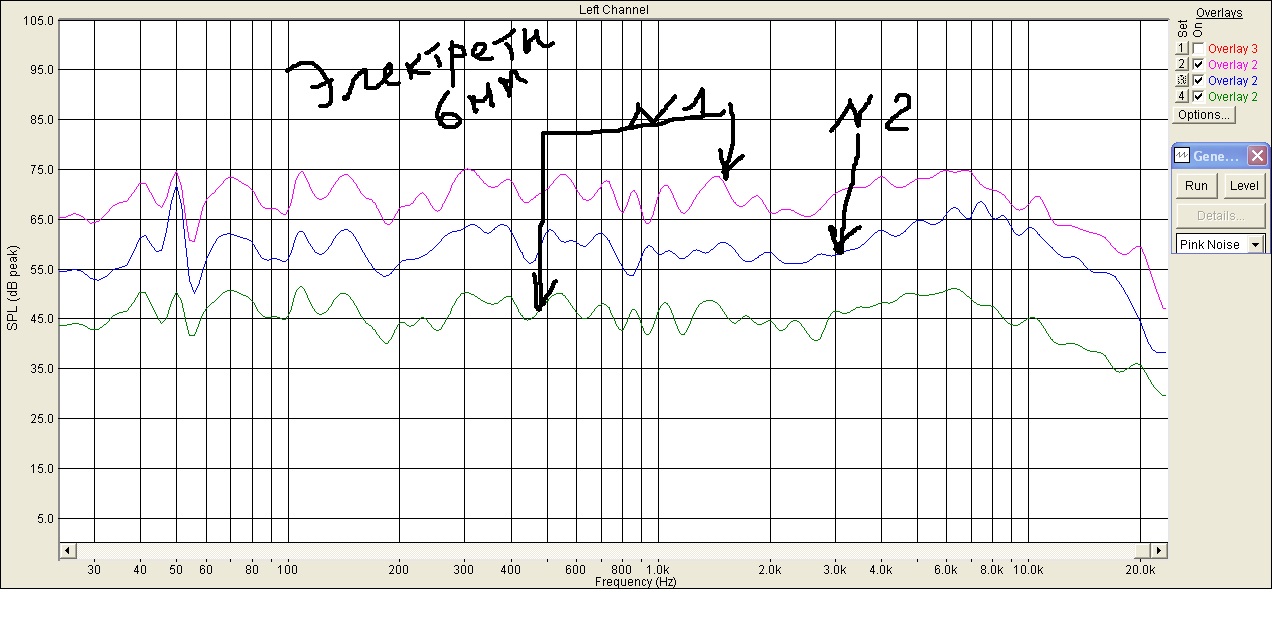

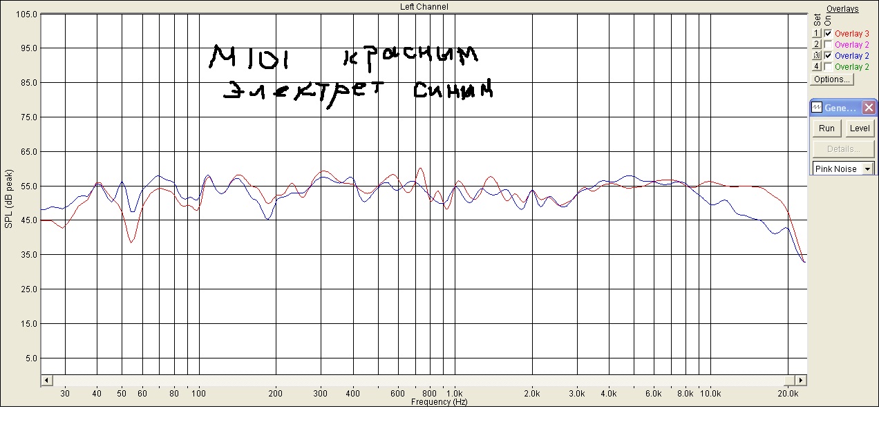

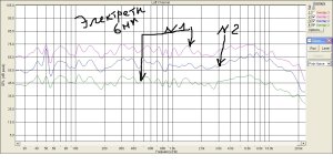

Существующий микрофон показывает отклонения ,когда на катушке 0,15 отматывается или доматывается два витка.Горбики растут.Там нормально,либо+ либо -,но стабильно.
Нашел замеры электретов , капсюли диаметром 6мм , не знаю откуда они, были на рынке.
    178.7 KB · Просмотры: 106
    201.9 KB · Просмотры: 124
