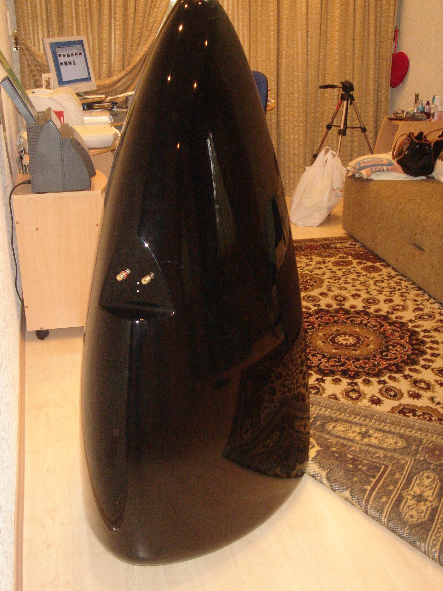

Это Бокарёв А.С. Просто я, фото, перезагрузил в правильном положении. А он свой пост с этими фотографиями выложенными раком - удалил.
Это не я на фото.
Да, я в курсе, про него написал. _da
Михаил я сейчас напишу ,что услышал я. Не в плане поругания, а как бы после услышенного поступил я в плане улучшения системы .
Итак: 1)В данном ценовом сегменте 8ГД-1 показал себя отлично.В принципе в этом динамике я не сомневался никогда и всегда говорил,что это наверное лучший дин из СССР на РЕЗИНОВОМ подвесе для дома.
2) Вопрос к усилителю.Когда в начале требуется небольшая мощность, он отыгрывает отлично,но когда начинает весь оркестр и громкость становится выше,то усилитель не справляется и уже чистые медные тарелочки начинают Щ-ипеть,а середина прёт с искажениями.
3) ВЧ динамику просится на замену дин с большей чуйкой и динамическим диапазоном (я бы Пишку попробовал).Слышно,отчётливо,как в самом начале - негромко он хорошо и чисто отыгрывает медные,но когда становится громче - он не могет,такое впечатление на слух,как будто зазор вошёл в насыщение + клиппирует усь.
4) СЧ- (4ГД-8Е)-этот просто мусор.Духовые визжат противно-отвратно.Да и вообще он не для этих целей.Самая дешёвая замена его ,например на 3 шт 2ГД-40 (расположенные веером).
5) Что за усиление? Данный УНЧ оставить на НЧ секцию. На СЧ-ВЧ ламповый однотакт.Даже на 6Ф3П будет не дорого и достаточно.
Желаю удачи в дальнейшей доработке системы!

Благодарю ,за услышанное.это самое главное .Здесь экспериментальная запись была в формате моно +моно ,затем програмно соединились каналы.Позже записал данный трек в обычном стерео ,на моно микрофон.Сравнив записи ,то моно +моно искаверкало звук или вычистила его до состояния звона ,т.е убрало тело ,основу звука.Подкупило,что звук чище записался .

Два варианта : играет стерео ,запись в моно
моно +моно соединено програмно

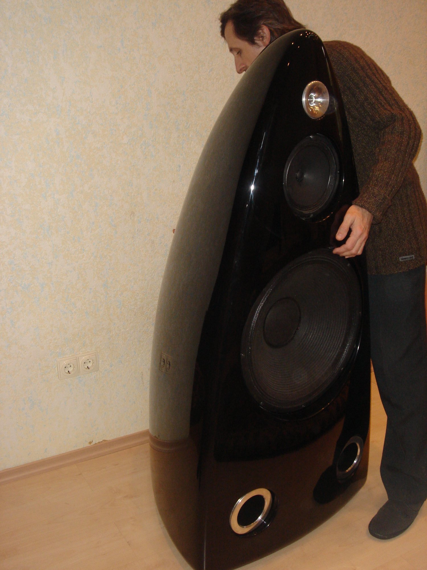

На Ютубе ,наш конкурент Клячин ведет канал.Выставляются самодельные решения учеников его школы.Последний вариант вызвал у меня сомнения в том ,что не отыгрывает система ,не хватает детальности и в записи каша.
Я решил в ответ предоставить нашу школу .
Кто ,что думает по этому поводу ?Клячина вариант играет громче .

Михаил,ваша система значительно лучше, но то , о чём я писал выше только подтвердилось.Если это реально Клячин выставил работы своих учеников ,гордясь их поделками ,то я скажу-на Hi Fi обычный не тянет. А что у вас за усилитель? По какой схеме сделан? Поверьте,козырять ,что ваши АС сделаны на советских динамиках я бы не стал.Для советского периода ,да ,это очень не плохо.Но сейчас за недорого можно взять на Авито динамики импорт и БУ и даже новые китайцы,которые на голову будут звучать лучше совка. У совка проблема ещё и в повторяемости.Бывает один дин из десяти звучит здорово,но к нему пару хрен подберёшь + ещё у наших низкая чуйка. Наши не могли делать магниты с большой коэрцетивной силой ,по сравнению с западными образцами (по многим причинам).У меня было много фирменной акустики а также почти все АС СССР.Есть с чем сравнить.Помню были Танной 611мк2 .Корпус сделан из тонкого МДФ,но магниты керамические у динамиков настолько сильные ,что отвёртку рядом не удержать,отсюда и чутьё у них 91дБ с лишкой при небольшой площади фиффузоров.
Я Вам по секрету открою тайну.Задача стояла вытащить из невытаскиваемого ,вытаскиваемое.В ответ всем ,кто незаслуженно обхаял Советские динамики.Это был как бы тренировочный ,первый проект .И самое интересное ,динамики сюда подбирались на слух ,а затем работал микрофон.Система как бы поет и это самое главное.

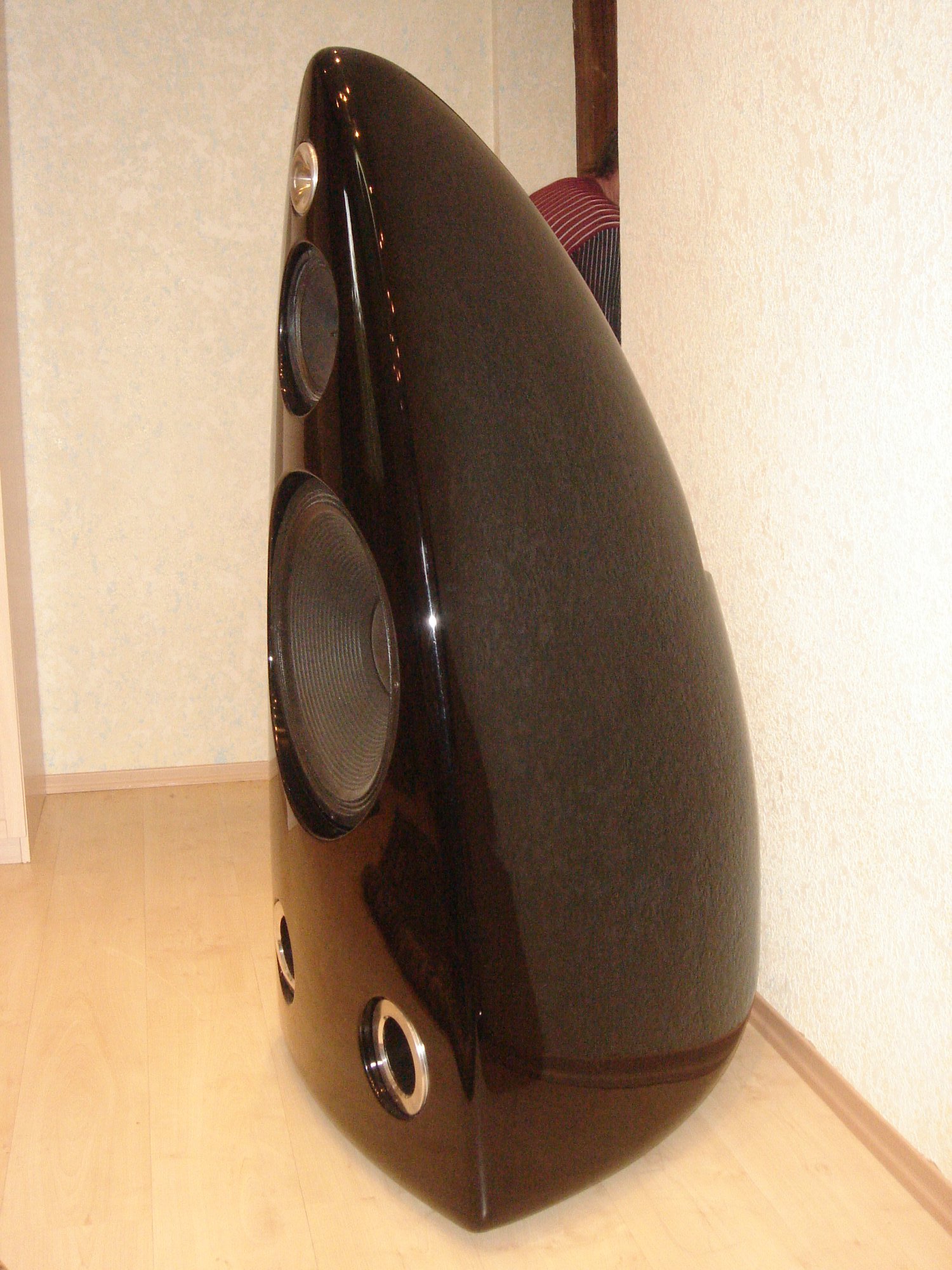

У меня лежат динамики 30 ГД-301 ,я их слушал и они понравились.Хочу распилить фанеру пополам и послушать на щитах.А дальше буду принимать решение куда двигаться.
Усилок Yamaha dsp ax 1 ,сигнал идет по оптике от ПК. В данной системе винил по музыкальности переигрывает цифру по всем статьям.

Так вы динамики не с помойки собирайте, и всё подберётся. Кстати, какая чуйка у 4ГД8Е?

У Клячина ВЧ с СЧ состыковано в противофазе, у вас СЧ с НЧ. Ни то, ни другое слушать неприятно. Спасает только 4ГД8 (кстати, Клячин в роли СЧ использовал эти дины в своих поделках).
Ее запись в обычной комнате никогда не было приятно слушать.Но по записи и выявляются все косяки системы.
У вас не в комнате проблемы, а в АС. Причём явные - половину фоновых звуков в диапазоне 300-1000 Гц тупо не слышно, когда как у Клячина всё на месте.

Это вы по помойкам шастаете и бриллианты в говне пытаетесь найти.Я уже лет 30 как слушаю и имею несколько винтажных АС в идеальном состоянии . И причина этому очень простая совок уступает западу в звуке. Возьмите Telefunken TL90 и наши кливера любые сравните. У первых чуйка 91дБ реальных и резонанс НЧ динамика 18Гц, У наших в 87 дБ заявленных.На деле хуже. В 80году у отца был в машине кассетник Протон 301 с 4ГД8Е в колонках.А у отца друга Оcean -японский ,дешманский(без реверса,с перемоткой в одну сторону) с динамиками такими же размером как 4ГД8Е,но магнитами в 3 раза меньше.Так он по громкости,чистоте звуков,частотному диапазону просто был на недосягаемом уровне .Причём как сами колонки,так и сам маг. И был сделан уже тогда на одной микросхеме!
Данный динамик 4ГД8Е разрабатывался вовсе не для хайфайных применений,а как речевой динамик для селекторной связи на производствах,где с успехом и применялся.Этим объясняется его очень узкая полоса и толстый диффузор.Вот там ему и место. Если хотите нормальный динамик советский ,то стоит обратить внимание например на 3ГД32. У него такая же чуйка,но шире диапазон меньше неравномерность и магнит альнико(а это значит что тихие звуки он будет чище воспроизводить и мягче).
