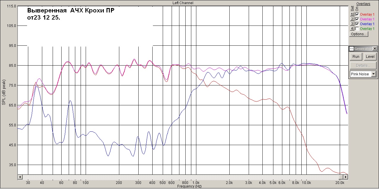

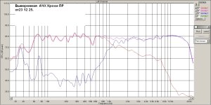

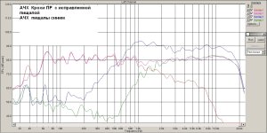

Мало верится в шум дождя на тест-диске. С 2001 года работаю этим диском, так и не понял, где там он, этот шум. ну, аплодисменты. Ясно, что не семечки в кулек сыплются. Недостаточная прорисовка средника компенсируется низко работающей пищалкой, соразмерной площади средника . Главное-не провалить и не выпятить стык. А сделать примерно так.
    196 KB · Просмотры: 34
    182.8 KB · Просмотры: 36

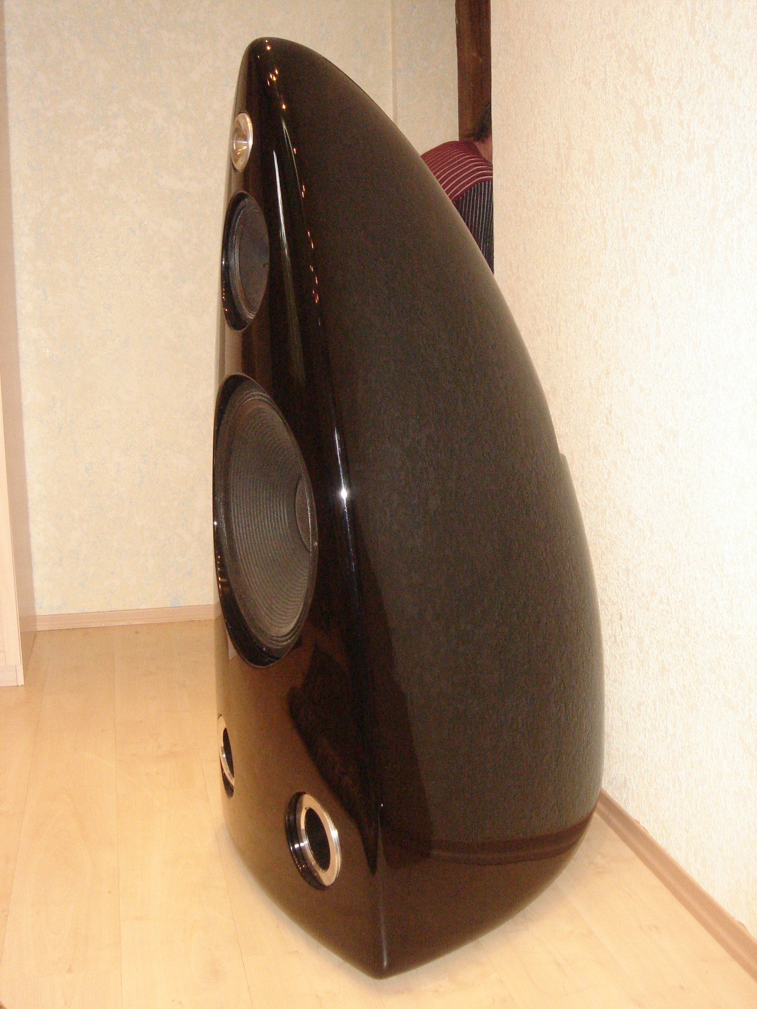

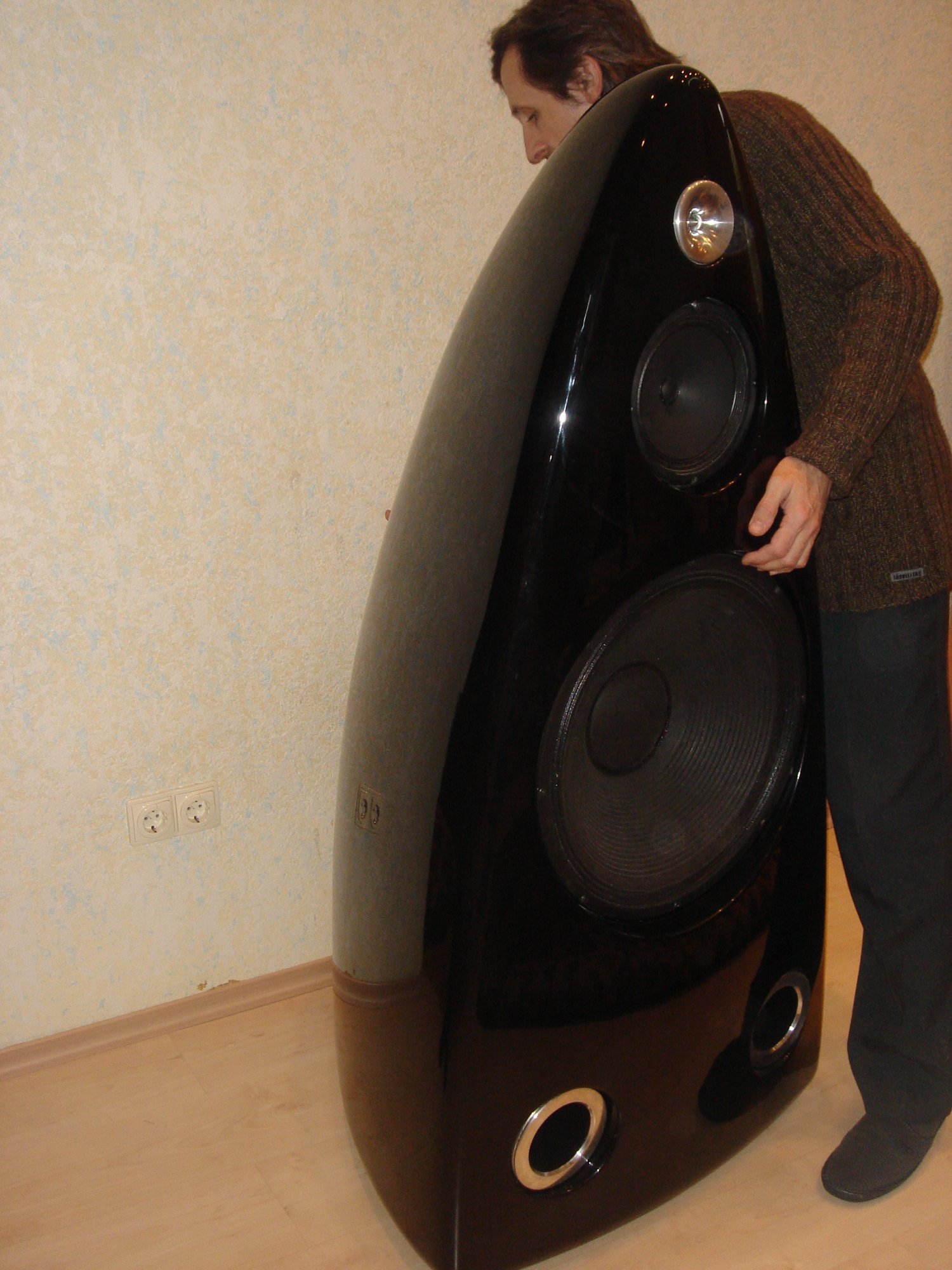

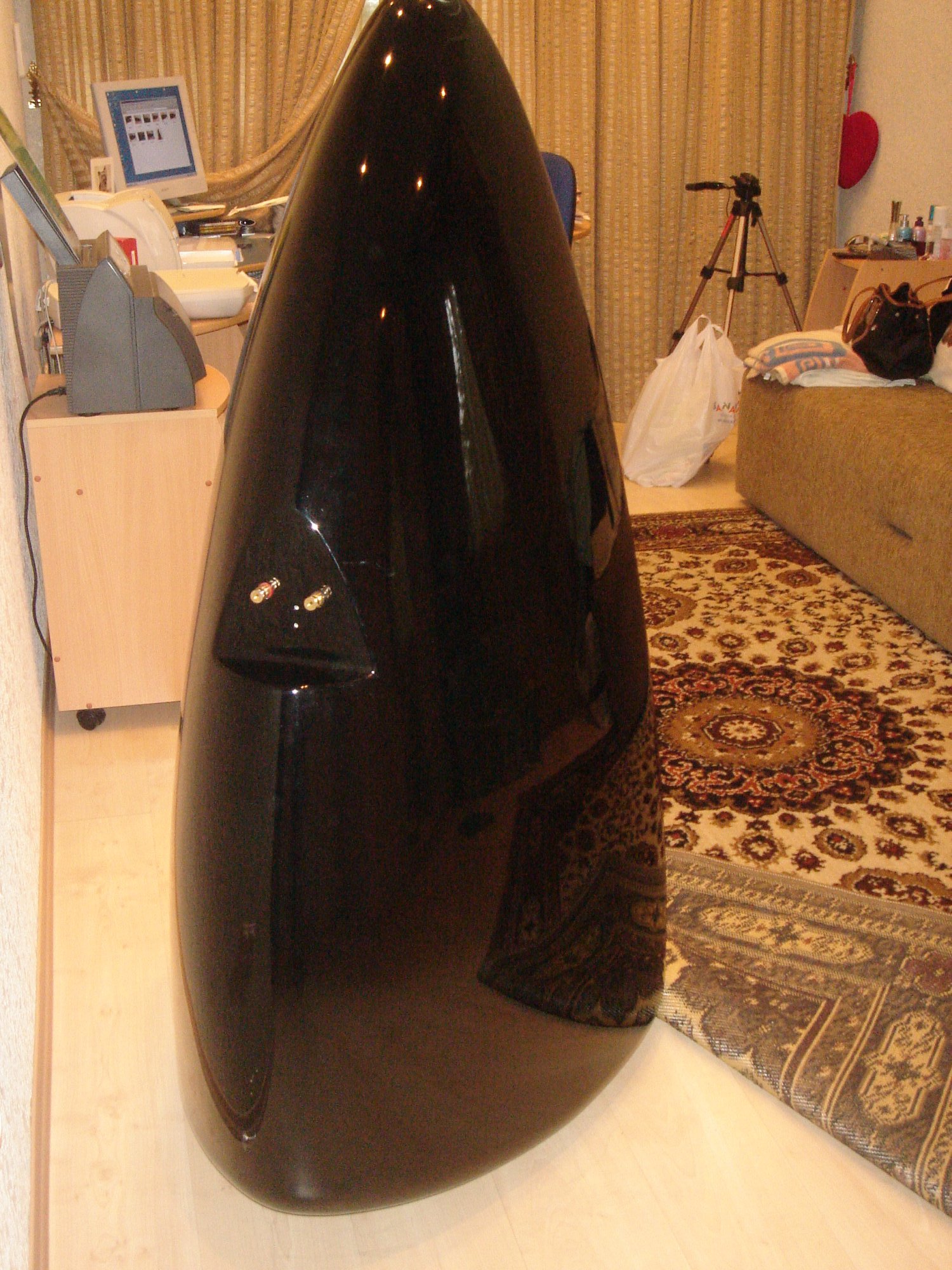

Дядя Михаил, ну зачем рассуждать о TADах, которых не слышал и не видел. А вот смотри, колонки на 18" TAD . И у них с басом порядок.Они же рядом, 20 лет назад.
    333.3 KB · Просмотры: 42
    389 KB · Просмотры: 41
Там в роли СЧ выступает visaton bg20 похоже. Рупорок отпал в процессе звуковой эволюции ...
