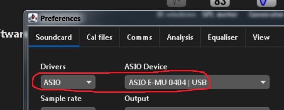

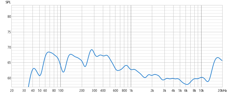

Даже не знаю.чтобы делал без советчиков.В rew решил настроить asio в итоге ничего не заработало,обратно вернулся в Яву ,программа стала тупить ,по пол графика показывать. В общем списал новую виндовс поставил .Даже никогда не мог подумать ,разные винды влияют по разному на звук.Он стал четкий ,детальный ,бас с напором .А может старая была в мусоре.Во! Все эти виндовские штучки надо послать куда подальше при измерениях. Если у вас звуковушка не встроенная, используйте только ее собственный драйвер через ASIO, а не через винды.
Только никому больше не показывайте графики искажений динамиков в 8 ватт под 1% на 20 и даже 15 Гц в своих АС.)))Даже не знаю.чтобы делал без советчиков.В rew решил настроить asio в итоге ничего не заработало,обратно вернулся в Яву ,программа стала тупить ,по пол графика показывать. В общем списал новую виндовс поставил .Даже никогда не мог подумать ,разные винды влияют по разному на звук.Он стал четкий ,детальный ,бас с напором .А может старая была в мусоре.

Вот смотрите: В REW

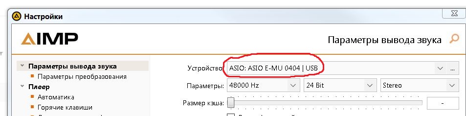

При проигрывании файлов в проигрывателе тоже только ASIO и никаких Яв. Здесь качество тоже не повредит.
Какая у вас звуковушка? Установите ее родной драйвер и все должно получиться.
Ради интереса записал три разных цапа .
Это к чатему, он большой специалист и ценитель продукта вторичного
Да,что же они в угол забились.Михаил

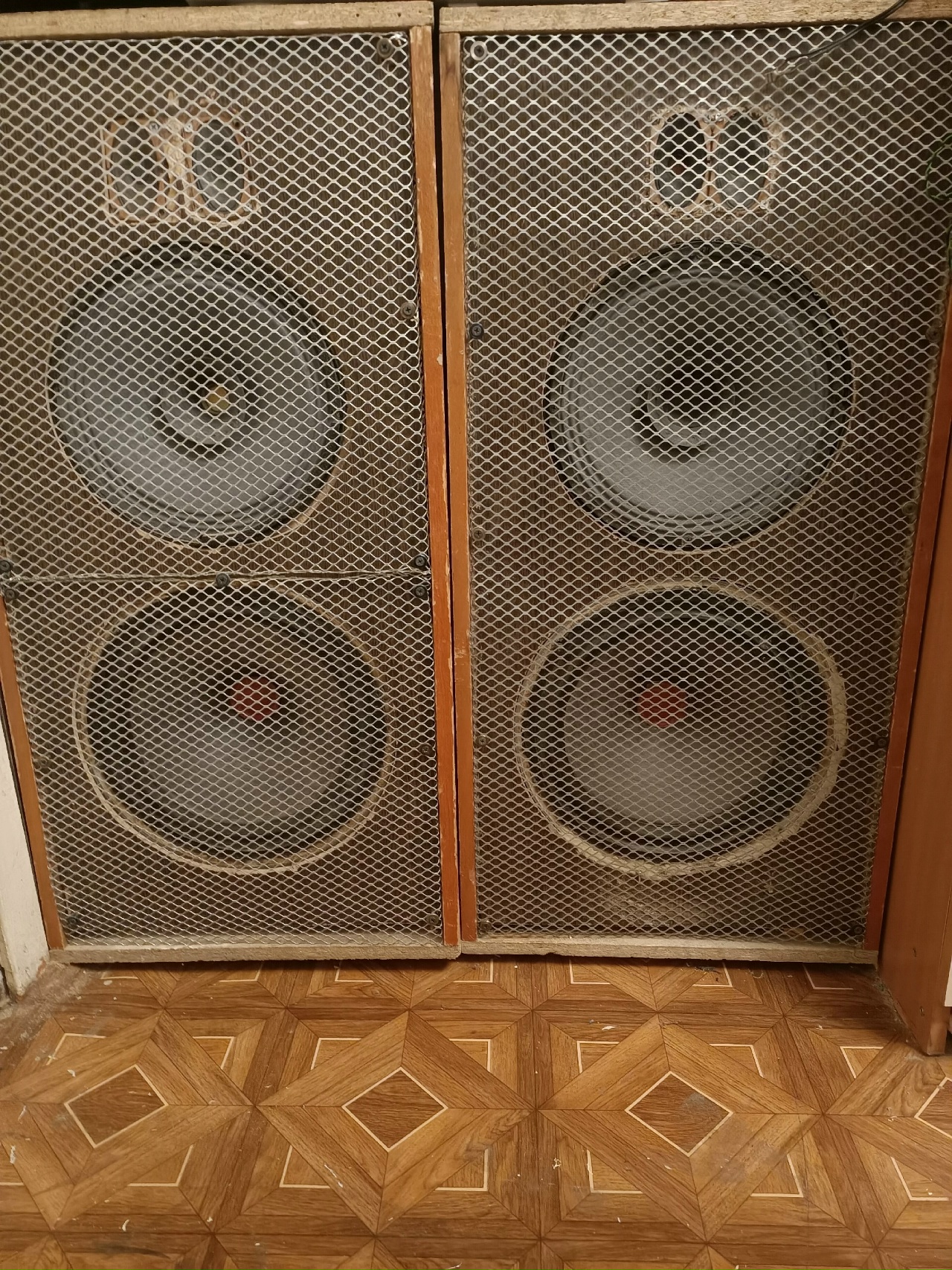

Во как надо на динамиках СССР.
Разный ЦАП ,разные горы.С таких гор проект начинался.Не бывает. Как обычно, некорректный замер.Разный ЦАП ,разные горы.
Культовый ширик у вас средником работает? За что же вы его так в должности понизили?Во как надо на динамиках СССР.
Да 4а-28 так его заслуга все тянуть.басовик и пишаль только подхватывают.две пишалки последовательно подобраны.басовик на базе 40гд-301.Культовый ширик у вас средником работает?

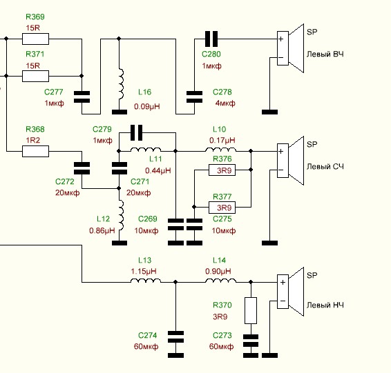

мои фильтра в с90записал
На!будем считать их лучшими до тех пор пока не найдется специалист,который сможет их переплюнуть.

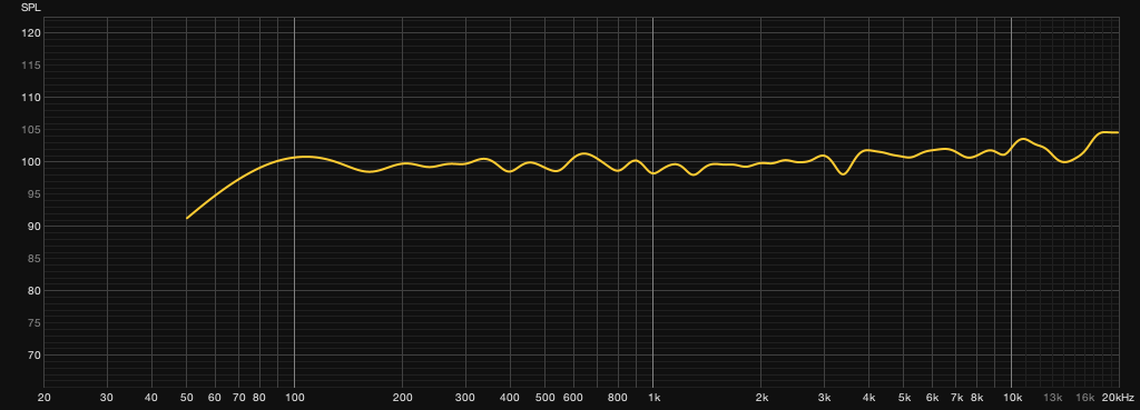

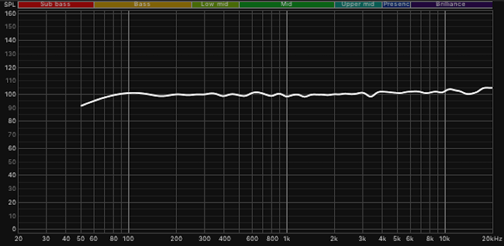

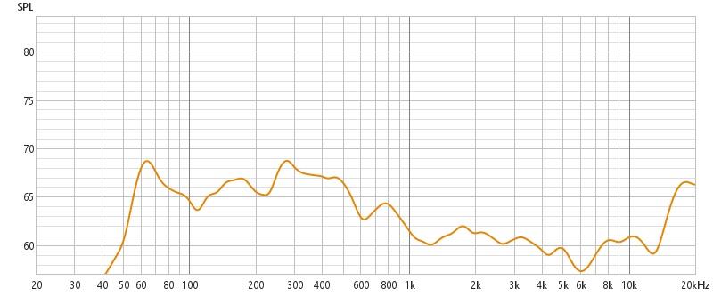

На графике столбец с градациями от 0-160 .Возможно ли максимально уаеличить клетку ,для лучшего обозрения.На!
Двухполоска-полочник с последовательным кроссом в студийной комнатухе без всяких DSP и криволайзеров/коррекций (только "железный" кросс).
А если клеточку сильнее увеличить ,то будет еще больше информации После 4 кГц и направо к 10 кГц ,это они будоражат и беспокоют музыкальное восприятие.Посмотреть вложение 165267
Кросс будет переделан, бо такое невозможно слушать (нужно кроссом присадить серёдку, бо криволайзеров нема).

Так не бывает.На!
Я смотрю людей с синдромом Даннинга-Крюгера всё больше и больше. Один инженером себя возомнил, другой собрал косо-криво колонку и вращая детали не меняя концептуально ничего выдаёт по 3-и раза на день абсолютно диаметральное противоположные кривульки, решил что он переплюнет крупных именитых производителей.Вы не стесняйтесь
