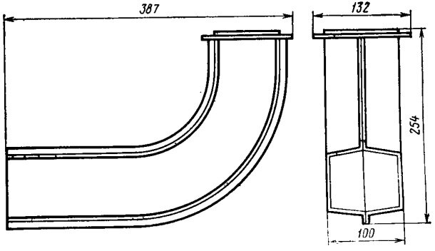

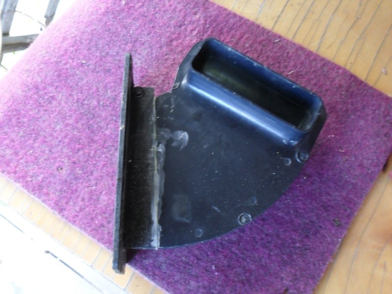

Ужаснулся изогнутому фазику гигантских размеров. Уговорил клиента поставить более прочный и аккуратный от S90B.
Это с какой стороны посмотреть. При средней длине в ~475мм и эквиваленте квадрат/круг в чуть больше чем 100 мм, и при среднем внутреннем объёме корпуса S90 в 43...45 литров. Получаем 32....33,2 Герца настройки. Чем не заявленные в 35АС-1 31,5 Герца....
Могу точно снять размеры. Пара таких "коленец" прибраны.
Такой ставил в самоделку.
В S90 с ним что-то в районе 38....40 Герц получается.

Сколь вожусь с колоночной темой , столь дивлюсь такому махровому подходу к постройке колонки типа S90 , вставить высокодобротный динамик в тесный ящик, туда же вкрячить дымоход, все это приправить идиотским фильтром с выбросом на 400Гц, получив редкую по мерзости мычалку . Но самое удивительное- у этого дешмана своя армия поклонников. С народной забавой "Укороти трубу"
На тему известного стишка "Коротка у стула ножка-подпилю ее немножка!"
Этот "дымоход" с приличной площадью сечения организует нежилые потери, подравнивающие АЧХ на низах.
Я не спорю, вариант намеренно удлинненного порта инвертора улучшает поведение на низу, при условии незначительного перебора по добротности инвертора. Другое озадачивает всегда. Колонки делались как бы для каморок-пятиэтажек , но настройка низов точно не каморочная , в приступе погони за басами. А обитатели комнат побольше слушают немного другие колонки.
Стандарт дурацкий заставлял гнаться за слишком низкими басами.
