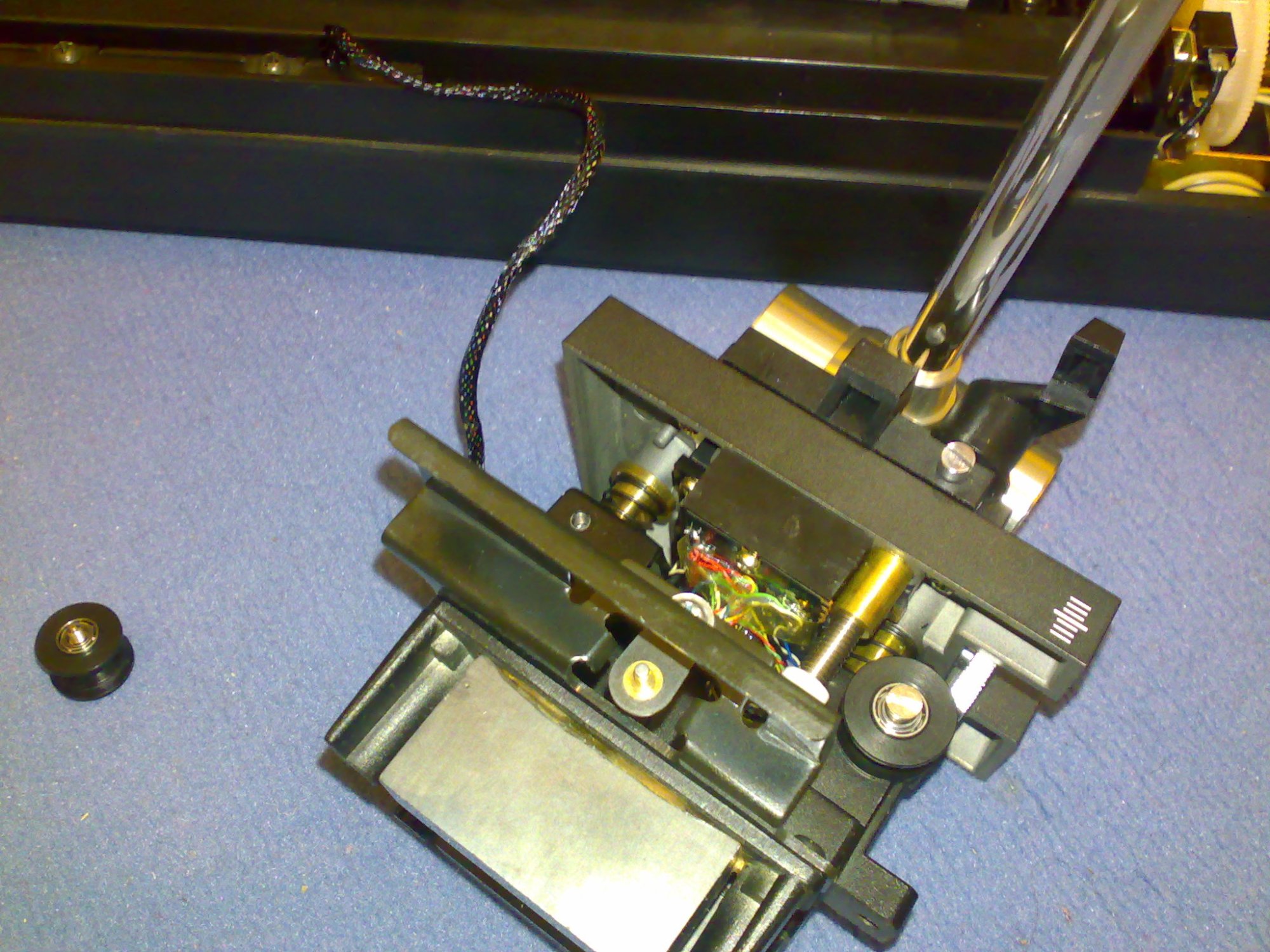

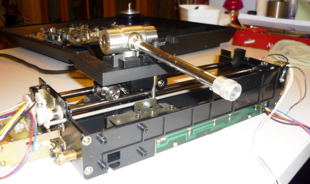

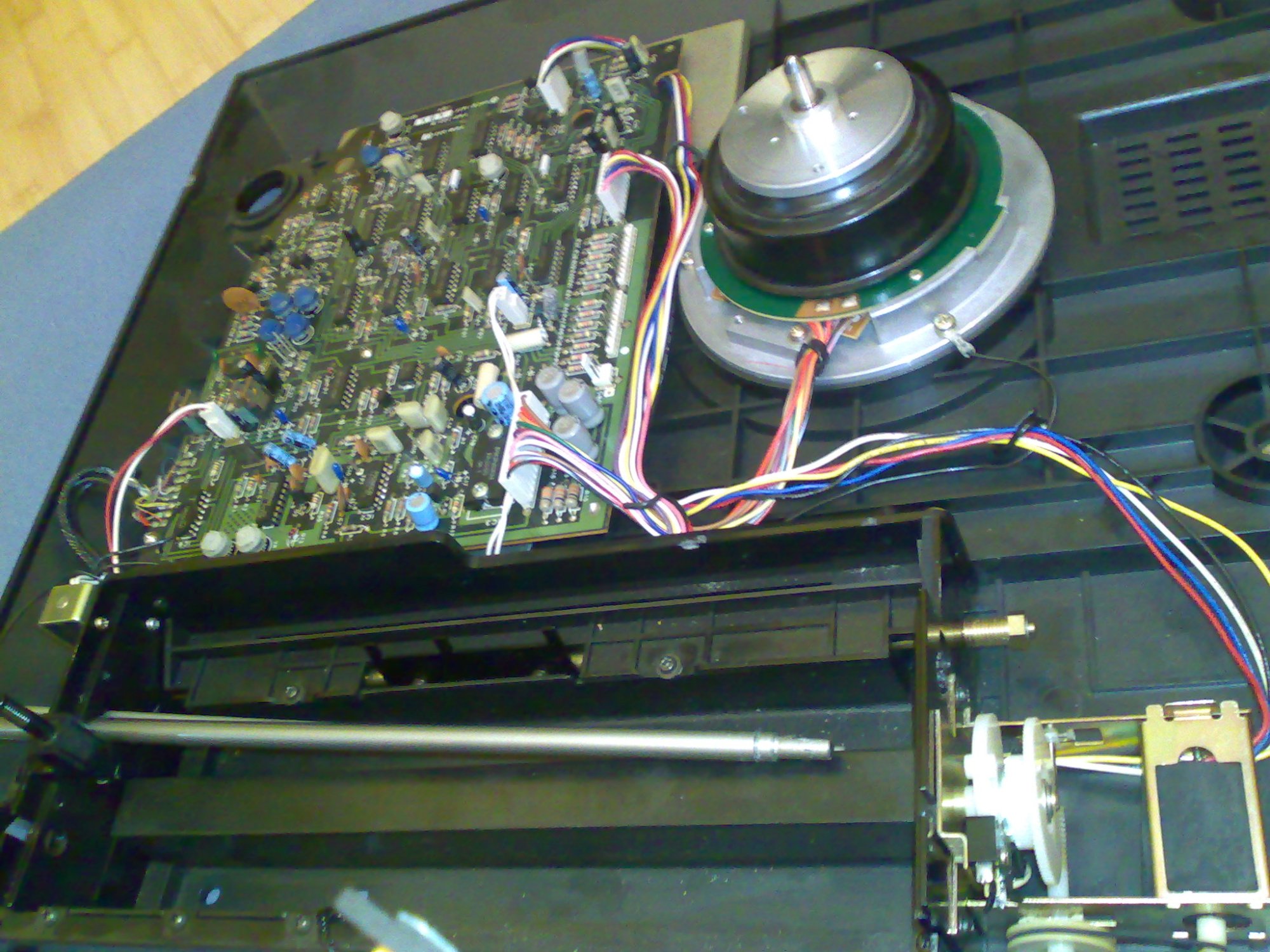

Leonid.
Имеется ли в тонарме Pioneer L-1000 электронное управление по всем степеням свободы, как это сделано в Sony PS-X555ES?
Системы электронного демпфирования в Пионере нет, там можно сказать классический тонарм.
Выглядит симпатично.
Пока непонятно что такое EV механизм, который с шестерёнками?
