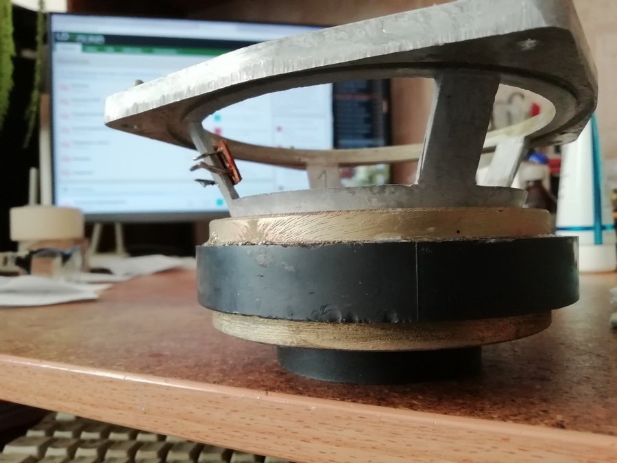

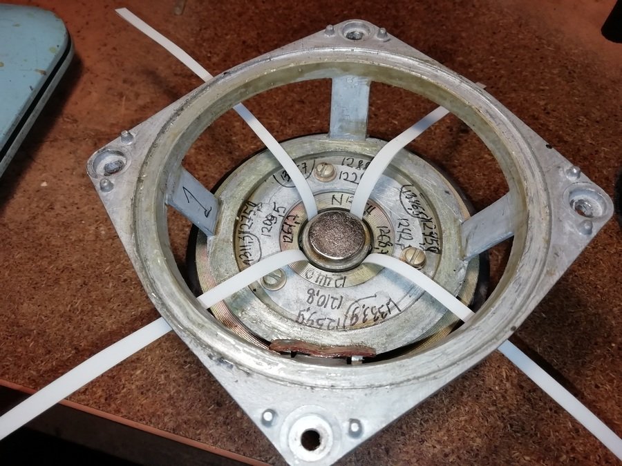

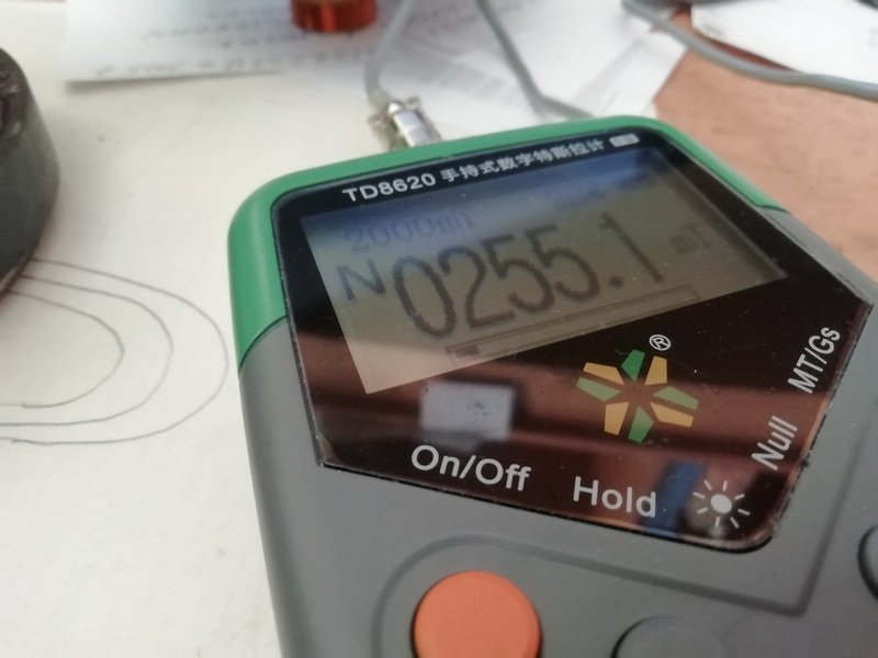

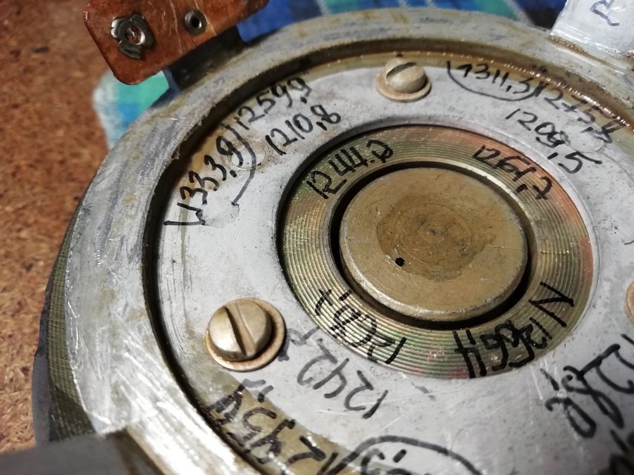

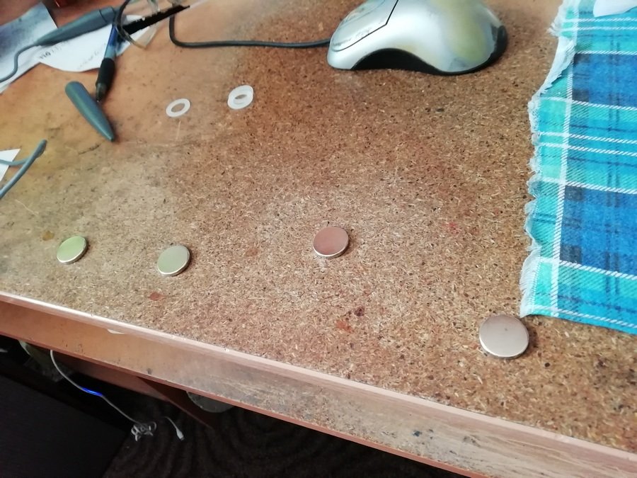

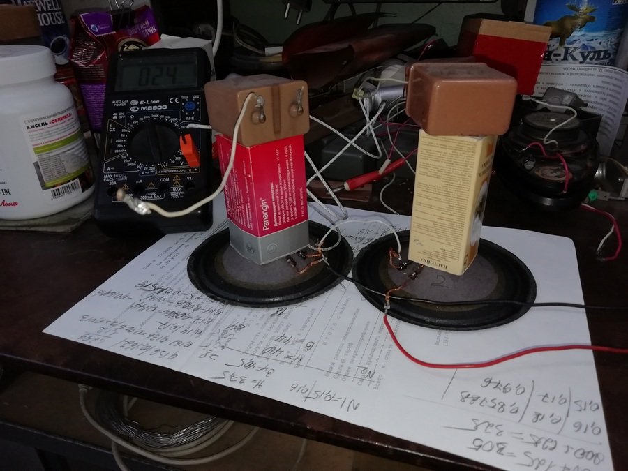

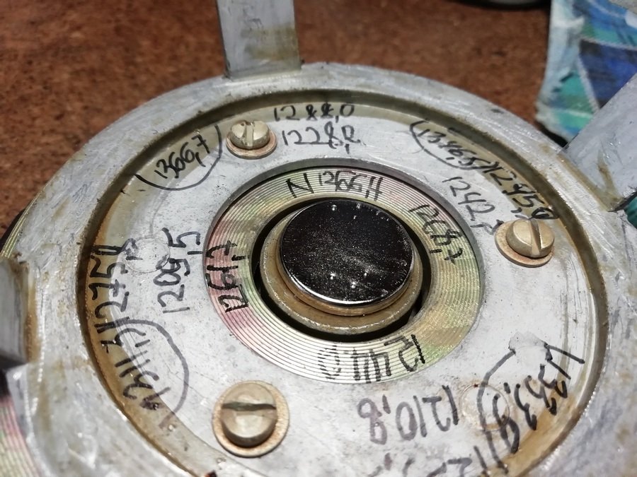

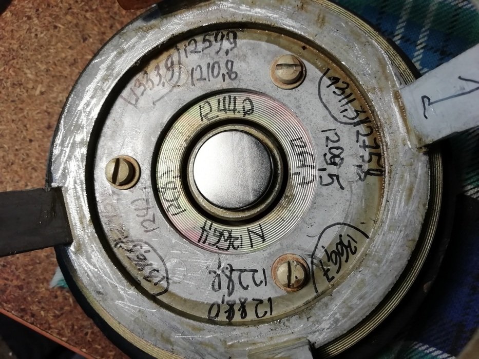

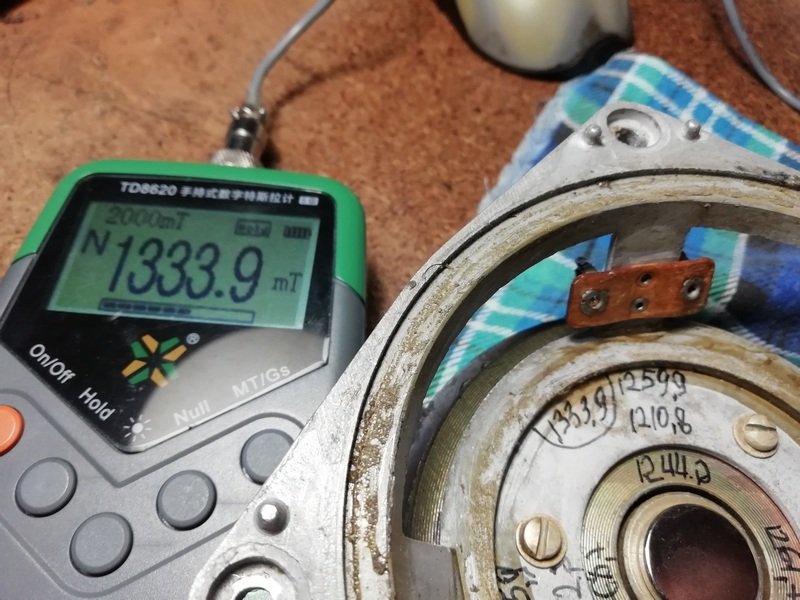

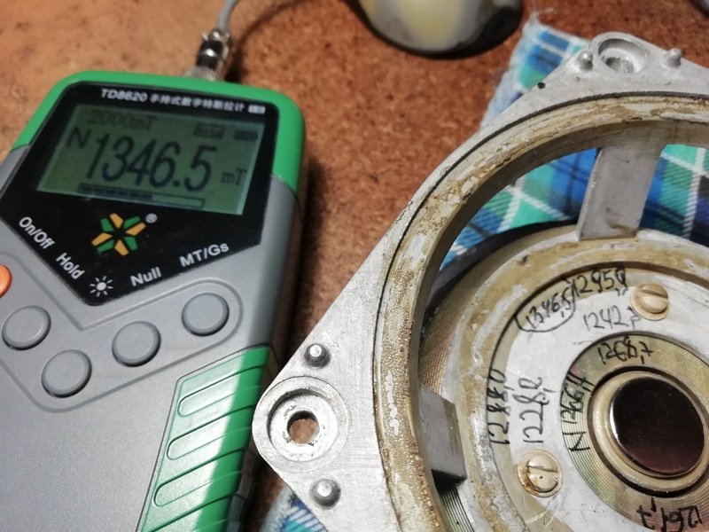

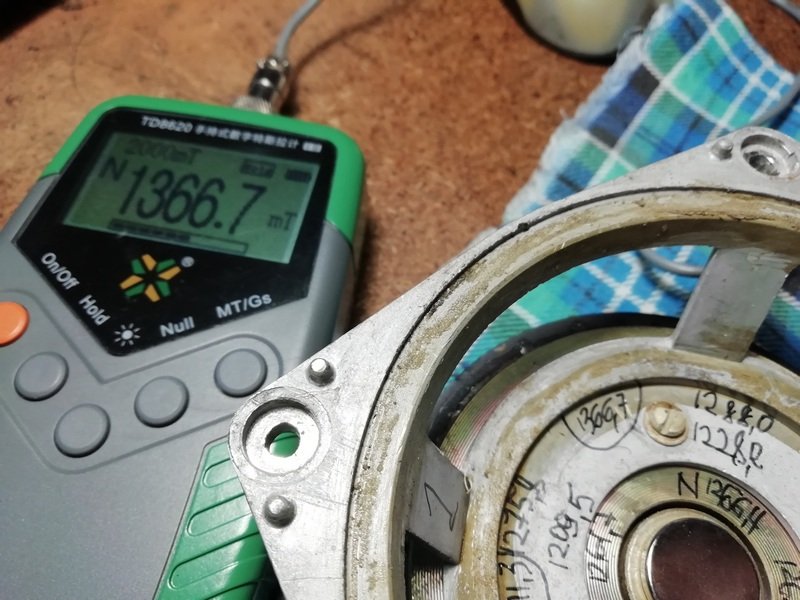

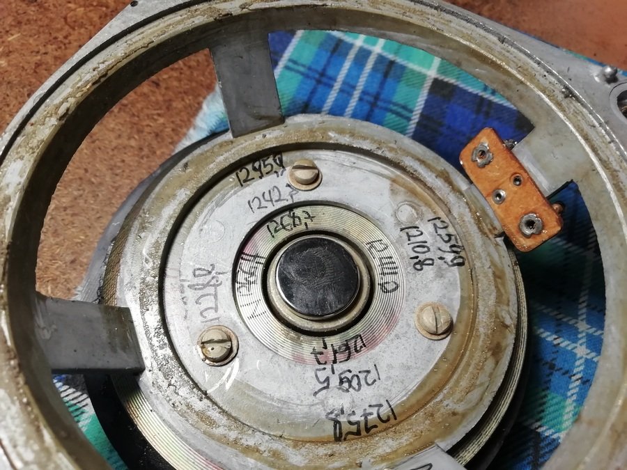

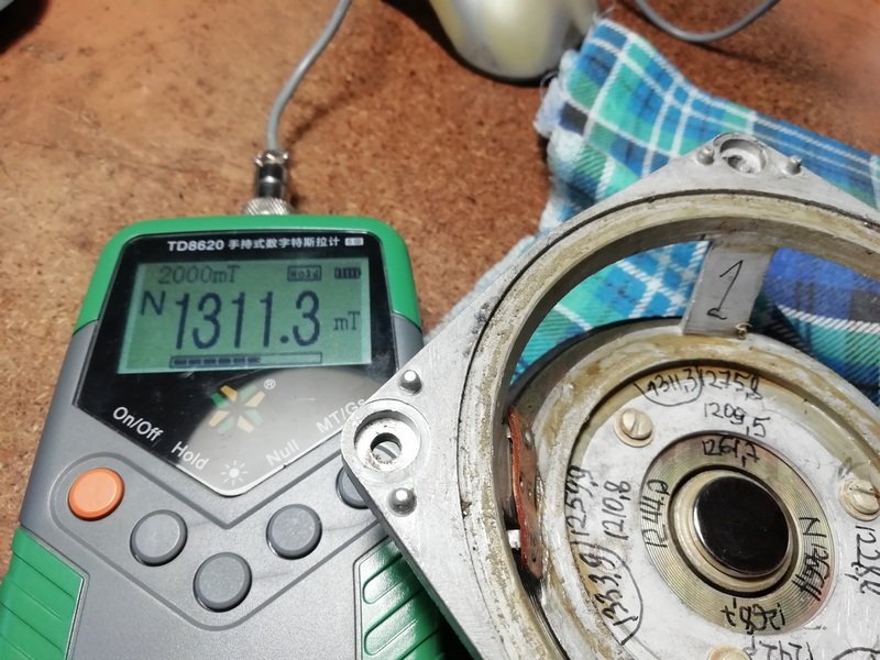

А если поставить таблетку на керн того, у которого ниже индукция?
Неодимовой таблетке под силу подкинуть недостающие 0,2 Тл.
Концепцию опробовал. Соточка или чуть больше добавилась.
Из комплекта четырёх таблеток диаметром 20,0 мм и толщиной 3,0 мм, взял одну
и без особого труда "прилепил" её на отталкивание на торец керна
и сделал замеры индукции в зазоре.
IMG_20260308_103031.jpg IMG_20260308_103115.jpg IMG_20260308_103157.jpg IMG_20260308_103236.jpg
Соответствие:
1242,5 / 1210,8 / 1209,5 / 1228,2 mT
1346.5 / 1333.9 / 1311.3 / 1366.7 mT
Можно было попробовать все четыре таблетки, но чего-то было лень.
Сделаю когда решение будет принято именно о таблетках. Поищу прибором самую сильную по южному полюсу и приклею.

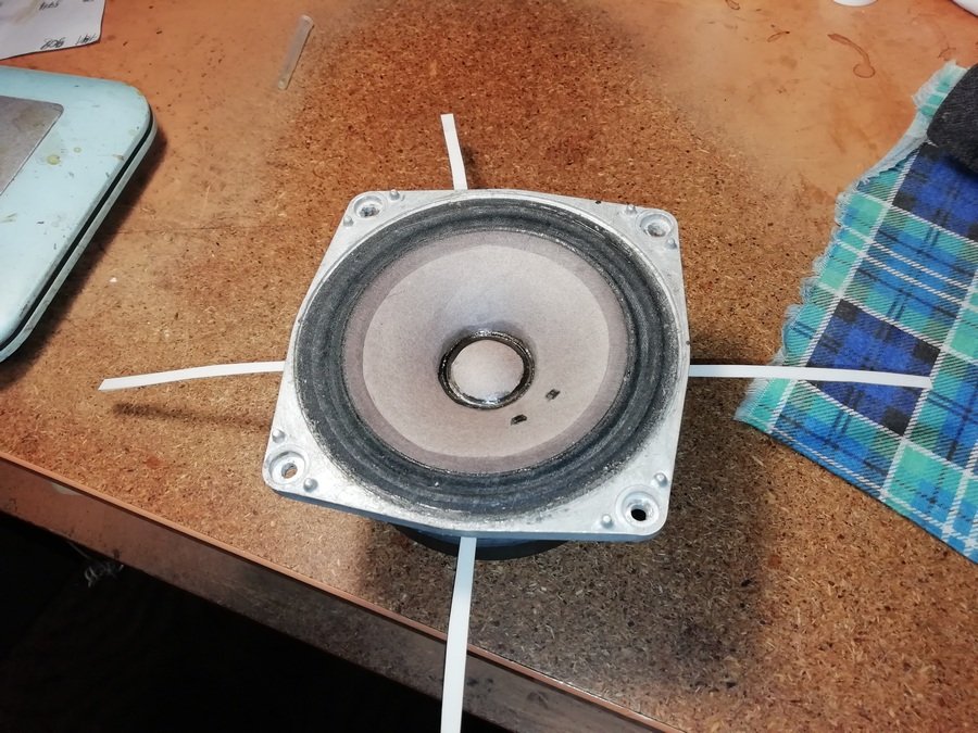

Заказали тканевые подвижки для ВЧ
Я бы не брал ткань для них. Слишком будет большая разница звучании даже на слух. Сам проверял. Самые верха станут "слишком мягкими".

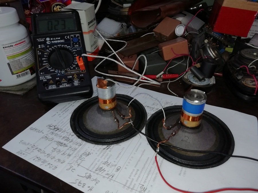

Ну наконец-то. Приняли решение по СЧ. Буду производить намотку катушки с двумя обратными витками.
Намотку катушки 30ГДС буду производить точно так же и таким же проводом как, у 20ГДС.
Фланец у обоих динамиков одинаков по толщине и = 7,0 мм. Т.е зазоры по высоте близки, а значит и придумывать нечего. Повторять и всё.
В закладках лежит точная роспись по 20ГДС на восемь ом:

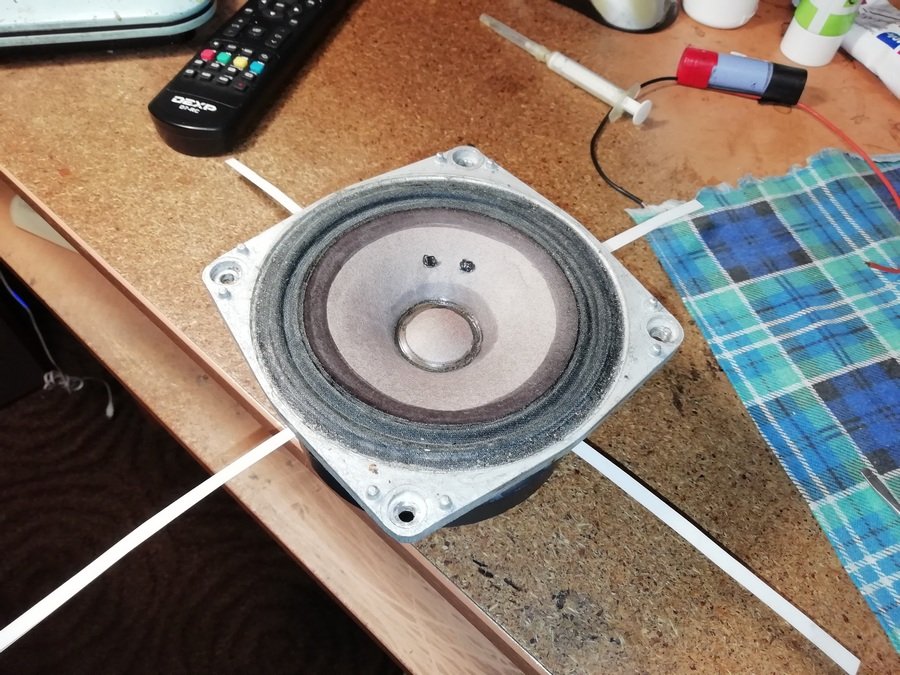

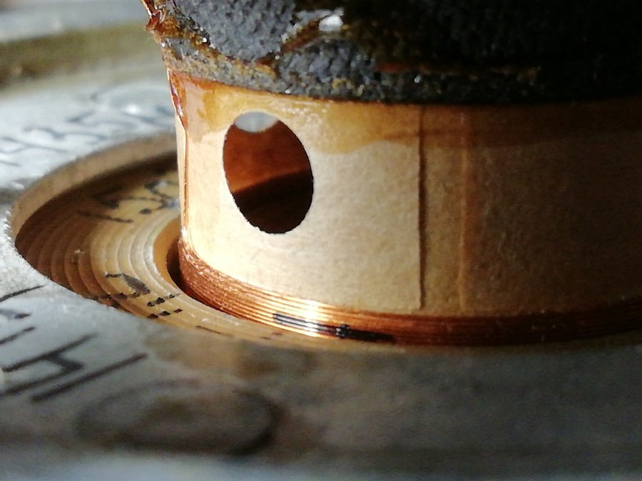

"""Две СЧ головки 20ГДС-4-8 от акустики "Вега 50АС-106" имели в своём составе:
1. Тонкий диффузор с формобразующей, обычной для этого типа головок. Т.е в виде чайной чашки или пиалы.
2. Тонкий и очень мягкий верхний резиновый подвес, форма полутор с изгибом вверх.
3. Пылезащитный и блескучий пластиковый колпачёк. Очень тонкий. Диаметром чуть большим диаметра каркаса катушки.
4. Жёсткую ЦШ.

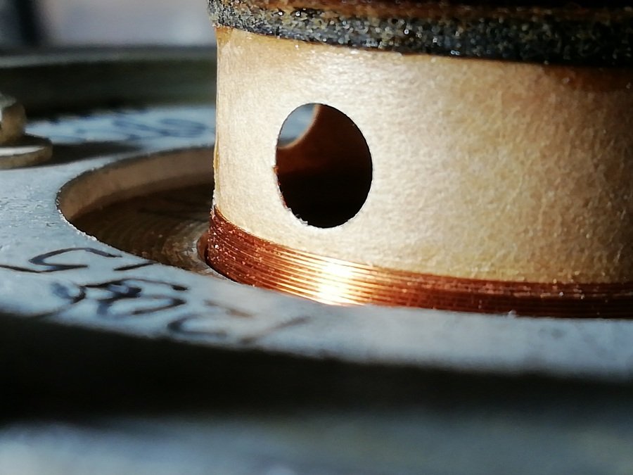

5. Бумажный каркас катушки с вентиляционными отверстиями по окружности каркаса над самой катушкой.
6. Верхний фланец МС имеет толщину 7,0 мм.
7. Высота намотки катушки 8,5 мм. Как ни странно, но катушка расположена ровно по середине высоты зазора.
8. Динамик имеет в составе катушки провод диаметром 0,16 мм по меди и 0,177 мм по лаку и сопротивлением 0,874 ом/метр. Во внутреннем слое расположено 47 витков, в наружном слое 45 витков.
Сопротивление катушки постоянному току измерено мультиметром "M890F", (Сопротивление шупов при "КЗ" = 0,2 ома), и равно 6,6 ома у димнамика под №1, и 6,5 ома под №2.
Измеритель иммитанса "Е7-15" на частотах 1000/100 Герц соответственно, выдал:
Динамики в сборе:
№1. R=8.06/30.5 om; L=0.592mH/ёмкость.
№2. R=8.00/59.0 om; L=0.615mH/ёмкость.
Катушки динамиков зафиксированы в зазоре:
№1. R=8.03/6.74 om; L=0.677/1.02 mH.
№2. R=8.00/6.64 om; L=0.684/1.06 mH.
Катушки динамиков на воздухе:
№1. R=6.63/6.63 om; L=0.277/0.27 mH.
№2. R=6.53/6.53 om; L=0.269/0.26 mH.
Это всё, что я имею сказать по заводскому исполнению.
Данные динамики были перемотаны более тонким проводом имеющим диаметр 0,14 мм по меди, 0,165 мм по лаку и сопротивлением 1,11 ом/метр.
В катушку были введены два обратных витка, потенциально снижающих индуктивность катушки.
Первый обратный виток расположен после шестнадцатого витка 16+1+16. Узелок расположен напротив вывода начала катушки.
Второй обратный виток расположен после пятнадцатого витка 15+1+14 второго слоя катшки. Узелок расположен напротив вывода конца катушки.
Благодаря более тонкому проводу, катушка должна была иметь высоту намотки не более 5,5 мм. Но из-за петелек обратных витков, катушка выросла по высоте намотки на 0,5 мм. Т.е. в реале она имеет высоту намотки в самом широком месте не менее 6,0 мм. Соответственно, если катушка серединой своей высоты встанет точно по середине высоты зазора, то все витки катшки окажутся рабочими. и ничего болтатся в "проруби" не будет.
Сопротивление катушки измеренное постоянным током для №1=5,9 ома. Для №2=5,9 ома. Геометрия новых катушек, их расположение по высоте и т.д, и т.п. абсолютно одинаковы. Я старался.
Теперь об измерениях на переменке.
Измеритель иммитанса "Е7-15". Частоты измерения 1000/100 Герц.
№1. R=5.97/5.97 om; L=0.137/0.13.
№2/ R=6.01/6.01 om; L=0.138/0.13. Хочу заметить, что на частоте в 100 герц, прибор не показывает третий знак в индуктивности катушек.
Динамики собраны, катушки в зазоре зафиксированы на проставках:
№1. R=6.69/6.03 om: L=0.360/0.53 mH.
№2. R=6.71/6.07 om; L=0.365/0.52 mH.
Динамики с освобождённой катушкой в зазоре:
№1. R=6.68/33.8 om; L=0.330/ёмкость.
№2. R=6.77/75.8 om; L=0.342/ ёмкость.
Было и ещё одно измерение. С вклееными пылезащитными колпачками. Жидкие пластиковые колпачки были заменены на бумажные, жесткие. Выпуклостью в сторону керна. С подогнанным диаметром под каркас катушки. Ну может чуть более.
№1. R=6.71/25.6 om; L=0.335/ёмкость.
№2. R=6.71/64.7 om; L=0.335/ёмкость. Как видим колпачок имеет значение. Сопротивления и индуктивности катушек подтянулись к одному значению. Резонансная у динамиков хоть и разная, но с колпачком имеет тенденцию к снижению, падает сопротивление на 100 герцах.
И ещё. Перед снятием с металлической оправки динамика с новой катушкой, каждый был так же измерен:
№1. R=7.01/6.21 om; L=0.365/0.50 mH.
№2. R=7.04/6.25 om; L=0.378/0.49 mH.
По сравнению с исходным, динамик с новой катушкой имеет фактически в двое меньшую индуктивность катушки причём они одинаковы у обоих динамиков, равно как одинаковы и сопротивления этих же катушек. И на постоянном токе, и на переменке. Пусть и в убогом диапазоне.
Катушка при работе динамика не имеет свободных витков вне зазора. Балласт отсутствует."""

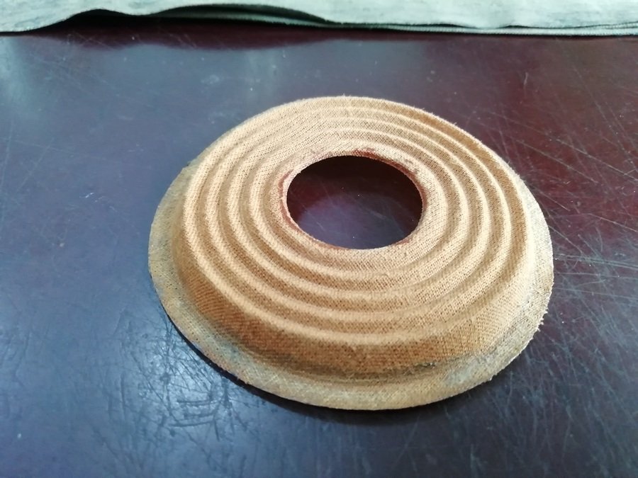

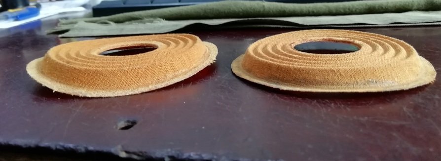

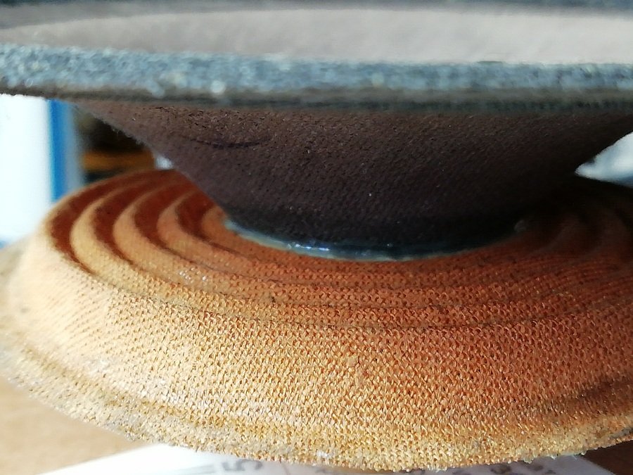

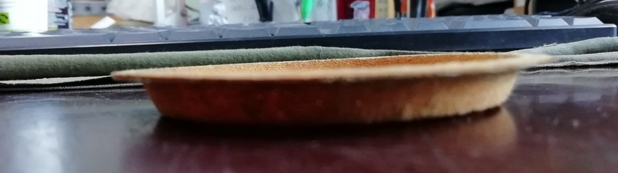

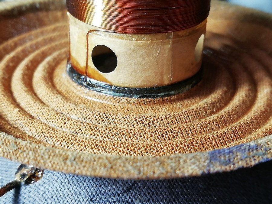

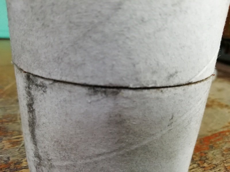

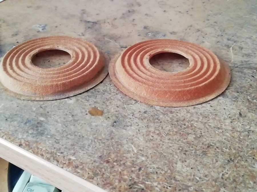

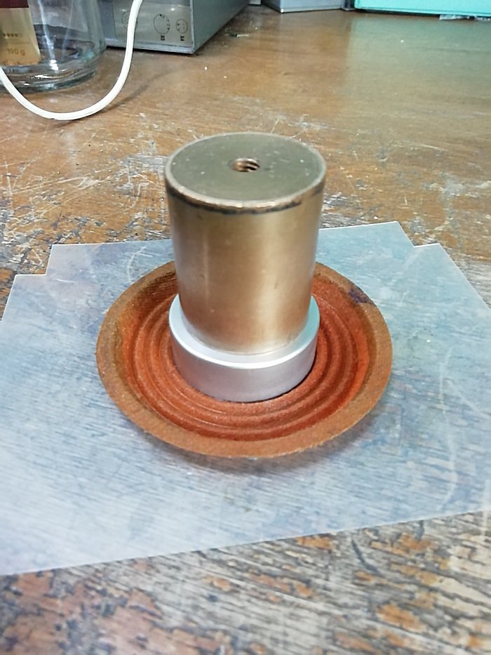

Для восстановления покоробленных ЦШ снял их. Понадобилась капля спирта, пара минут и немного силы
Где-то я уже упоминал о том, что визуально каркасы неодинаковы. После снятия ЦШ стало более явно
Однако длина каркасов одинакова. Вклеены каркасы в диффузоры одинаково. Начало катушки на одной и той же высоте. Ну и прочее. Разница в расположении отверстий. Может отрезали со смещением... Не суть.

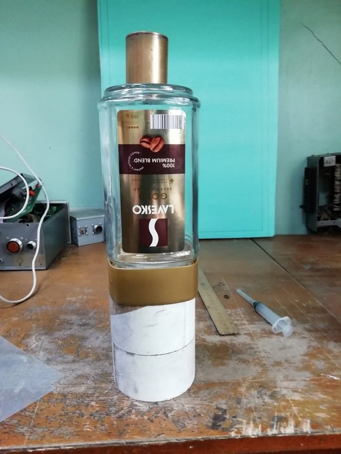

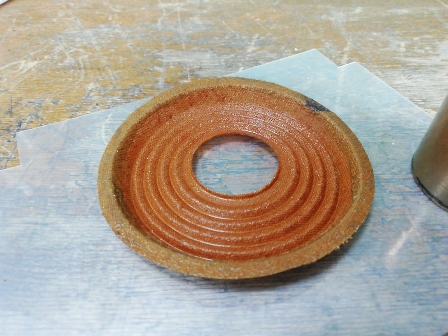

Шайбы обильно пропитывал спиртом
Заранее приготовив груз

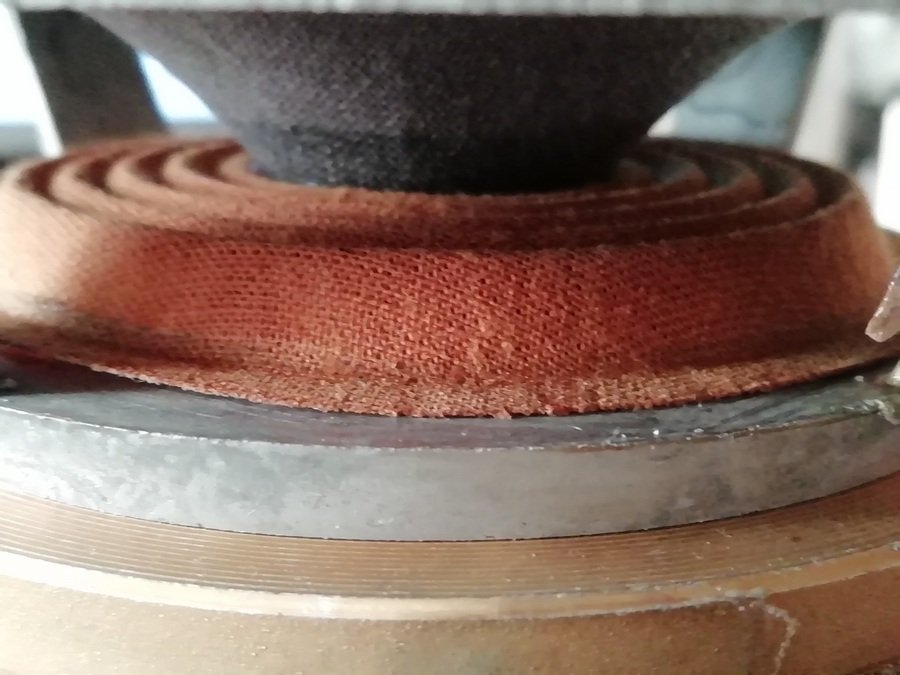

После высыхания спирта
и в сравнении с первоначальным состоянием
Вроде как небо и земля, но через некоторое время воротник правленой ЦШ, вновь стал как поросячий .....
На остатки от скотча уложил ЦШ с грузом. Воротник полностью всем своим "размером" как и ЦШ удобно поместились
Сверху ещё одно такое кольцо с грузом
И периодическое подливание спирта в стык
Дало "какой-то" эффект.
"С самого начала я придерживался какой-то тактики"(с)
Толку было мало и я уложил шайбу на шайбу изгибами навстречу и уже две пустил под спирт и груз.
Сегодня достал и вроде как, и ничего
Но это они парой. Дома разделю и они... Хренакс! И снова станут "витиеватыми.

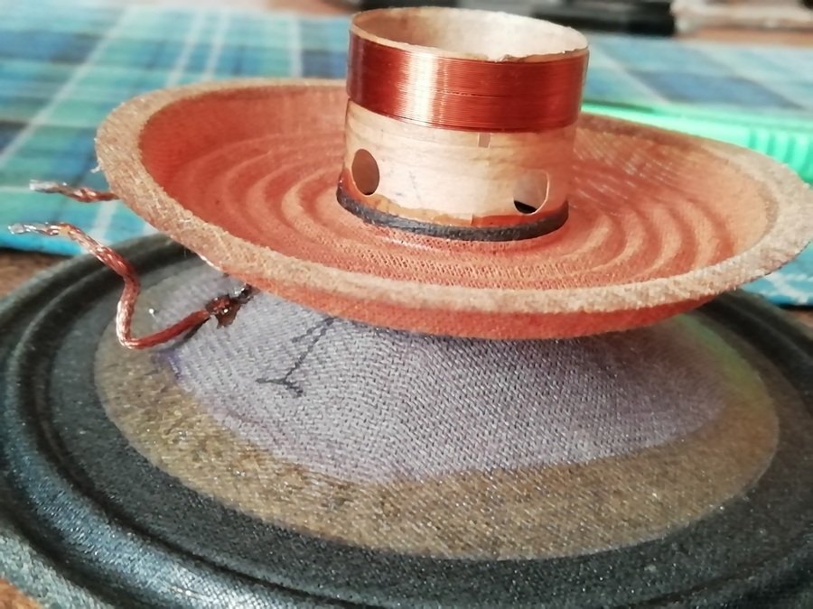

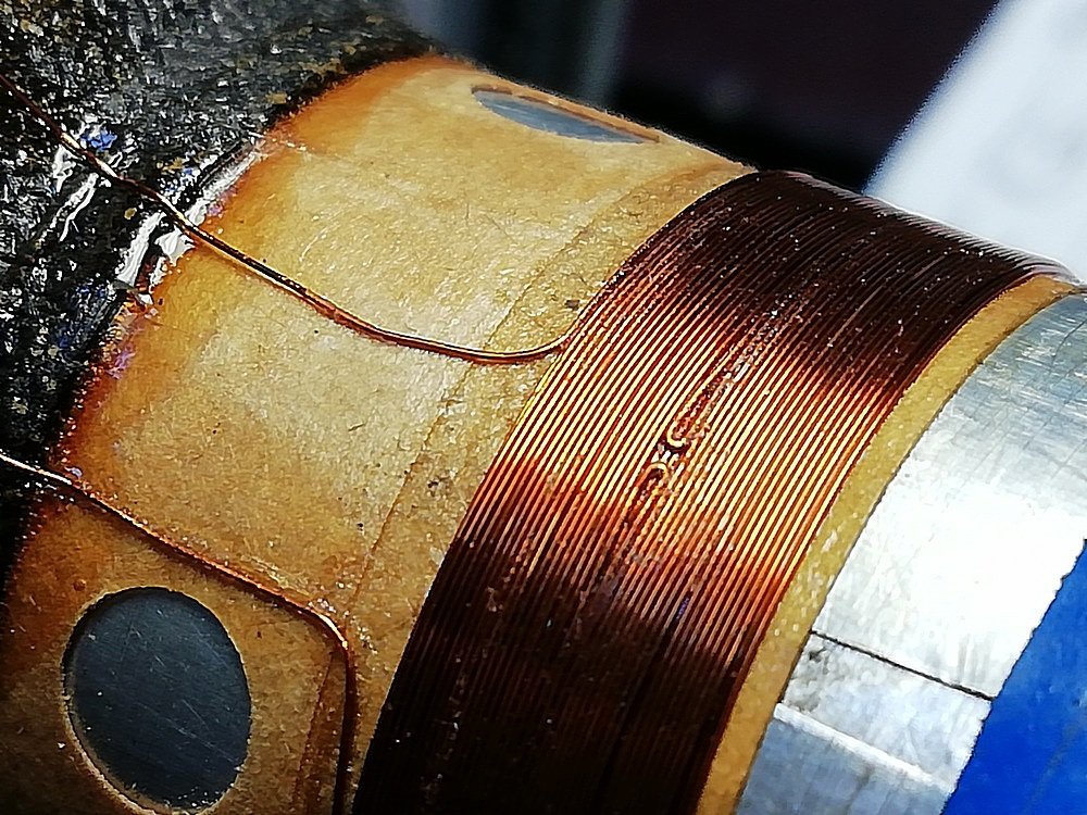

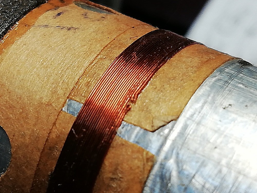

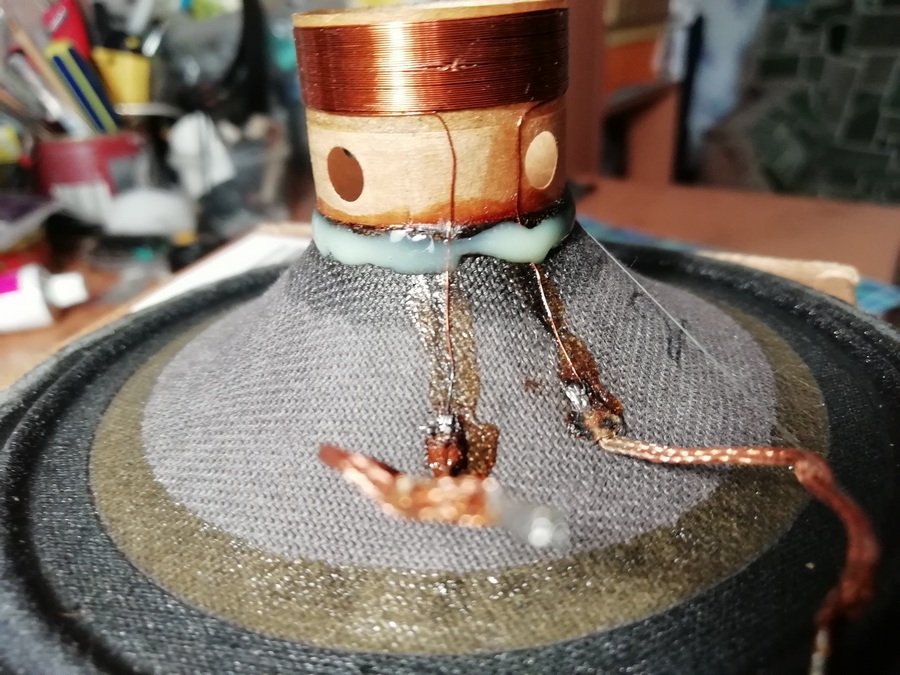

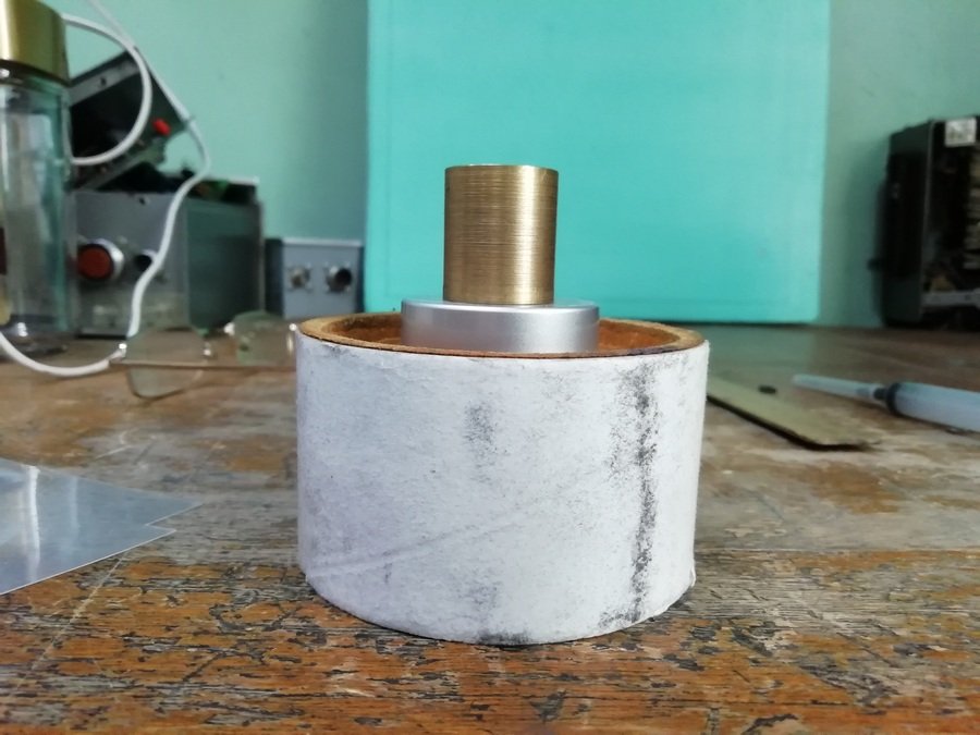

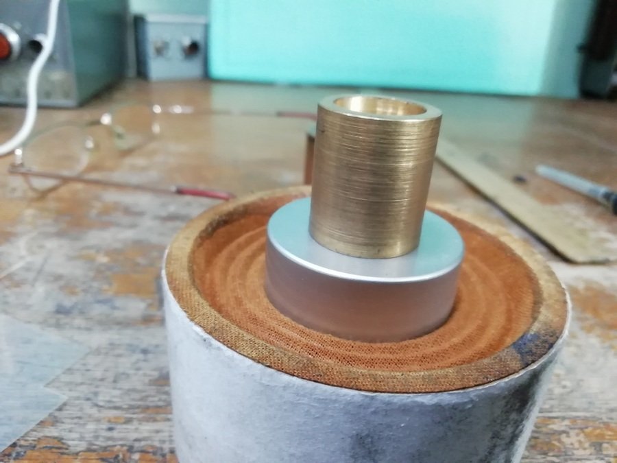

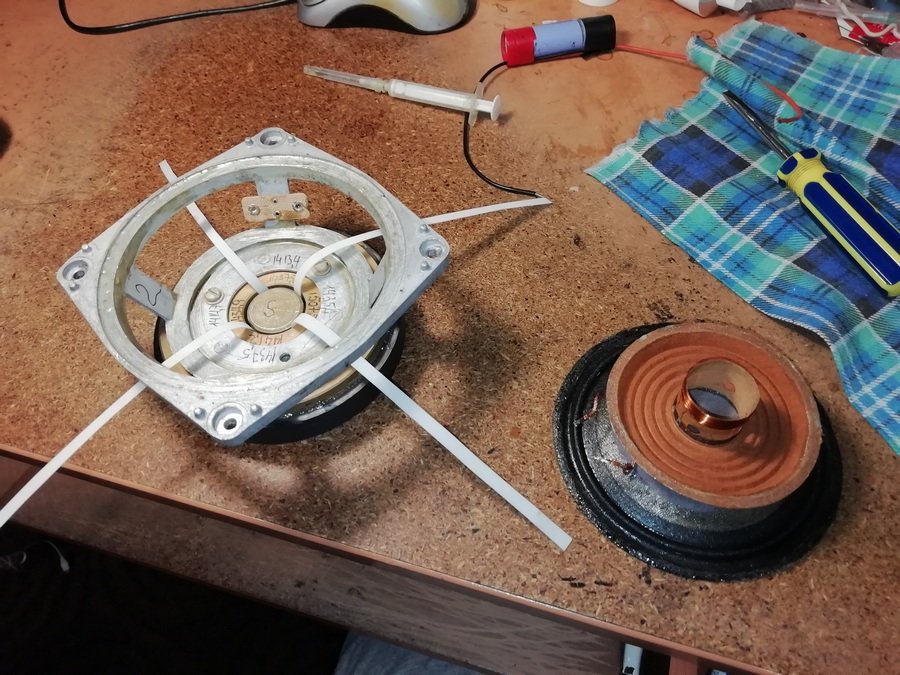

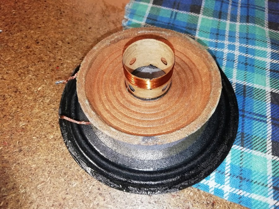

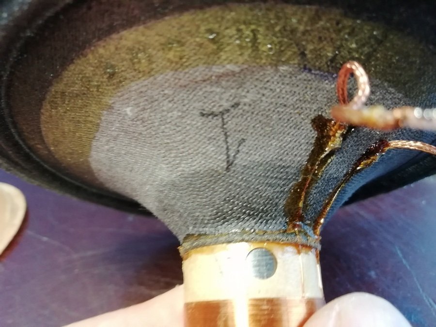

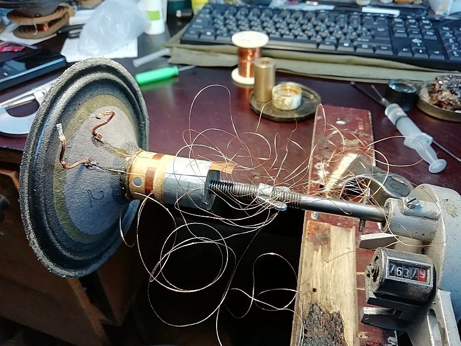

Сегодня средники перемотал.
У №1 было провода в слоях: Наружный = 37,5 витков / внутренний = 40,5 витков.
У №2 было провода в слоях: Наружный = 40,0 витков / внутренний =44,0 витка.

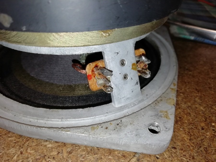

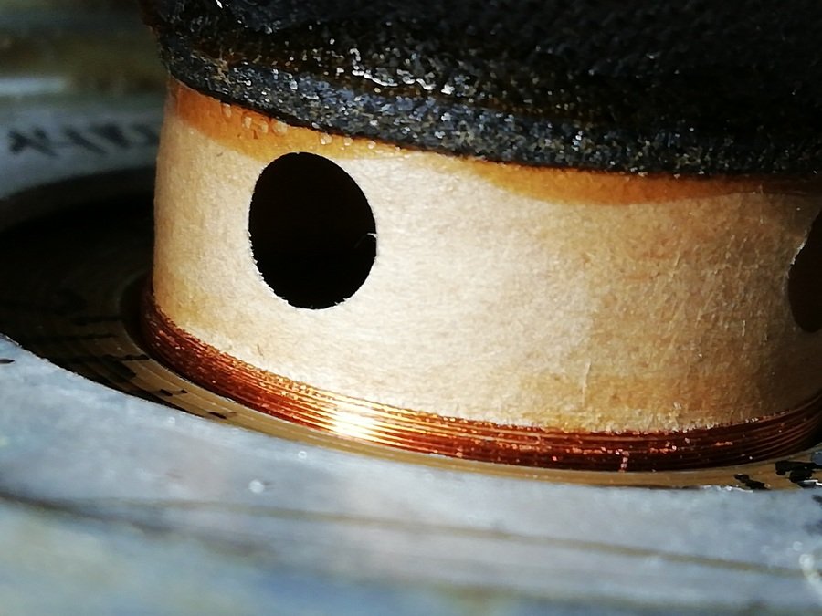

Дома сунул подвижки в МС. Есть разница в положении по высоте
Хотя расстояние от диффузора до катушки одинаково и составляет 9,0 мм. В положении катушек виноват подвес (у правой буду править ещё раз.
У более углубленной разметил по краю зазора и проверил ещё раз
Провод стоковый 0,15 по меди. По лаку не измерял, как не измерял сопротивление 1 метра в омах.
Провод новых катушек 0,14 / 0,165 / 1,12 ом.м
По расчётам, катушка начнётся от диффузора на расстоянии в 10,0 мм и будет составлять во внутреннем слое 19 + 1 + 19 витков. В наружном снизу вверх 18 + 1 + 18 витков. И того 76 витков.

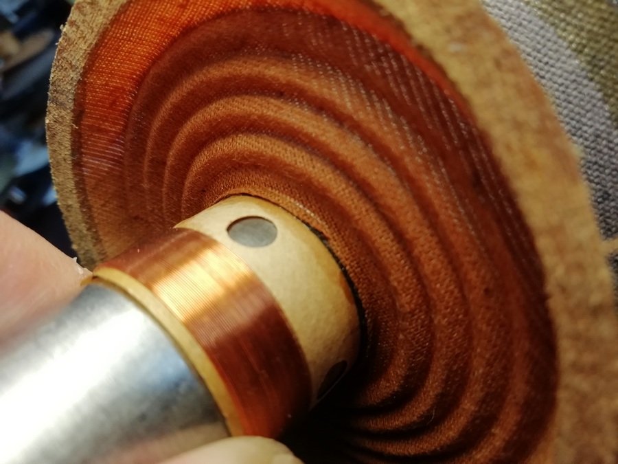

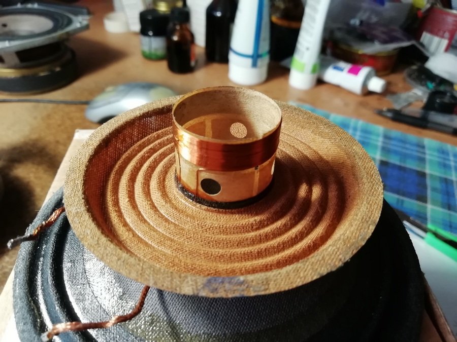

Старая катушка была аккуратно смотана
Каркас подчищен и размечен
Обратные витки. Первый напротив (+) во внутреннем слое
Второй напротив (-) в наружном слое

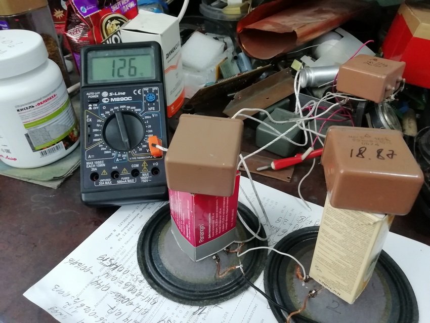

На холодную, на концах поводков у обоих подвижек R=7.1 Ohm
Поставлены на прогрев
Температура догнана до +126 градусов плавным повышением тока с 300 мА до 600 мА
Прогретая выдержана в течение часа и отключена от источника тока.

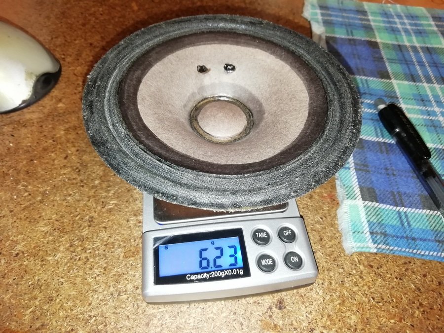

Вес №1=5,18 грамма
№1 R=7.12 Ohm, L=184uH, Q=0.163 / R=7.12 Ohm, L=0.18 mH, Q=0.015 Re=7.0 Ohm
Вес №2=5,12 грамма
№2 R=7.01 Ohm, L=181 uH, Q=0.162 / R=7.01 Ohm, L=0.18 mH Q=0.015 Re=7.1 Ohm

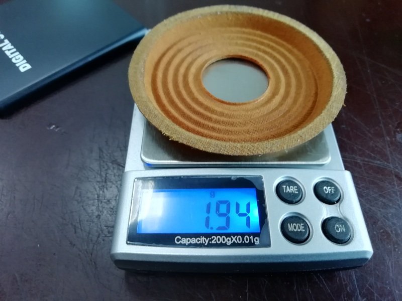

Вес пары ЦШ = 1,94 грамма
Что было:

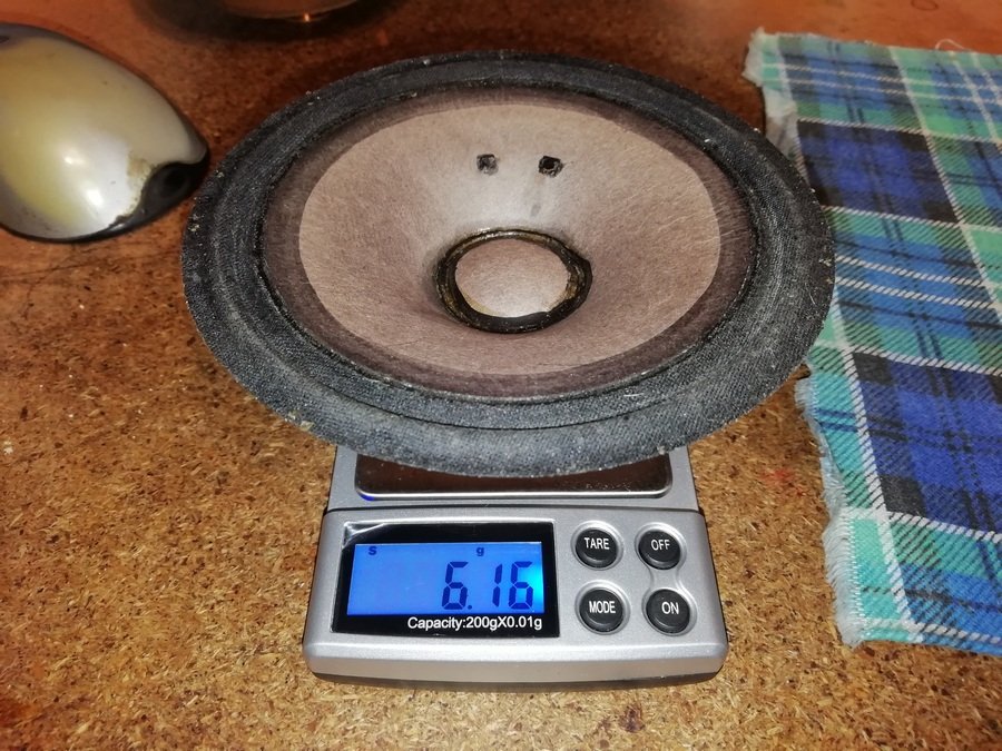

Подвижка №1 имеет вес 6,51 грамма без зачистки, как есть.
Высота намотки катушки 8,3 мм при Re=5.8 Ohm.
При частотах измерения в 1000 / 100 Герц вне МС имеет
R=5.80 Ohm, L=205 uH, Q=0.222 / R=5.80 Ohm, L=0.21 mH, Q=0.022
78 витков проводом 0,15 по меди
Подвижка №2 в том же состоянии 5,56 грамма
Высота намотки 8,6 мм при Re=6.4 Ohm
R=6.41 Ohm, L=235 uH, Q=0.230 / R=6.41 Ohm, L=0.23 mH, Q=0.022
84 витка проводом 0,15 по меди

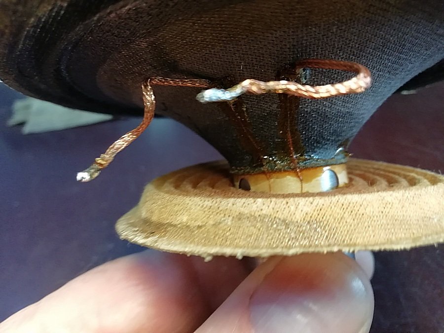

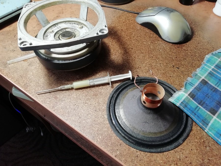

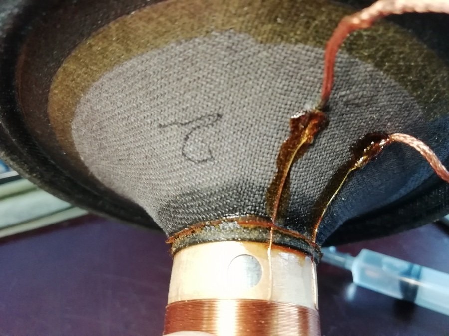

И куда же без обратных витков...

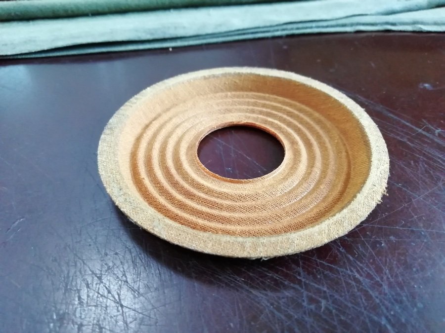

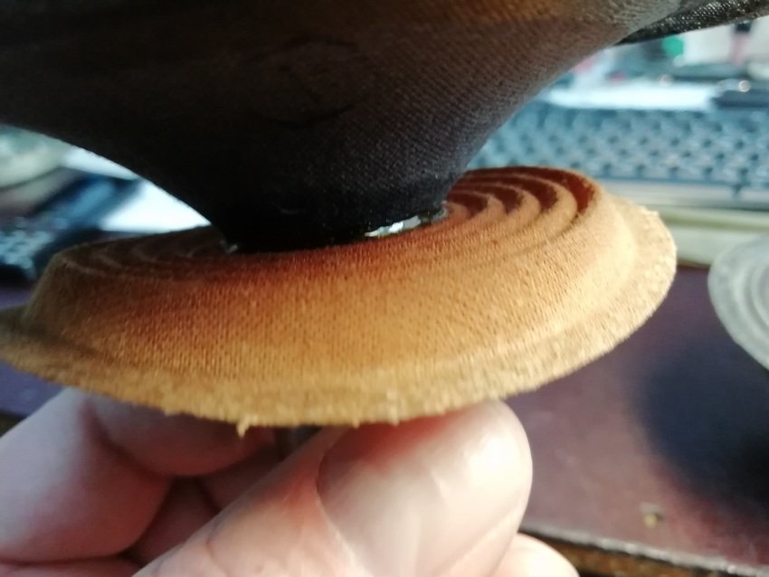

Разделил. Одна вообще в идеале
Примерил на подвижку
В корзине

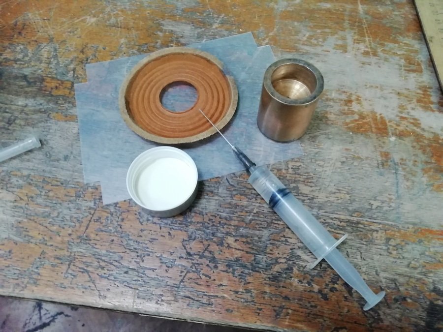

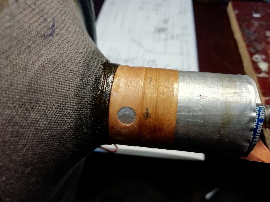

Можно приклеивать. Момент-1 зарядил в шприц 2,0 мл и с иголкой 0,8 мм
Нанёс на внешнюю часть горла диффузора
ЦШ на место
И сделав полный оборот ЦШ по диффузору, проверил на качество склейки. Со стороны катушки выступившего клея нет,
но прилегание между ЦШ и диффузором плотное и с обратной стороны его видно
Там клей лежит сплошным валиком. Пока сырой. Потом его не будет видно.
Со второй подвижкой те же действия.

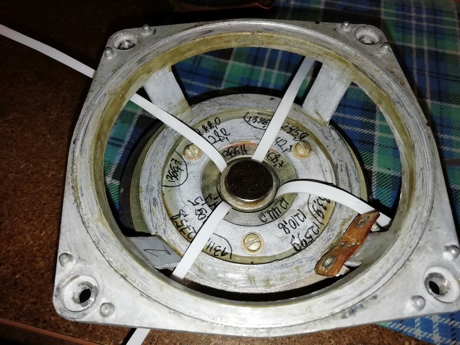

Перед сборкой подвижки брошу на весы. Самая лёгкая пойдет на на самую слабую МС. У которой индукцию в зазоре все же удалось приподнять почти до 1,4 Т.

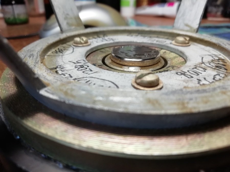

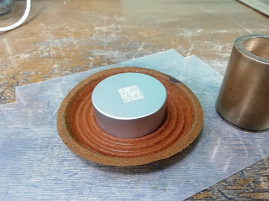

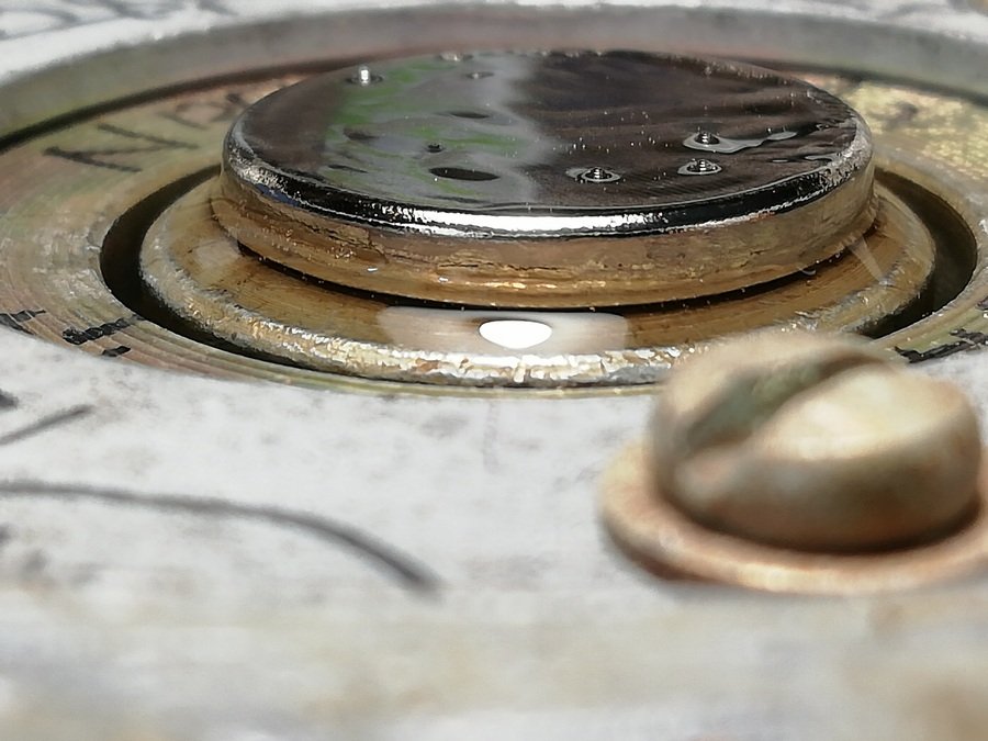

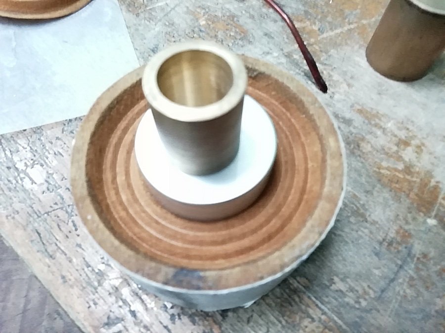

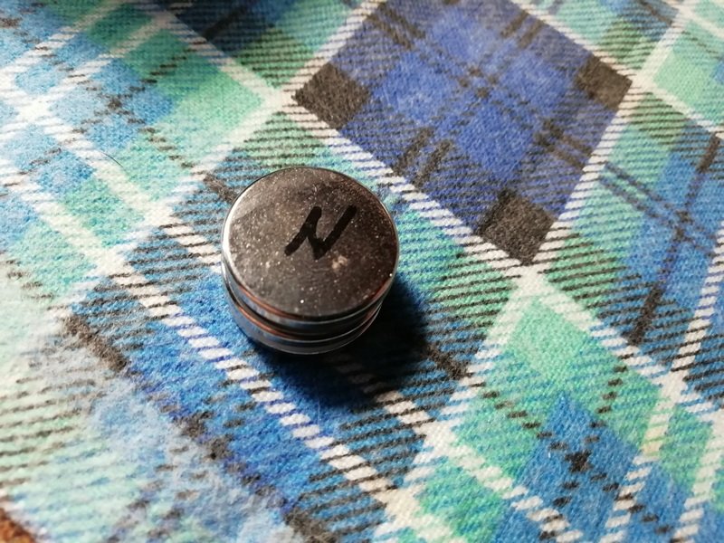

Сначала нашёл самую сильную таблетку из четырёх
Обработал спиртом поверхности керна и таблетки и на торец керна нанёс суперклей
На него приладил в нужной полярности таблетку
Чуток выждал - смещения не было
Прошёл по окружности тем же суперклеем и капнув на таблетку растёр по всей поверхности
В итоге
Высохло довольно быстро. После этого на таблетку чуток ливнул неразведённого БФ-2 и размазал его по всей поверхности таблетки и прилегающего к ней керна.
После приклеивания таблетки, на обратную сторону МС приклеил ферритовый магнит выбраный из №-го количества по самой бОльшей индукции в зазоре
Вот теперь всё!
Осталось собрать динамики.
Вывод - противомагнит работает и с пересыщеннными магнитными цепями.
По фото видно, что приклейка ЦШ разная, одна сидит на каркасе, а вторая как и положено, на диффузоре.
точка насыщения 1,5-1,6Т для применённого железа, поэтому есть куда насыщать.
В итоге
1,3Т получилось ?
С большей по размеру таблеткой можно было бы до 1,5Т добить.
В любом случае +like
Других по размеру таблеток не было.
Две друг на друга устанавливать не стал.
Не было бы тесламетра - вообще бы не заморачивался. " Многия знания - многия печали"(с) Но.... Влвделец согласился, а мне лишнего не надо.
Наверное, первый описанный случай подравнивания индукции в зазоре неодимовыми таблетками.
И это же не равномерно распределено по всему магнитопроводу.
Собрал динамики.
Вес подвижек в сборе
№1
№2
№1 установлю в МС с большей индукцией.
№2 установлю в МС скорректированную.
С лентами с внешней стороны катушки. Сначала проверил входимость
Затем ЦШ на Момент-1, подвес на Марс.
Момент тонким слоем на корзину.
Момент тонким слоем на воротник ЦШ.
Установка ленточек в зазор.
Марс на корзину и на воротник подвеса
И в корзину с ориентацией поводков на клеммник
Проход тонким жалом плоской отвертки по воротнику ЦШ не взирая на ленты и по воротнику подвеса. Так как Марс прихватывает позже Момента, ленточки вытаскиваем только тогда, когда есть уверенность в полном приклеивании подвеса к корзине. Ленточки вытаскиваем радиально противоположно. Вытащил - продавил. Вытащил - придавил.
Со второй головкой всё точно так же
Потом припаиваем поводки
Потыкав батарейкой определяем полярность и обозначаем её.
Затем прогоняем через "ИИ Е7-15" на частотах 1000 / 100 Герц
МС №1, Диф-ор №2 R=8,26 Ohm, L=205 uH, Q=0.156 / R=7.83 Ohm, L=7.28 mH, D=1.714
МС №2, Диф-ор №1 R=8.24 Ohm, L=223 uH, Q=0.170 / R=7.73 Ohm, L=6.31 mH, D=1.854
По громкости отклика на 1000 Герц одинаковы. Стало слышно 100 Герц. Ранее вместо этой частоты - лёгкое и еле слышимое шипение.

МС от 10 гдш. Таблетка без отверстия, номер неодима не знаю. Размер 24 Х 3.
Удерживать таблетку приходится весьма сильно. Пробовал с двумя МС: с КЗ на керне и с КЗ на фланце.
Если использовать akfix 705 с активатором, надо какую-то центровку в зазор и что-то с прижимом делать
