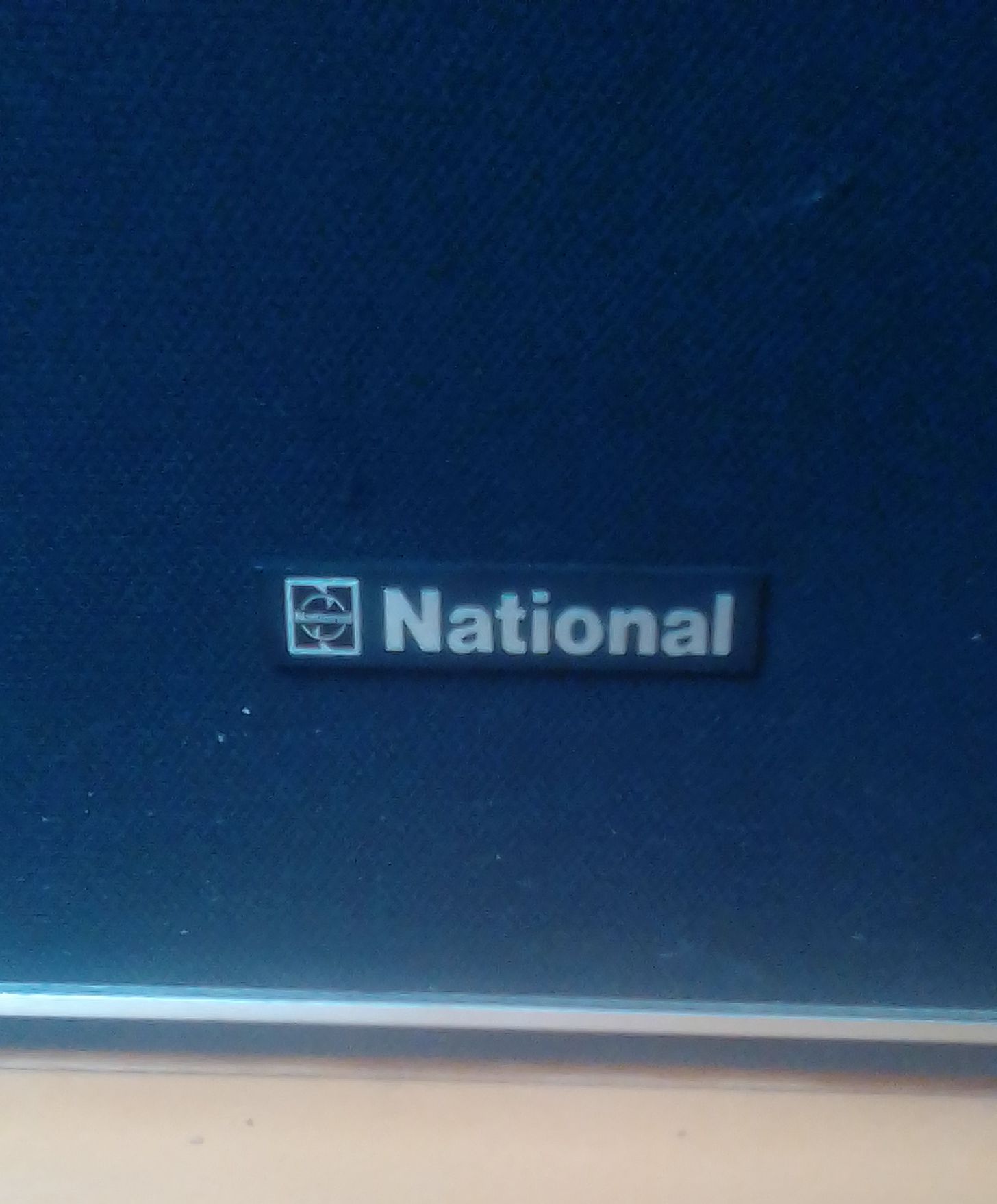

Досталась пара древних японских колонок. Корпус ДСП 6мм, до этого даже не знал что бывает такой толщины. Верх, низ, бока - шпон. Внешние габариты - 50 Х 30 Х 15 см. Объем 20,2 литра за минусом динамика. Динамики родные видимо стояли 6,5". Отверстие фазика диаметром 5 см, обрамление алюминий.
Не придумал ничего лучше как вотнуть 3ГД-38Е. Нутро, кроме передней панели оклеил нетканой половой тряпкой.
Низов таких не ожидал, пробовал от однотактника на 6Ф3П, и от Аккорд стерео.
Может кто встречался с такими? Интересно с чем шли. На задней стенке ни каких шильдиков и надписей
Немного соврамши, высота 55 см.

С таким динамиком встречался, это советский 5гдш: https://ldsound.info/5-gdsh-4-4-3-gd-45/ или ему подобный.
5,301
6,849
233
Сергей. Вопрос был о другом:
Т.е. человек интересуется динамиками, которые были установлены в эти АС изначально.
Вижу накладку под динамиком. Точно ли, что в этих корпусах были установлены 6,5" динамики? Не восьмёрки ли? Вы не открывали заднюю стенку?

Нет, 8" никак не могли стоять.
Родные круглые, без "ушей", и на 1-1,5 см в диаметре наших 3ГД-38. Вставали в углубление образованное накладкой.
Задняя стенка глухая, не съёмная.

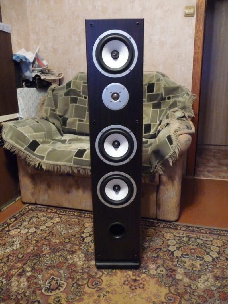

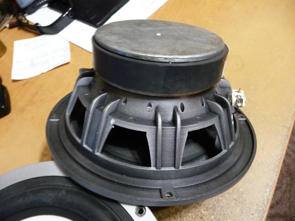

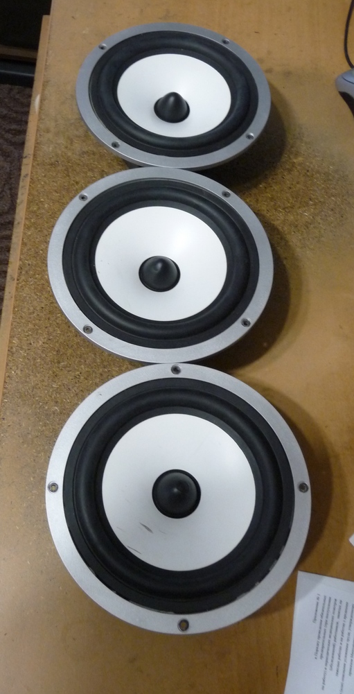

Где-то в гараже валяются Кларионы, Альпайны 6"...6,5", если конечно их не отправил товарищу - самодельщику.
В принципе в 20 литров можно установить и какой-нибудь мид на 6"....6,5". Например от акустики "Akira".
Точно! Акустика приедет - попробую.
