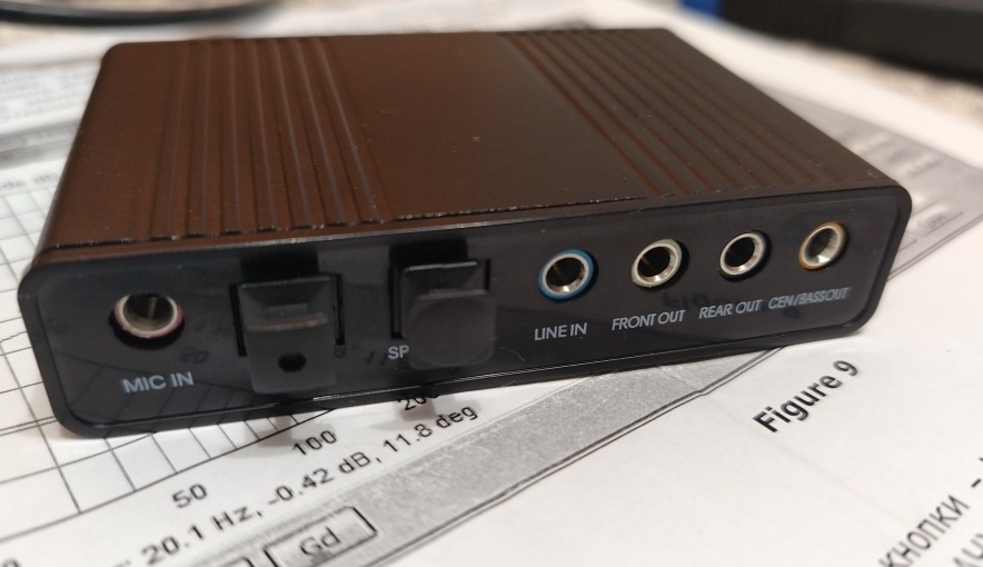

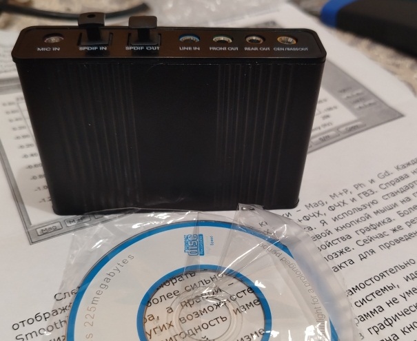

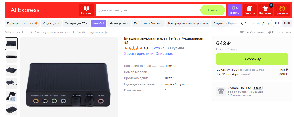

Случайно на али попалась внешняя звуковуха решил взять попробовать. Цена копеечная 1000р с доставкой. Брал из любопытства и в качестве быстрых и не очень ответственных измерений для ответственных пользуюсь E-MU0202. На борту у нас СМ6206 High Integrated USB Audio I/O Controller, размер коробочки 90*60*20 маленькая :), разъемы 3,5 mic in, line in, front out, rear out, cen/bass out, + SPDF IN OUT.
Вот внешний вид фото мои

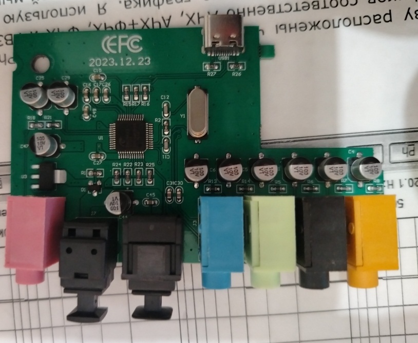

вот внутренности

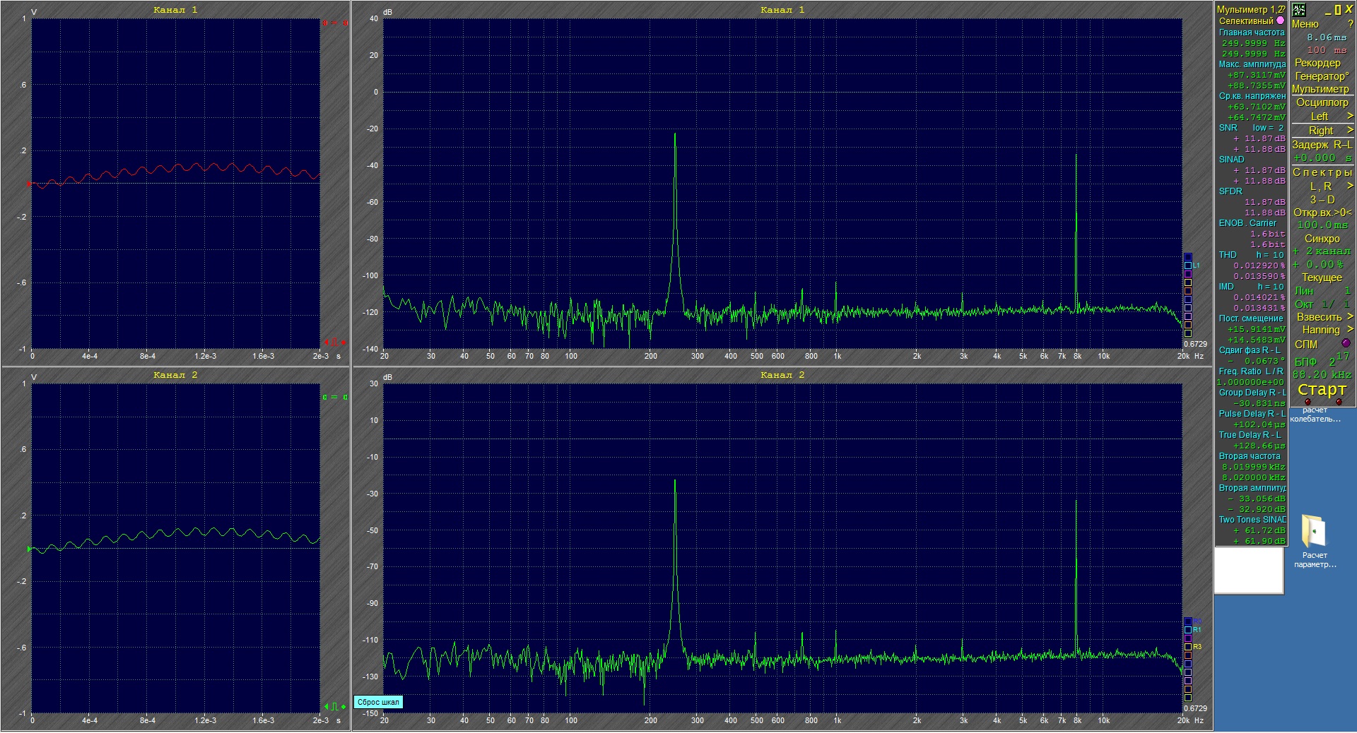

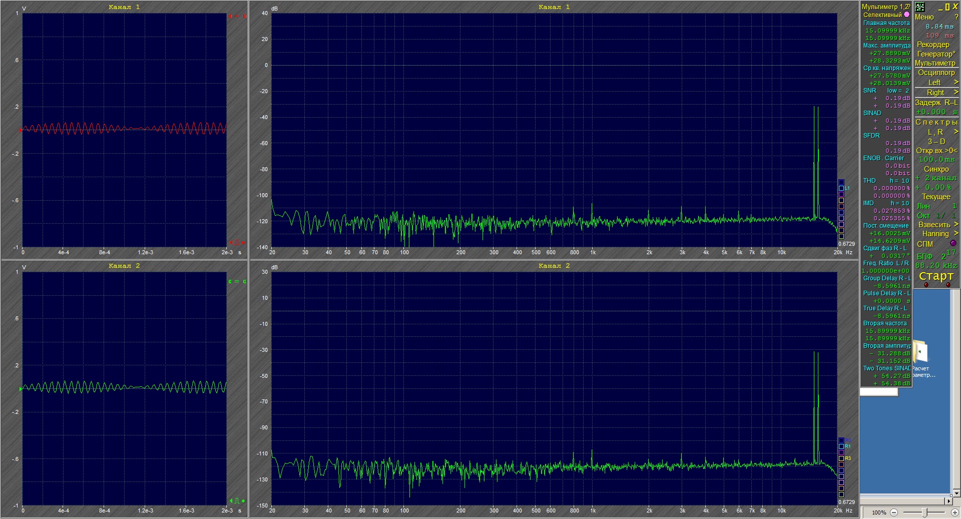

Нечего кроме чипа нет. Ниже картинки с характеристиками.

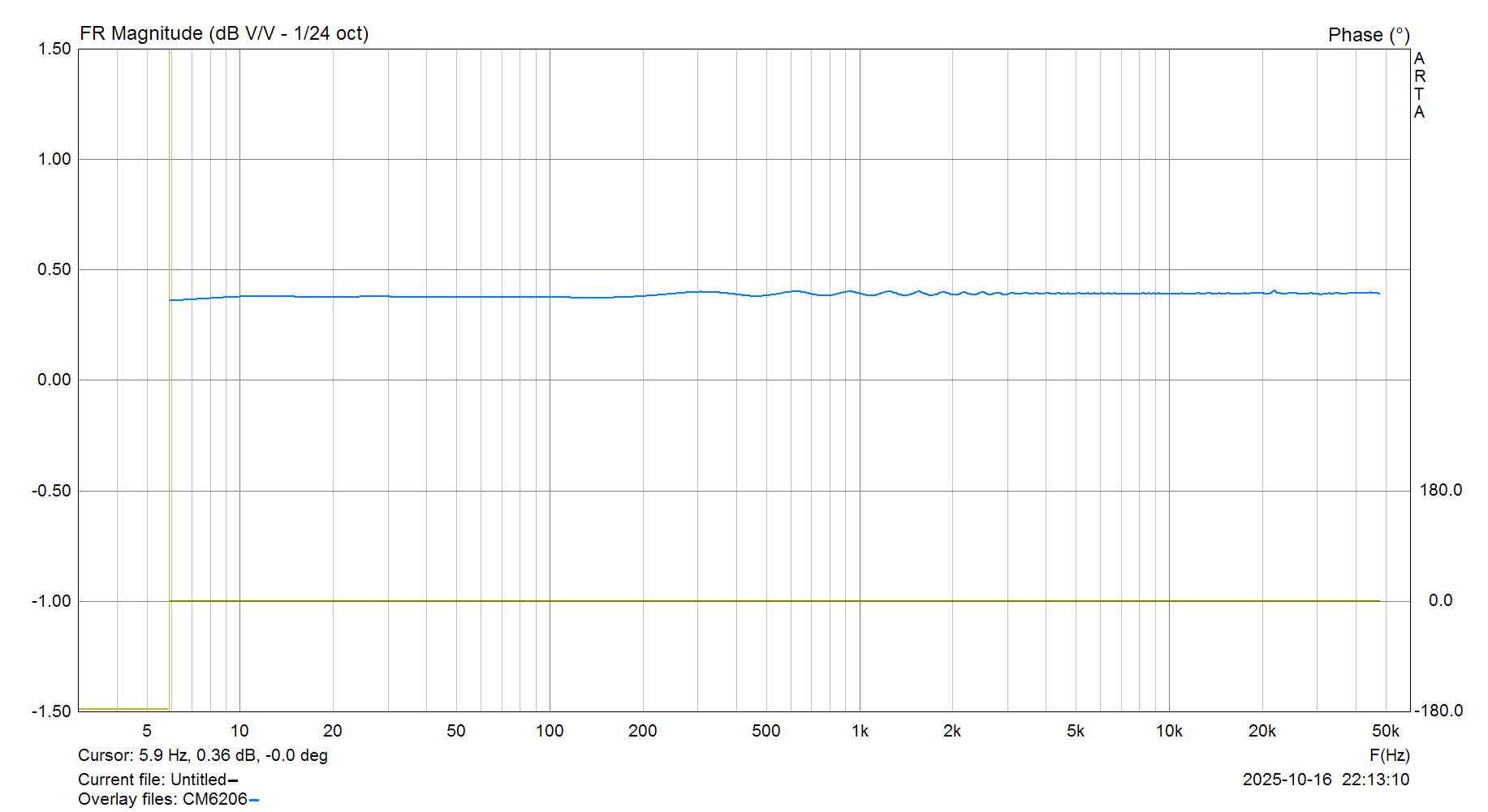

АЧХ карта сама на себя.

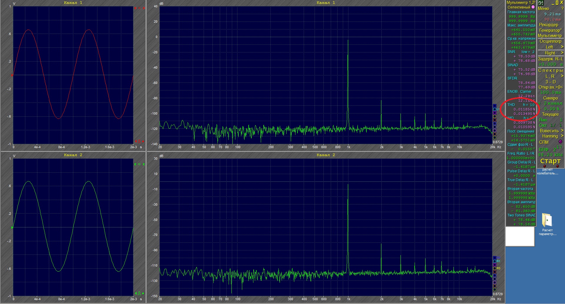

THD 0,013% уровень шума -120дБ.
IMD 15...12 кГц 0,027%
IMD 250Гц...8 кГц 0,014%
Карта не претендует на хай энд но для акустических измерений вполне пригодна. Особенно будет полезна для начинающих кто делает первые шаги в акустических измерениях. А также у кого сгорела встроенная карта ПК или кому жалко крутую карту для измерений. Этих можно купить пяток и упражняйся сними на здоровье не жалко. Один из плюсов карта не требует драйверов становится автоматом (у меня win7) хотя диск в комплекте есть.

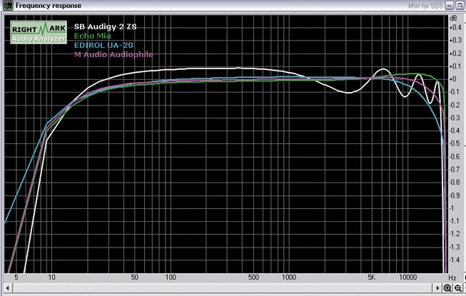

SB live, Audigy и прочие игровые от creative только даром.
Вход там кривой. Волнистая ачх у всех.

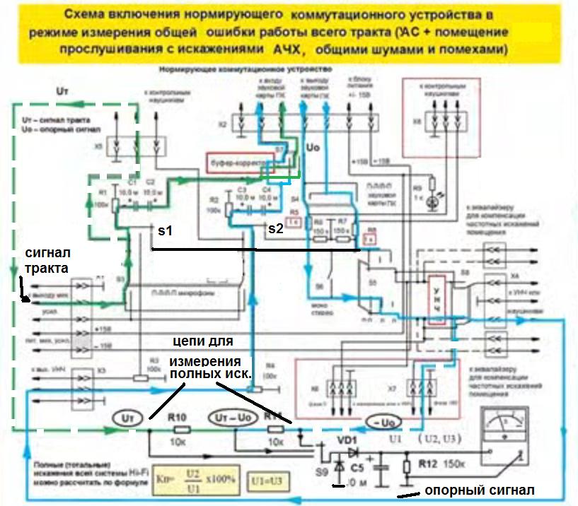

Волнистая АЧХ получается когда установлены разные параметры семплингов в АЦП и ЦАП. Это делается в настройках. Нужно в настройках микроф. и на выходе ( динамики) выставить одинаковые симплинги, например 24/44.1 или 24/96. А если в карте сильный завал на НЧ, то это сделано специально для работы с микрофоном в условиях внешних шумов и помех. В некоторых картах эту функцию можно отключить, а в некоторых встроенных зв. картах - нет. В первом компе я для компенсации этого спада делал обратно корректирующий фильтр на ОУ ( 'буфер - корректор"). Выровнял АЧХ практически в ноль до 10 Гц. Кроме этого, за счет этого ОУ удалось получить доп. выигрыш по д.д. и шумам - примерно в 6-10 дБ. Этот узел собрал в отдельной коробочке - коммутаторе сигналов. Схема ниже.

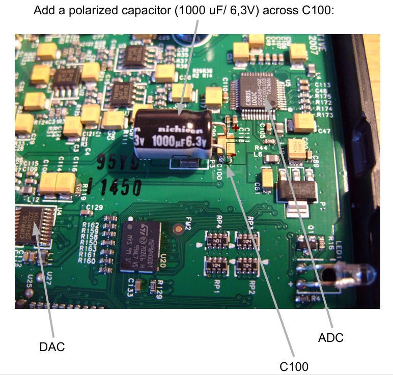

Вход там кривой. Волнистая ачх у всех.​

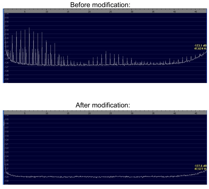

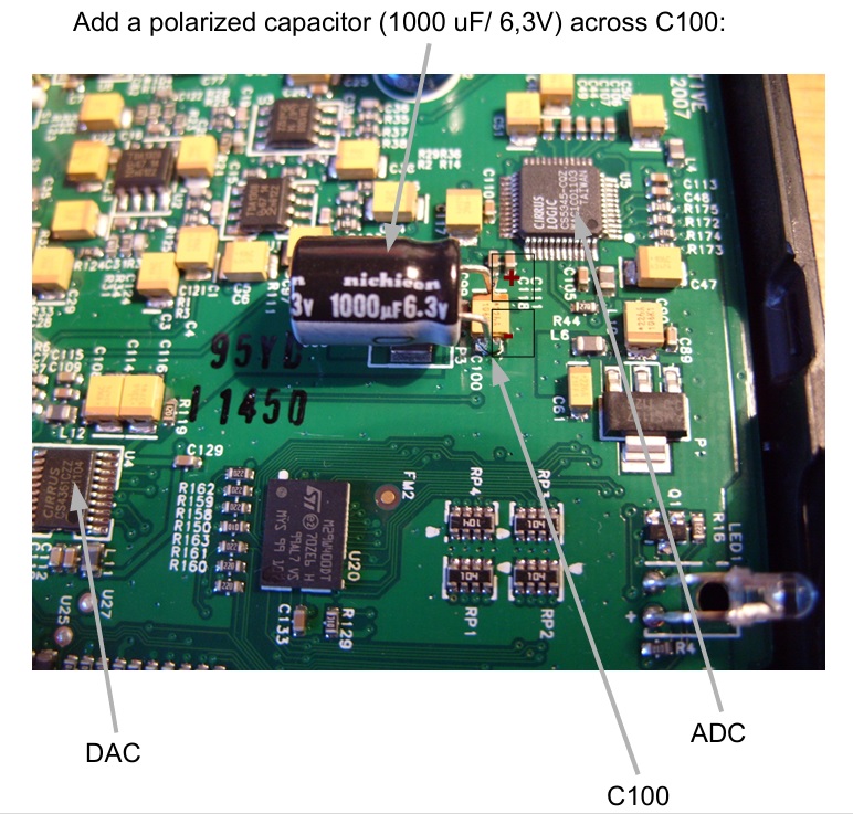

Трындеж.
Creative Sound Blaster X-Fi Surround 5.1 Pro
"Шумовая травка" от килогерца и выше убирается припайкой электролита 1000мкф 6,3в параллельно танталу С100 на плате карты.

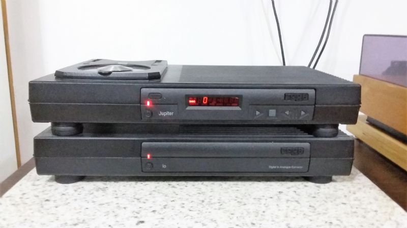

На данный момент цифра слушается по другому >
1. Ноутбук запитан из одной розетки с усилителем то при переходе на батарею звук заметно лучше (тональный баланс более тёмный).
2. Ноутбук запитан от отдельной розетки > от отдельного удлинителя > Через трансформатор 220 >120 В. Параллельно вторичке трансформатора 2.2 мкФ. Переход ноутбука на питание от батареи ну практически не заметен.
Хотя в обоих случаях с ноутбука снимается только цифра через > конвертер USB > SPDIF с гальвано развязкой. Вход на внешний ЦАП с гальваноразвязкой.
Где тут может быть звук? Напрямую то никак?
Винтажный ЦАП Rega io пoнимает только spdif.
Звук в гальванической развязке от всего импульсного и компьютерного.
Но с CD транспорта все равно лучше.
