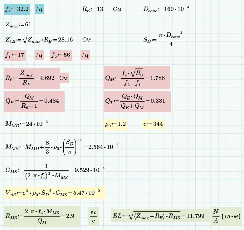

А если чисто прикинуть, по методике из ГОСТ и кривулине импеданса автора, выходит как то так:
Опять же, если взять массу Mmd в 24г.
fs = 32.2Гц
Qt=0.38
Qe=0.48
Vas=55л
То даже в таком виде неплохо:

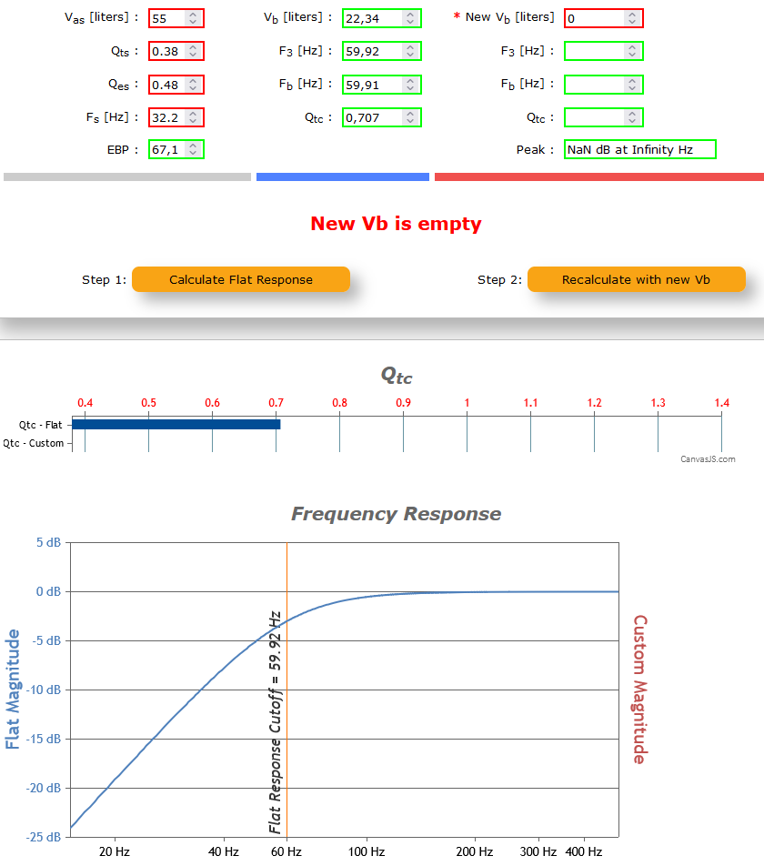

Для ЗЯ

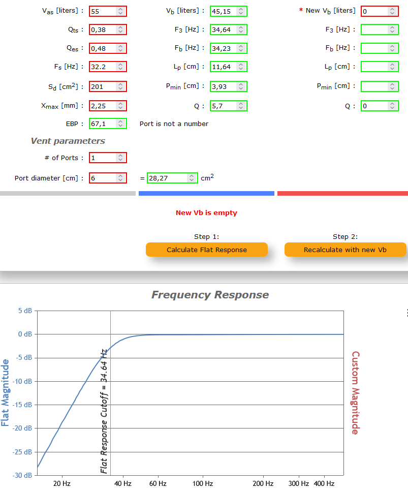

Для ФИ
Посмотреть вложение 90601Опять же, если взять массу Mmd в 24г.
fs = 32.2Гц
Qt=0.38
Qe=0.48
Vas=55л
Посмотреть вложение 90602Для ЗЯ
И:
Посмотреть вложение 90604Для ФИ
Значит в ЗЯ 10МАС будет ~60Гц. в фазике 35Гц, спасибо раскрыли перспективу.

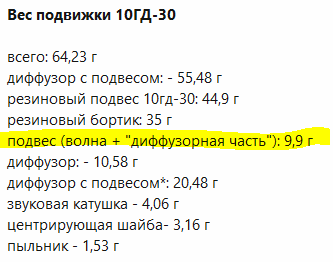

Чет как то странно это всё с массой 52г.
диффузор 25ГД26 - 9г(+\- 1г) так как вырезано горло под каркас катушки большего диаметр
часть подвеса +(2-3г).
катушка от 4А32 +7г.
ну какой то колпак еще ~2г.
грубо клей, куски поводков, и еще какая-то неведомая х..ня ~2г.
= 9+8+3+2+2 грубо выходит 24 грамм, остальные 28 откуда взялись?

6,516
3,203
147
Ну ось і дивіться - істинна рухома частина, яка і повинна цікавити конструктора: 9,9 г гуми, плюс все інше, що рухається. До речі, вагу ЦШ теж треба поділити як мінімум навпіл.
То і виходить, що дифузор+ЗК+ковпак+1/2ЦШ=10,58+4,06+1,58+1,53=17,75 г.
Обчислюємо далі 17,75+9,9=27,65 г.
В результаті гума підвісу, що рухається, становить 36% істинної рухомої системи. Не половина, але більше третини.
Так що по вимірюванням повідомлення 142 показник Mms вдвічі завищений, в результаті Vas вдвічі занижений. Ну і самому вимірюванню гріш ціна.
