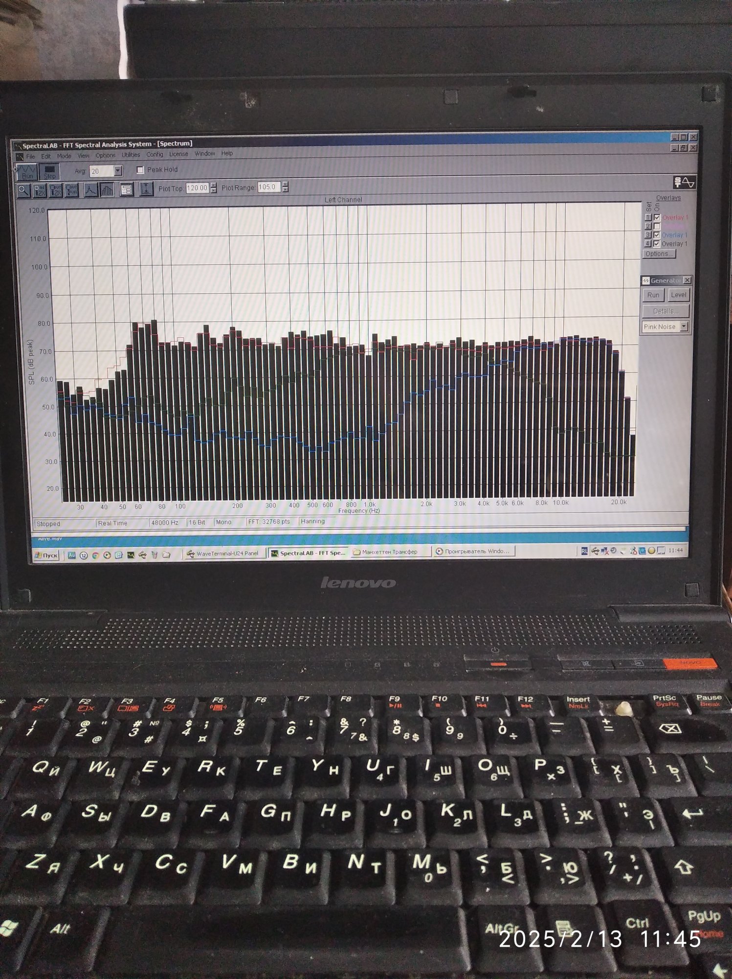

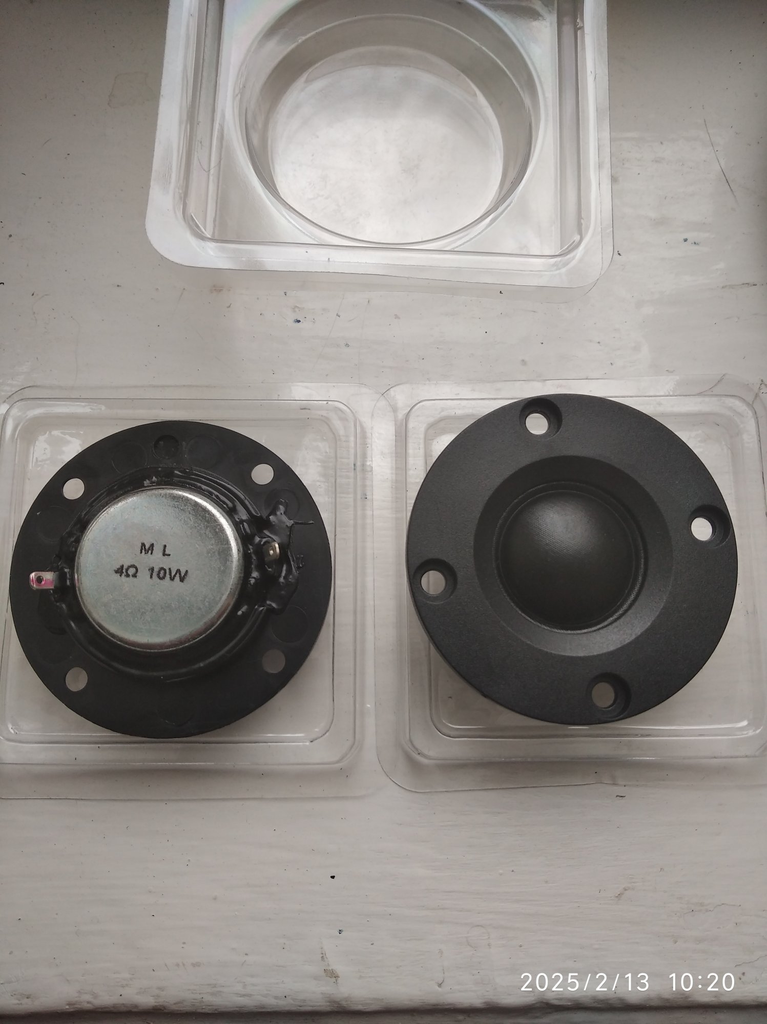

Ага.Просветлело в телефоне . Грузим фоты.Пищалы куплены на Али.
Ачх трехполоски с этими 20-мм купольниками.Это вариант с улучшенным звуком,средника отпустил до 4,5 кгц,пищалка зазвучала без шквары,средники охрененные, настоящие SEAS MCY14
Добавлю, была идейка сделать акцентик среднику на верхнем крае, пичок в районе 4 кил. На слух как бы неплохо, яснее звучит и рельефнее, но на ачх дичь и свистопляска, анархия , развалился стык напрочь. Оставил как было. Зато колонка на равных со Сканами звучит.

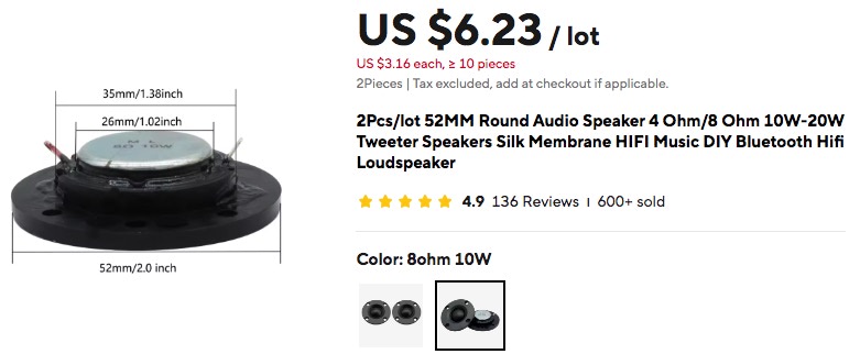

От 4,5кГц на али можно покупать любые пищалы по 50 копеек пучок.
Проблема встает в рост, когда нужно от 2-2,5кГц.

любые кривые не играют, тем более по рублю
вообще странно, вроде любой кетайский твитер прям шедевр
Ничеґо странноґо нету. У кетацев несколько ОЕМ производителей с более-менее отлаженной простенькой технолоґией.

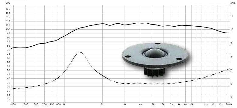

Ув.Влад, вот Вам типичная АЧХа вэ-чэшки "по рублю"

Отеманно, они самые. И 4 Ома выбраны из соображения стыковки с 8-мным басовиком. Средник оказался с запасом по отдаче, чуток ужал делителем.
это уже драйвера, а не пищалы для комповых

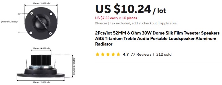

а зачем такую огромную ссылку реферальную ?
реферальную...

судя по фоте дина от 25$, типичного в ней немного
Это для "профи"
А это для пенсионэров
За то, у дорогого "профи" есть РАДИАТОРРРРРР(!!!);)

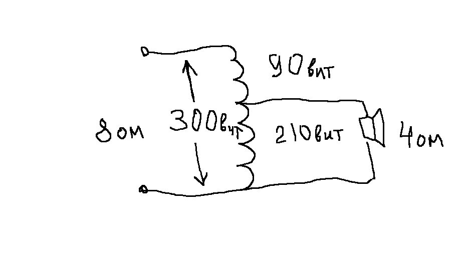

Бока советует оптимально для 8 ом уся при 4 омной нагрузке транс мотать, а мне ни знаний не опыта не досталось, но палить уси жаба душит
тот транс за полчаса делается,мотаете проводом 0,65...0,8мм 200,,,,300витков(сколько влезет) на железо с женский кулак,от твз и отвод от 0,7части витков
