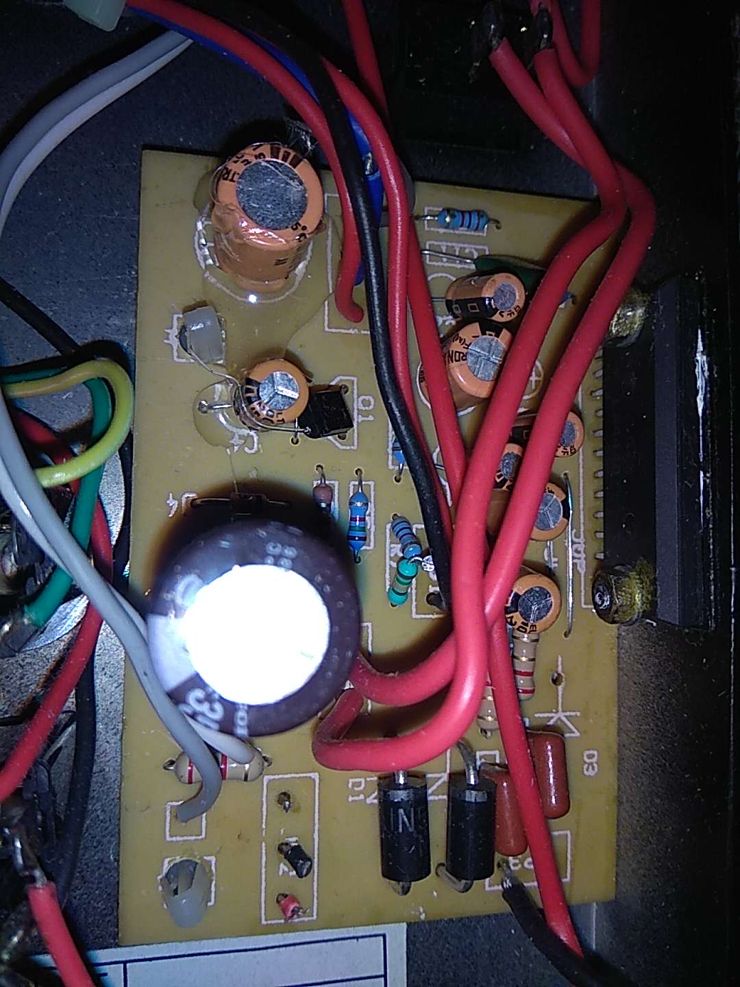

Оконечник sanyo la 4440
В мостовом
Питание по даташиту от 8 до 18 вольт сейчас питание 12 вольт
3 банки*4 вольта
18650 литий 2000 ма
12-12,4 вольта 2000ма
вообще не держит по низким частотам
2200 мкф сказали ноль толку
надо минимум 10000

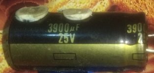

Есть 3900мкф, 4900мкф 16 вольт (возможно буду позже включать
4*18650 это 16-17 вольт)
И 2200 25-35 вольт 5 штук.
5 *2200 параллелить норм?

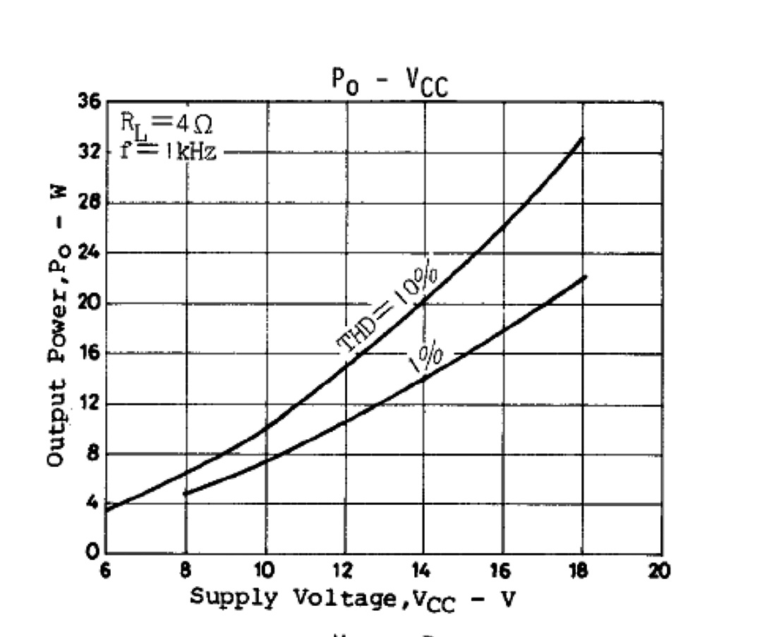

Что-то не так. У одной живой банки 2000 мА*ч внутреннее сопротивление примерно 0,05 Ома. Три подряд ну пусть 0,2 Ома. Это меньше, чем у вторички с диодами. По жизни с АКБ звук НЧ плотнее, чем при питании от сети. Кроме того, запитай хоть от 1 Ом проводов, нормальный УМ до поры не заметит. У Вас мост, какое сопротивление нагрузки? Пусть 4 Ома. Максимум, что можно вытянуть по мощности при 12 Вольт, примерно 10 Вт. При 14 Вольт уже 15 Вт, при 16 Вольт - 22 Вт. Добавьте одну банку). Но есть западло. Литий-ионные есть на большой ток (шуруповёрты), а есть на 1 Ампер примерно (мобилки). Последние умрут быстро, если вообще смогут работать. Какие у Вас банки, фото.
Да, электролиты. 40 Гц, надо 0,2 Ома, примерно выходное батареи. Получаем 20 000 мкФ, только начинается влияние...
Она по даташиту 19 ватная в бридже
От 18 вольт 19 вт

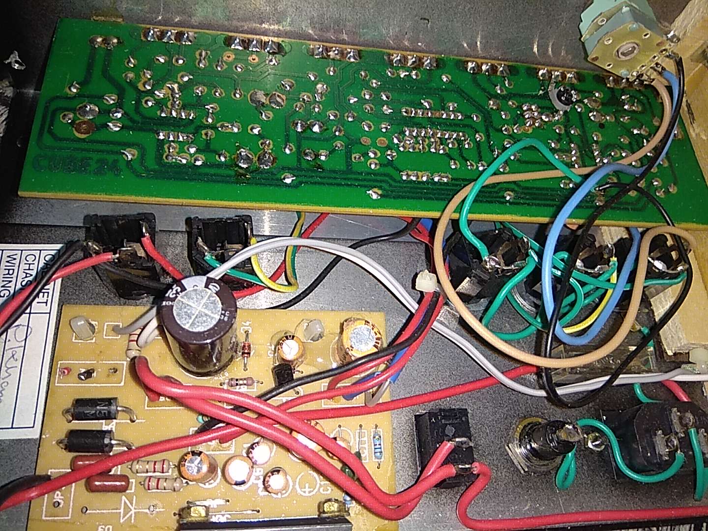

Но здесь оконечник вот такая платка
Может палево?

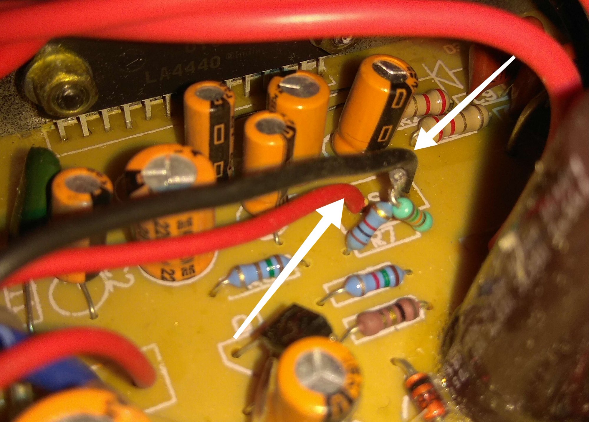

Киньте в параллель вашему аккумулятору емкость на 10 000мкф, бас окрепнет. Если микросхема позволяет выплюнуть в нагрузку ожидаемый ток , не влетая в ограничение.
Куда кидать
2200 мкф nichicon вон все место занял
Эта группа параллелить не годится?
По химии они разнородные или нет?
На ёмкость могу их у товарища проверить

Вот ещё например пара в параллель годится?IMG_20210427_152548.jpgIMG_20210427_003536.jpg

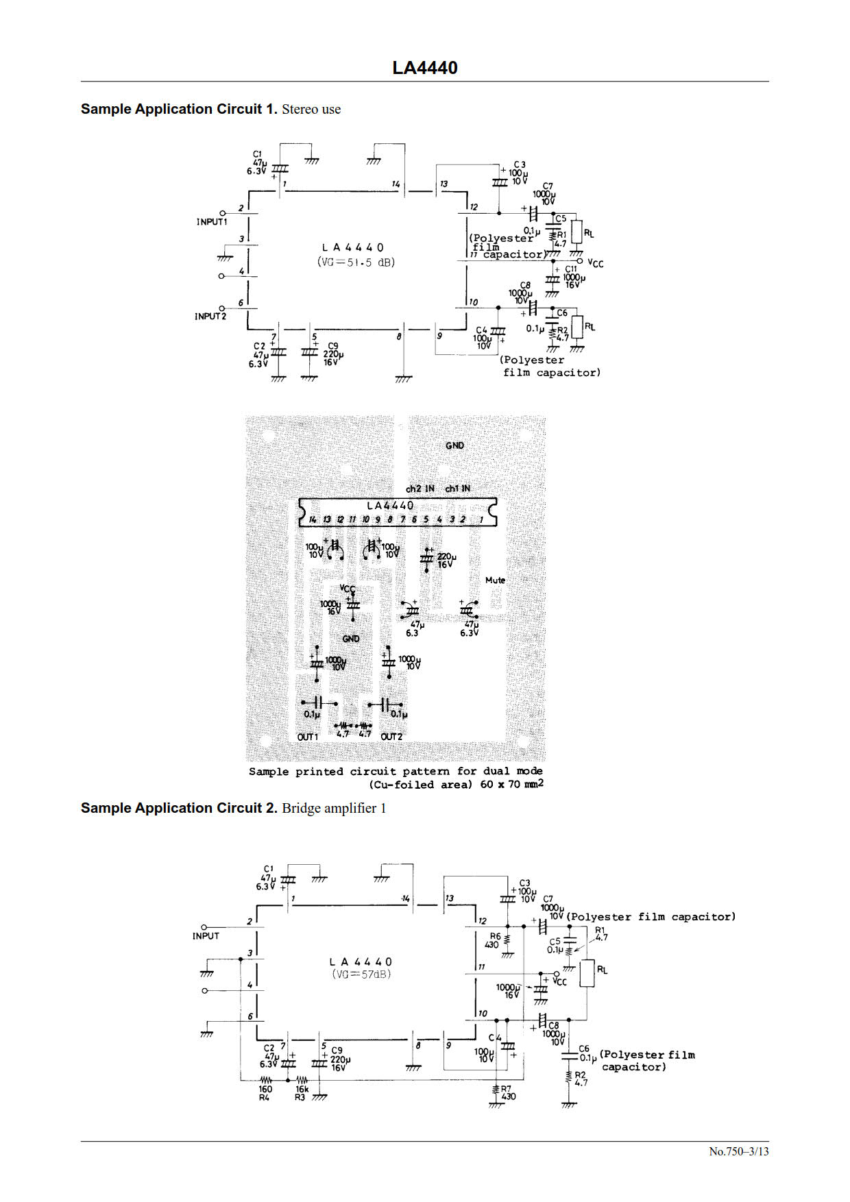

Конденсаторы по питанию не должны так сильно влиять на НЧ, посмотрите динамики не через конденсаторы по 1000 мкФ как по нижней схеме включены с выводов 10 и 12?
Вот ещё мысль пришла, Вы сказали "Ватт на 5 чисто поет", то есть половина мощности, такое возможно если один из мостовых усилителей работает в статичном, другой в динамичном режиме. То есть надо смотреть конденсаторы связи между усилителями, они стоят между выводами 1 и 7.
Да и вообще все электролиты на этой плате проверить.
А зачем там конденсаторы??? Разве мостик так плохо сбалансирован? Это смерть для качественных басов 👎
Нет
Там идёт на гнездо дополнительного динамика а от него минус на предусилитель, а потом возврат на оконечник.
Сами выводы к динамику идут от гнезда дополнительного динамика.
Это ни о чём не скажет Вам надо схему нарисовать, А я не умею
Выход на динамики с платы оконечника
Там 2 кондера по 100 мкФ и 2 резистора в параллель чтоли

Дело не в кондерах по питанию, дело в схеме, надо копать там, через что идет звук
Схема в порядке
Она выдает свои 10-11 вт по даташиту на 12 вольт питания

А знаете, что мошность от питания теряется- в квадрате? Просело на чуть, а рухнуло в колонках на огого. Вам остается лишь удивляться и набавлять кондеры по питанию, когда у вас тупо села батарейка.
Помощь невелика. Ток выдает батарея, а кондер -так. импульсы короткие

Емкость у самой платы усилителя или на плате нужна лишь для уменьшения потерь на проводах от питания до усилителя, которые в импульсе отжирают часть тока . Банка этот импульс обеспечит. А основной ток все равно выдает аккумулятор, среднее значение. И можно банку хоть фарадную ставить, мощнее усилитель не станет.

А нет, там 22 вт на 3 ома график
