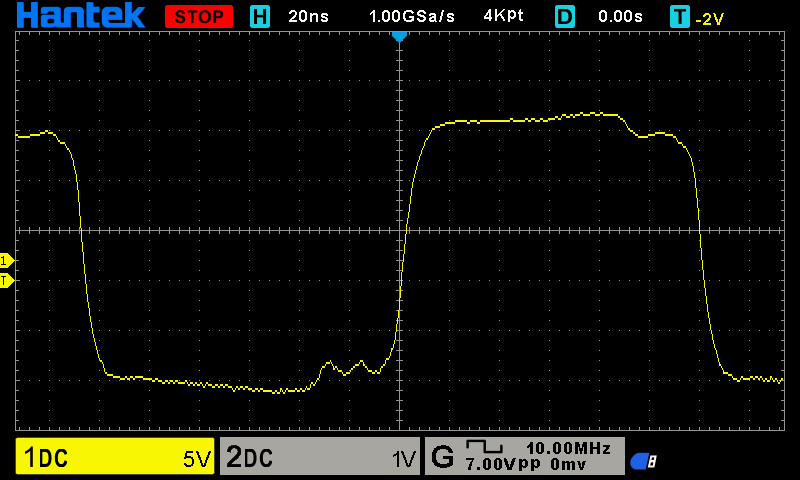

Давно уже нас учили что конденсатор компенсации в ОС ставится емкости равной паразиным емкостям по входу ОУ, обычно ставил 10-20 пФ.
зависит от величины резистора оос при низком, скажем 200ом а не 20к может и 1000....2000 р быть нормальной для компенсации завала в ВК или трансформаторе
