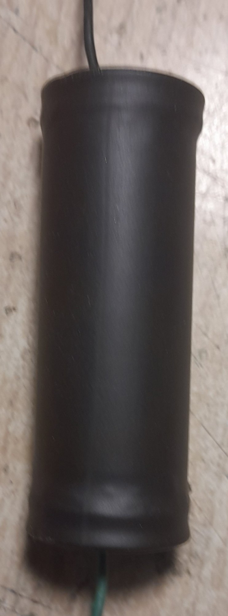

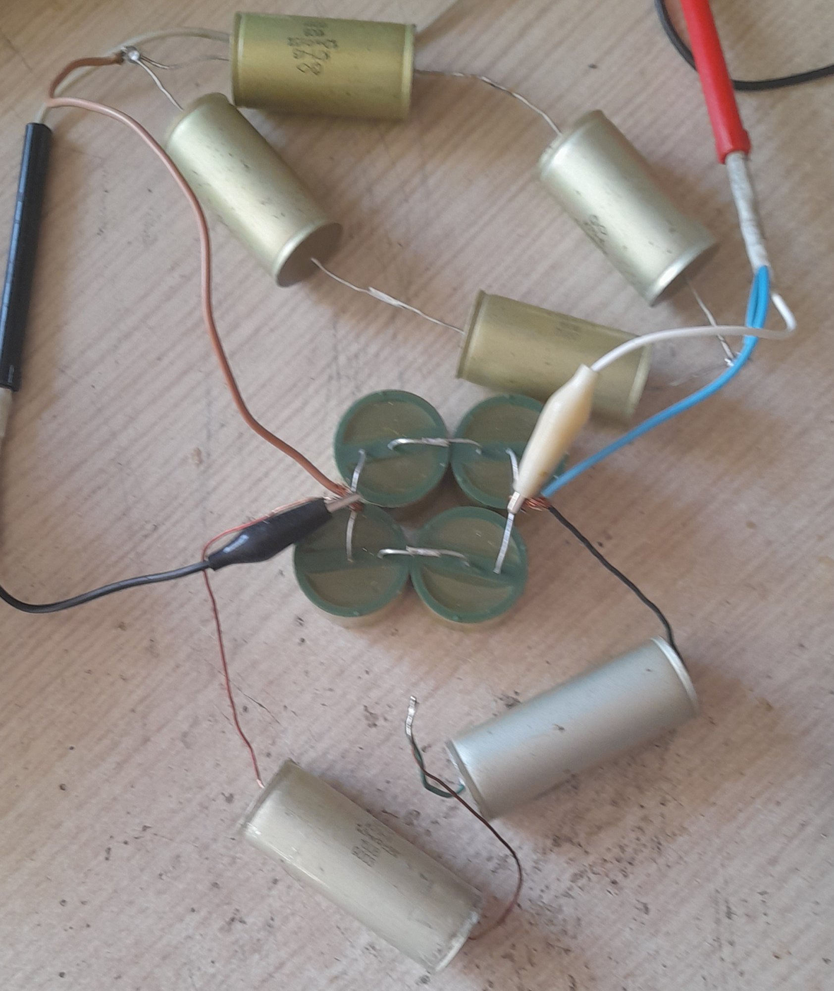

Однако, вернемся к конденсаторам.

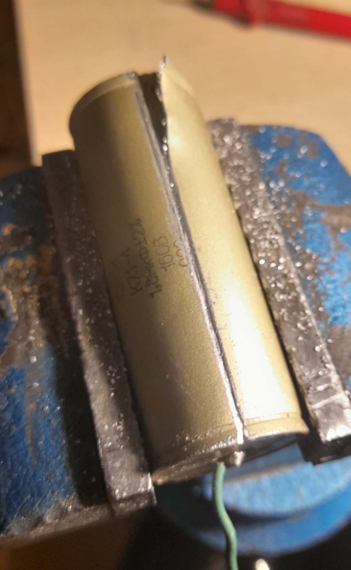

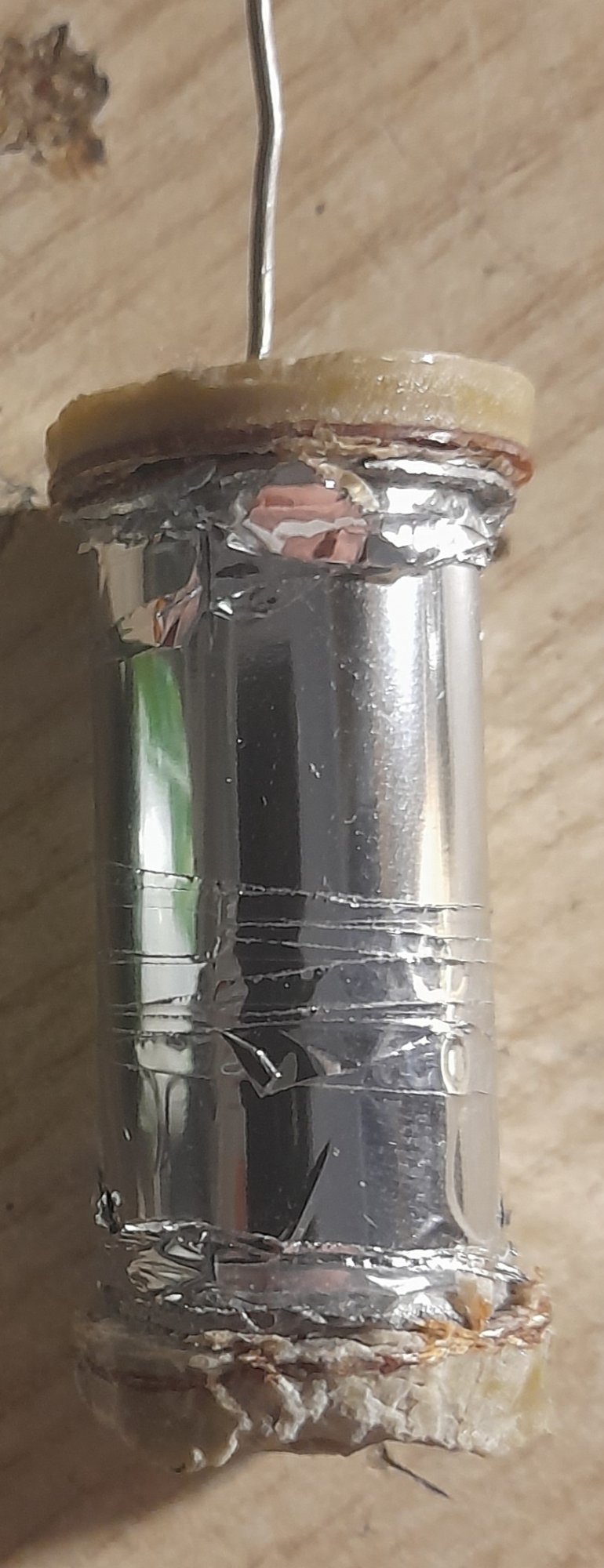

Прогрев контактов и переходов методом "пропускания переменного тока". Как сегодня выяснилось, к71-4 и к71-5 очень благожелательно относятся к такому прогреву. На фото 1 включенные попарно-последовательно 160 вольтовые конденсаторы на прогреве от розетки.
В процессе прогрева выяснилась забавная штука, алюминиевый корпус начинает жужжать на частоте сети. С целью изучения этого "подарочка" раздел 71-5 на 1,0*160 и 71-41,2*160 в. Жужжать перестали.
Как народ полагает, устранение жужащей "шкурки" повлияет на звучание положительно?
К71-4 сделаны очень добротно, напыление - зеркало, намотка очень плотная.
На фото 2 последствия моего "интереса". Поверх конденсатора еще намотано примерно 2 мм пленки - можно пилить.
Фото 3 распиловка корпуса.
Фото 4 усадил в термоусадку.
Поставил прожаренные и раздетые к71-4 1,8*160 вместо JB 1,5*250 + wima 0,3 *400 мкр. Замена весьма эффективна и ощутима на слух. Проверялось в неслепом тесте переключением. Кроме этого, сравнение с непрожаренным и в родной "шкурке" к71-4 1,8*160 показало полезность проведенных манипуляций.

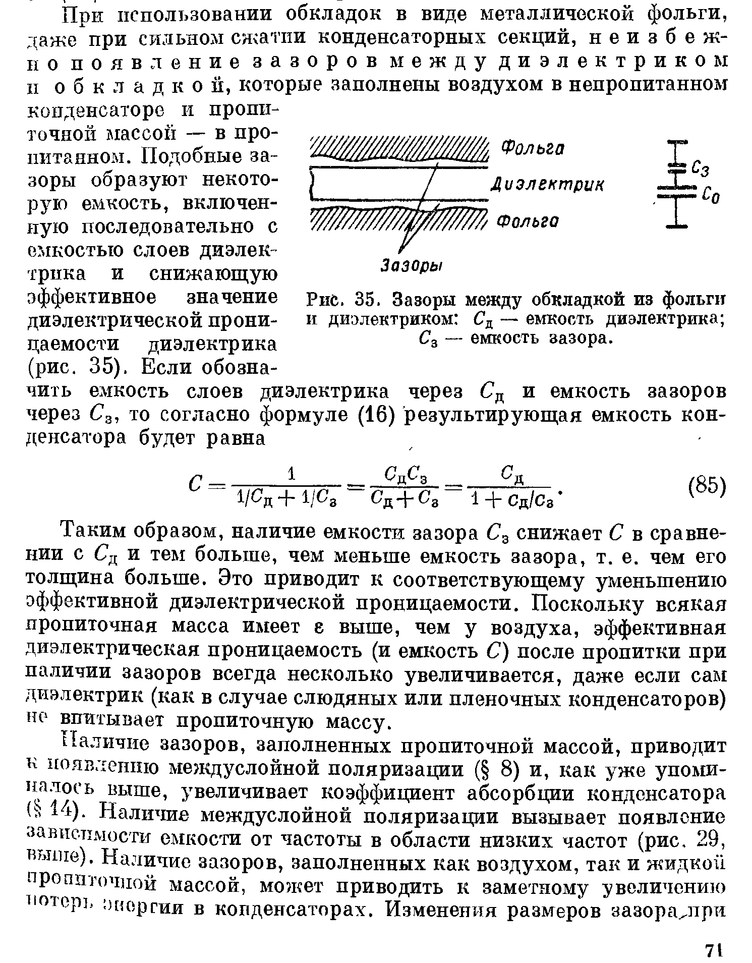

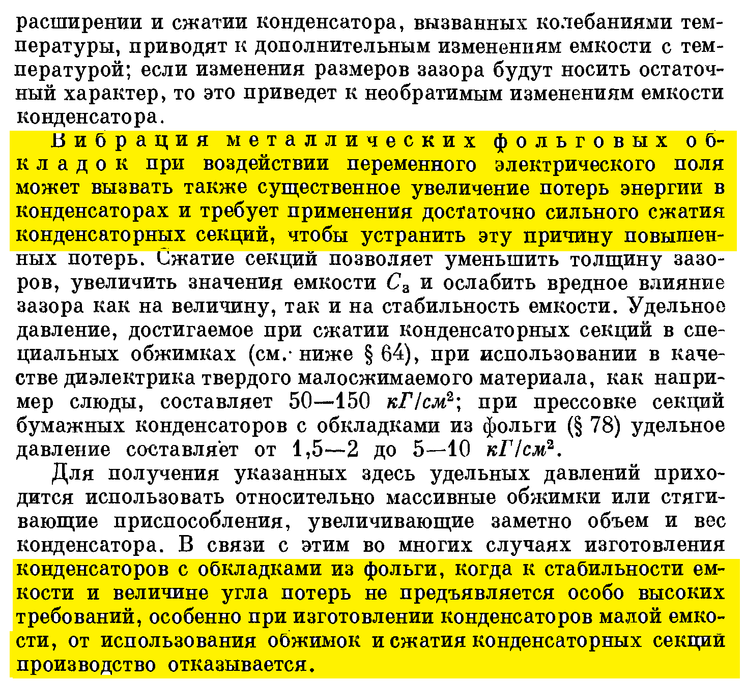

Кстати, по поводу умных книжек. Прежде чем взяться за ножовку и пилить конденсатор, настоятельно рекомендую ознакомиться с книгой "Электрические конденсаторы" Ренне В.Т.(1969). В сети есть, можно скачать. И чтобы не думали, что я как начинающий гуру, придумал свою теорию для объяснения неудач при раздевании кондёров, вот вам пару страниц из этой книги:

Кстати, по поводу умных книжек. Прежде чем взятся за ножовку и пилить конденсатор, настоятельно рекомендую ознакомиться с книгой "Электрические конденсаторы" Ренне В.Т.(1969). В сети есть, можно скачать. И чтобы не думали, что я как начинающий гуру, придумал свою теорию для объяснения неудач при раздевании кондёров, вот вам пару страниц из этой книги:
Блин, я их раздеваю уже 25 лет. Или я маньяк? И только МБГО. Фольговые НЕ раздеваю и не применяю.
При раздевании витки фольги совершают микровибрации при протекании переменного тока через кондёр.На этом эффекте построена электростатическая акустика Мартин Логан.Микровибрации добавляют в сигнал дополнительные обертоны,и как бы приукрашивают звук. Я давно хотел написать,своё предположение по эффекту раздевания,но сомневался,данная статья Рене меня ещё больше утвердила в моём предположении.Электролиты,же специально уплотняют,особенно если диэлектрик достаточно пористый,например К50-15 с шёлковым диэлектриком. У Филлипса есть кондёры с нескольких сторон сдавленные. https://www.avito.ru/rostov-na-donu...iy_4700_mkf_400_v_2805004791?slocation=652200

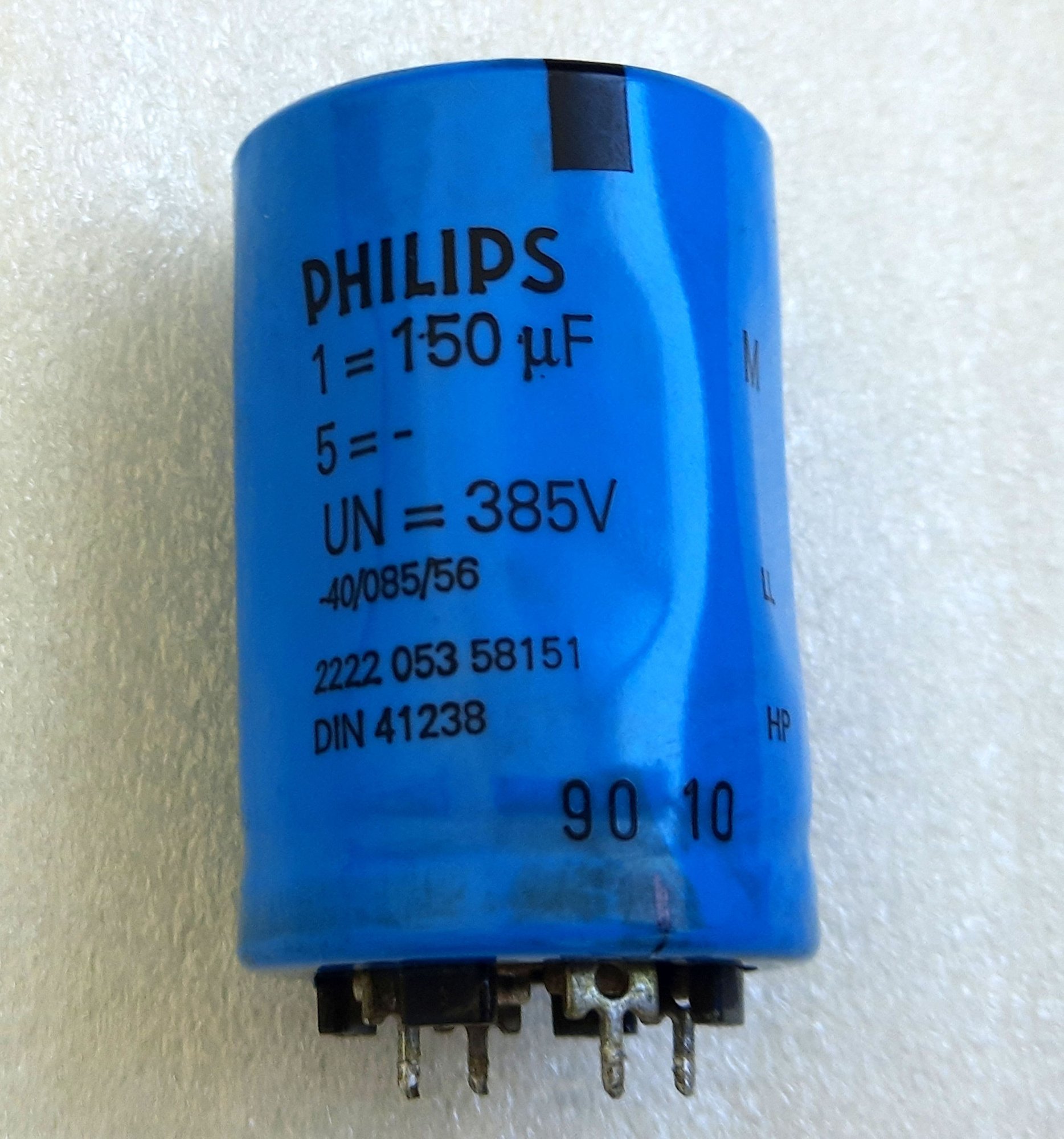

Я у себя нашёл один такой. Из старого Грюндика. Сначала подумал что ему капец, ан нет - вмятины симметричные.

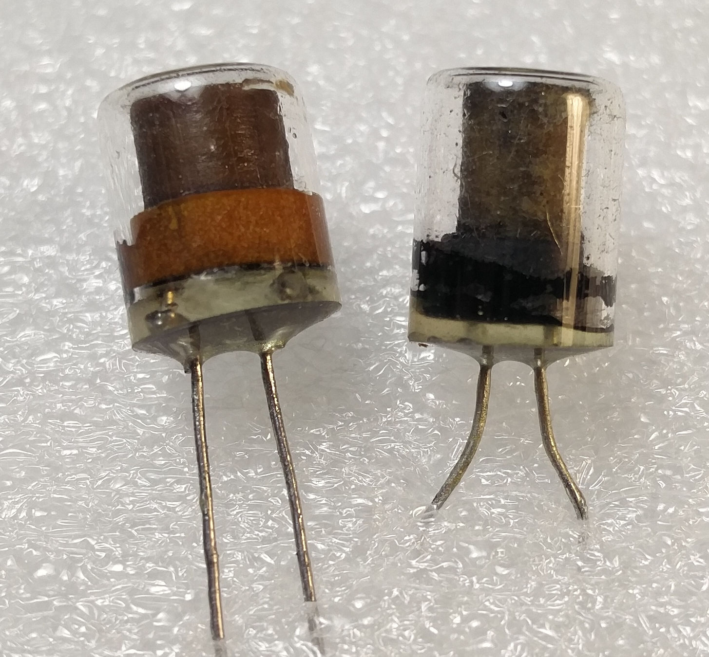

Вопрос знатокам: какие конденсаторы на следующей фотке?
Это мой коллега делал и постил результаты на форуме Аббаса. Электролиты в стекле от ампул.
Приз в студию! Я с этим коллегою был лично знаком... ;)

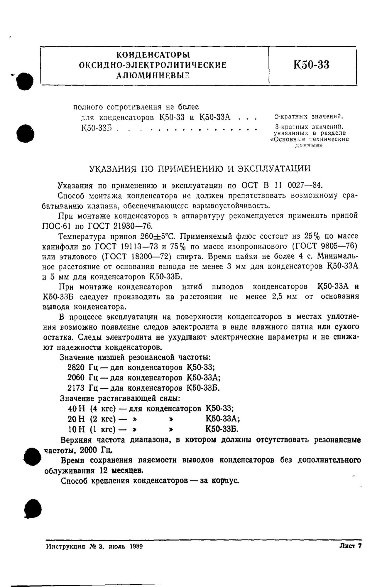

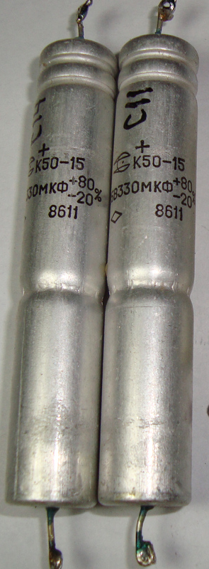

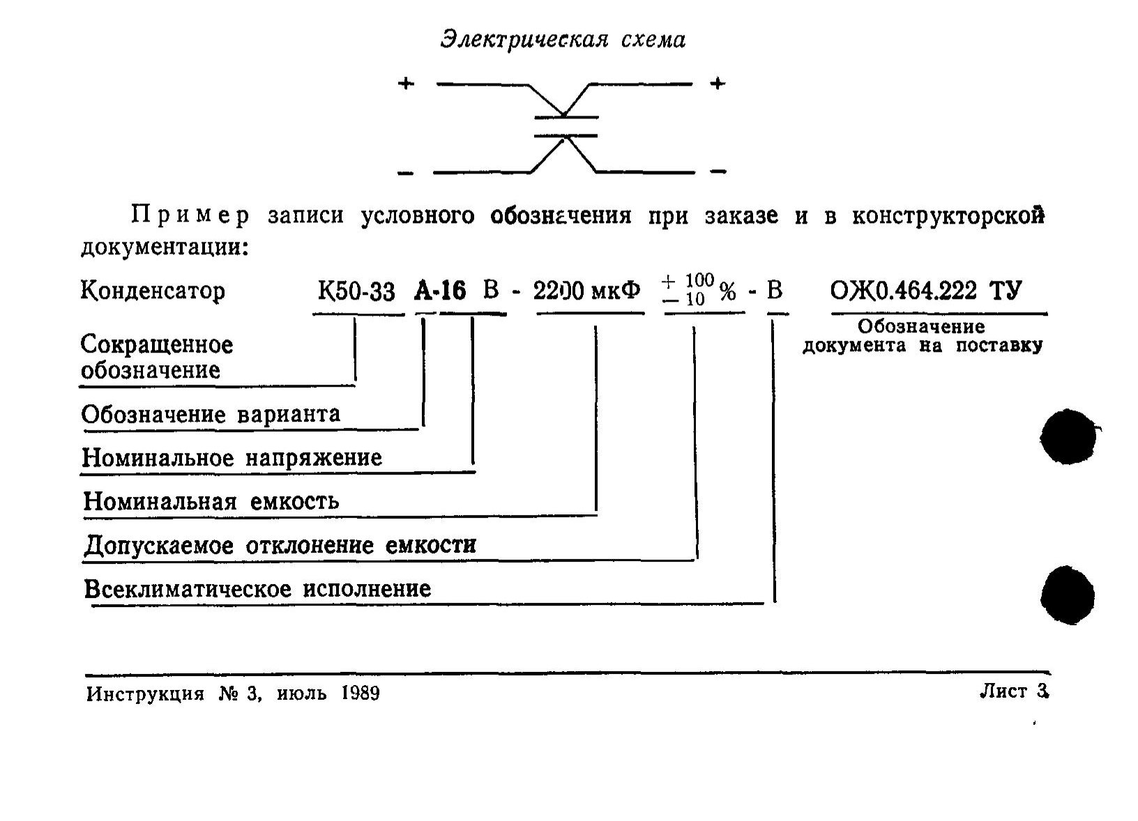

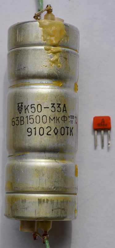

Я вот тоже читал, что обжимка в центре у шелковых К50-15 и две обжимки у помехоподавляющих четырехвыводных электролитов К50-33 уменьшают вибрации, шум и резонансы конденсатора
Вот нашел на К50-33
Это обжимка чтобы кишки не вывалились когда за вывод потянут smile_10
