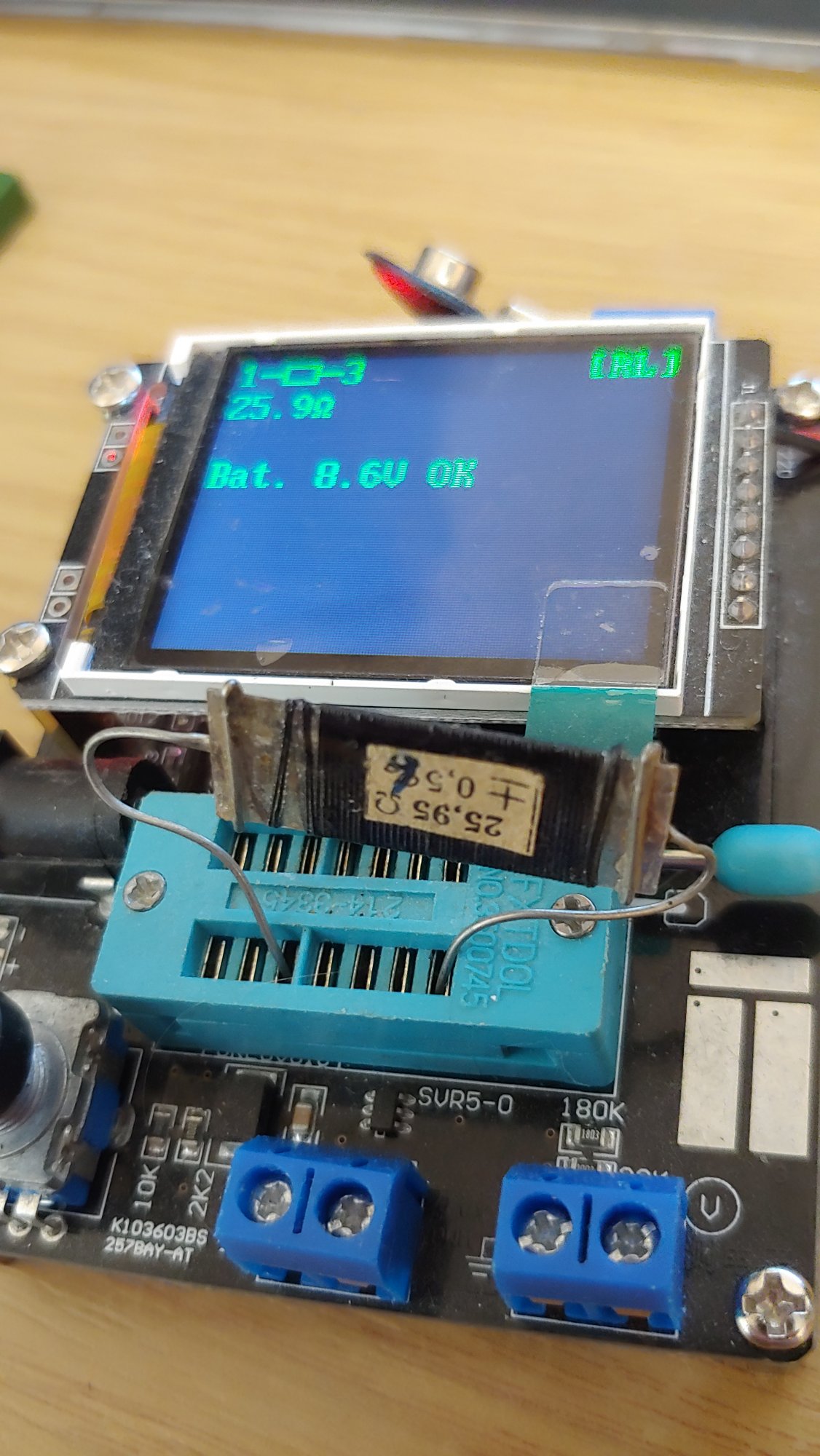

    300 KB · Просмотры: 137
А старичок ещё эге-гей! В смысле хорошо сохранился...
Вот для интересу ещё один...
Измерено Е7-22 на 120 Гц. На 1 кГц не стал измерять, это из Балтики, в питании.

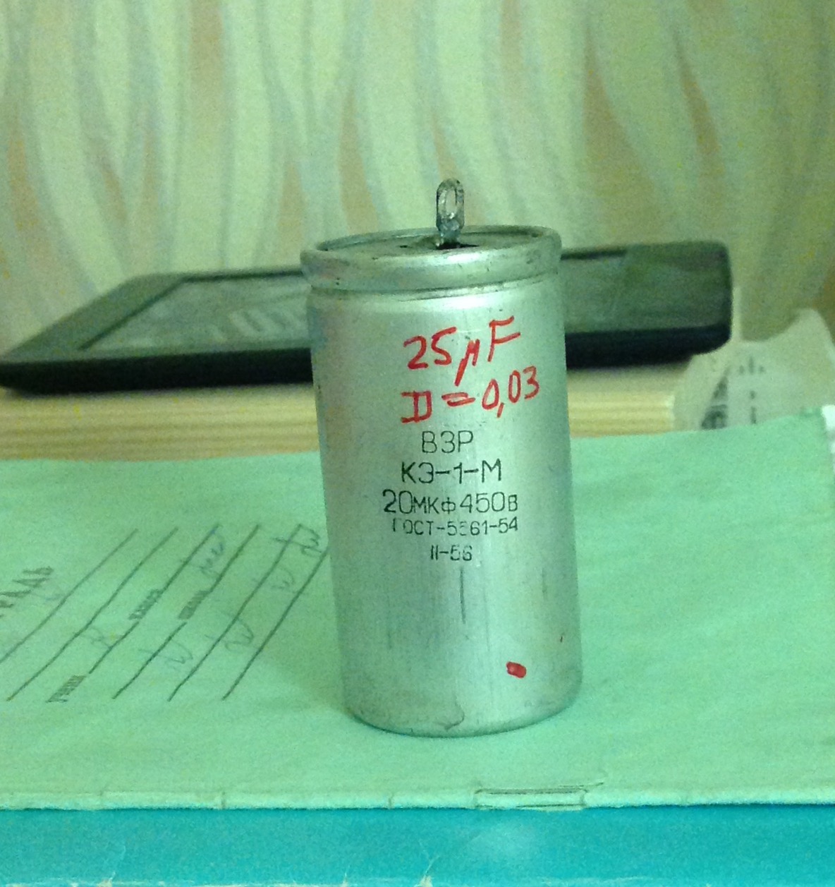

    279.1 KB · Просмотры: 163
Бывает, бывает.. К50-35 - довольно надёжные и долговечные. Я когда менял электролиты в усилителе Амфитон-002 1987 года выпуска, все 35-тые оставил, т.к. параметры были в норме. В отличии от К50-6.

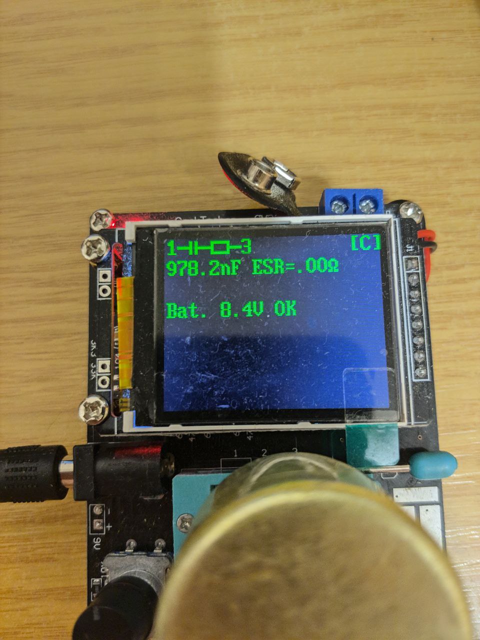

МБГО 1мкф 315в 10% 1989 года.
1. 1003нф vlos0.2% 0.24ом
2. 959.5нф vlos0.2% 0.22ом
Вот для сравнения с плёнкой:
К77 1 1мкф 200в 5% 1989 года.
1. 1009нф vlos - 0.00ом( за пределами измерения прибора).
Аудиофиллер МКР 1мкф 400в 3% 202х года.
1. 1013нф vlos - 0.00ом( за пределами измерения прибора).

Прибор ни при чем, так как на 1 мкФ К77 показал почти ноль ESR.
Добротность тоже на порядок ниже, чем допустима для хороших электролитов.
