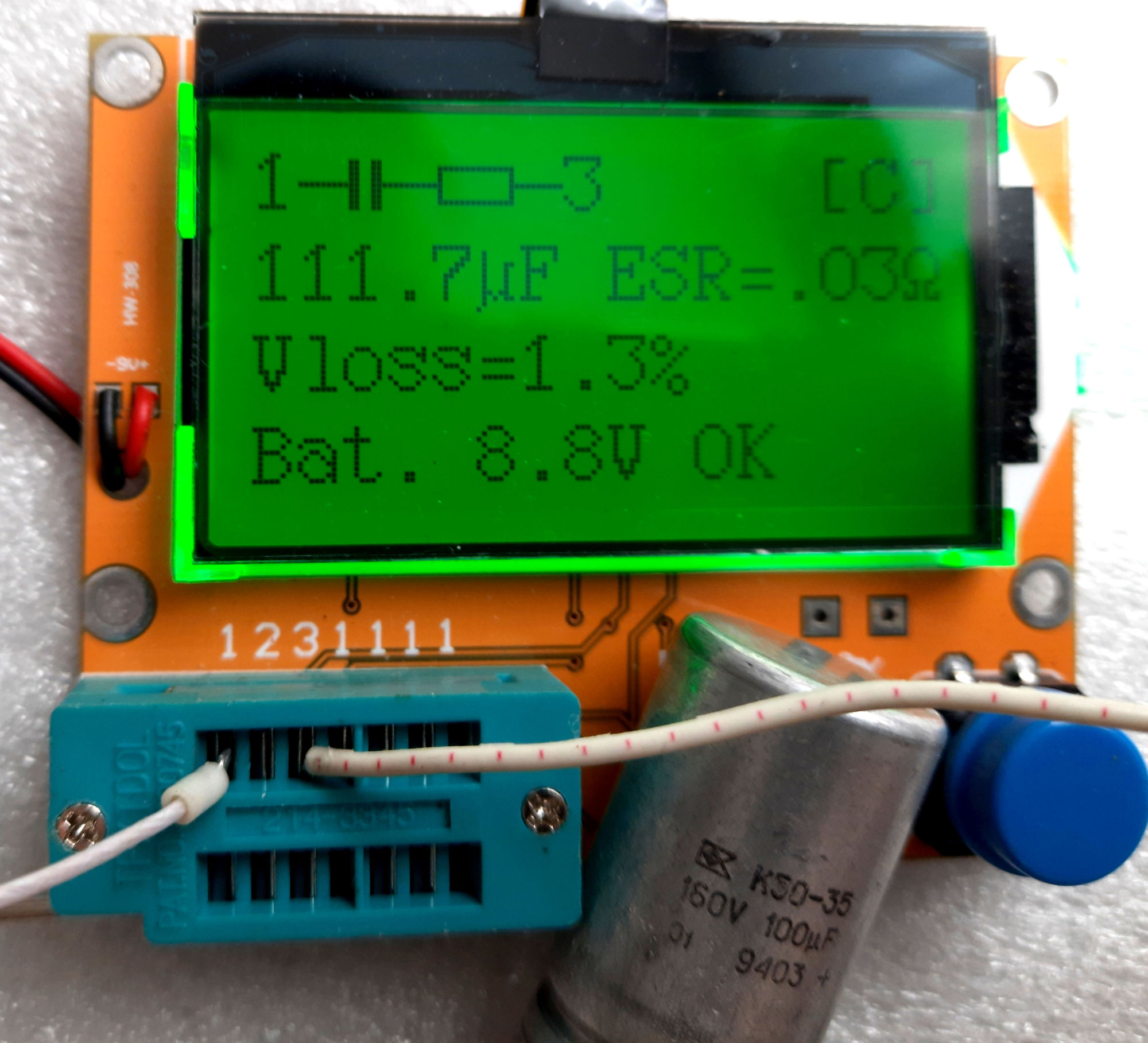

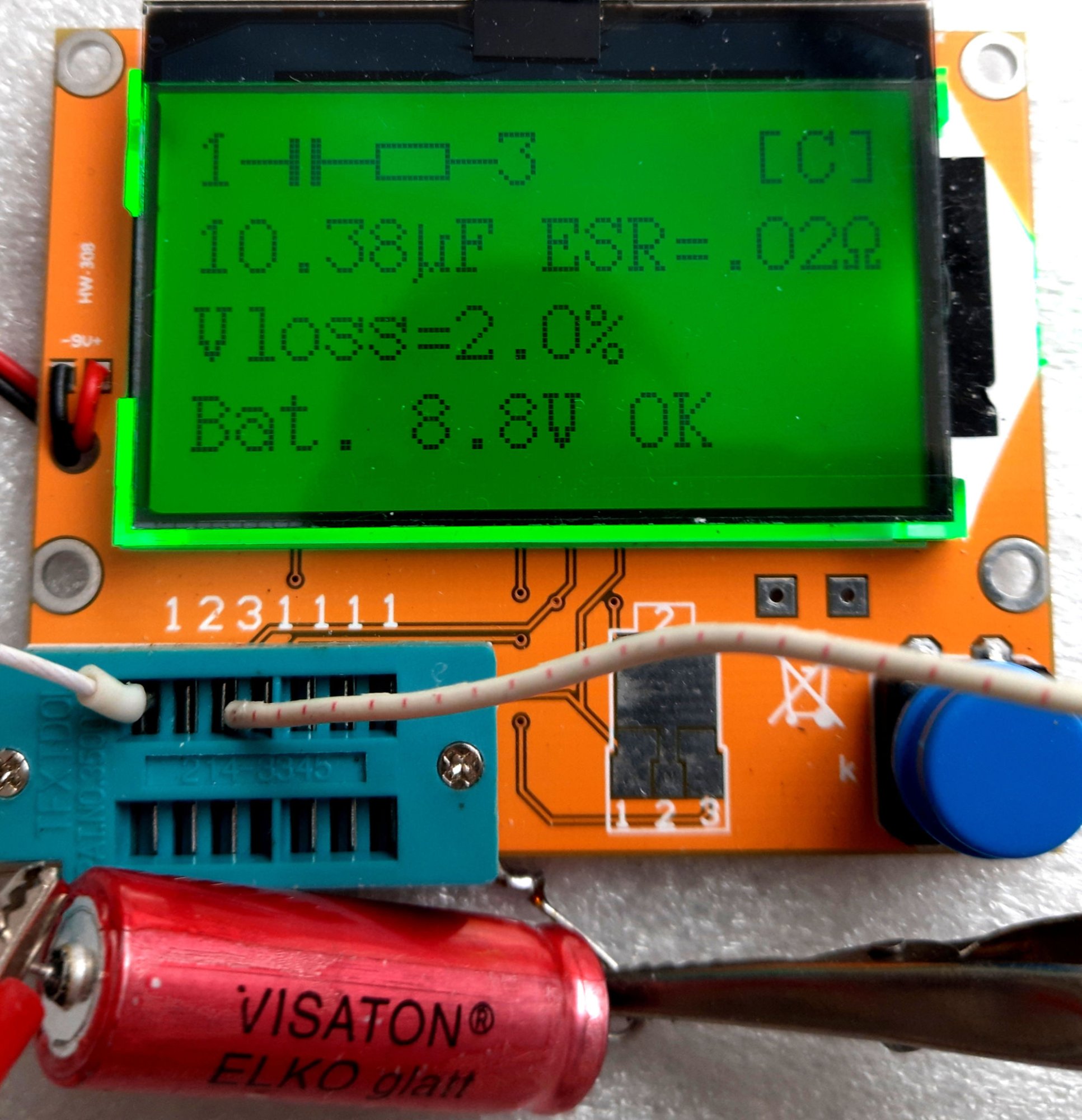

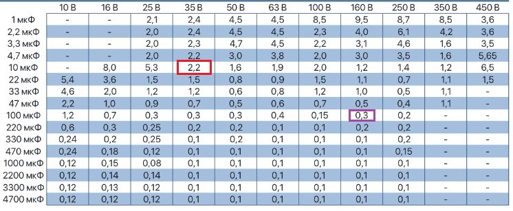

Пожялюйста.... Но сравнивать нужно подобное с подобным. МБГО у вас уже куча измерена. Поэтому электролиты:

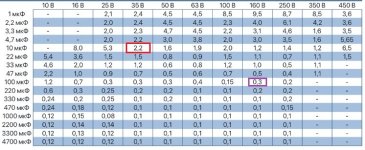

Visaton 8.2мкФ х35В c колоночного фильтра и почему-то всеми нелюбимые К50-35 100мкФ х160В. Понимаю, что сравнение неадекватное, но чего-то советского со сравнимыми номиналами у себя не нашёл. Но будем ориентироваться на допустимый ESR для этих емкостей-напряжений. И что же мы видим? У Visatona ESR 0.02 от достаточных 2.2 (т.е меньше на два порядка). У К50-35 - 0,03 супротив достаточных 0,3 (т.е на порядок), что тоже хорошо. Но буржуины, конечно, на высоте. Не заливают в кондейку лишь-бы что....

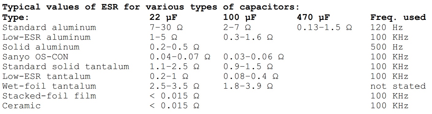

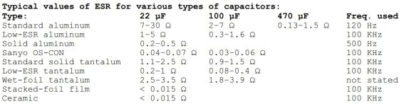

На какой частоте прибор производит измерения?
В мануале на мой тестер указано: напряжением 300мВ 100кГц. Вот ещё, из мануала, таблица типичных значений ESR разных типов конденсаторов.

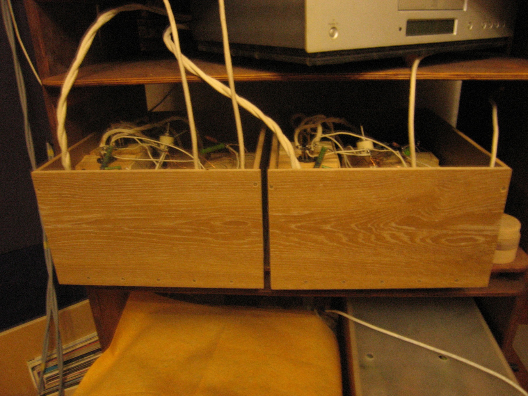

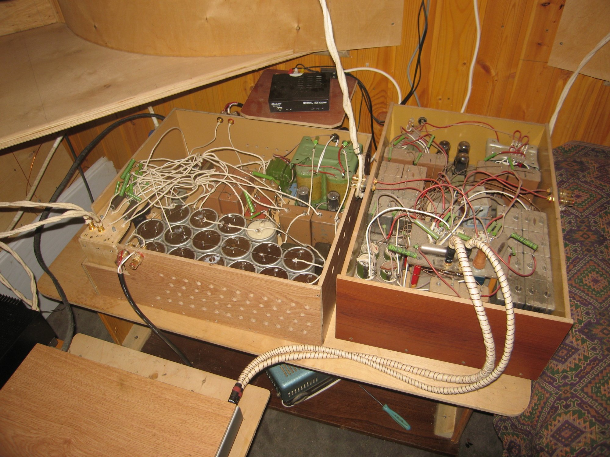

Обычно усилители не переносят часто, поставил и он стоит себе. Да, размер и вес немного нестандартные. в стойку может не влезть. А вы делайте два моноблока, будет легче и меньше ровно в два раза. И для звука лучше.
У меня самый большой и тяжелый усилитель был площадью около 0,5кв.метра и весом под 70кг. Но он был двухкаскадный. Сейчас я делаю однокаскадные, поэтому размер и вес снизились почти вдвое. На первом фото два моноблока, отлично влезли в стойку. На другом фото двойное моно в одном корпусе - здесь сложнее конечно. Но если стойка крепкая. то тоже встанет, вес там всего то килограмм 40 и размер не такой уж большой. Например в правом усилителе на борту аж 4 блока питания и два фильтра и ничего себе так. емкости исключительно бумага и бумага-масло. один человек вполне может поднять и перенести. Кстати там стоят так нелюбимые Виталием МБГЧ - так найти такой ясный и прозрачный звук - это еще надо поискать. И конечно же не с электролитами. только пленка. Но пленка часто дает синтетический призвук. а вот бумага лишена этого недостатка. Поэтому я и использую бумагу и бумгомасло.

В моноблоках, что на фото, установлены "раздетые" от металла бумажные конденсаторы МБГО и ОМБГ. И помещенные в деревянные и картонные корпуса. По правде сказать особо заметного прироста качества звука я не услышал, хотя отметил, что звук стал спокойнее и ровнее, более правильный что ли. без сибилянтов и других артефактов. Хотя.............кто ценит эти качества в звуке. то такой вариант может зайти.

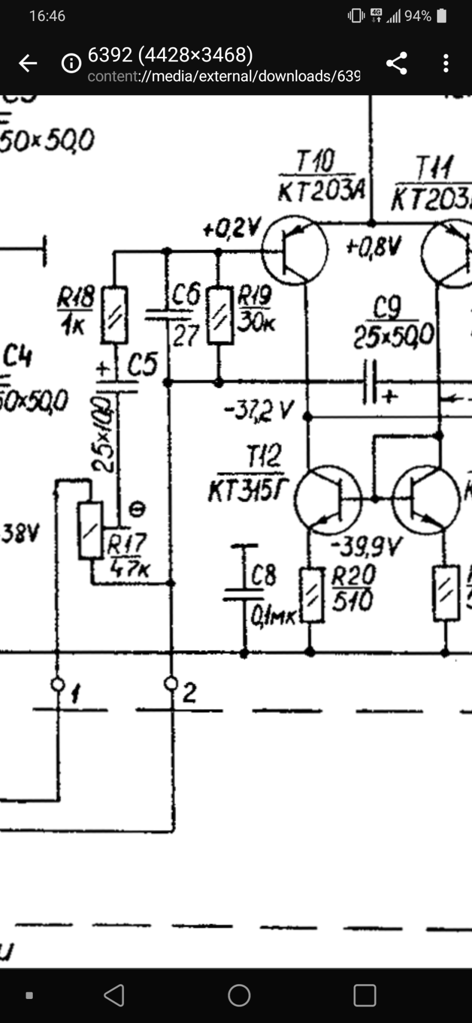

Вот два конденсатора проходные, на 10мкф и 50мкф.Поставил эльна силмик, но это все равно электролит. Плёнка такой ёмкости не влезет, вот и думаю шунтировать.

А попробуйте ради эксперимента поликарбонатные К77-1 10мкф на 63 вольта. они вполне могут встать стоймя. например. У них диаметр 20мм и длина 48мм, относительно небольшие. И емкости 10мкф вполне может хватить, по схеме оба электролита на 25мкф, один на 10в, другой на 50в. Хотя есть К77 и на 18мкф, и на 22мкф 63 вольта, у них длина та же, диаметр 24мм и 28мм соответственно. Вполне может заменить электролит, если монтаж не очень плотный.

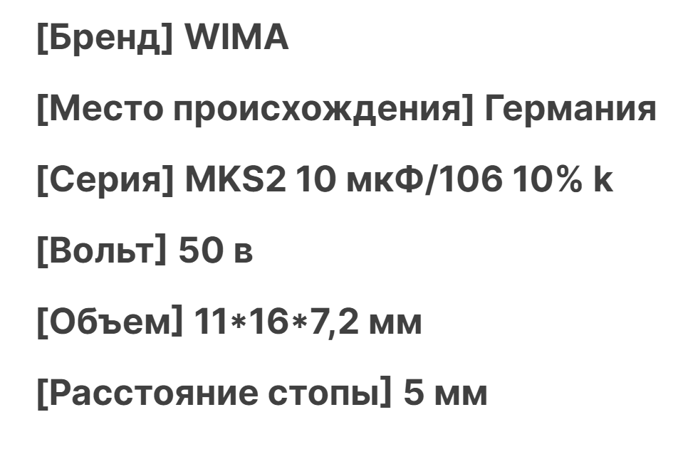

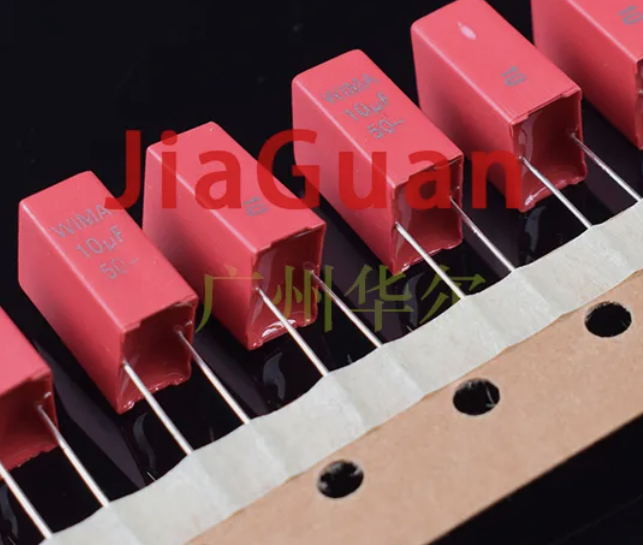

Есть на Али конденсаторы но очень маленькие.
