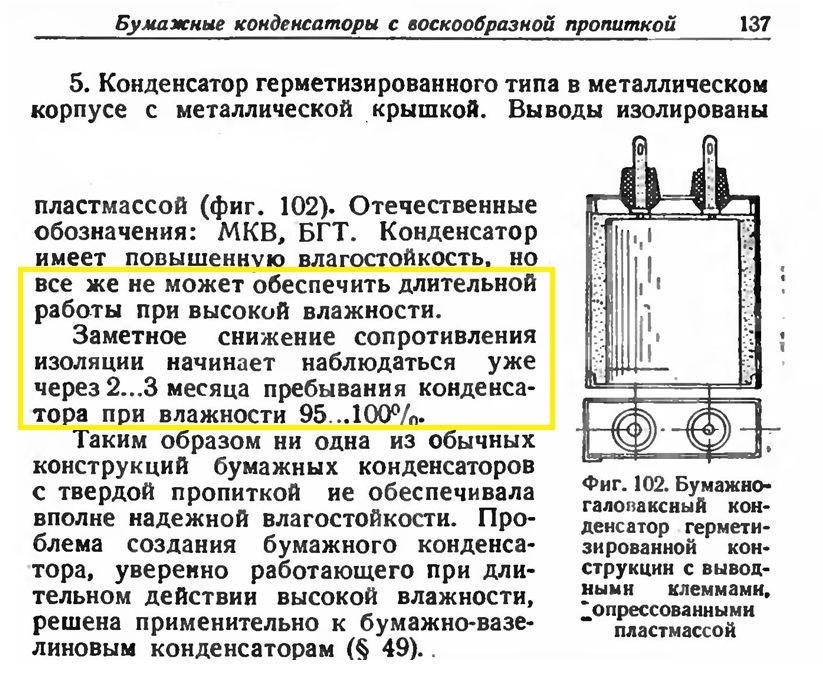

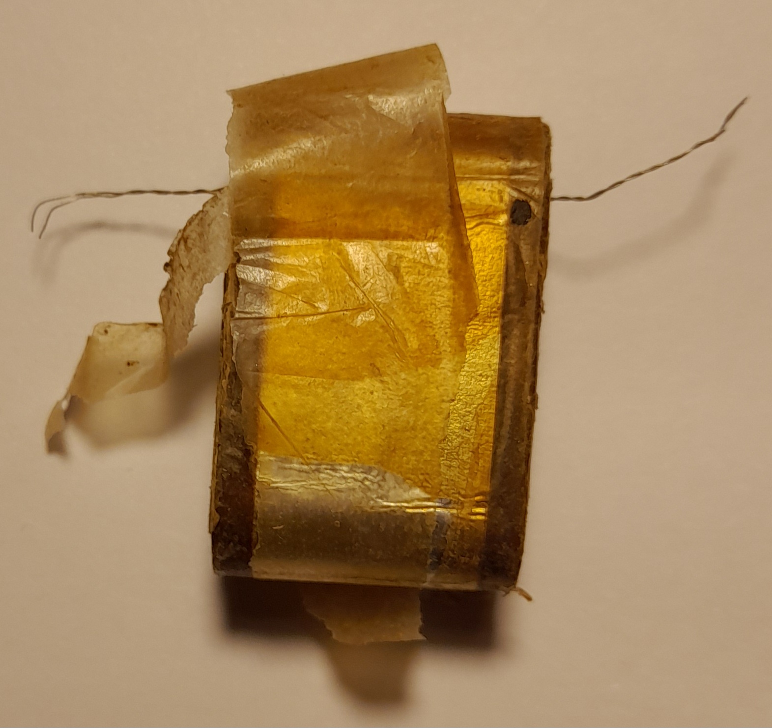

Злые языки поговаривают, что без железного корпуса они ещё лучше. Но все боятся это проверить, потому что нынче денюг за них много просют....
Это вредители говорят, проверено. Через 2 недели появляются утечки, 3 месяца "наполнитель" рассыпается в труху и конденсатор просто умирает. Это при условии герметичной упаковки.

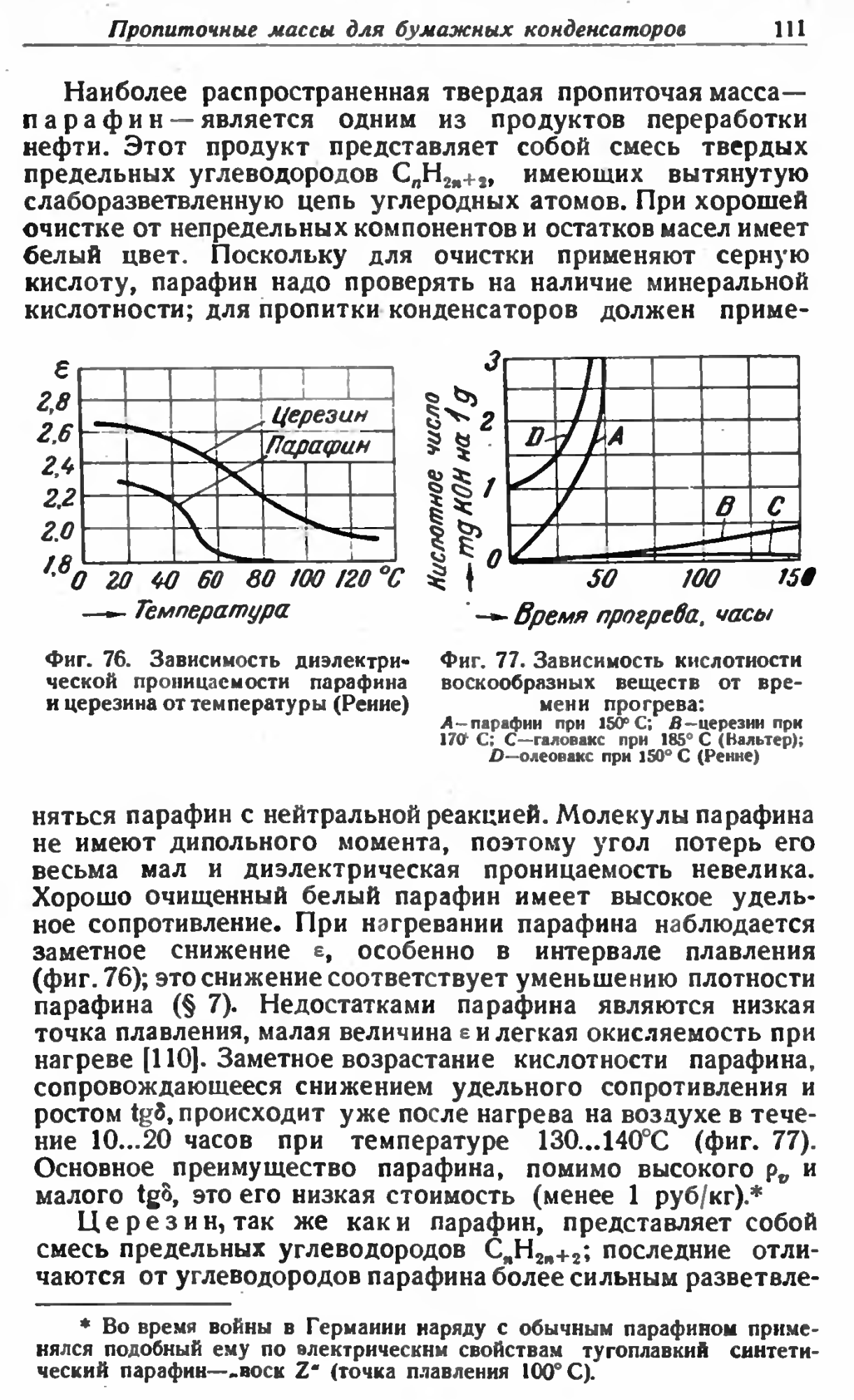

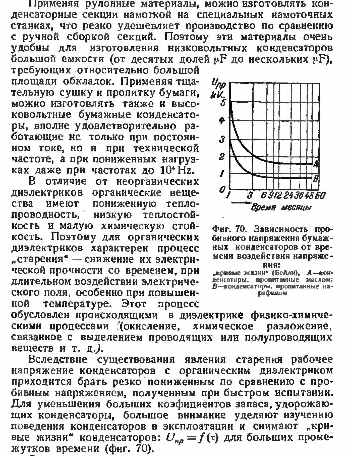

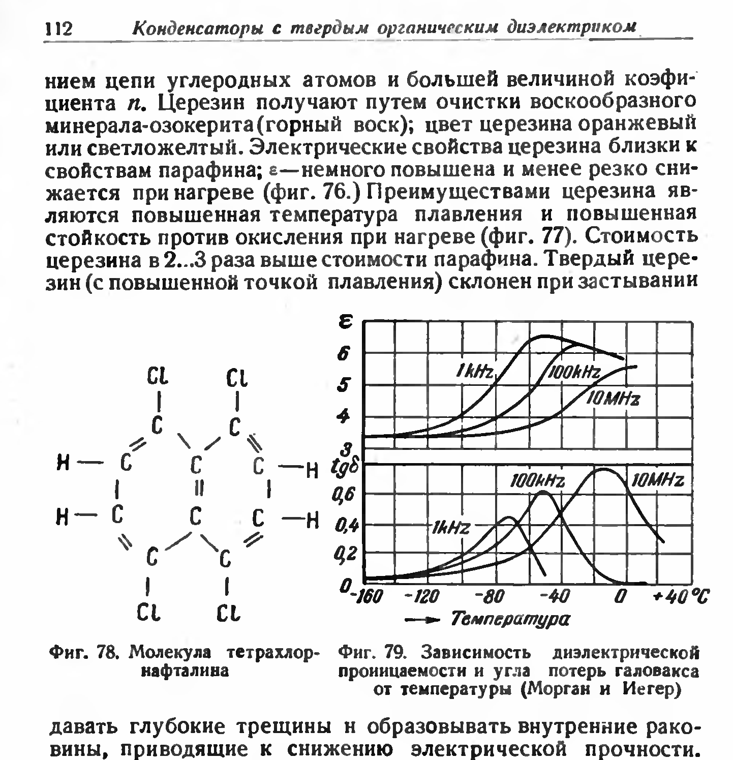

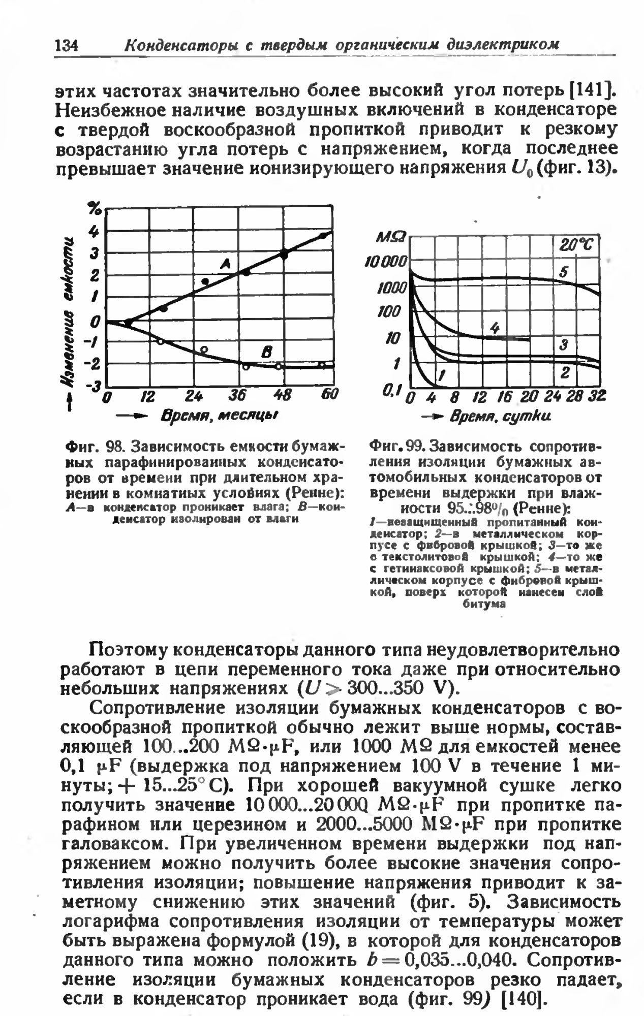

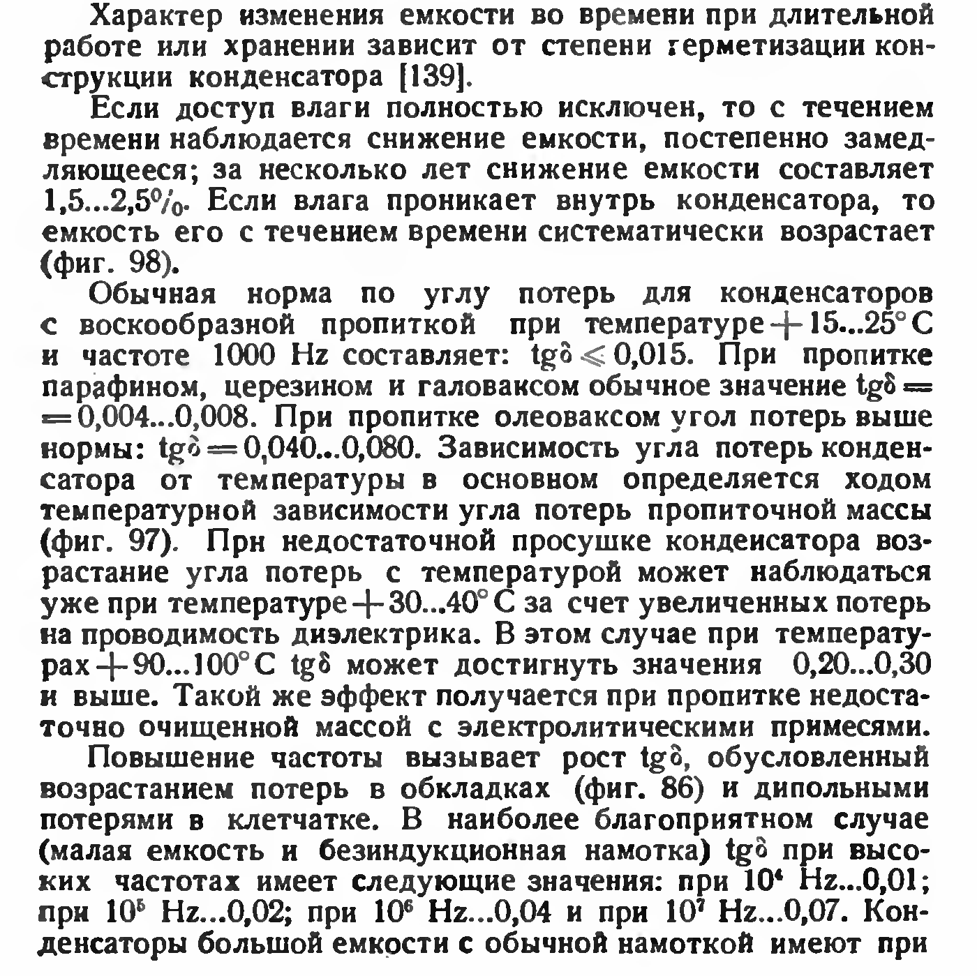

Об МКВ написано немало. http://audio-db.info/AudioDB/BazaPraktiki/Usilenie/Kondensatory/ABC/MKV
Фольга - алюминий. Возможно, в очень старых - олово. Наполнитель - церезин (парафин). Ренне (издание 1947 года) пишет о недостатках такого рода наполнителей. После распаковки всё может сильно усугубиться. Бумага, если старая, тоже может умереть. 70 лет им уж как....
