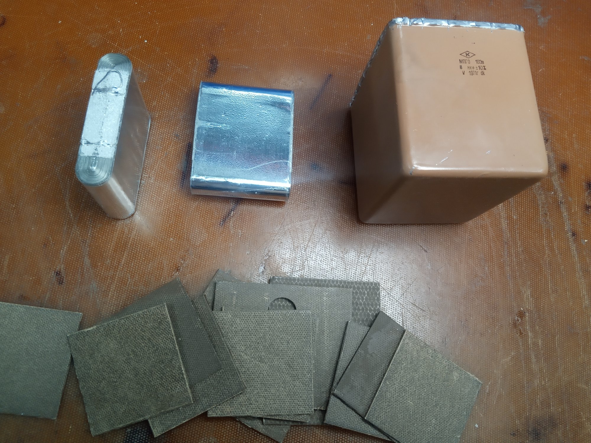

Разбирал МКВ 47-го года, люминь.
Более древние БИГ 36-го года, тоже люминь.
В каких было станиоль непонятно.
В справочниках да, упоминается.
В КБГ-МН даже упоминается медная фольга.
По измерениям MS5308 параметры лучше у КБГ-МН.
Не намного конечно.

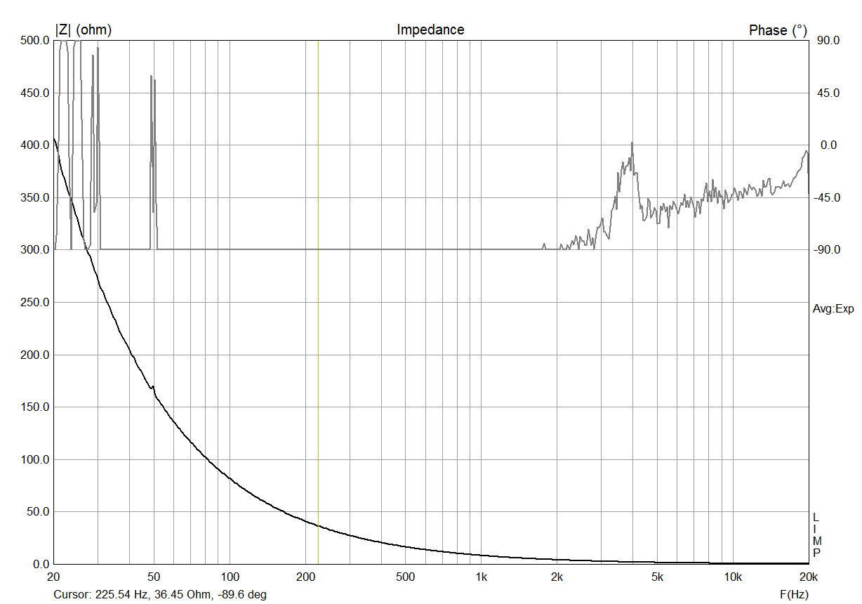

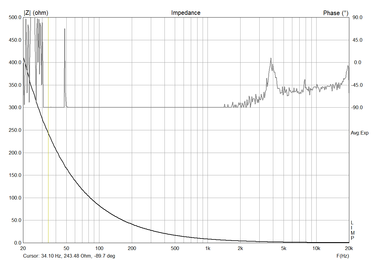

Измерял розовым шумом, показания смотрел по значению как можно ближе к 90 град во всем диапазоне.
МБГО-1 (№1)
20 мкФ/500 В
19,1 мкФ

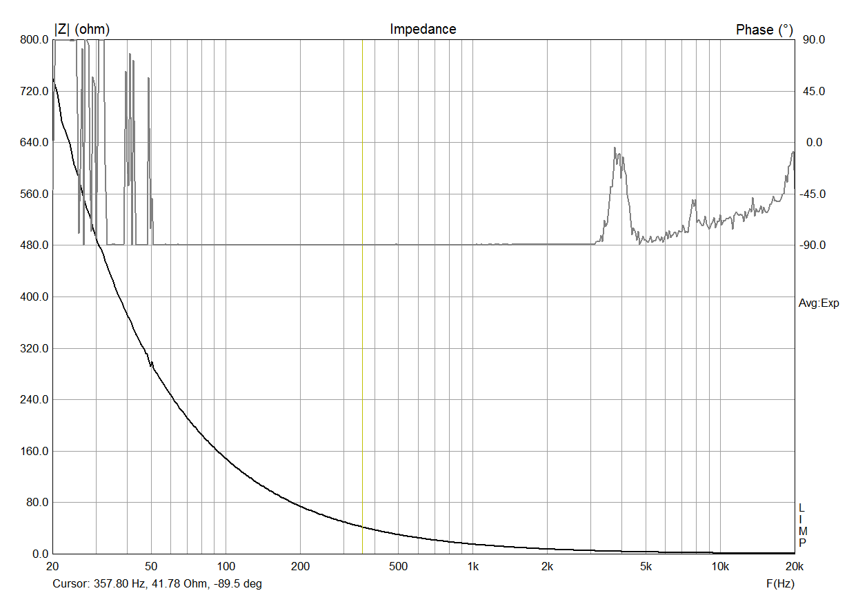

МБГО-2
10 мкФ/500 В
10,7 мкФ
Внимательное изучение графиков в части частот взбрыка фазы наводит на грустную мысль - измерения не корректные. Видим чистую наводку по питанию(сети) либо пр эфиру от бытовых приборов, например, энергосберегаек, импульсников.... Подтверждениями моего хз заявления являются "скачки" фазовой характеристики в районе 50 гц.
Похоже, никто в упор не хочет видеть, что у одних конденсаторов с фазой всё чисто, а у других - грязь.
А потом удивляются: откуда же эта грязь берется.
На всё согласны, лишь бы не делать простейшие измерения, всякой эзотерики навыдумывают, а элементарные вещи замечать не хотят.
А фазовая "турбулентность" неизбежно влияет на звук - проверено.
Мы все видим и делаем выводы самостоятельно. Что бы получить такую грязь в фазовой характеристике много не надо. Но ваши глобальные выводы как всегда веселят. :)
Возможно. Но есть замеры где графики гладкие. Там некоторые конденсаторы из измеряемых МБГО были как маракасы.
Ну маракасы, ну и пусть, если свою задачу выполняют. Кстати возможна наводка на корпус и электрострикция блока конденсаторов в корпусе на частоте помехи. Попробуйте заземлить корпус конденсатора.
Лет 15 назад я решил обмерить толтко что построенный ламповый ламповый унч с помощью новой коробочки, спикерыоркшоп и спектралаба. Смотрел АЧХ, фчх, спектр... О, ужас на спектре были такие кракозябры на 5, , 9, 10 , 11 .., что Спектралаб насчитал аж 14% гармонЕГ при 0,5 вт. Ужас. Расстроился, выключил унч, выключил лампу со сберегайгой и паяльник, запитаный через диммер (плавный регулятор света). Опять включил унч и посмотрел спектр - чистенько получилось. На 3 вт искажения 0,7%.
Диммер - 5 кГц
Энергосберегайка - 10 кГц.

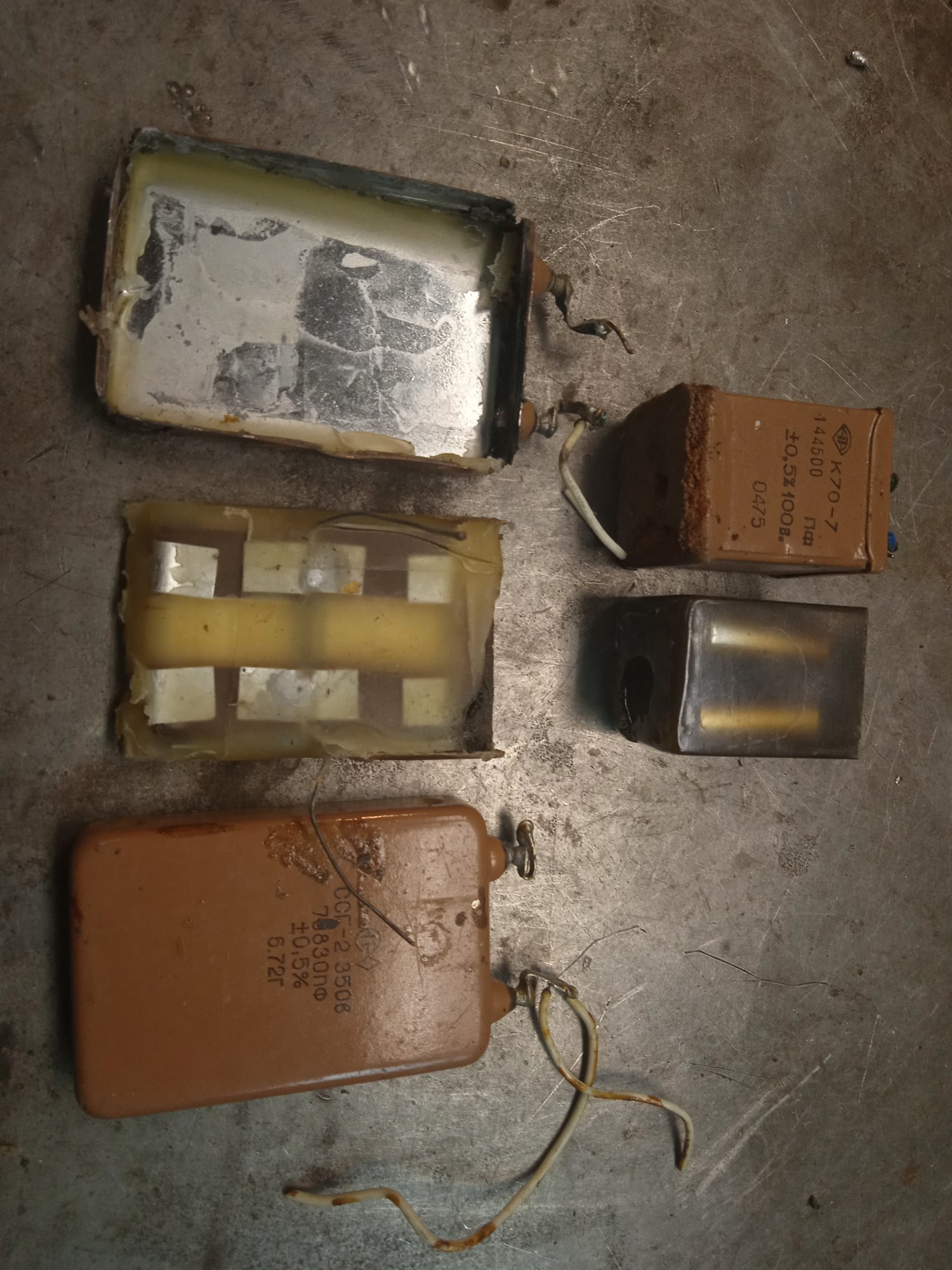

Вбросим :) стриптизу:
    438.4 KB · Просмотры: 330
Зря, это самые лучшие конденсаторы воздушным диэлектриком, медными обкладками. Лучше только медные вакуумные.
Проводом, это точно не воздушные, скорее лакопленочные

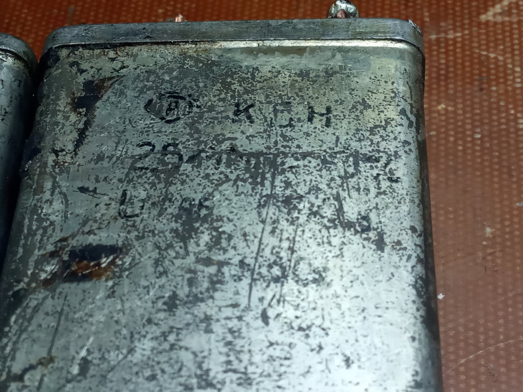

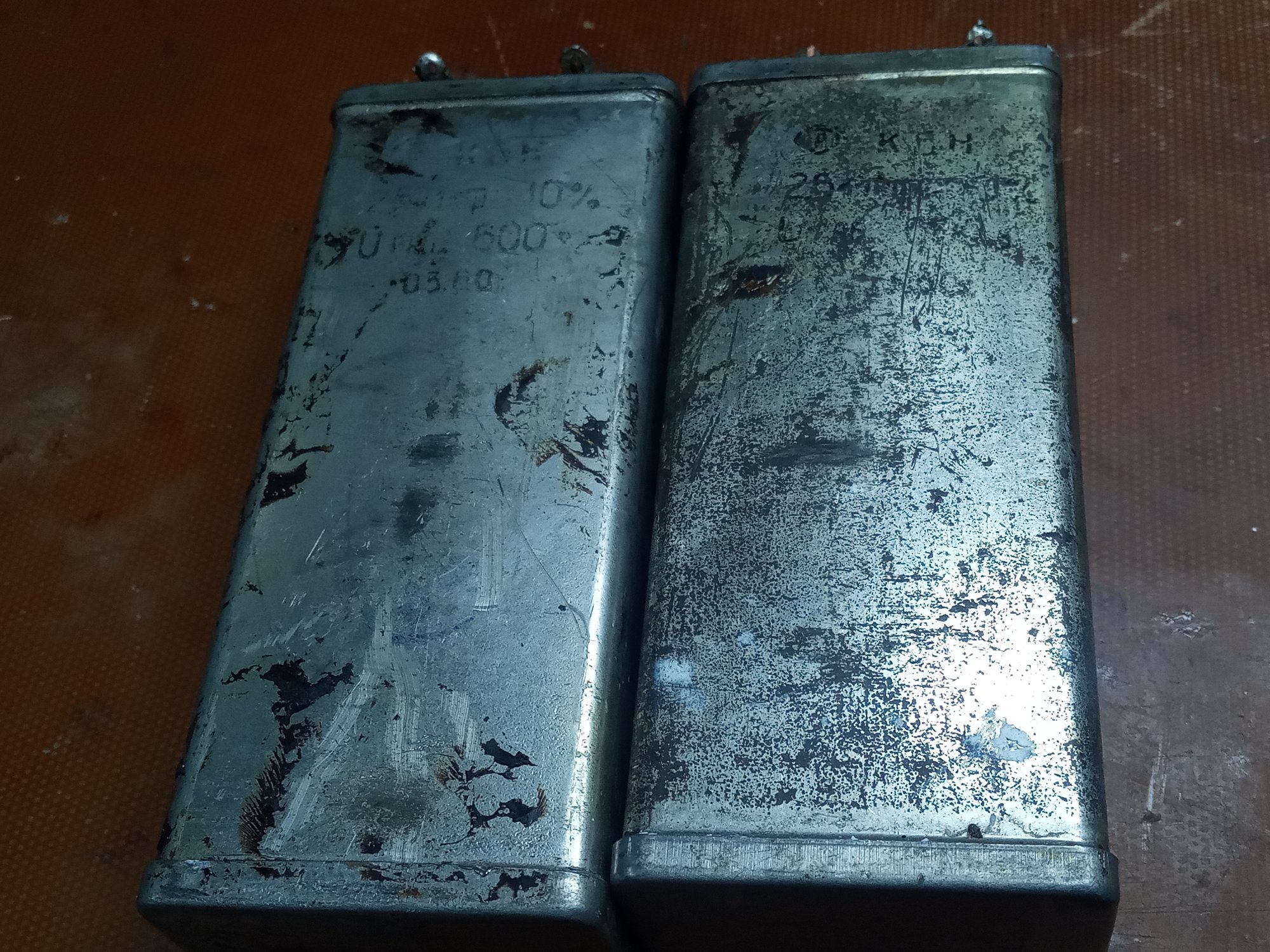

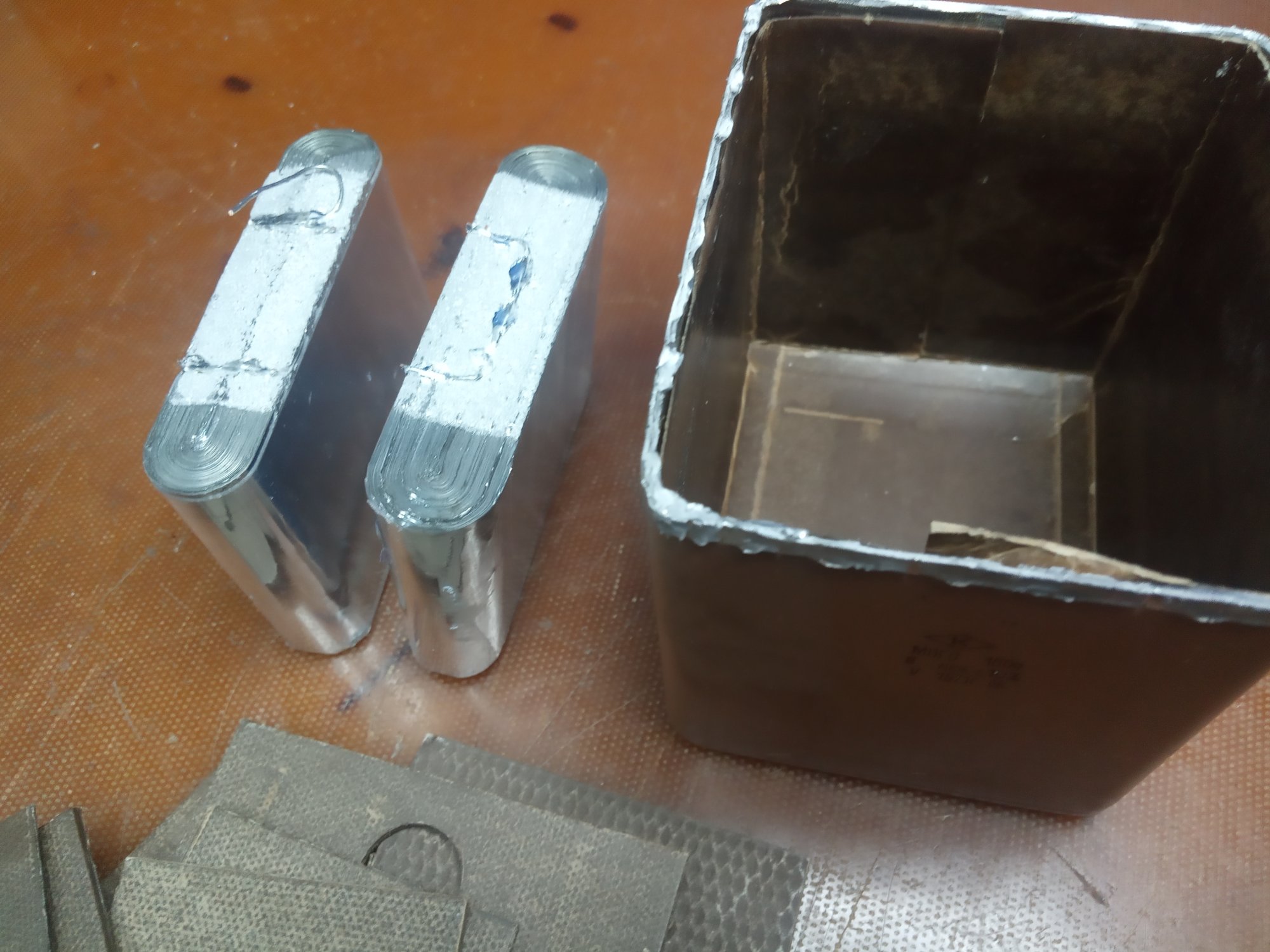

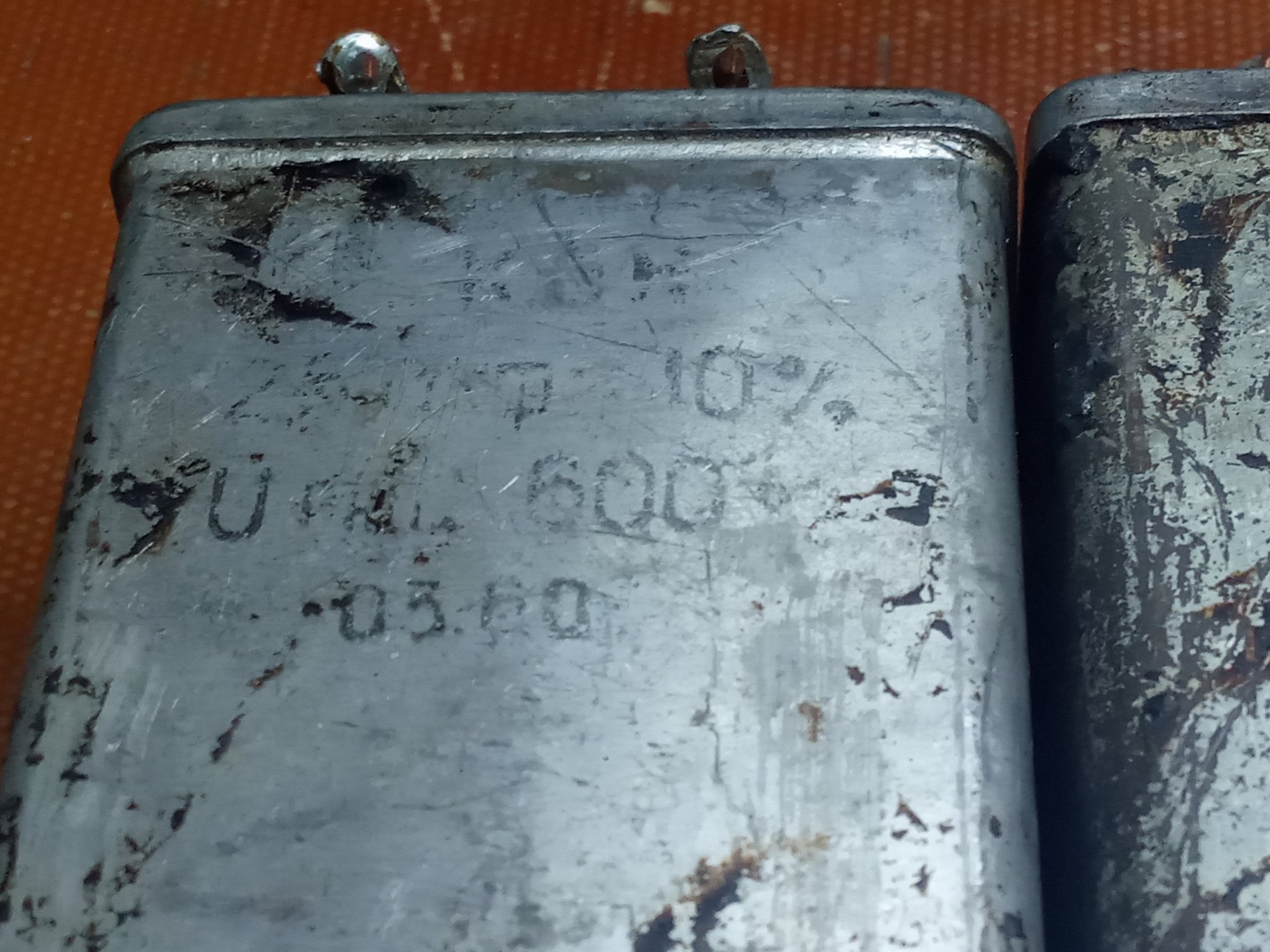

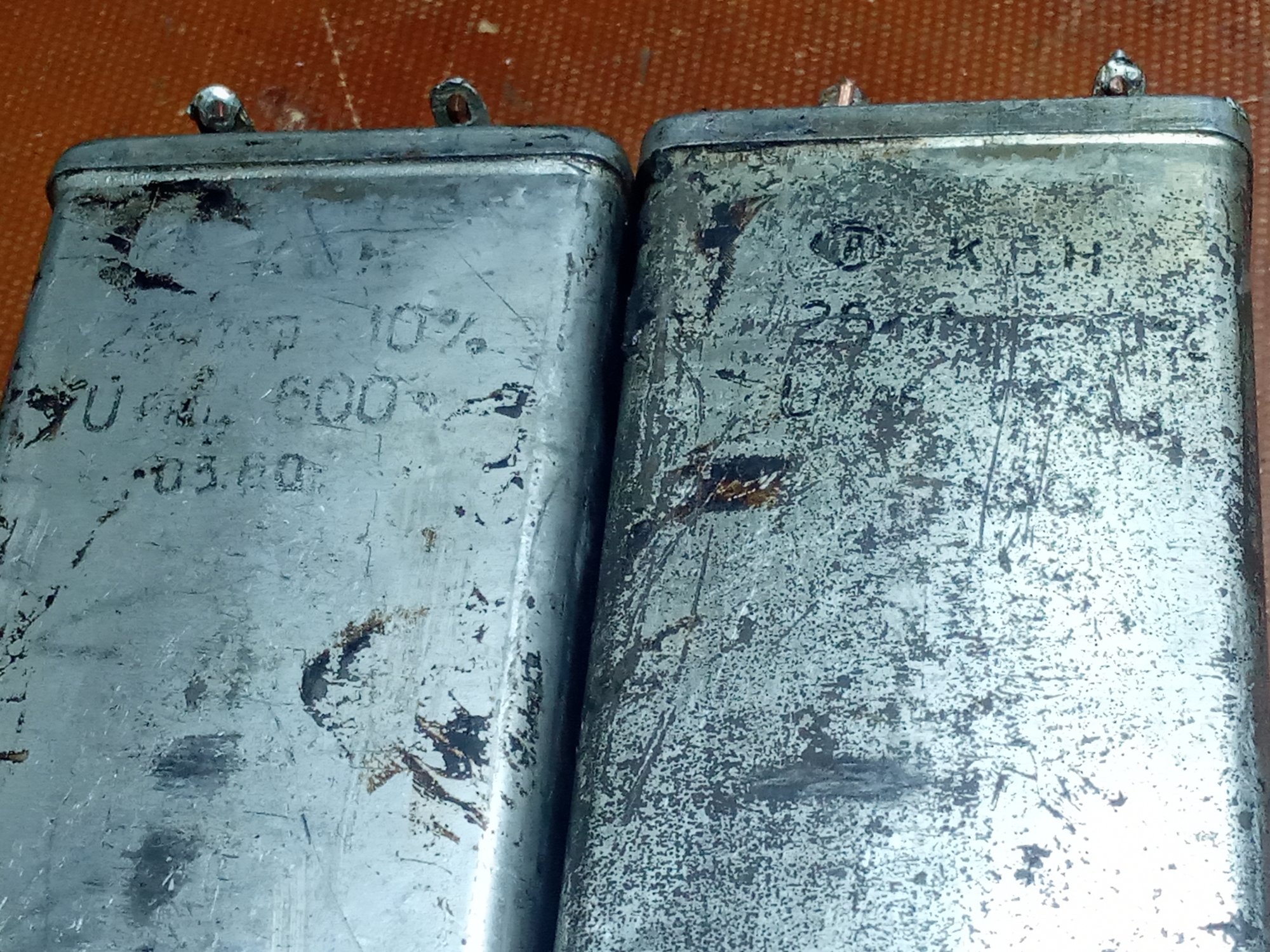

Раскопал в залежах вот такую пару.
Корпуса магнитятся. Характерное вздутие у обоих.
Из того, что смог рассмотреть:
КБН - большой вопрос, т.к. не могу найти информацию по данному типу.
2.5 мкФ*600В.
Прибор показал 2.2 мкФ. 0.3 и 0.4 Ом.
60 г.в.
Подскажите, пожалуйста, что это за конденсаторы?
    650.6 KB · Просмотры: 147
    640.1 KB · Просмотры: 148
    388.7 KB · Просмотры: 137
    496.5 KB · Просмотры: 162

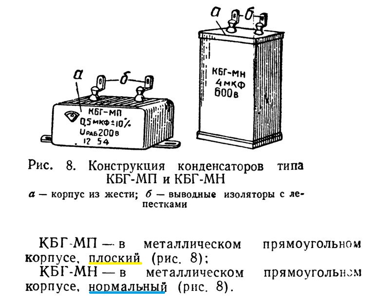

Один удифил просвещал , мол, КБГ-МН означает маслонаполненный, а КБГ-МП- маслопропитанный. Открыл старый справочник радиолюбителя. МН- металич корпус нормированный. МП -металлич корпус прямоугольный.
Да. По этим типам много информации; по тем, что на фото выше - не нашел гичего.
...собственно - в этом и вопрос...

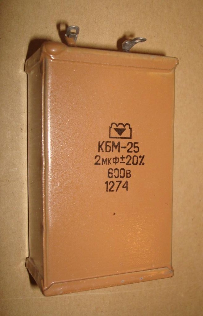

Редкая зверюга....Есть подозрение, что в названии третья буква всё-таки "М", т.е. это КБМ. Кабан Белгородский Мелкокопытный. Шучу... Конденсатор Бумажный Малогабаритный или Конденсатор Бумаго Масляный, как здесь http://www.155la3.ru/kbm25.htm
    133.5 KB · Просмотры: 139

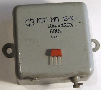

(К)онденсаторы (Б)умажные (Г)ерметизированные в (М)еталлическом (П)лоском корпусе. http://www.155la3.ru/kbg_mp.htm
Полная расшифровка названия включает в себя - (1, 2 или 3) секции; (Б)оковое, (В)ерхнее или (Н)ижнее расположение выводов; все выводы (И)золированы или один из выводов соединен с (К)орпусом.

Не удалось (ну никак) увидеть букву М; Н - практически 100%.

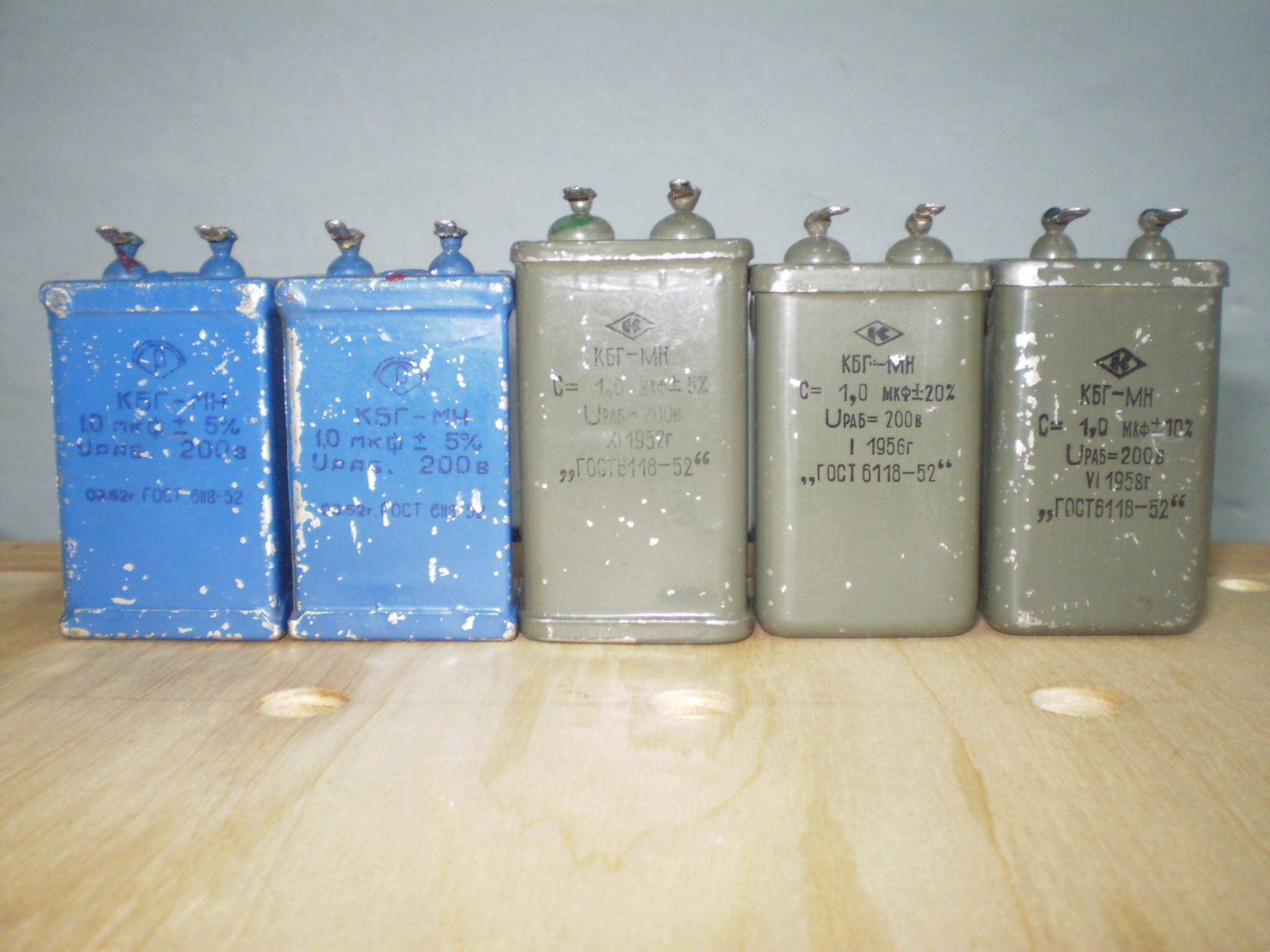

...давно "держу" вопрос: ...а почему никто не рассказывает/показывает МПГО ?
А что надо рассказать? МПГО - полистирол, отличные кондёры. Но в железе.
Я не так давно взял на блошином парочку 1мкФ х400В за очень смешные деньги.
А много ли народу их пробовали на звук? Нас с вами двое, ну пусть еще 2-3 человека. Это 1.
2. Размеры конденсаторов впечатляют. 10,0*160В пол литра не меньше.
3. Редкость большая.
А сами конденсаторы - сказка.
Последний гвоздь в крышку гроба КБГ-МП(МН). Картинка с книжечки для пионэров.
Н - это нормальный, а П - это пи..дец какой нормальный. Шучу... Плоский, савсэм панимаишшь, плоский....

Корпуса оОочень жёсткие; корпуса МБГЧ и МБГО - как золотинки от конфет посравнению с ними.
Изоляторы выводов - керамика.
Внутри сухо.
Сами галеты плотные - орех, конечно не разбить, ...яйцо - легко. Друг по другу (если постучать) - как деревяшки стучат.
Внутри галеты уплотнены картоном - тоже весьма жёстким. Тоже брякают как костяшки/деревяшки.
4 галеты по 2 мкФ.
Разобрал ИСКЛЮЧИТЕЛЬНО для пробы в фильтре ВЧ динамика (нужно было 2 мкФ). (...в итоге - всех победили КБГ-МН. ...для меня...с бумажными ВЧ...)
Низковольтные и очень большие.
Кто хочет послушать/испытать/попробовать - пишите - вышлю.
