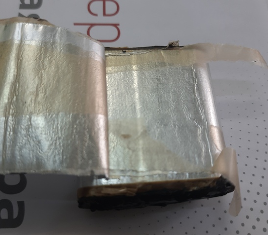

Вот он, раздетый К40-11. По торцам битум, снял излишки феном. Внутри алюминиевая фольга и бумага, пропитанная чем-то парафиноподобным. Такой конденсатор по определению должен быть "кошерным" :)

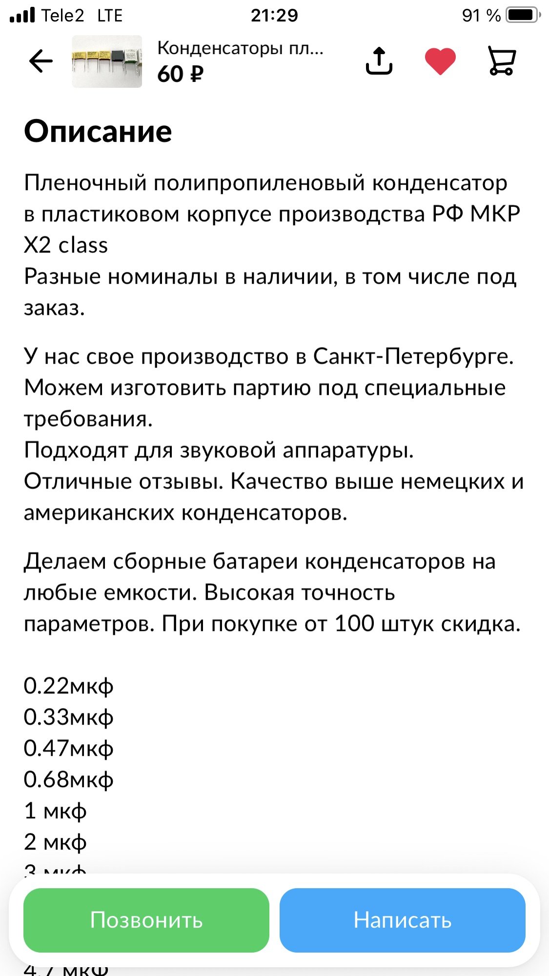

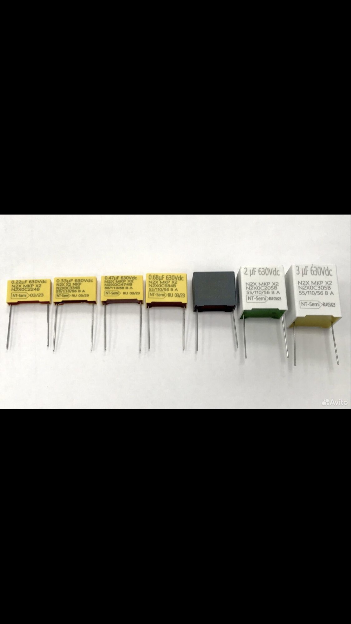

А пробовал кто нибудь эти конденсаторы в фильтрах АС?

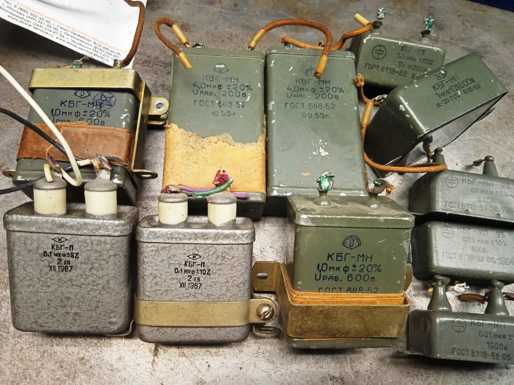

У кого "накоплений" нет, тот применяет...а тут "непосильным трудом" запасы, куда их девать:) ;

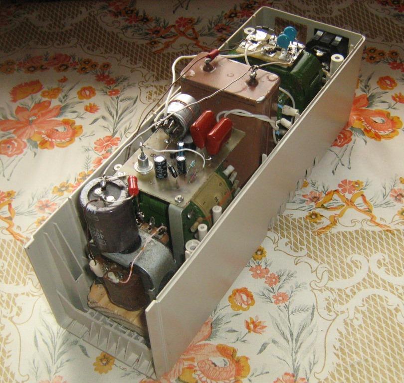

КБГ-МН слегка подтекало масло из крышки, запаял, и работает больше десяти лет, БП корректора

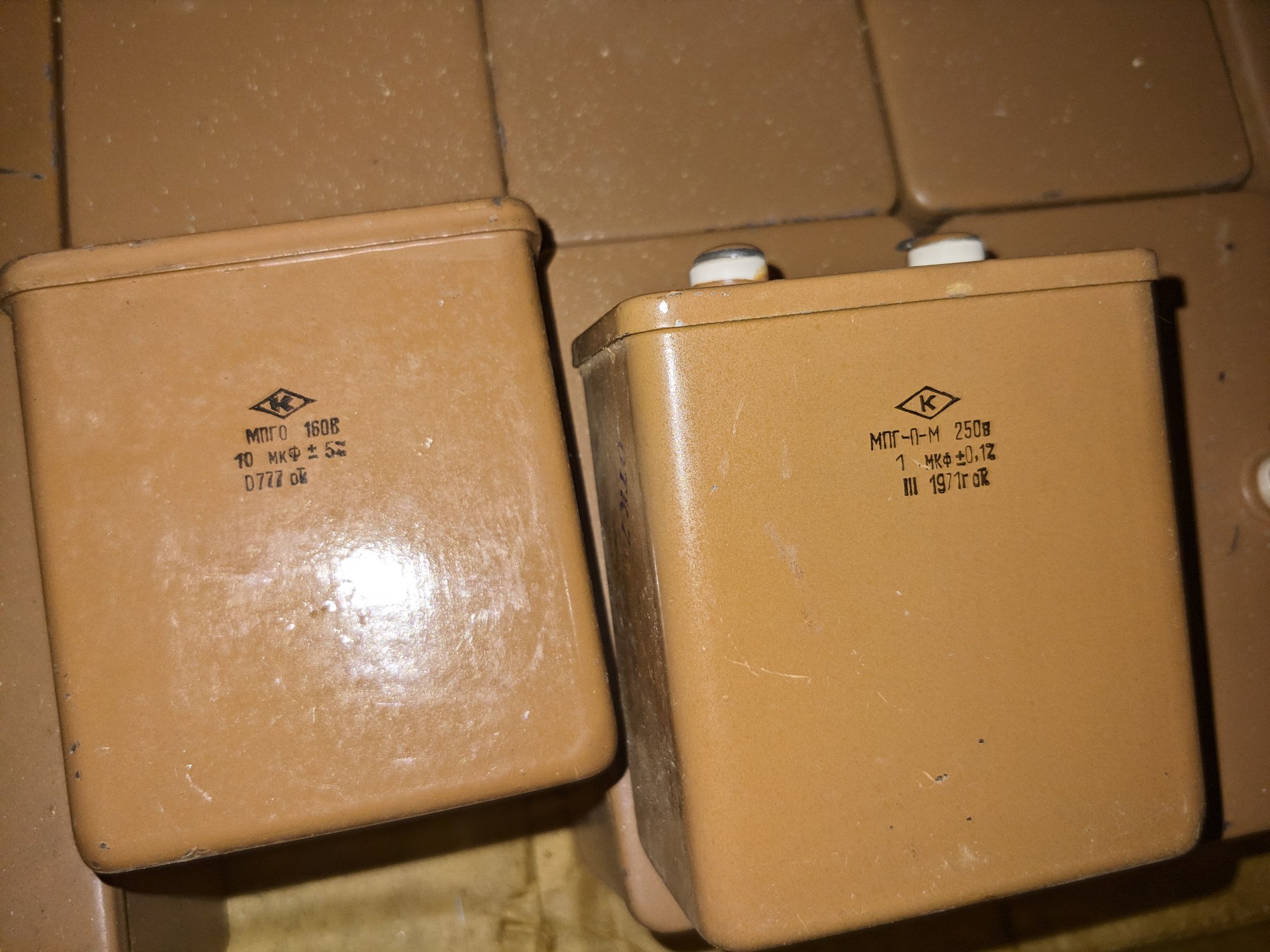

МПГ-П-М 1мкф 250в 0.1%(!!!) 1971года.
1. 996.8нф vlos- 0.00ом
МПГО 10мкф 160в 5% 1977года.
1. 10.29мкф Vlos- 0.00ом
2. 9825нф vlos- 0.00ом
3. 10.10мкф vlos- 0.00ом
4. 9803нф vlos- 0.00ом
5. 9681нф vlos- 0.00ом
6. 10.30мкф vlos- 0.00ом
6. 10.26мкф vlos- 0.00ом
7. 9679нф vlos- 0.00ом
8. 9811нф vlos- 0.00ом
8. 9863нф vlos- 0.00ом
По замерам,это одни из лучших конденсаторов,что я замерял, но они огромные. Конденсатор 10мкф весит ~850грамм каждый!
Просто они ВЧ. Их "хорошесть" для звука явно избыточна.
Где вы их раздобыли? Они уже давно должны были исчезнуть с продаж.
Скорее всего и цена была под стать их габаритам.

За весь перечень заплатил 156грн(~4.3$) без учёта доставки. Да бывают они на барахолках, надо просто смотреть фото, часто продавцы не пишут,что они продают и надо каждое предложение рассматривать. На OLX много ништяков так купил.
