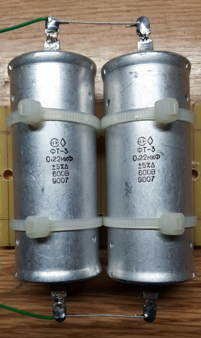

Вот эти очень неплохи. Хотя до duelund конечно не дотягивают.
ФТ-3
К сожалению, ФТ не герметичны, со всеми вытекающими.
Да, конечно, я имел ввиду только звук.
Хотя, у меня они уже не один год и ведут себя вполне прилично. Смотря как использовать.

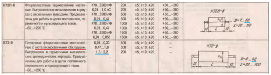

У меня есть б/у промышленные платы с конденсаторами RIFA, они точно полипропилен, да как-то стороной их обхожу.

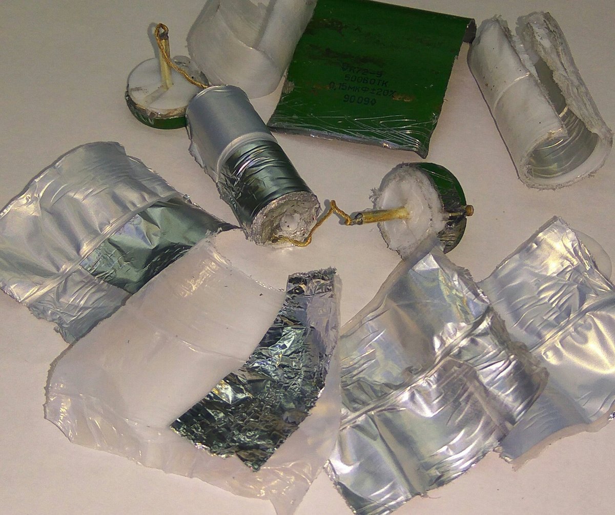

Никогда не разбирал, жалко)

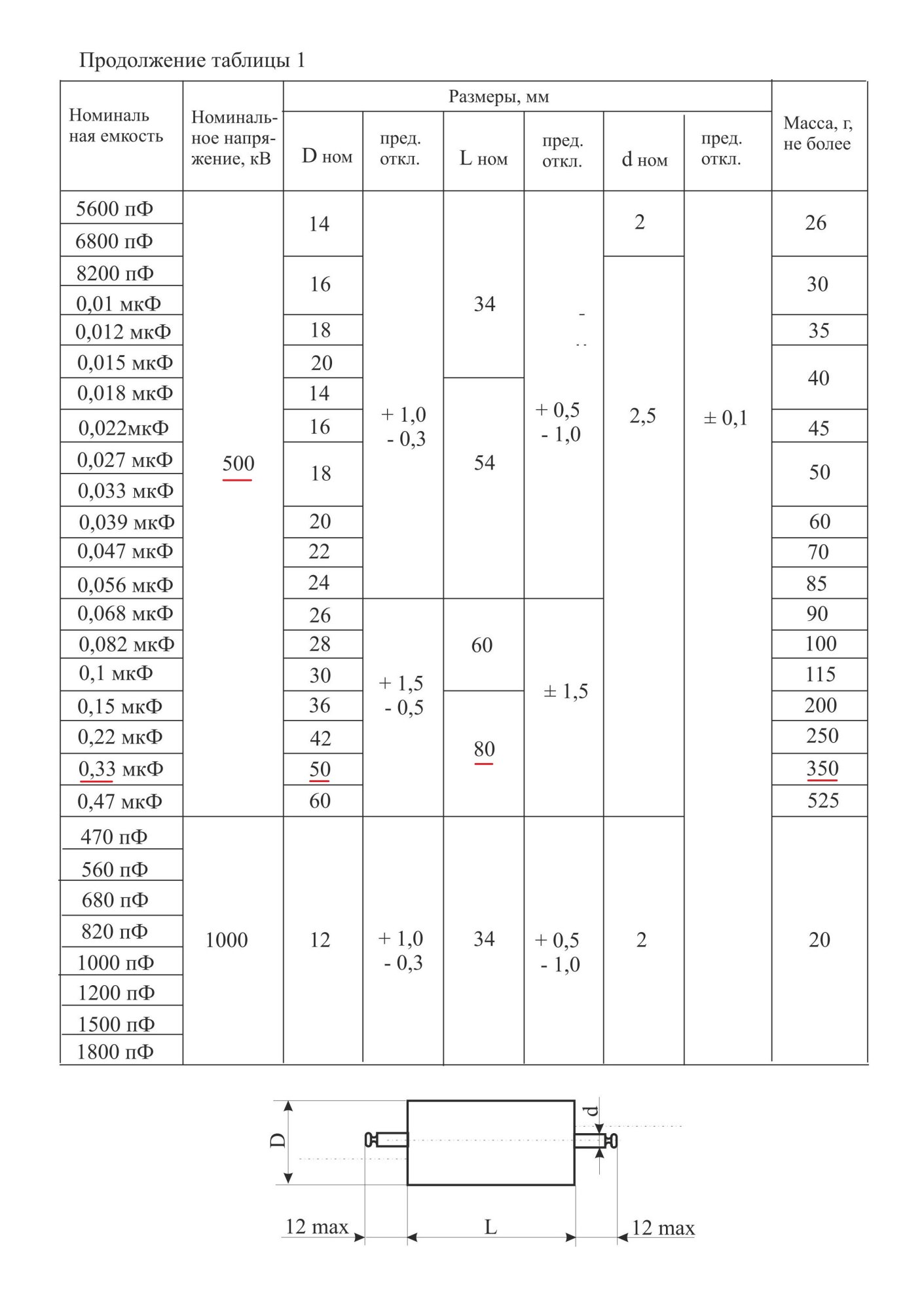

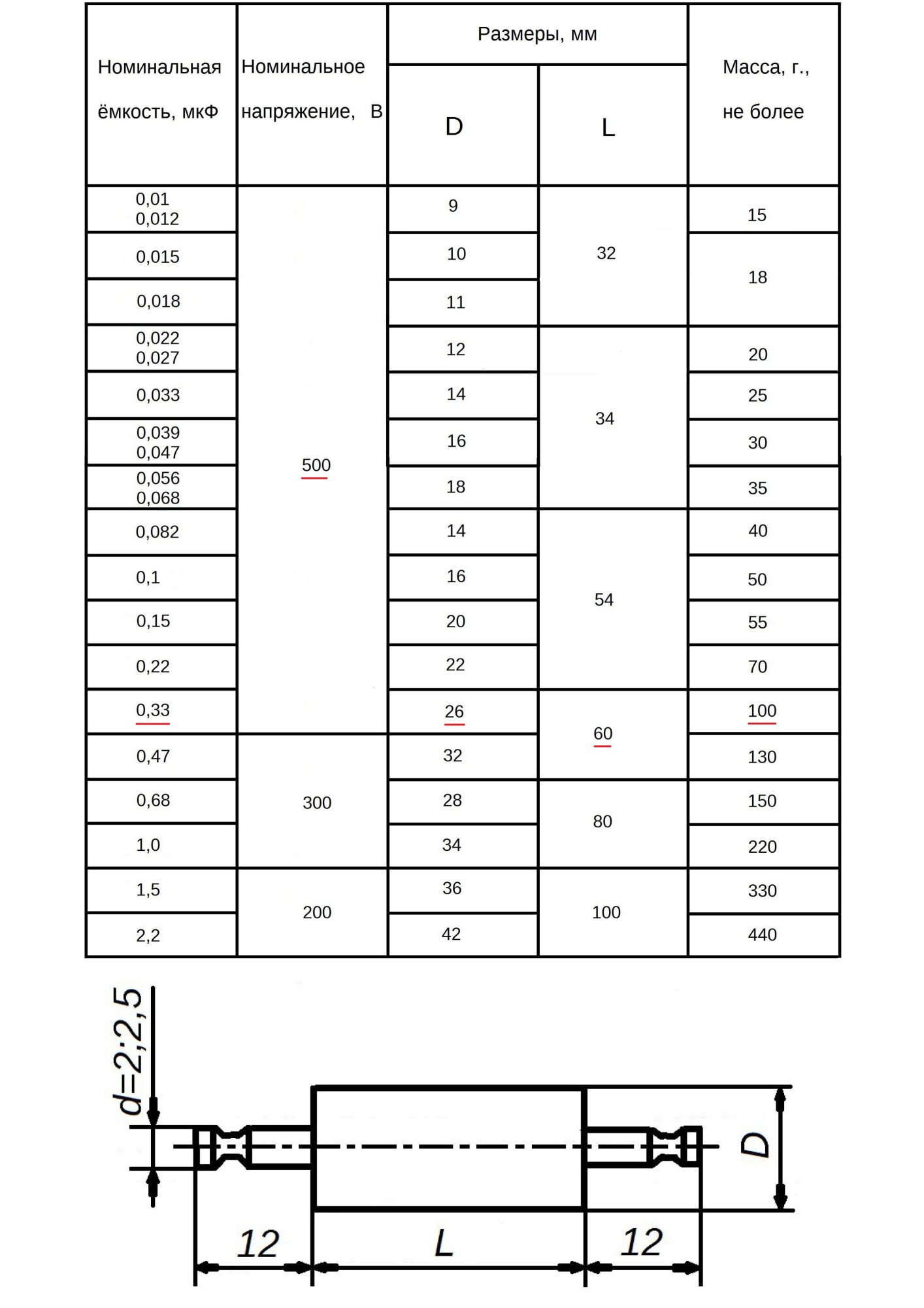

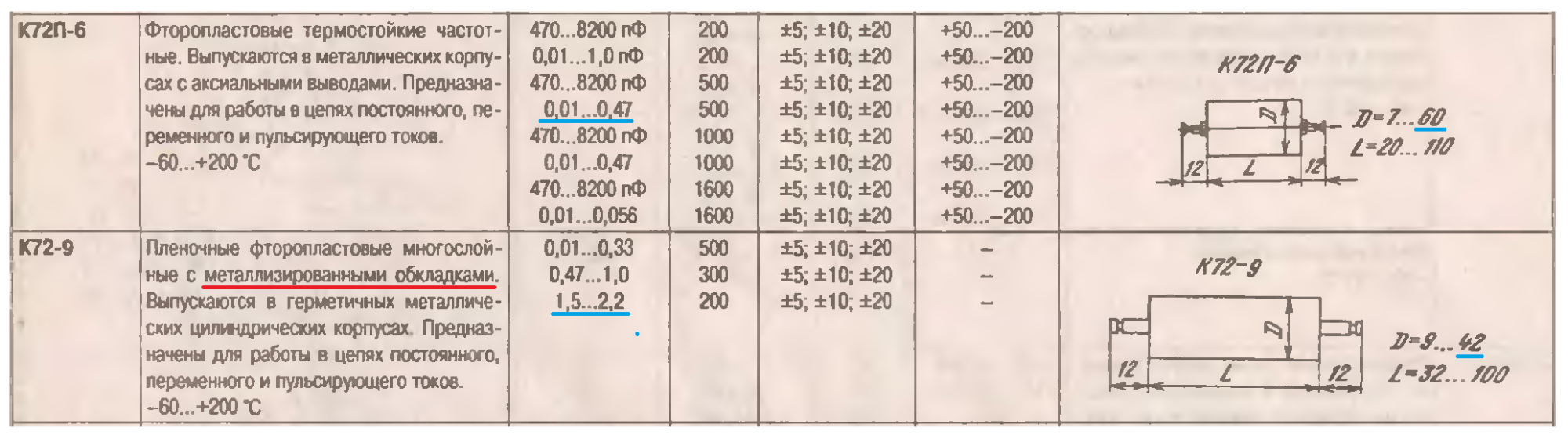

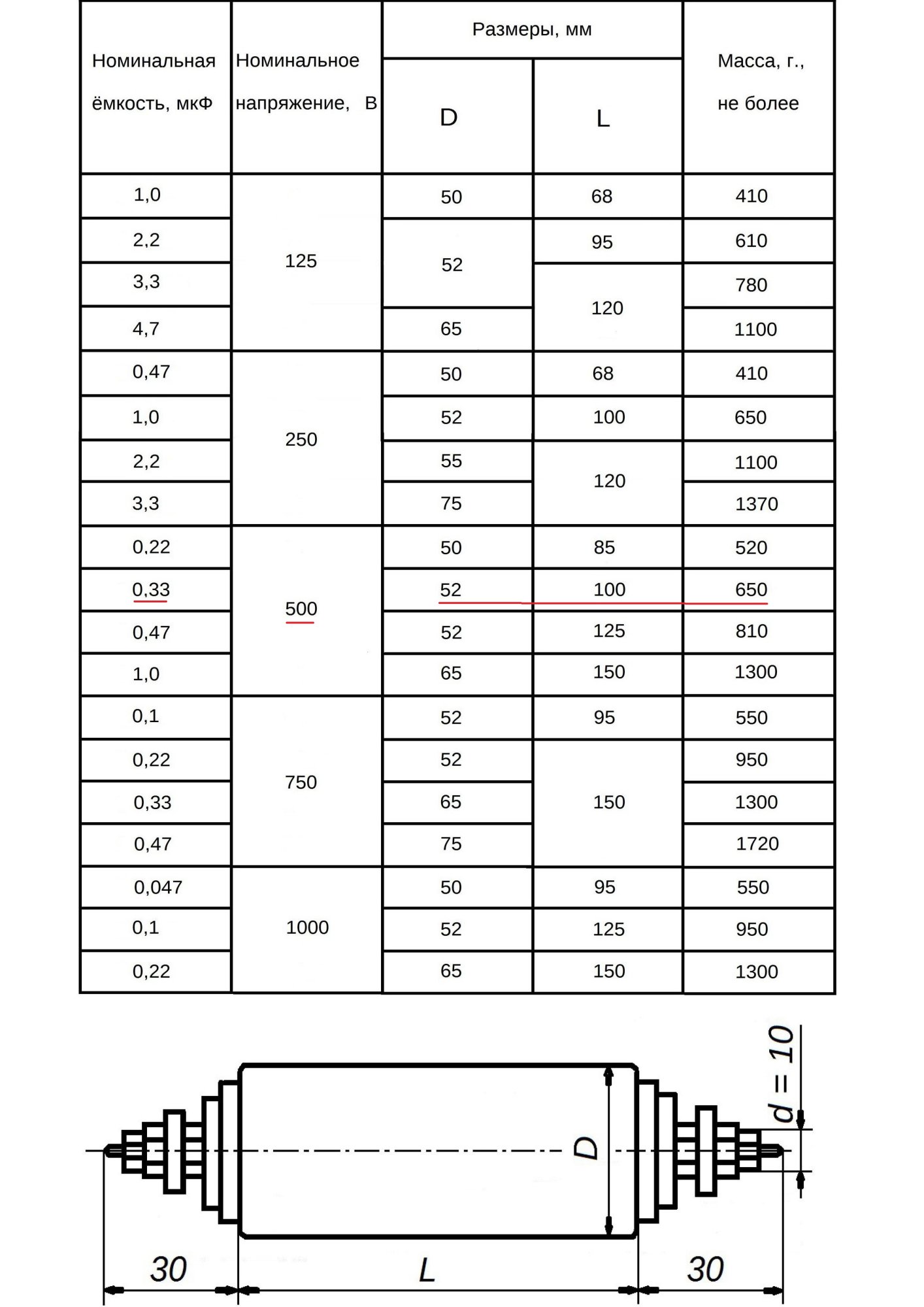

Не верите даташиту и справочнику? На картинках сравнение размеров емкости 0,33 мкФ*500В между К72-6, К72-9 и К72-11.
