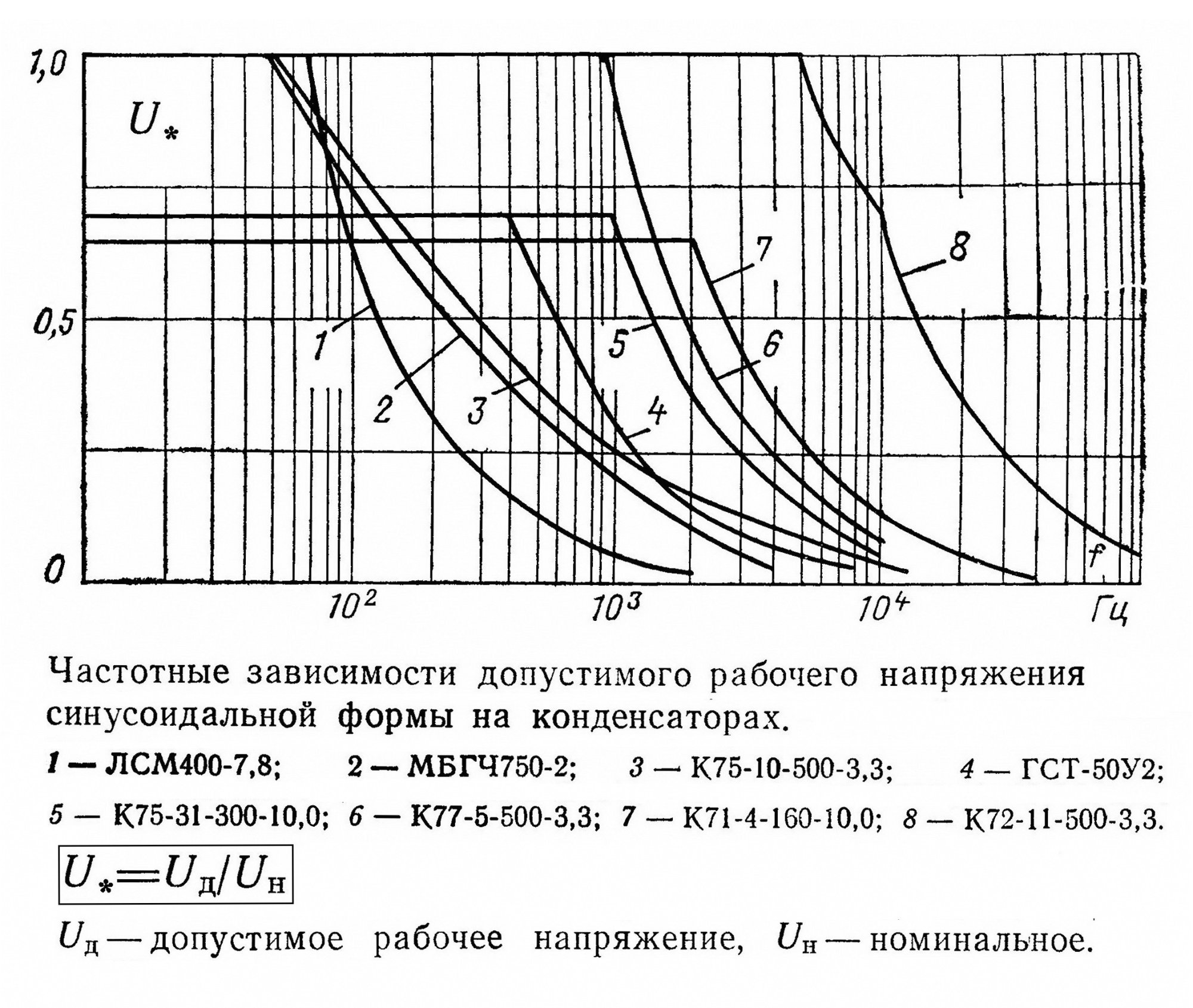

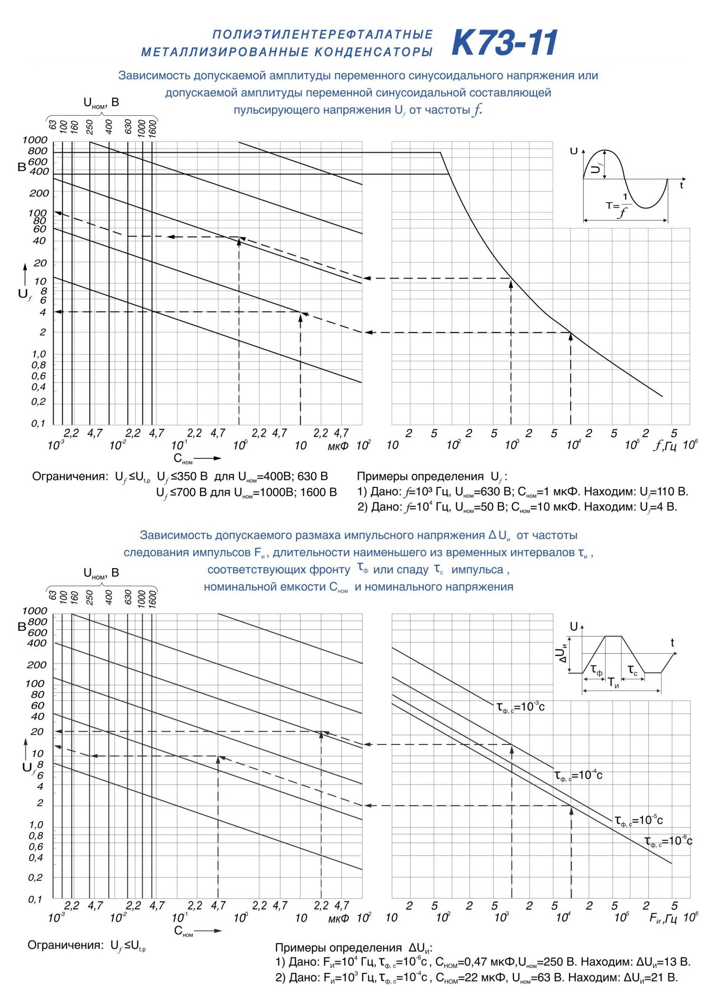

Подскажите, пожалуйста, для чего в кроссоверах используют конденсаторы с завышенным номиналом напряжения? Например 250 вольт. Разве в АС бывают такие напряжения?
Попробуйте для себя один раз разобраться, для чего существуют справочные данные, закрыв вопрос навсегда. В теме наводки проскакивали.

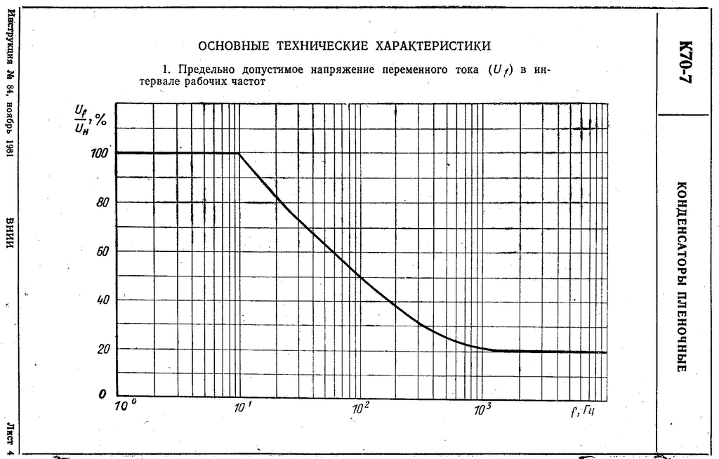

А с учётом того, что музыкальные сигналы (на звуковых частотах) любимых произведений имеют существенно несинусоидальную форму, то все много хуже :) Но некоторые забугорные звукотехники и сейчас не брезгуют ставить в свои фильтры для ВЧ неполярные электролиты на 100 вольт. Ах, они змеи!
В фильтры минимум ставят конденсаторы на 60 (63) вольта.
Электролиты фильтров нередко "стреляют" потрохами, загаживая ими изнутри корпуса АС.
Взрываются и пленочные, бумажные. Ремонтников акустики этим не удивить.
Единственно, что спасает остальные, которые выживают - быстрое падение напряжения на них с частотой.
Змеи они и в Африке змеи. Есть конденсатор и есть на него технические характеристики, как можно не змЕю обходить эти правила?

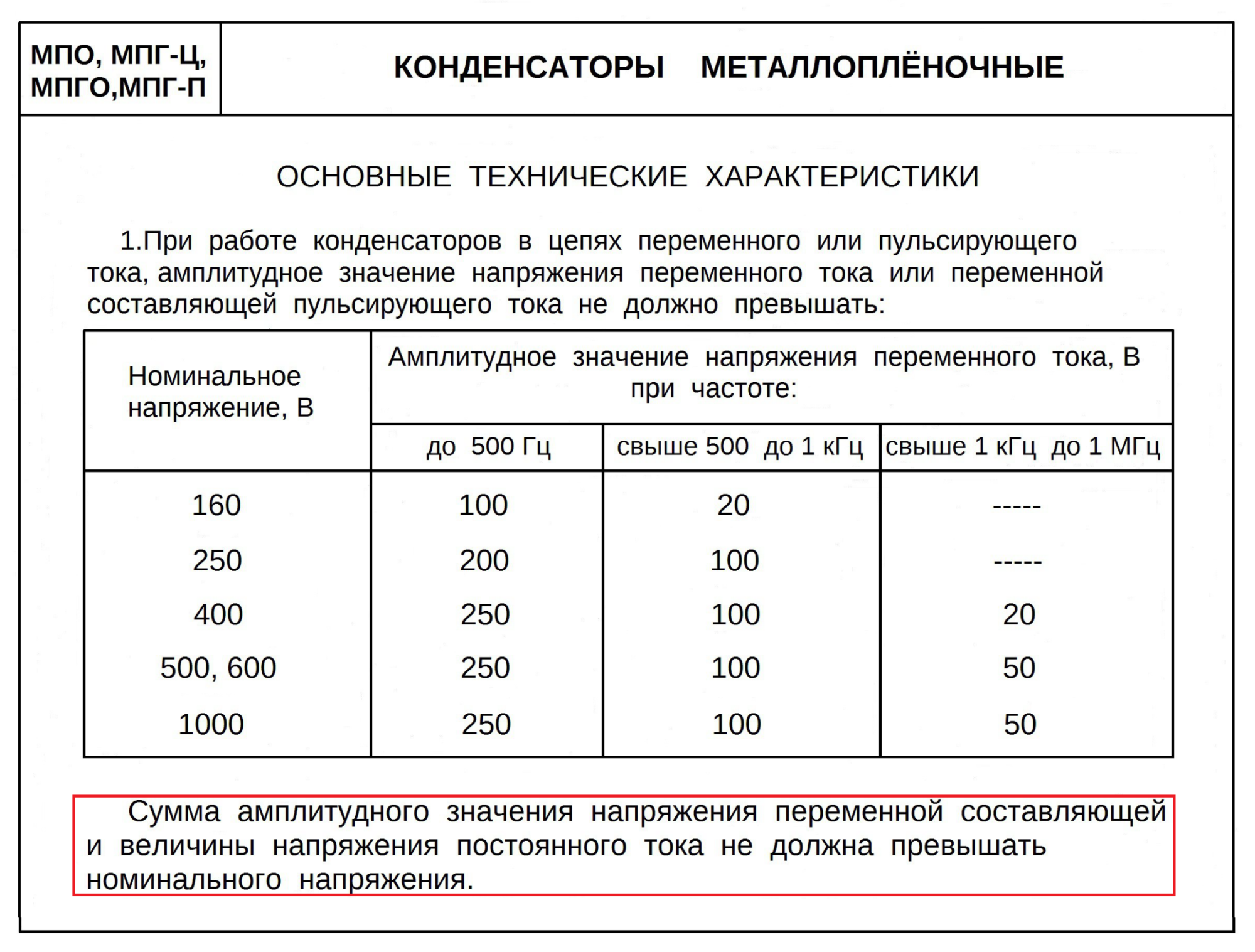

другие примеры:
Хоча фізики вважають, що електричний струм крізь конденсатори не тече,;) проміж параметрів конденсатору в його дейташиті відповідальні виробники вказують дещо під назвою ripple current. Зміям на те байдуже, навіть зеленим і дерев'яним, а рукосуй повинен звертати увагу саме на цифри, відповідні тій послідовності літер, аби не зішкрябувати нутрощі бідолашних конденсаторів зі нутрощів корпусів акустичних систем.
Максимальна робоча напруга і ESR парметри важливі. безумовно, але, другорядні, в нашому випадку.

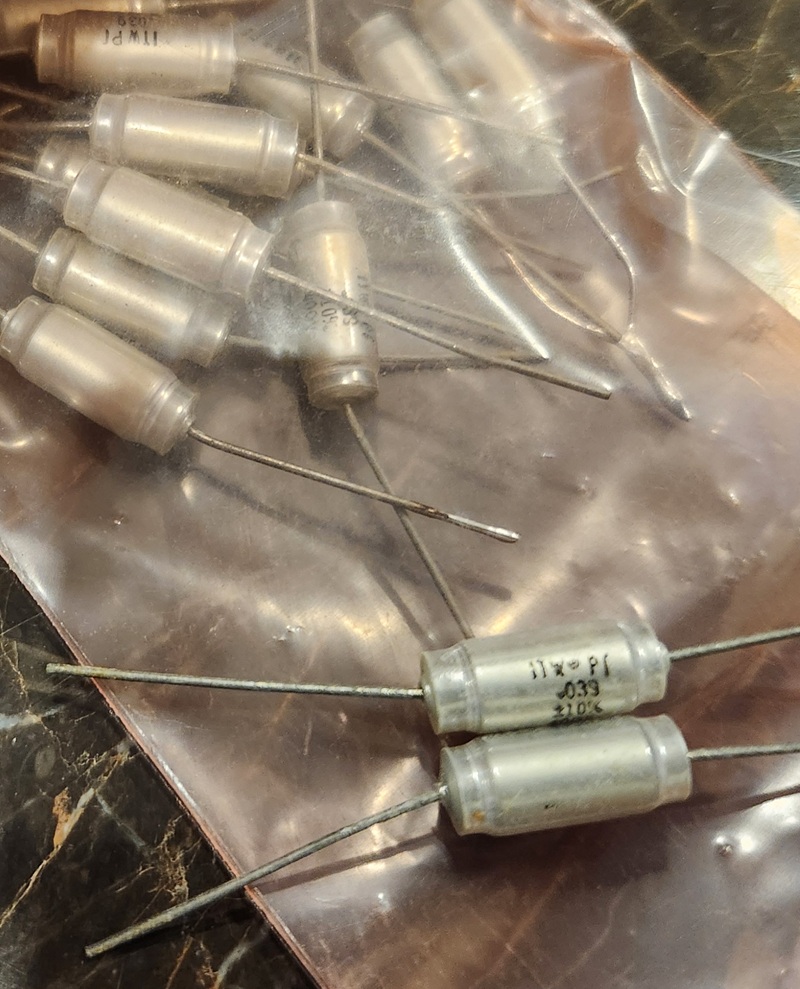

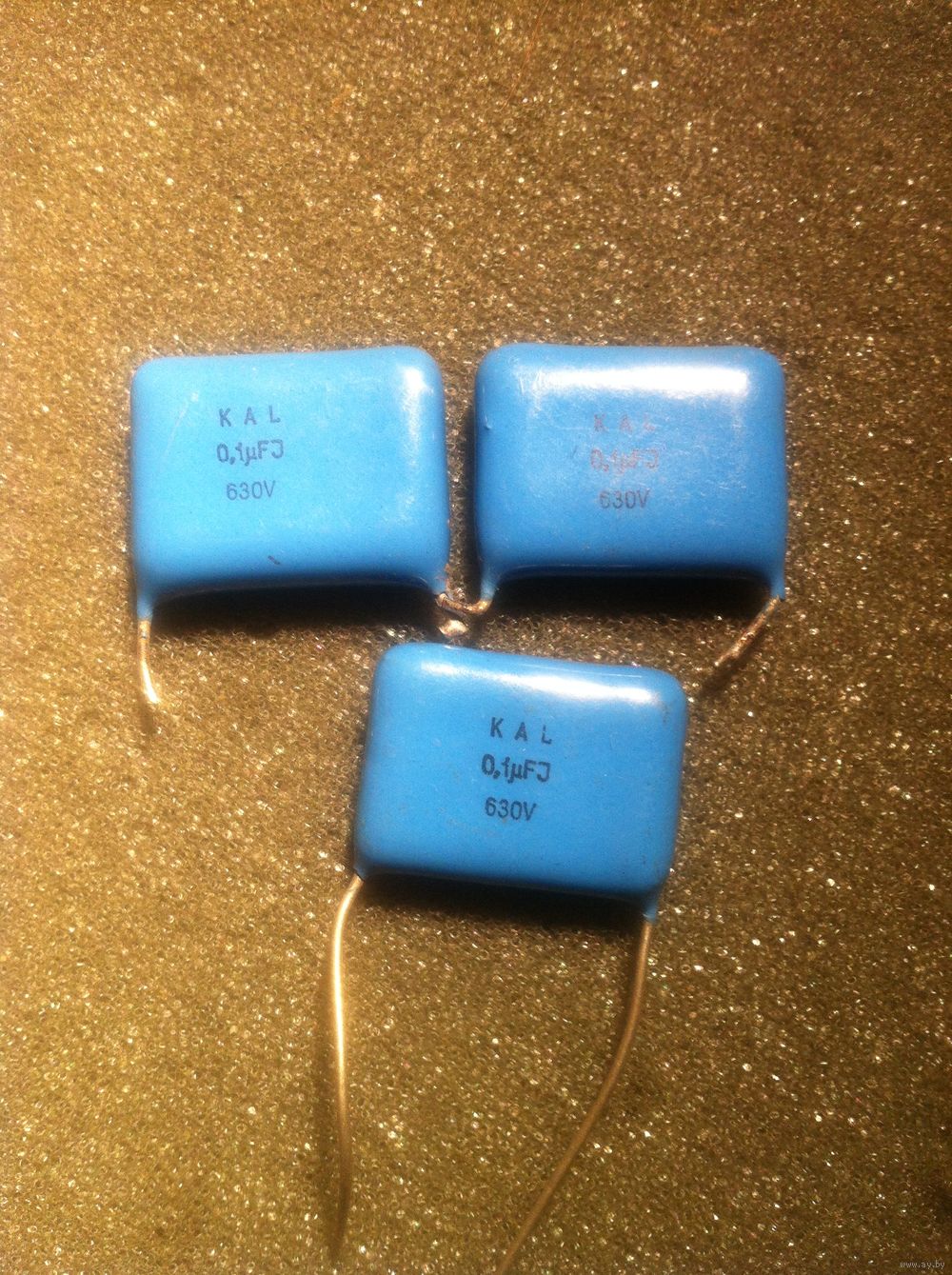

Забавная маркировка к73-17 встретилась, как раз для любителей оных... _hm_
Кто хочет, по бедности или жадности, пусть применяет. Я сам не применяю и не советую. Выбор остается за каждым.
    308.4 KB · Просмотры: 170
