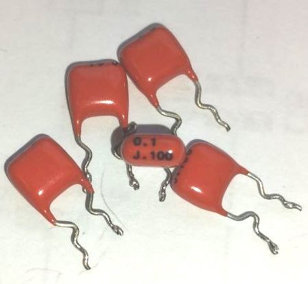

Камрады, помогите опознать оранжевые "подушечки". Предположительно, это пленочные конденсаторы филипс со старых ЭЛТ мониторов. Номиналы не уплыли, есть намерение использовать их в фонокорректоре. Или лучше использовать наши полиэстеровые К73-17?

Да, это филипсы, MKT. По моим наблюдениям, не хуже и не лучше наших к73 17.

Лучше в УК использовать точные, и более стабильные. Те же К71-7.
Компактнее раза в 3 :)
Да есть не большие к73 17, они чуть больше филипсов. У меня есть такие филипсы на 1мкф, так по размеру 1 в 1 как к73 17 1мкф 63в.
Лучше в УК использовать точные. Те же К71-7.
Да, это чуть ли не лучшие, что у нас делали.
Да полно, коробками продают, и не дорогие.
Еще у них плюс - большой ряд номиналов. Можно найти практически любой емкости.
А у меня есть парочка таких же филипсов на 1 мкФ, а по размеру как и 100 нФ, что на фото выше.
Наверное, есть разница в допустимом напряжении.
Да, скорее всего.

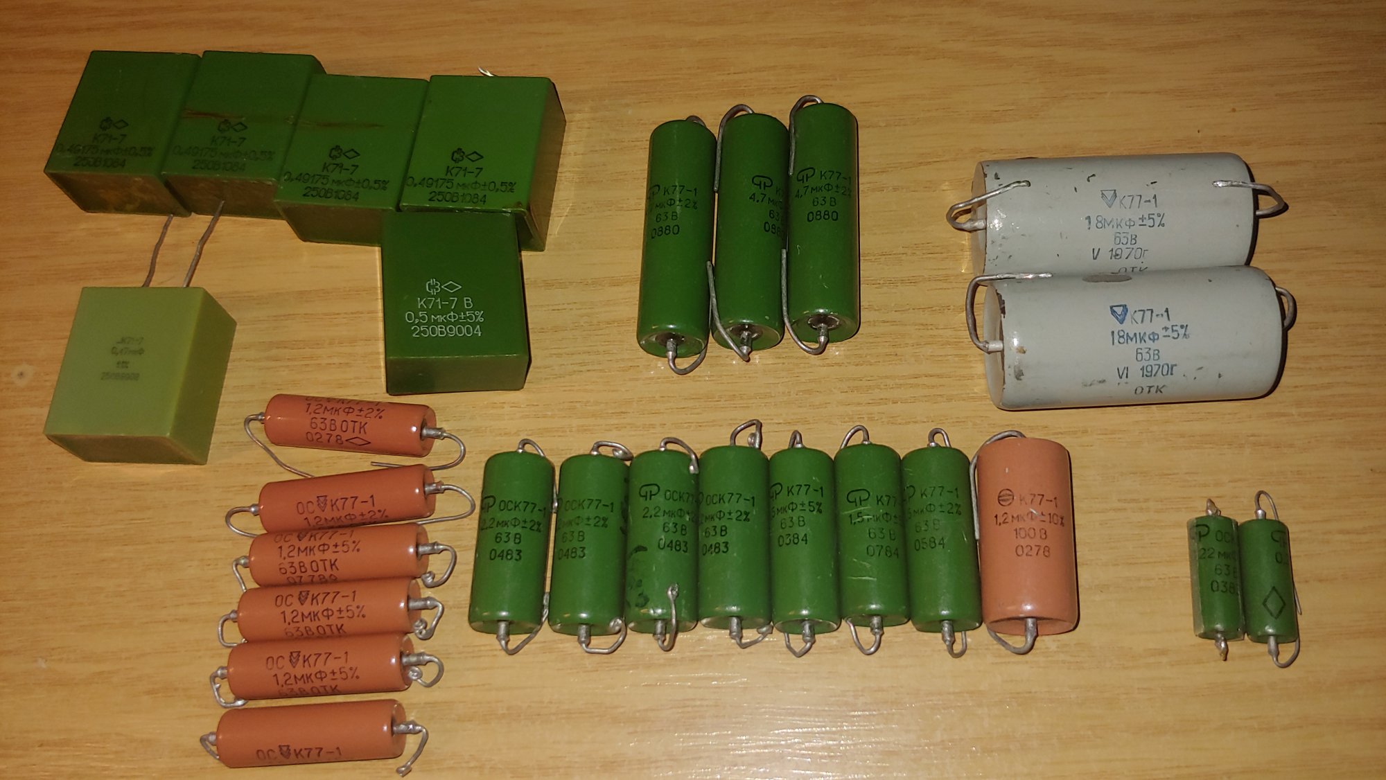

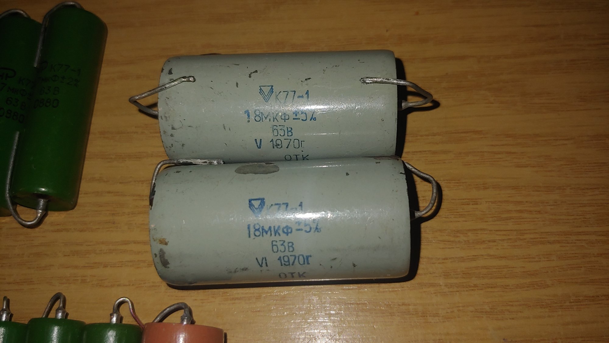

Прикупил ещё К77 и к71 7. Интересная, серая пара к77, самые ранние, что я видел. Все конденсаторы в допусках. Цена комплекта ~10$.

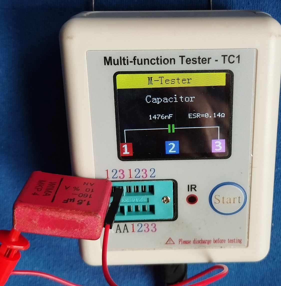

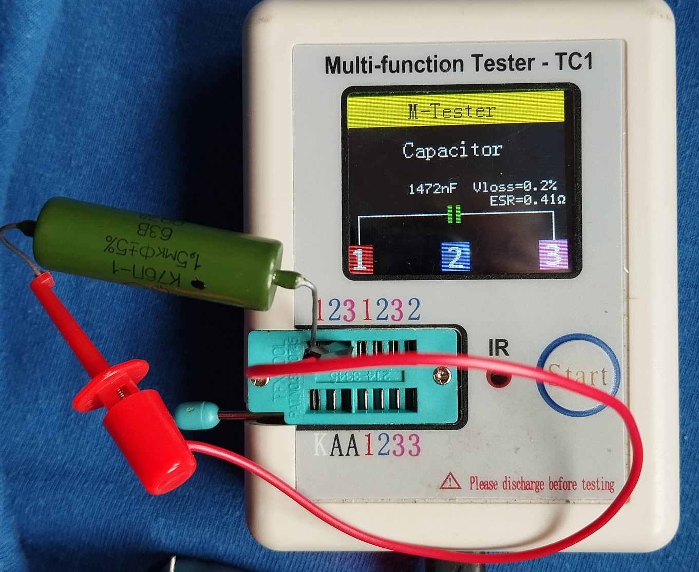

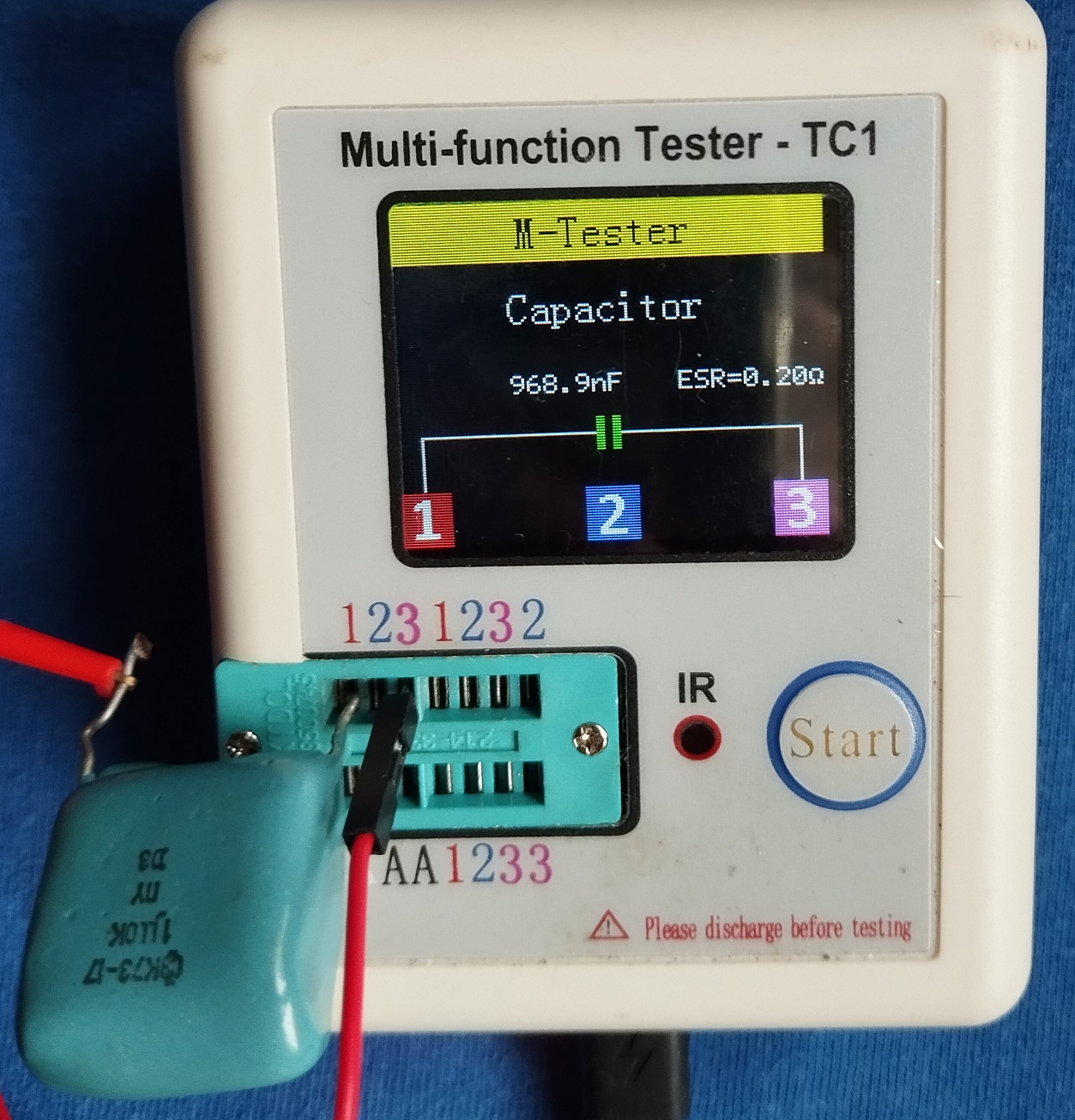

Проверил несколько разных кондёров на ESR, WIMA рулИт.
Для звукового діапазону підійдуть набагато більш скромні показники. І буде не помітно.
MKP 4 вроде как не для звука, только 10 серия.
MKS тоже не для звука, но часто применяют. Сам ставлю вместо электролитов, они маленькие, хорошо в советкие усилки становятся. Особенно полезные номиналы на 1, 2.2, 4.7 и 10мкф.
Китайские конденсаторы вообще игнорирую, стояла эта Вима в межкаскаде, ловит наводки будь здоров, пробовал разные, оставил Ничикон 0,033х600в МРР.
